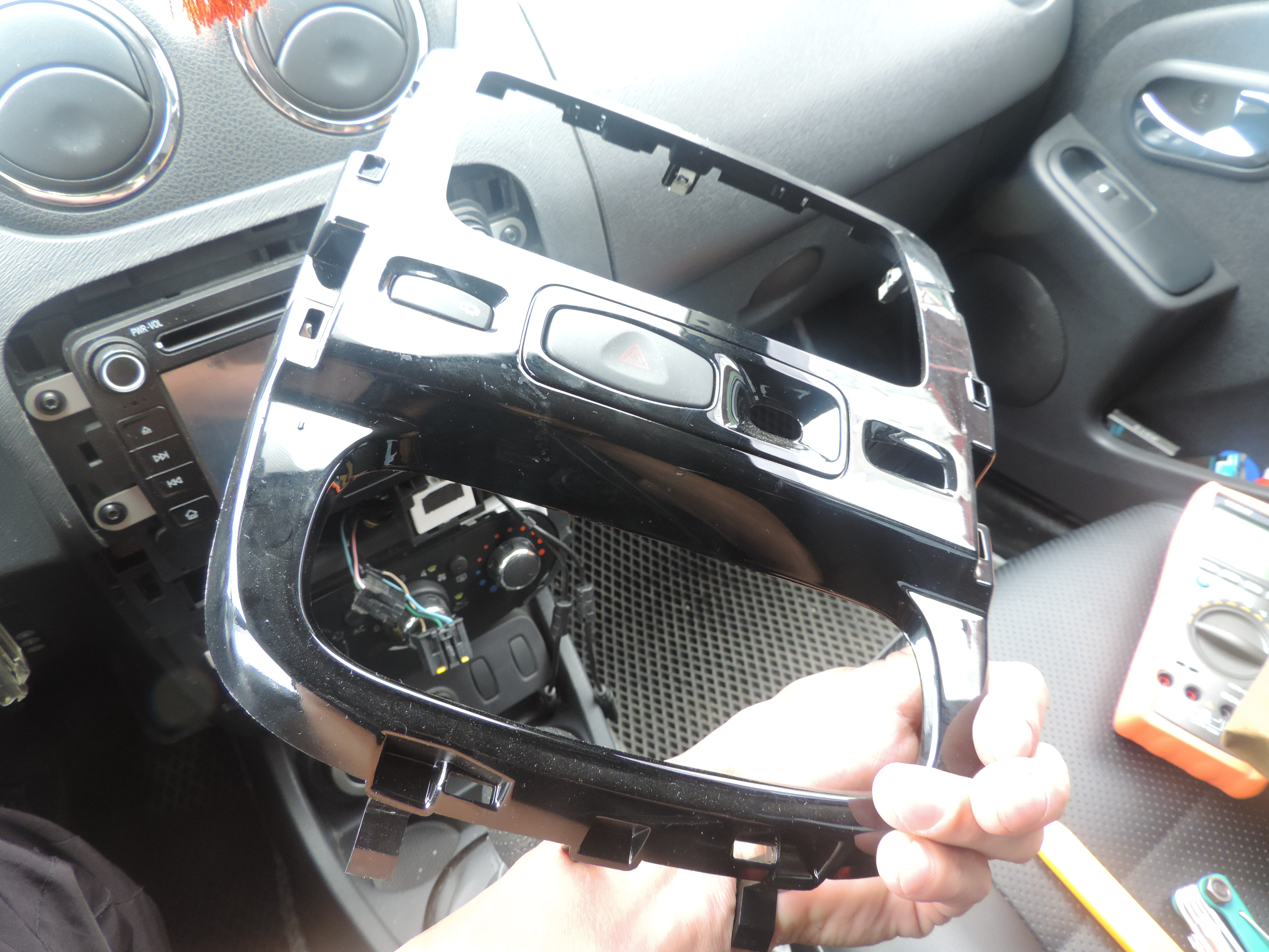

Дошли руки и до пересвета в общую гамму магнитолы INTRO CHR-1414...
Теперь по порядку...
Снимаем серебристую окантовку центральной консоли
Аккуратно поддев снизу снимаем серебристую окантовку центральной консоли
Снимаем декоративную накладку центральной консоли
Аккуратно поддеваем от центра, затем верхнюю часть и выводим нижние фиксаторы
Код накладки на фото
Отсоединяем разъемы с кнопок
Отсоединяем разъемы с кнопки центрального замка нажав на фиксаторы с боков разъема
Отсоединяем разъем с кнопки аварийной сигнализации нажав на фиксатор по центру разъема
Демонтируем магнитолу
Откручиваем 4 самореза (торкс 15) крепления магнитолы
Отсоединяем разъемы магнитолы
Вот с этим и будем работать
Снимаем лицевую панель магнитолы
Снимаем лицевую панель магнитолы открутив 8 винтов
Аккуратно поднимаем защелку разъема и извлекаем шлейф из разъема
Аналогично освобождаем второй шлейф, откручиваем винт крепления провода (провод с приемника GPS)
Снимаем ручки управления (круглые шайбы) аккуратно поддев их снизу...
Разбираем лицевую панель
Аккуратно выдвигаем фиксаторы разъема крепления шлейфа
Откручиваем винты крепления боковых плат с кнопками и извлекаем их
Перепаиваем оранжевые светодиоды на те что нам захотелось, собираем в обратной последовательности и любуемся проделанной работой...
