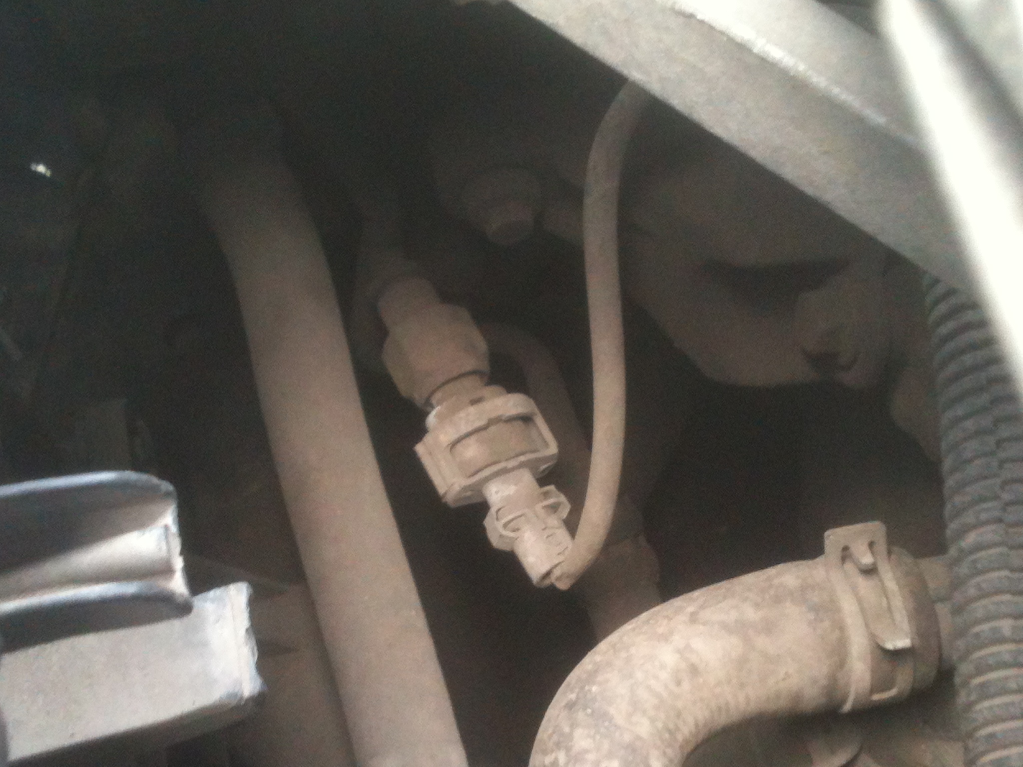

Это и есть этот датчик??
У меня тоже на месте руль не крутит, ток если подгазовать..визуально он не сопливит вроде ведь?
ГУР "парить" должен?

Попробовать воздух и системы ГУР выгнать.
