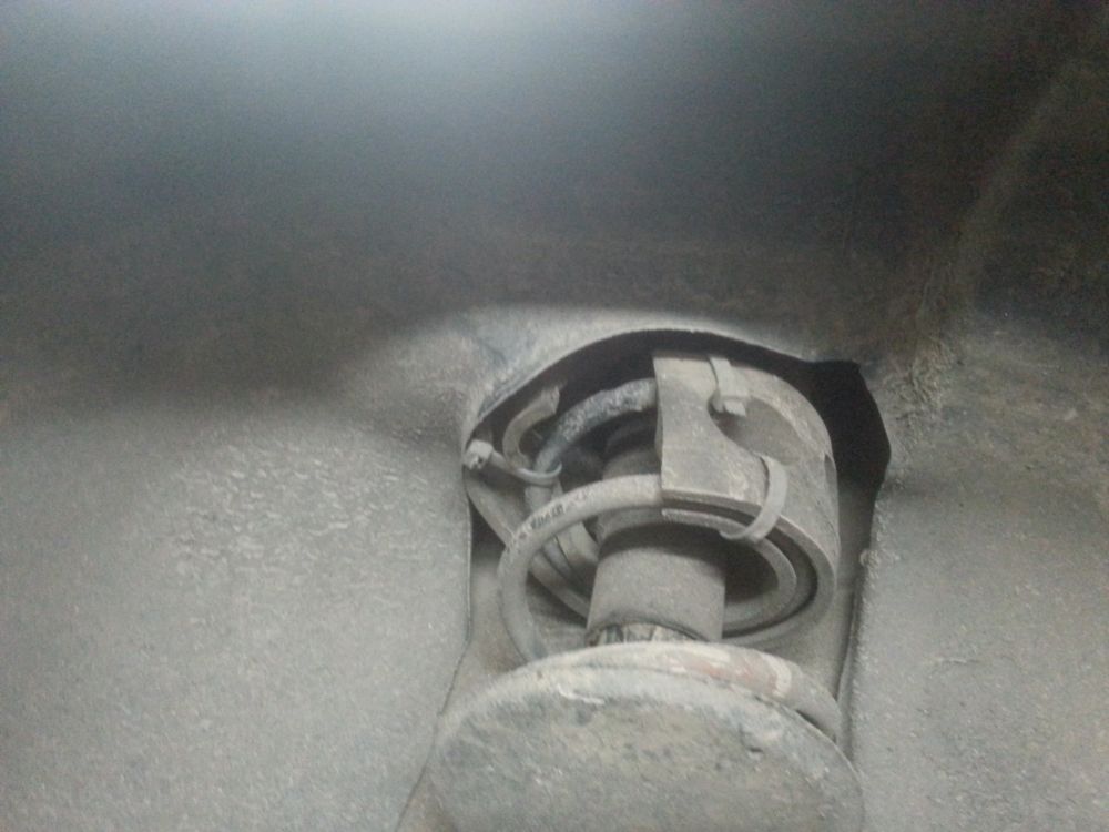

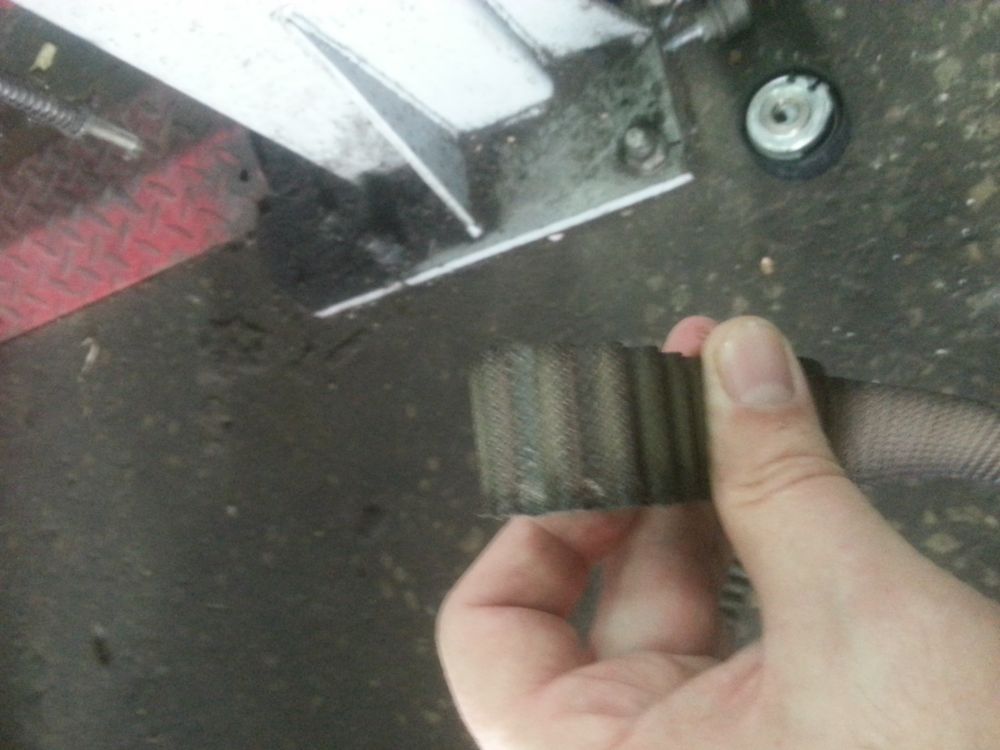

По умолчанию Замена ремня и натяжного ролика ГРМ. Пробег 47500
Пробег 47500

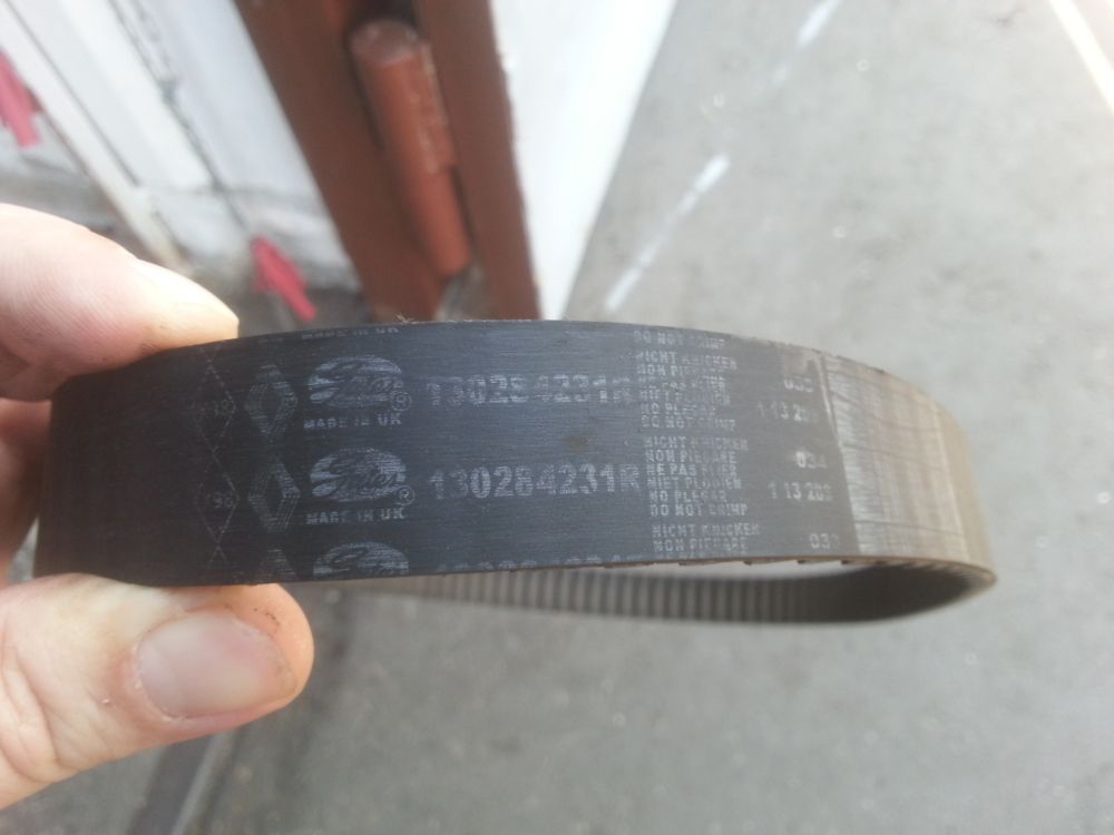

В Логан-Гараже пройдено а-ля ТО-60.

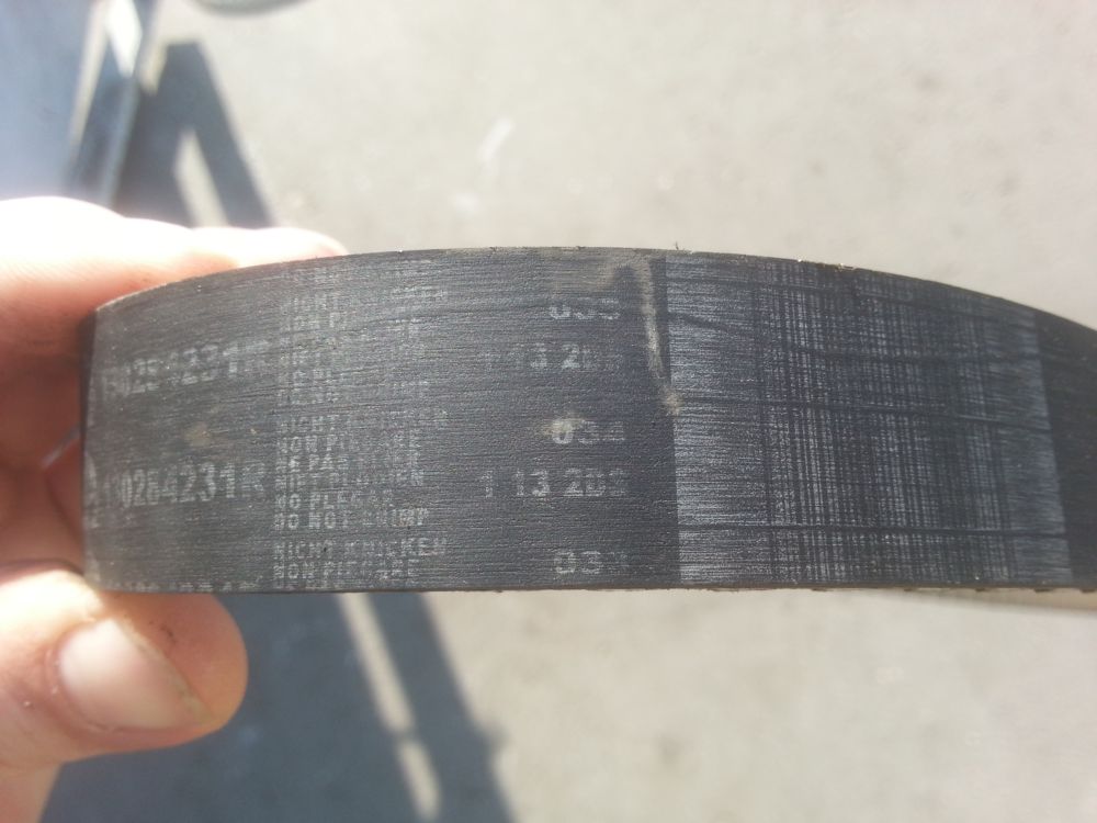

Поменяли только ремень и натяжной ролик привода ГРМ. Ремень в отличном состоянии, ему ходить и ходить. Нет ни только микротрещин, но и малейших намеков на износ. Ролик так же не имеет ни люфтов, ни гула при вращении. Снятый комплект ни чем не отличался от нового.
Новый комплект, установленный на машину:
Вот смысл менять комплект через 4 года эксплуатации при пробеге менее 60000 км?
Я больше через 4 года не поеду менять ремешок ГРМ, я поеду когда пробег будет в районе 60ткм... Прямо - таки развод со стороны рено...
Ремень и ролики доп. оборудования менять не стали по той же причине. Со слов механика Андрея, видимого износа нет. Поменяем когда появиться свист или визуально появиться износ на ремне.
Пробег по маслу в моторе на сегодняшний день - 6000 км.
Фильтра и свечи пора бы уже, но фильтра подождем еще месяцок и поменяем самостоятельно, а свечи прошли 21 тыс и походят еще зиму... Зачем их менять, если они работают нормально? В крайнем случае, зима покажет на что способны иридиевые Denso.
После замены ремня, работа мотора ни как не изменилась. Характерный звук F4R так и остался. Остался и вой, который отчетливо слышен при 900 об. мин. Эти звуки слышны на подавляющем большинстве моторов, на форуме, по этому поводу, есть темы.
Были замены пружины подвески задних колес. Машина у меня была просевшая изначально.
http://duster-clubs.ru/forum/showthread.php?t=3661
http://duster-clubs.ru/forum/showthr...6961#post86961
http://duster-clubs.ru/forum/showpos...&postcount=961

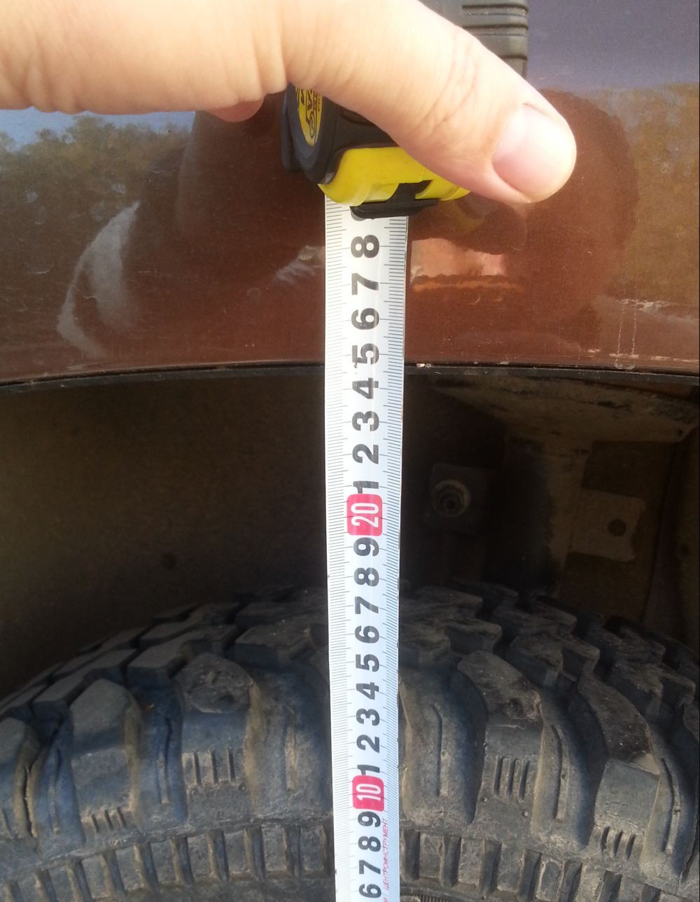

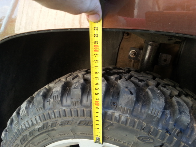

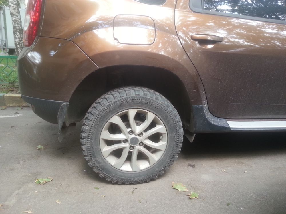

Были установлены пружины фирмы ФОБОС по наводке друга.
Задок ощутимо поднялся. Не знаю, возникнут ли проблемы с головным светом, но поведение машины никак не изменилось. Возможно, авто станет более валким при динамичной езде по трассе, но в городе я не заметил ни какой разницы. Я даже не сказал бы, что машина стала жестче.
Спасибо за работу ребятам из Логан-Гаража!

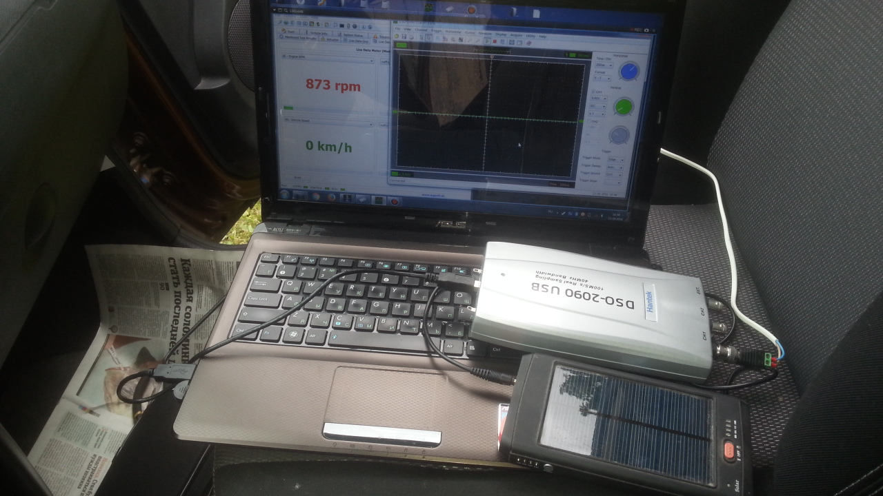

И так, мы знаем, что муфта управляется ШИМ по двум проводам. До проводов можно добраться подняв диван заднего сидения и распотрошив жгут, идущий в резиновую. заглушку над бензобаком. Подключив осциллограф к оранжевому и серому проводам получаем картинку. Тут надо отметить, что управление идет по обратному проводу, поэтому делаем переполюсовку, что бы импульсы имели привычный вид.
В качестве осциллографа использовалась USB приставка DSO-2090 USB, подключалась она к ноуту ASUS 52-ой серии, блютуз OBD II сканер и соответствующее по: ScanMaster, ПО для осциллографа и программа записи видео с экрана. Был задействован резервный источник питания.
Тут надо отметить, что из-за того, что управление электромагнитом муфты идет по обратному проводу, ноут подключить к бортовой сети машины, не представлялось возможным.

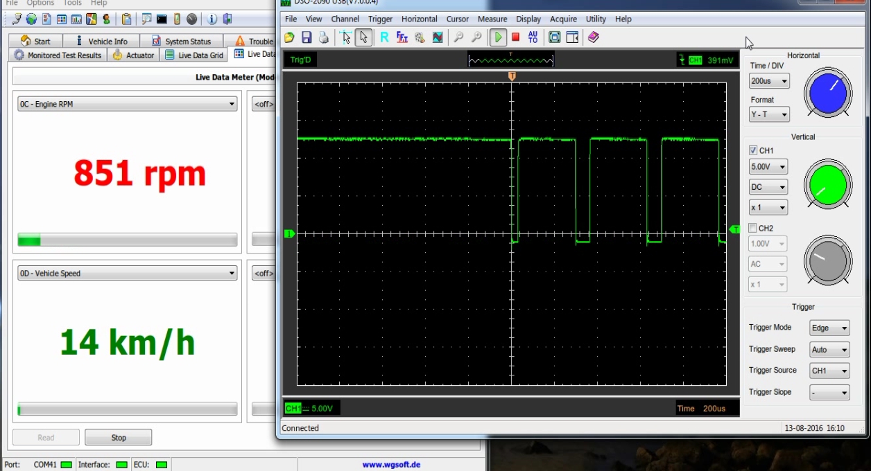

На экране ноута мы видим импульсы, управляющие электромагнитом муфты, скорость машины и обороты двигателя.
Чем больше длительность (верхняя часть) импульса, тем больше эффективное напряжение, прикладываемое к электромагниту, тем больше сжимаются между собой диски муфты.
Режим LOCK на стоячем авто.
При отпускании педали газа импульсы пропадают - муфта деблокируется. Как только обороты падают и становятся равны примерно 800 об/мин, импульсы снова появляются и диски жимаются. Длительность импульса - 80 мкс. эффективное напряжение - 7,28 В, частота следования импульсов - 3,03 кГц.
При движении по асфальту:
LOCK до 80 км/ч
При разгоне длительность импульсов увеличивается до 200мкс, в этот момент к муфте прикладывается напряжение равное амплитудному, т.е. муфта заблокирована максимально. При приближение скорости к 50 км/ч длительность уменьшается, а после вообще пропадают, лишь кратковременно появляются в районе 60. Индикатор LOCK на приборке - горит! Всякий раз, при отпускании педали газа, муфта отключается полностью. Нет импульсов и при движении на нейтрале и при торможении мотором, НО! При падении скорости ниже 10 км/ч импульсы появляются и машина тормозить мотором всеми четырьмя.
LOCK свыше 80км/ч
Разгон происходит по выше описанному сценарию. На 80 км/ч гаснет индикатор LOCK и ничего не происходит. А вот при торможении на скорости ниже 10 км/ч импульсы не появляются, потому что мы уже в режиме AUTO.
LOCK на спуске.
При трогании с места плавно, на скорости свыше 7 км/ч, импульсы пропадают - муфта отключается. При отпускании педали газа - появляются и автомобиль тормозит мотором всеми четырьмя колесами. При нажатии на педали тормоза и сцепления импульсы остаются. Длительность импульса - 100 мкс.
AUTO на асфальте.
во время разгона появляются импульсы длительностью до 80мкс. задок помогает разогнать машину до 40км/ч, а после не включается.
2WD на асфальте.
При трогании с места импульсов нет. Нет их и на протяжении всего цикла разгона. Но стоит сбросить скорость тормозя мотором, а затем нажать на газ, так сразу появляются импульсы длительностью до 80 мкс. (Как в режиме AUTO)
На сухом асфальте муфта не подключается на скорости свыше 40 км/ч.
C асфальта съезжаем на грунтовку и поле.
Резкий старт на траве в AUTO. Длительность импульсов приближается к режиму LOCK и, даже, в какой-то момент импульсы пропадают и к муфте прикладывается постоянное напряжение.
Резкий старт с пробуксовкой на траве в 2WD. Я не буду выкладывать видео, потому как нет не единого импульса. Гребет чисто передок. А вот если ехать не спеша примерно с одной скоростью импульсы присутствуют, так же как и в AUTO.
Ниже видео всех трех режимов. Можно лишь с уверенностью сказать где LOCK, а остальные два режим отличить друг от друга не возможно.
Изначально, по плану было желание сделать шесть видео: по три режима на асфальте и в диагоналке. С асфальтом было все относительно просто. Находим участок дороги с низким трафиком и проводим эксперименты. А вот с диагоналкой были сложности. В поисках подходящего места, я проехал практически всю "Домодедовскую Глиссаду" и только под конец нашел нужное место. К этому времени я уже посадил пауэр бокс и АКБ ноута, практически, в ноль. Поэтому диагоналку я записал одним роликом и без соединения с OBD сканером.
Ничего нового. В 2WD муфта вообше не работает, AUTO как AUTO, импульсы появляются после трогания с места и их длительность составляет до 100 мкс. В LOCK - сразу и длительность до 280 мкс.

Все началось очень давно, практически после покупки авто. Задок был просевшим изначально.
После этого были Жигулевские проставки.
Потом были "Автобаффферы"
Пружины фобос.
Пружины прошли не многим более 500 км и по времени они стоят недели три.
Разницы в поведении машины нет, но есть желание вкорячит проставки...
Пружины были установлены 20 августа 2016 в Логан Гараже.
Последний раз редактировалось dg972; 08.09.2016 в 10:00.

Замеры мои, у меня в бортовике, только я не от обода мерил, а от центра колеса. Замерю от обода ради интереса завтра...

Найди тут ровную площадку... Никак не могу выставить автомобиль ровно. Завтра попробую на бетонную плиту заехать, рулетку в сумку положил.
Судя по моим фоткам в бортовике 21см... Может расширители арок как-то влияют. еще немного.
Вот фото переднего колеса
Зад у меня получался 47см от центра, соотевтсеннно 47-26см=21см.
Сейчас время уже много прошло, но завтра постараюсь замерить обязательно, а то нехорошо получилось, обещал же.
Последний раз редактировалось Подводник; 07.09.2016 в 00:40.

Как и обещал померил.
http://duster-clubs.ru/forum/showpos...2&postcount=99
получилось у меня 24-25см. Правда расширители у меня и они еще съедают 0.5см примерно. За полгода почти не просели (1см).
Старый 08.09.2016, 10:03   #2034
у меня 24-25см.
Ну и у меня столько же. Автобафферы... не выкидывать жы...
Хреновая тенденция...
LOCK до 80 км/ч
LOCK свыше 80км/ч
LOCK на спуске.
AUTO на асфальте.
2WD на асфальте.
Резкий старт на траве в AUTO. Длительность импульсов приближается к режиму LOCK и, даже, [http://duster-clubs.ru/forum/attachm...d=1473660069]в какой-то момент импульсы пропадают и к муфте прикладывается постоянное напряжение.[/URL]
Какие выводы напрашиваются?
Первое. Очень сильно будут разочарованы те дастероводы, которые считают, что повернув переключатель в LOCK они получают строгое распределение крутящего момента 50х50. Нет, полный привод подключается блоком ETC по требованию. Зачем нужно это 50х50 на асфальте? Пакет дисков в муфте постоянно сжимается и разжимается словно гармонь в руках гармониста, в зависимости от частоты вращения каждого колеса, положения педали газа и скорости движения машины.
Второе. 2WD не чисто передний привод. При определенных условиях на задний мост подается момент для стабилизации траектории движения... Наверное... а зачем еще при спокойной езде подключать задок?
Складывается впечатление, что все три режима это разновидности AUTO.
Кстати про бездорожье: ждем распутицу и в поля с осциллографом - смотреть работу LOCK и 2WD. А зимой было бы не плохо покататься по скользкой дороге, а лучше по ВПП какого-нибудь аэродрома. Уж больно не хочется, гладя в монитор уйти в кювет.
Я знаю как работает трансмиссия на Дастере.
режим АВТО
На стенде зеленые SPEED 1 и SPEED2 , это передняя ось и задняя. Скорость отдельно замеряет по осям. И видно , что после 80 км./ч машина становится просто переднеприводная. В каком бы режиме она не ехала. Муфта отключает подачу на задние колеса.
То есть даже при отсутствии сцепления задних колес с грунтом, задок отключиться после 80 км/ч. Задняя ось вращается за счет того, что ведущие диски "ведут" ведомые. Образно говоря есть некий преднатяг в муфте.
