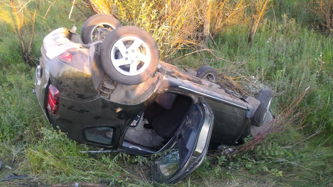

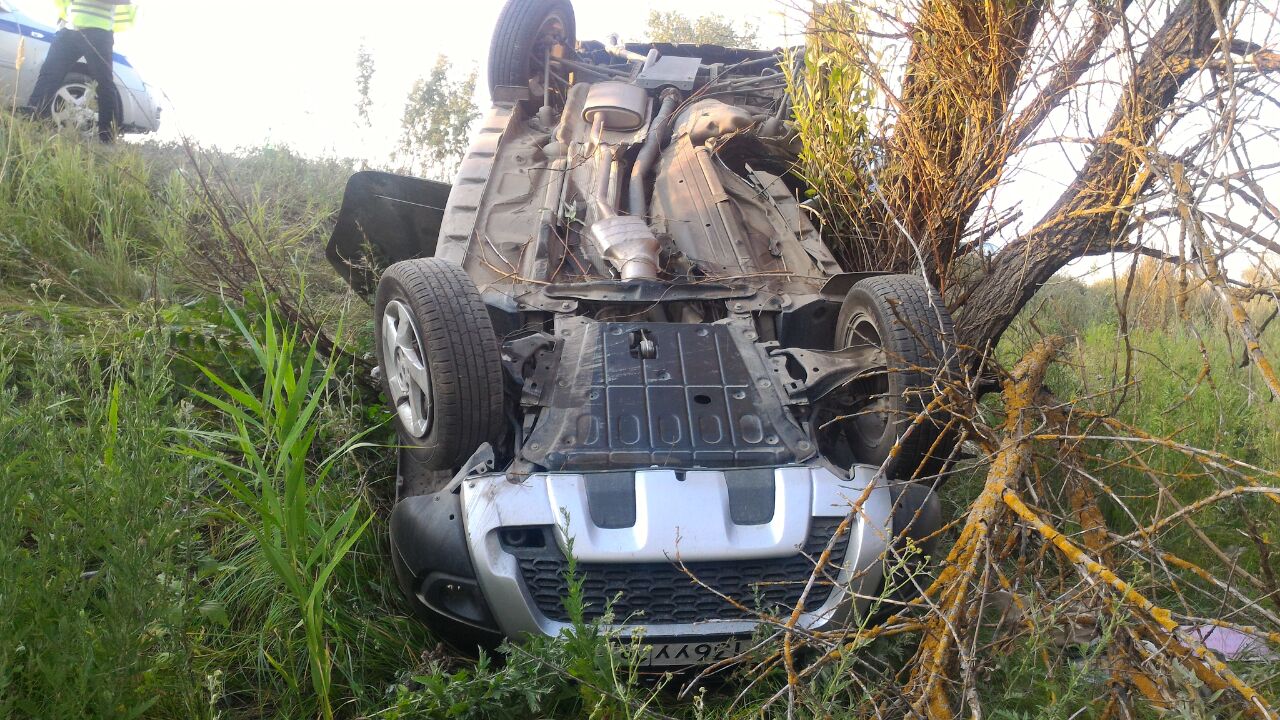

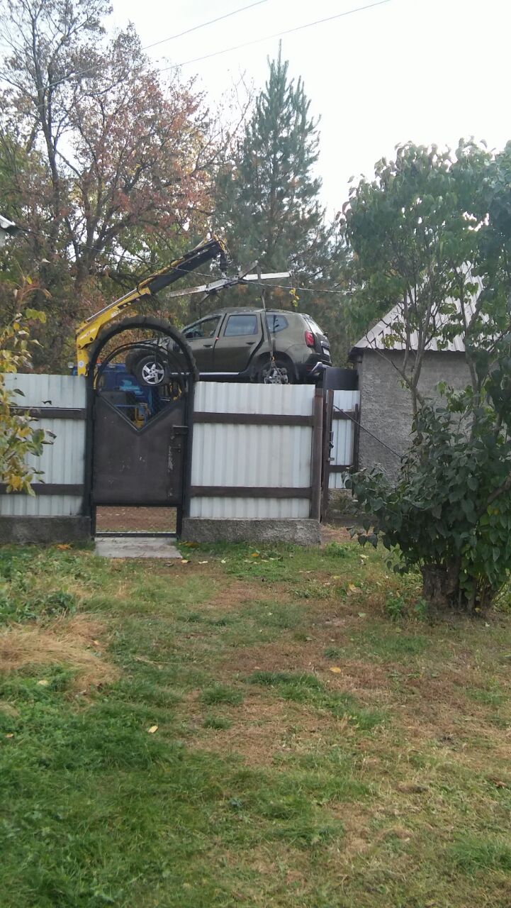

Привет всем Форумчанам!Ровно год,как я купил и во становил Дастера от и до.Машина 2017г,дизель,переворот с дамбы с ударом в дерево.Приехала машина в гараж на эвакуаторе,из гаража уехала готовая за страховкой.Не выкладывал сразу,потому,что хотел протестировать годик.Если форуму будет интересно,буду выкладывать все фотки и видео ремонта.К жестянщикам отношения не какого не имею,обыкновенный пенсионер.

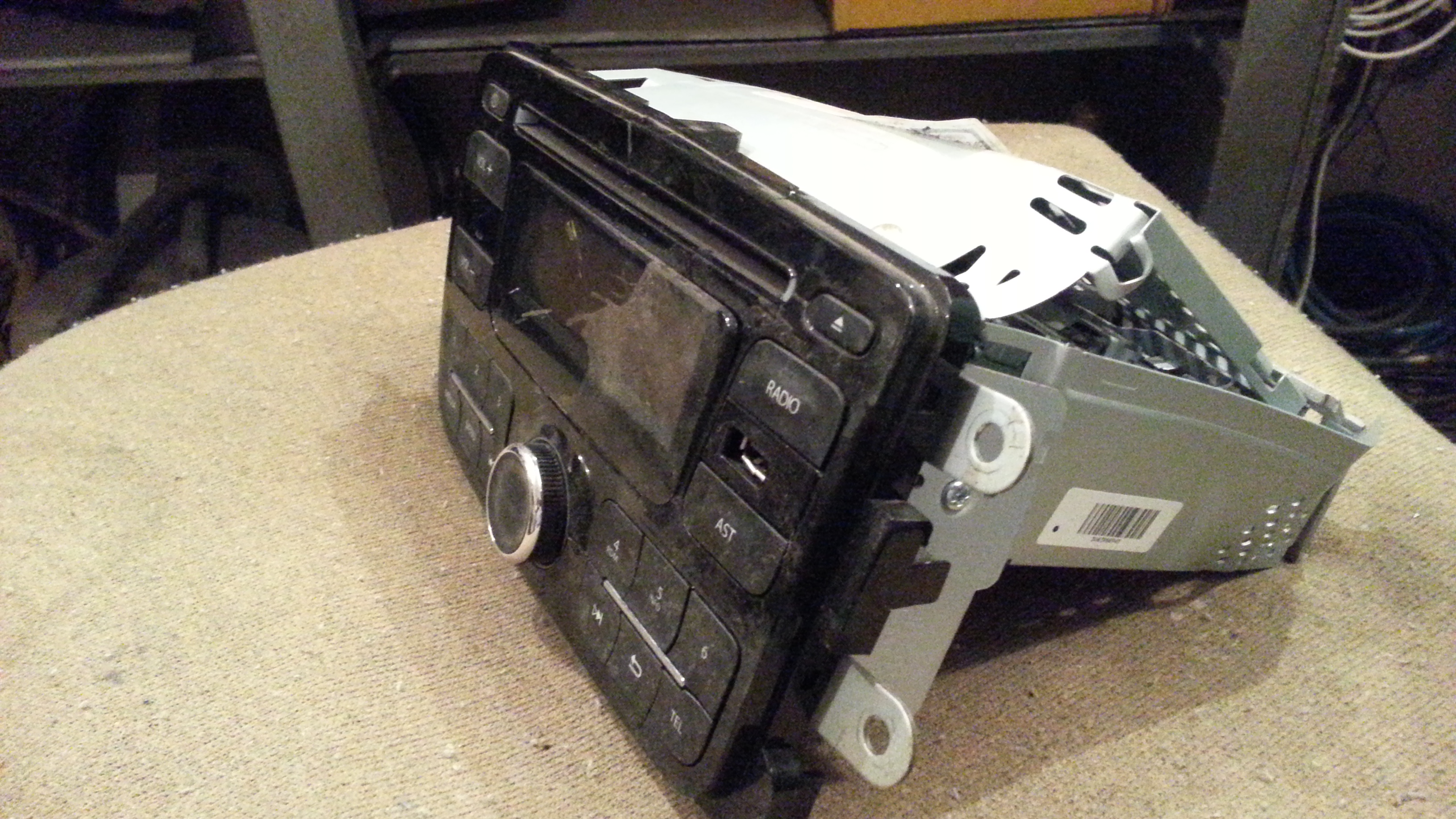

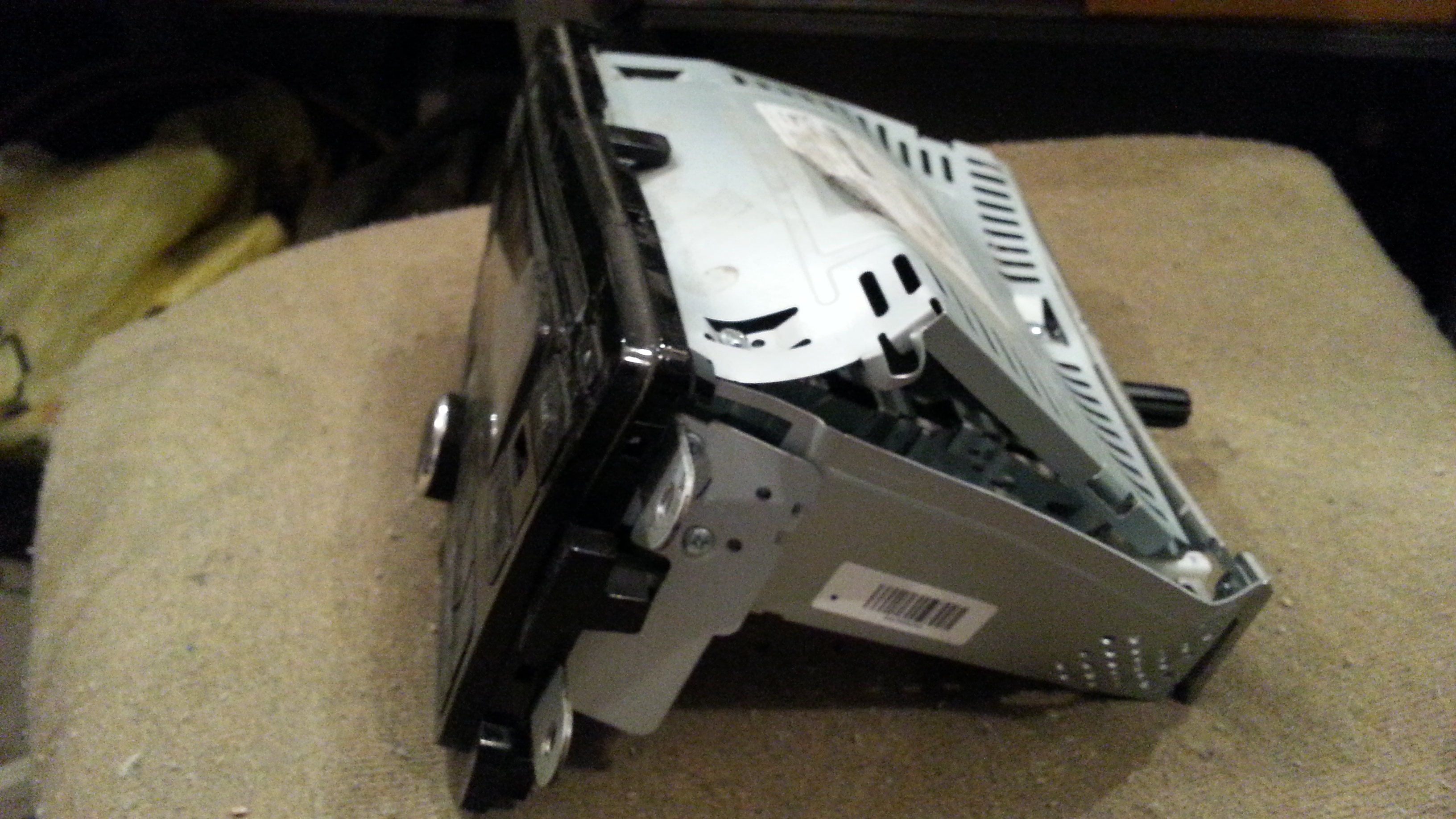

Привет всем!В машине было двое.Хозяин ,лет 40 и барышня,помоложе.У водителя не царапины,а подруга ударилась,сильно коленкой в район магнитолы,не крови не чего,только потолок будущему хозяину потоптали....шутка!Из за этой "коленки"мне машина и досталась. Вот так выглядела магнитола,так и не запустил,пришлось выкинуть.

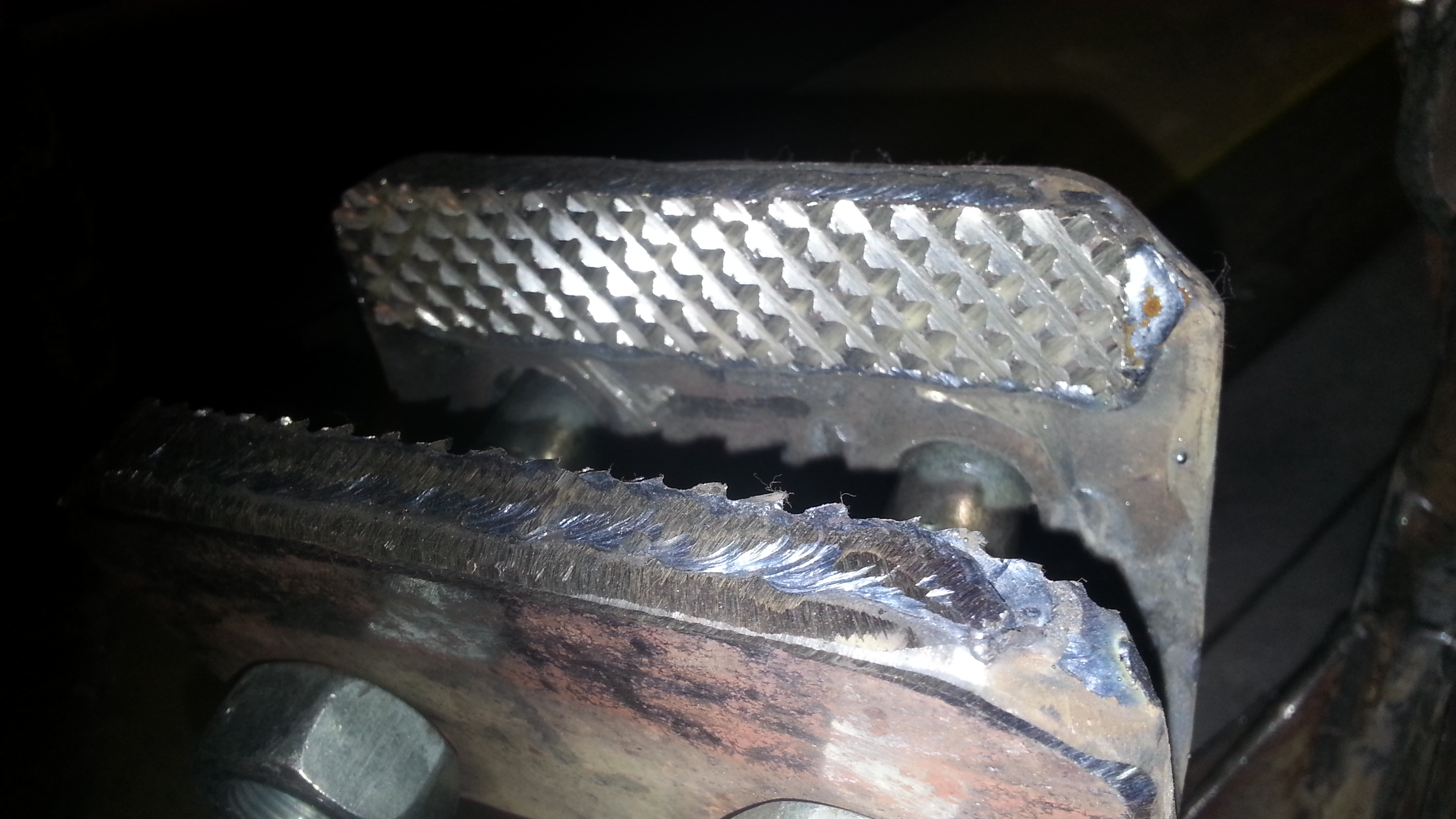

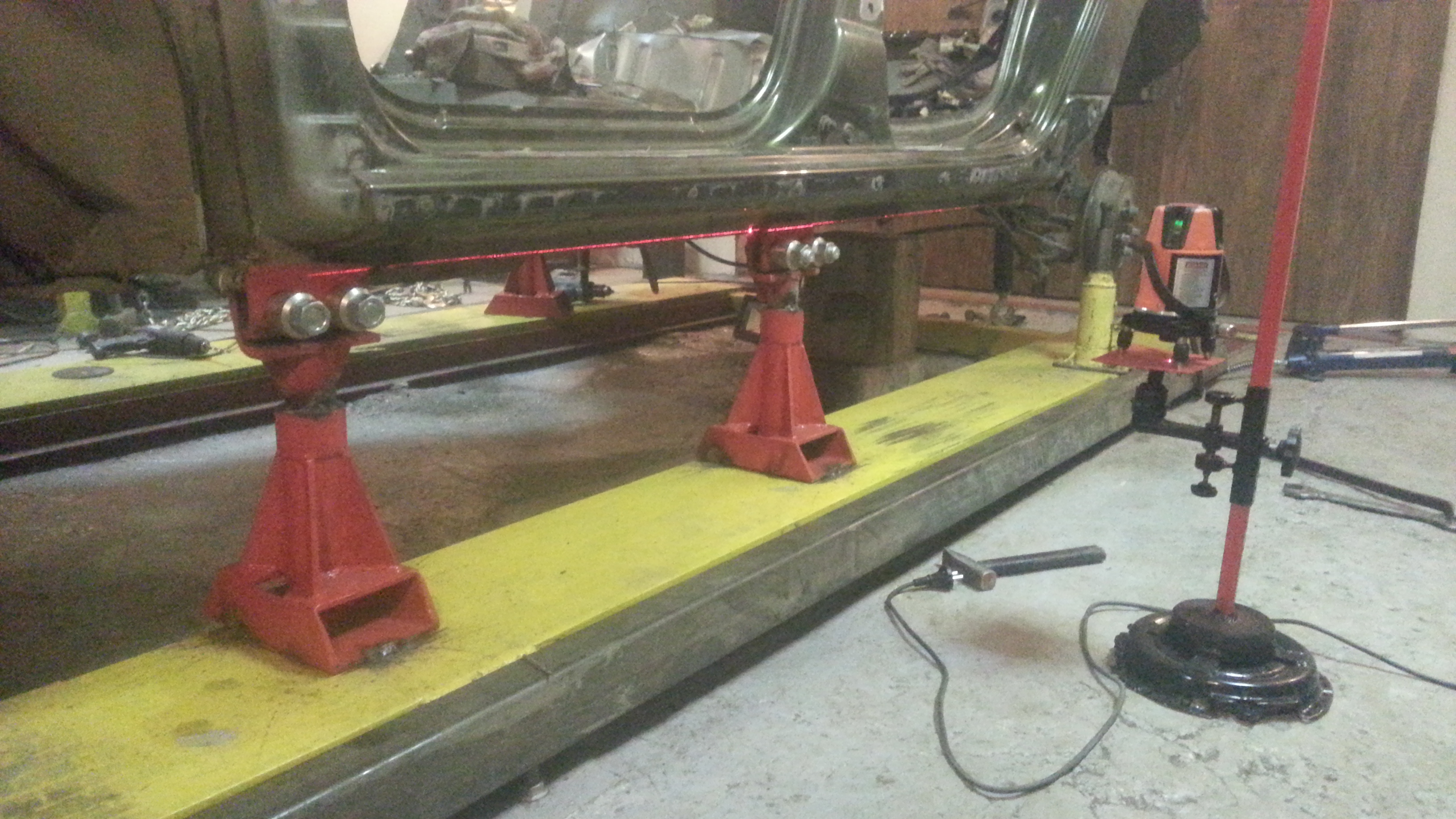

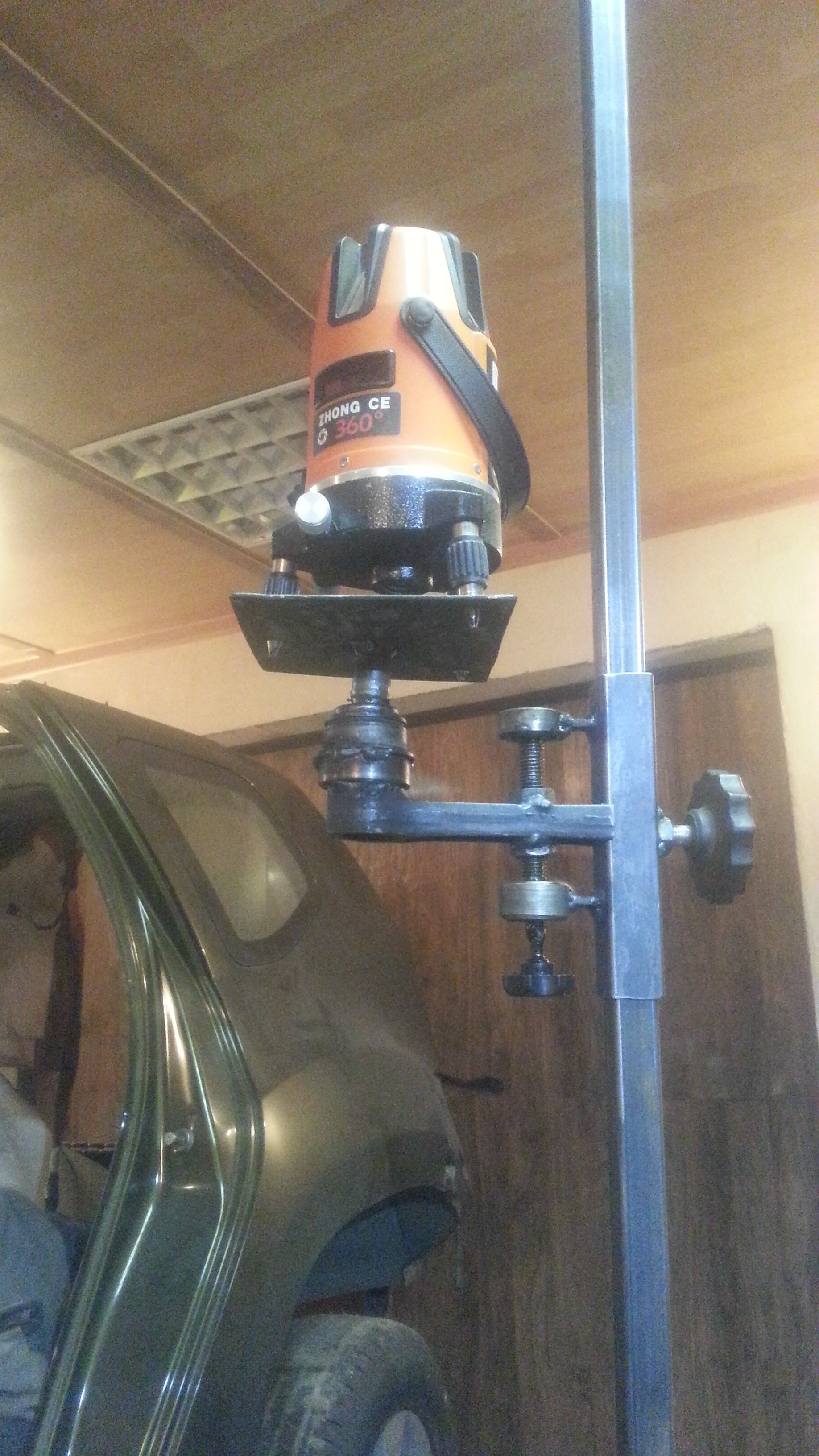

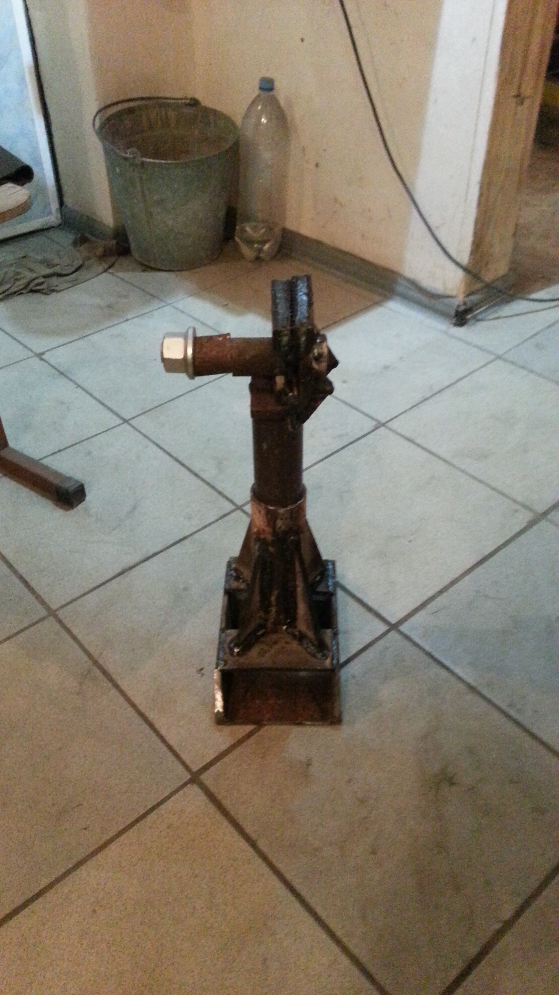

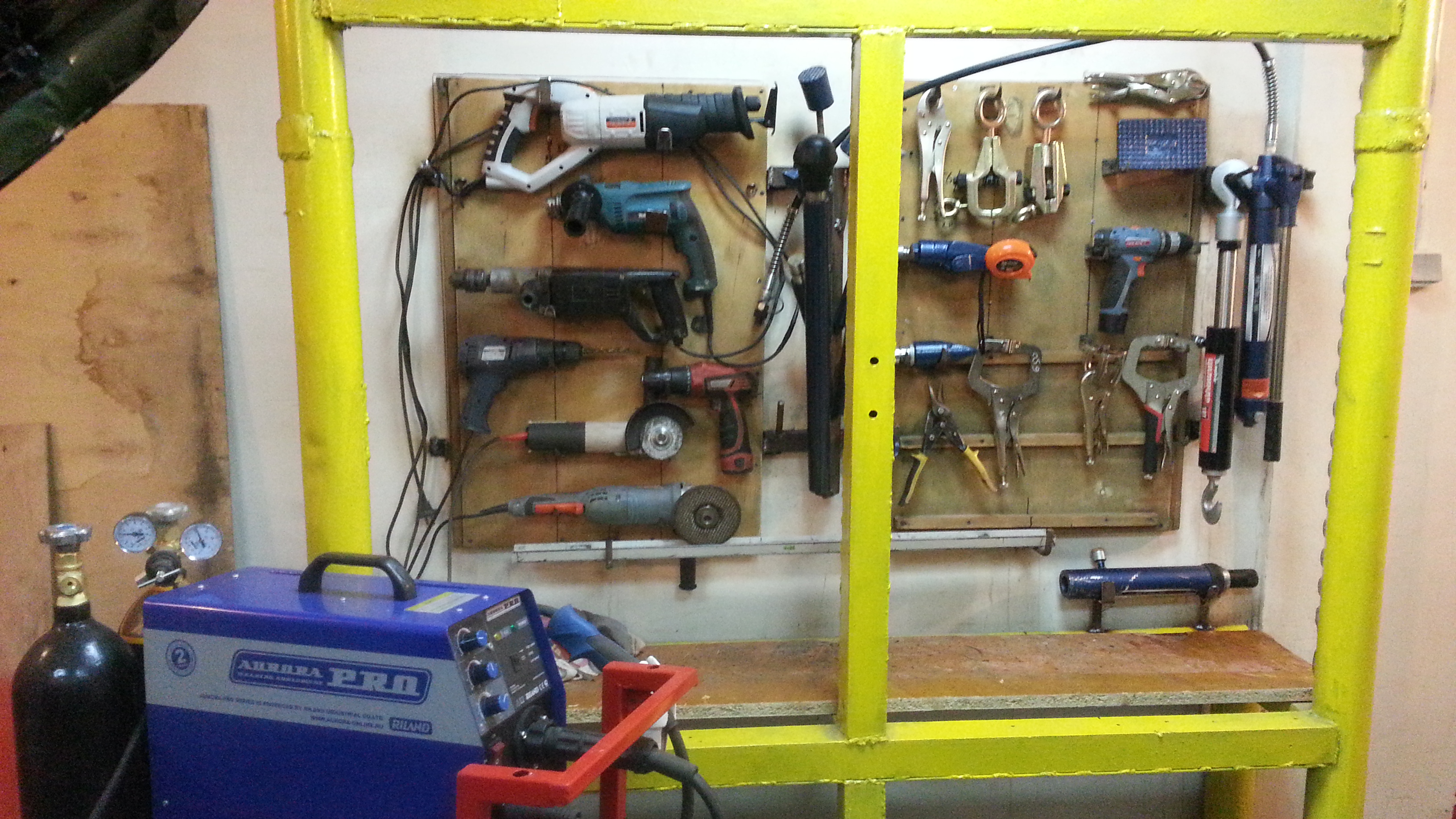

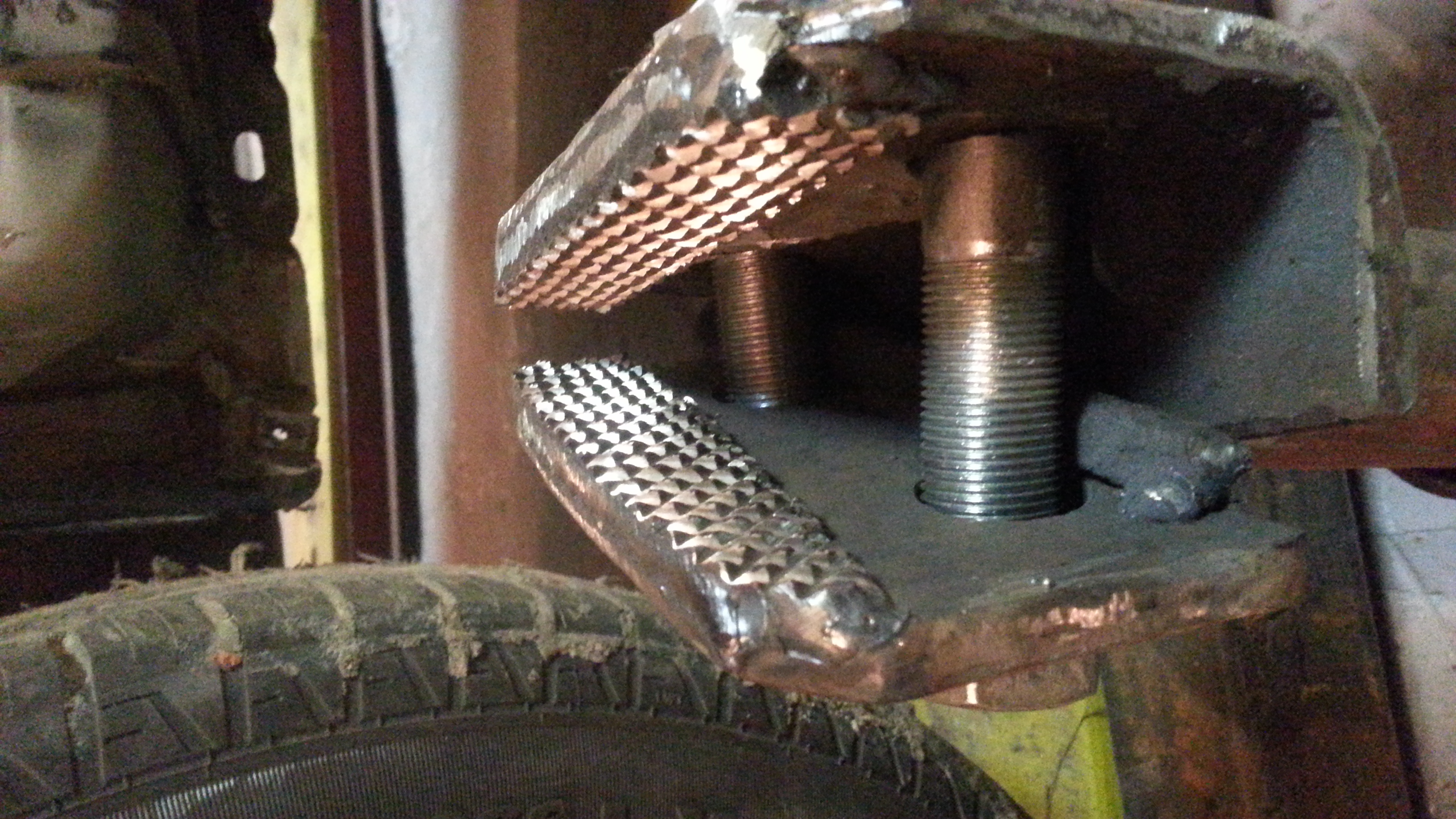

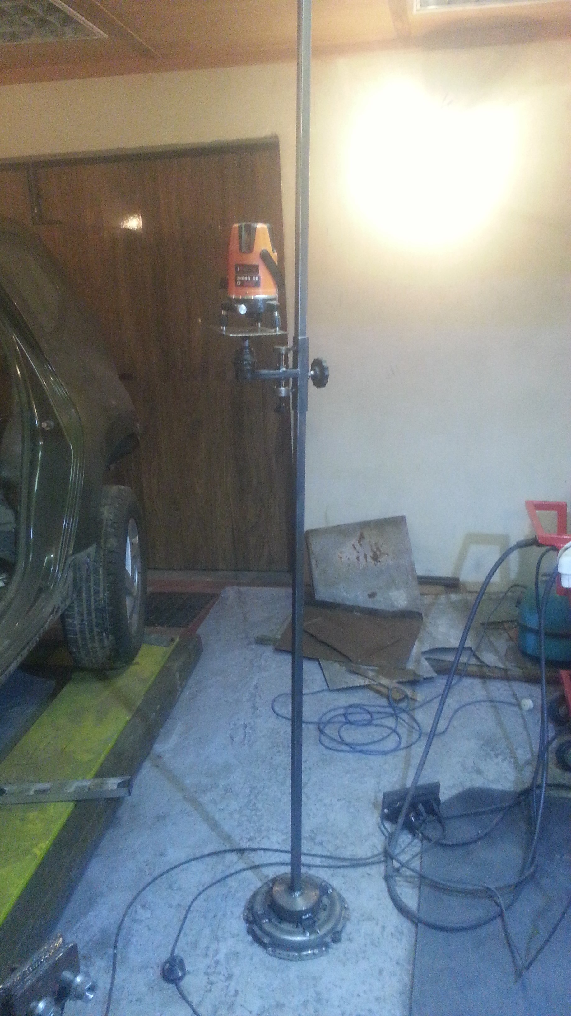

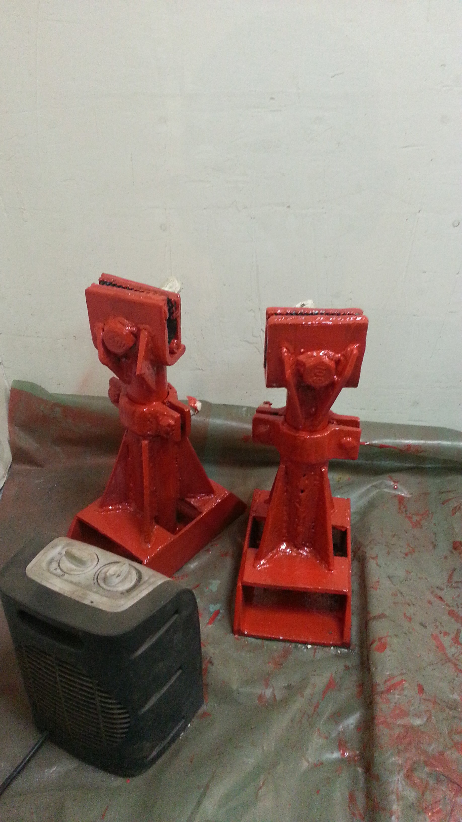

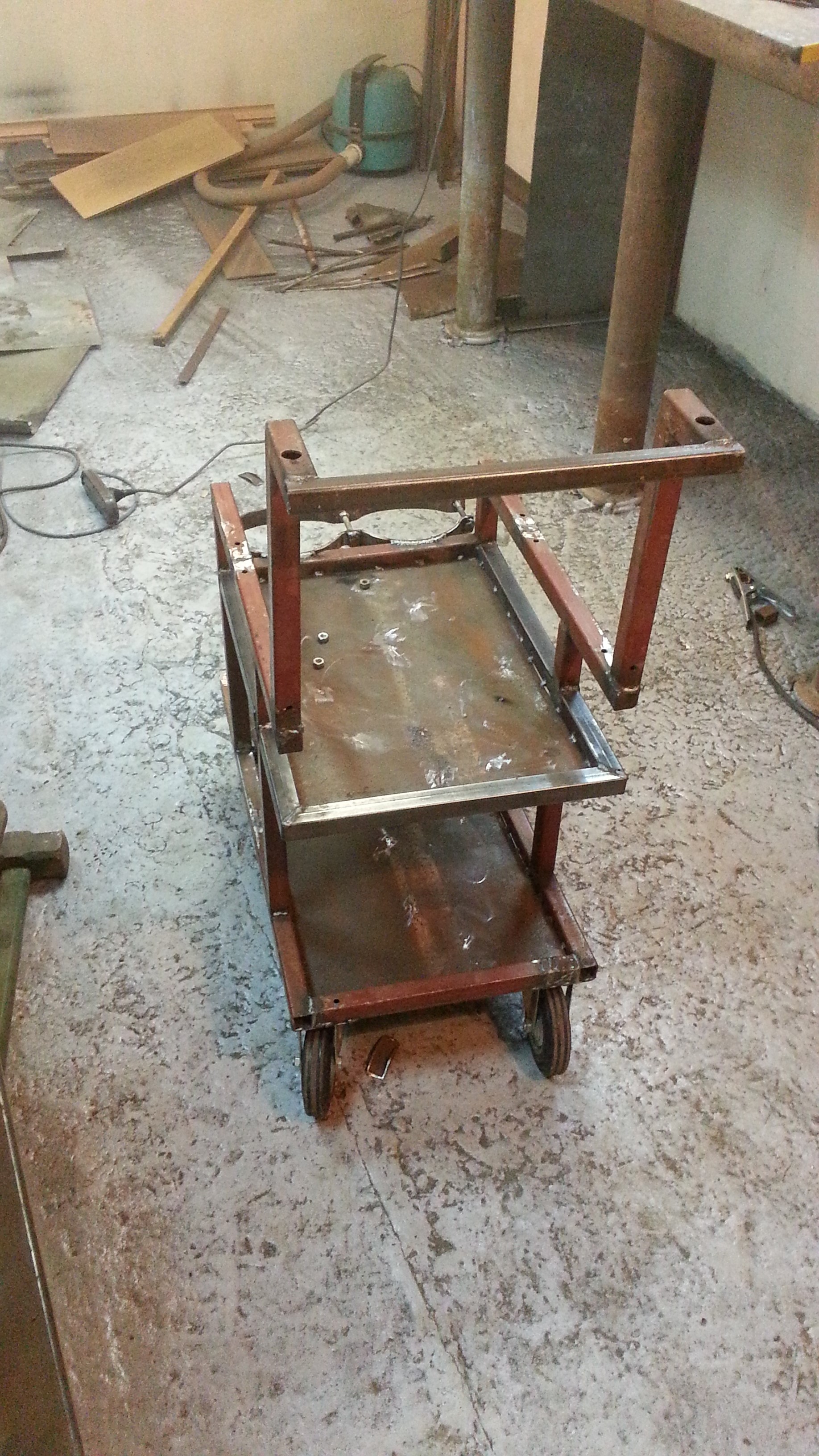

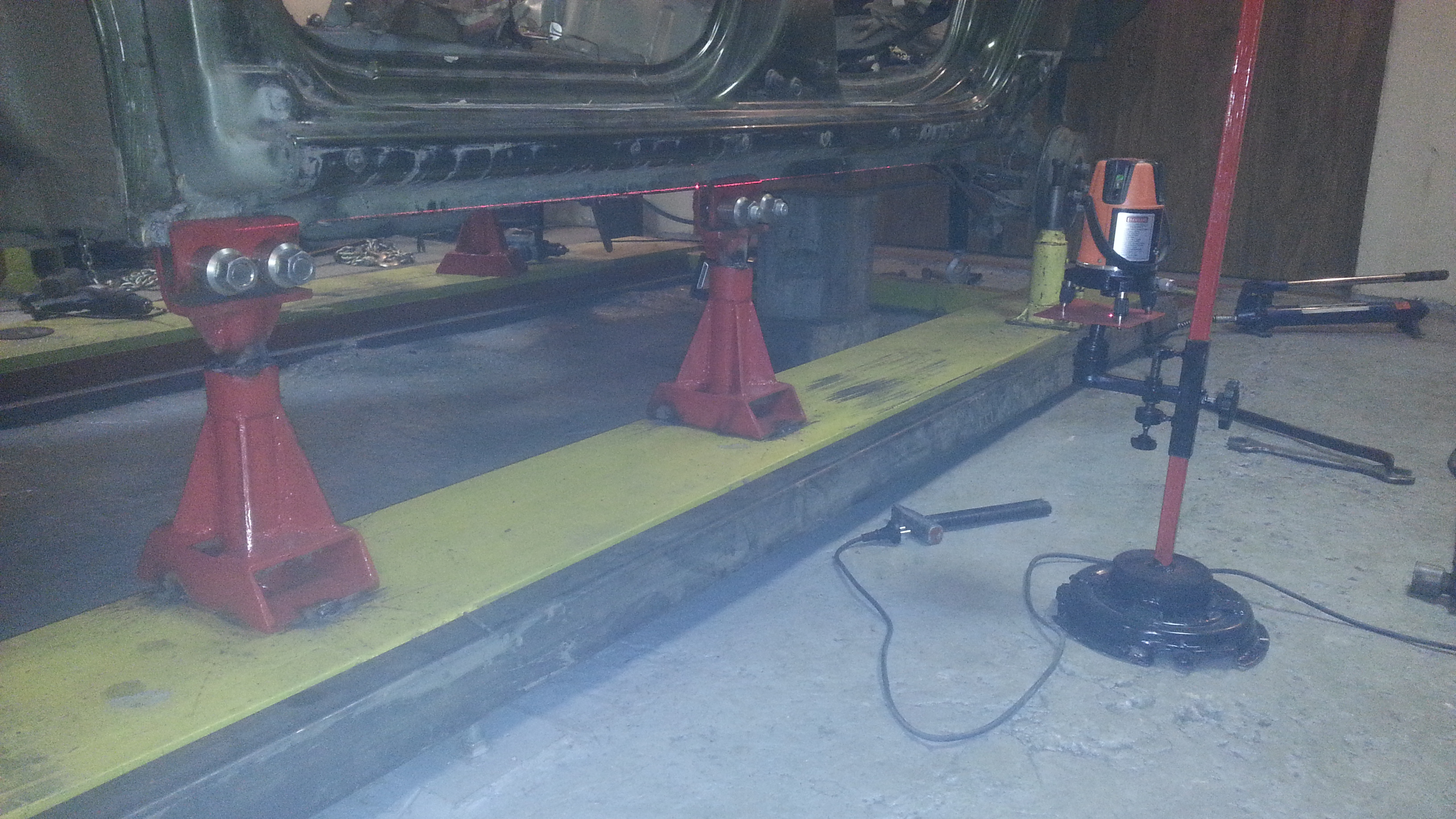

Работа закипела!За две недели, внутри гараж, отделал(десять лет не мог доделать)Швелер, валялся во дворе,пошел на стапель,потом сварил шесть лап,купил аппарат Аврору180(тоже лет десять собирался,все обычным аппаратом варил),гидравлику 10тон,три зажима и две цепи китайские.Нивилир строительный, сделал стойку к нему, к аппарату коляску.

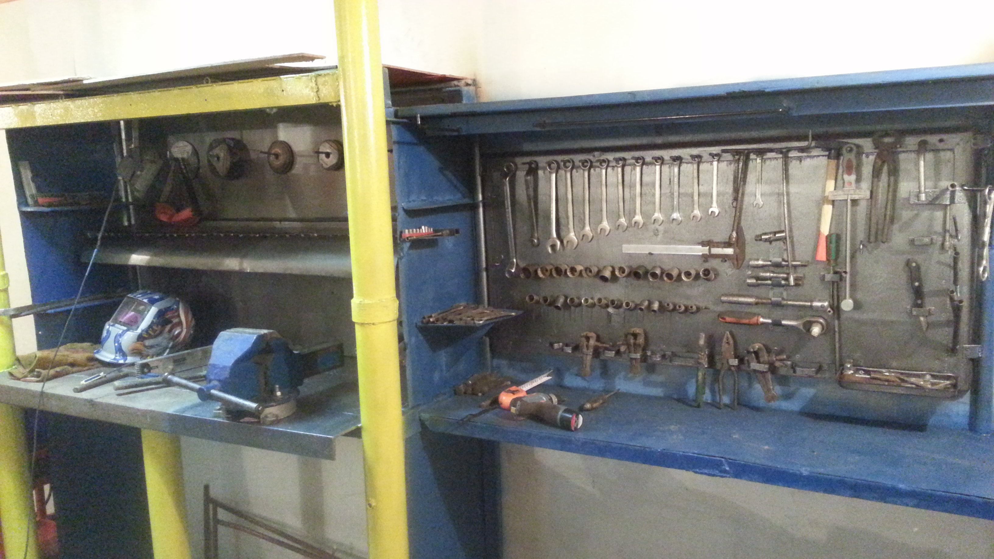

Обратите внимание,желтым покрашено все тяговое.

Старый 22.12.2019, 19:41   #17
Сообщений: 33,458
Красота. На раскладку инструмента приятно посмотреть.

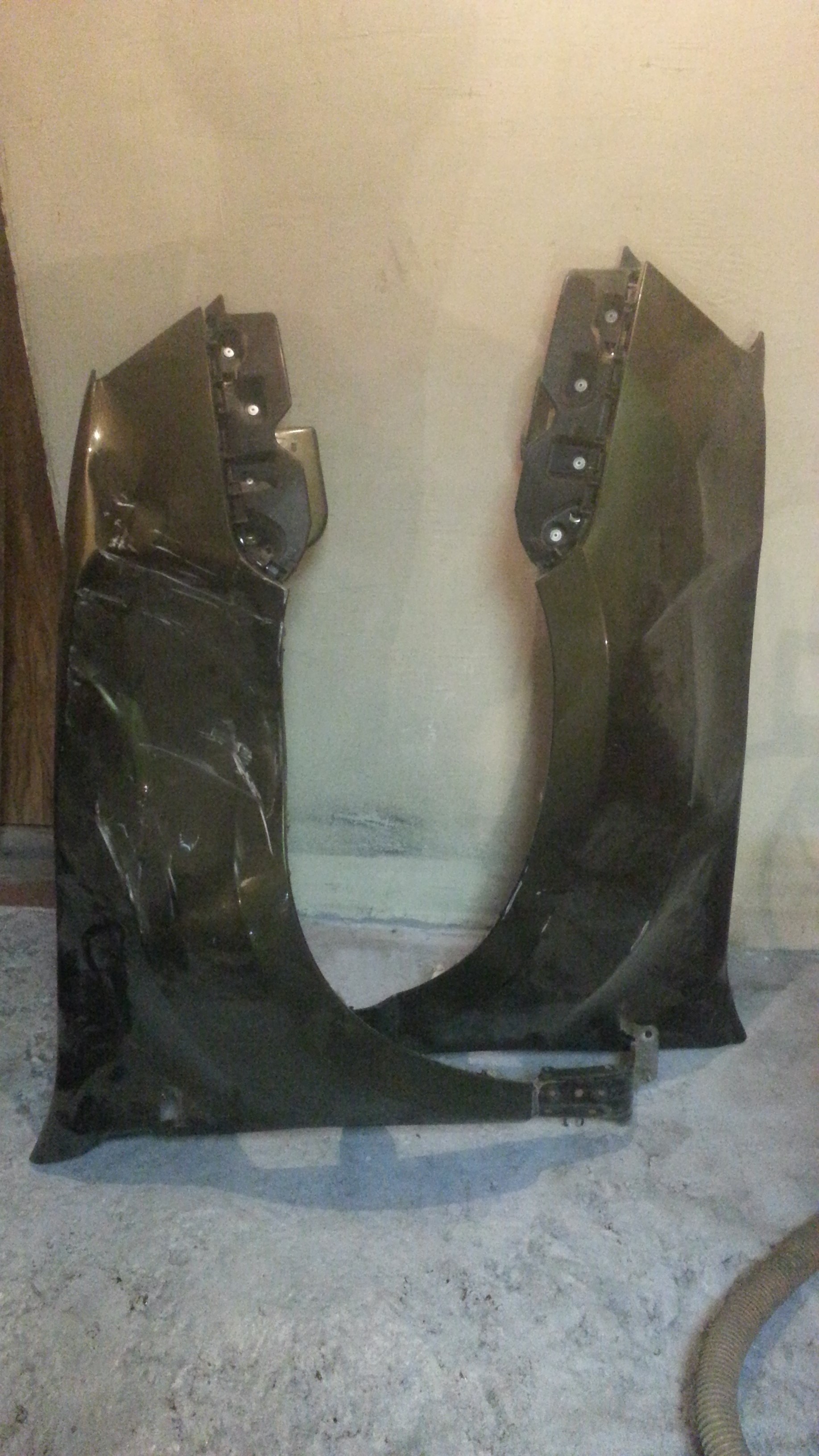

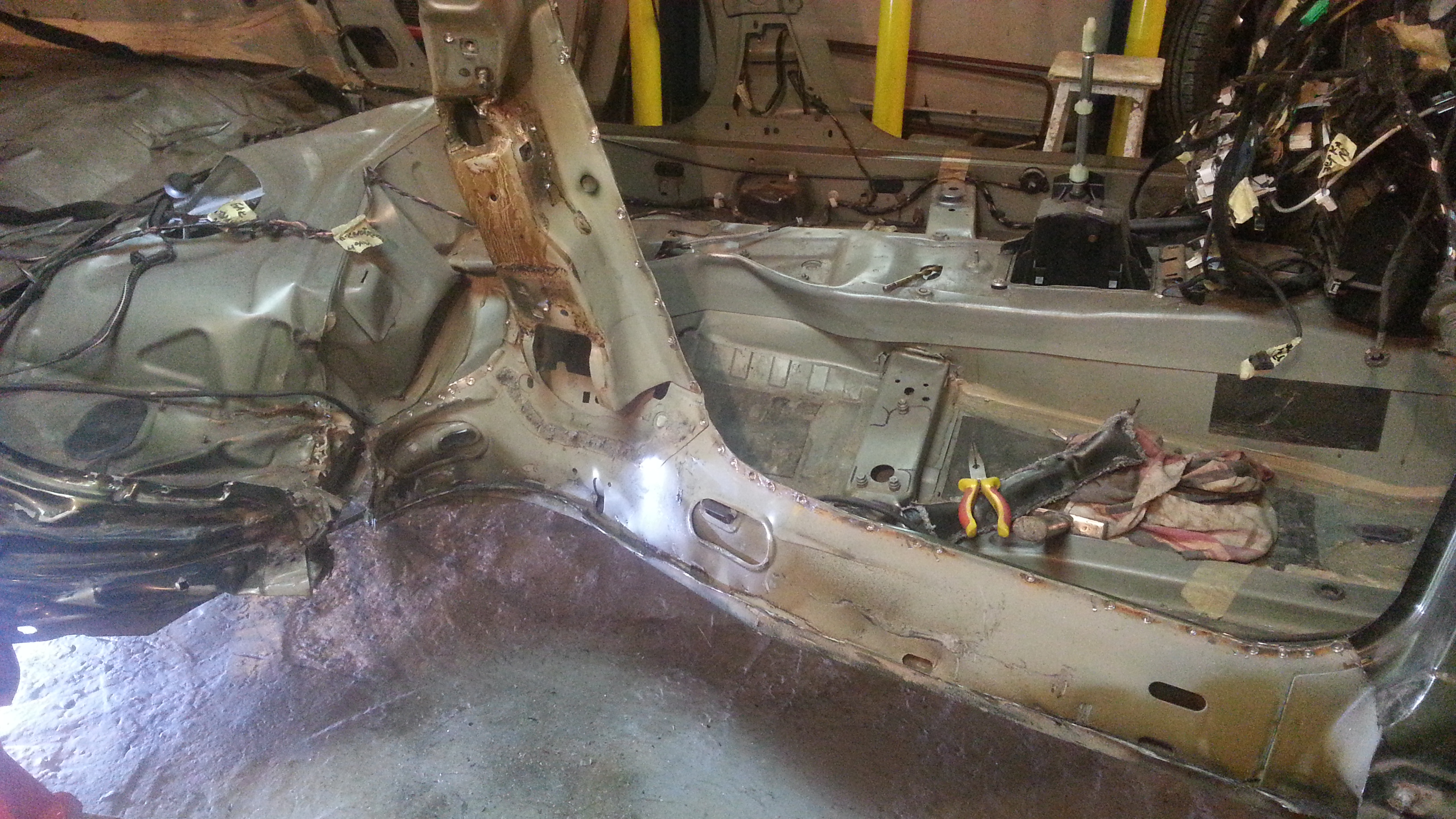

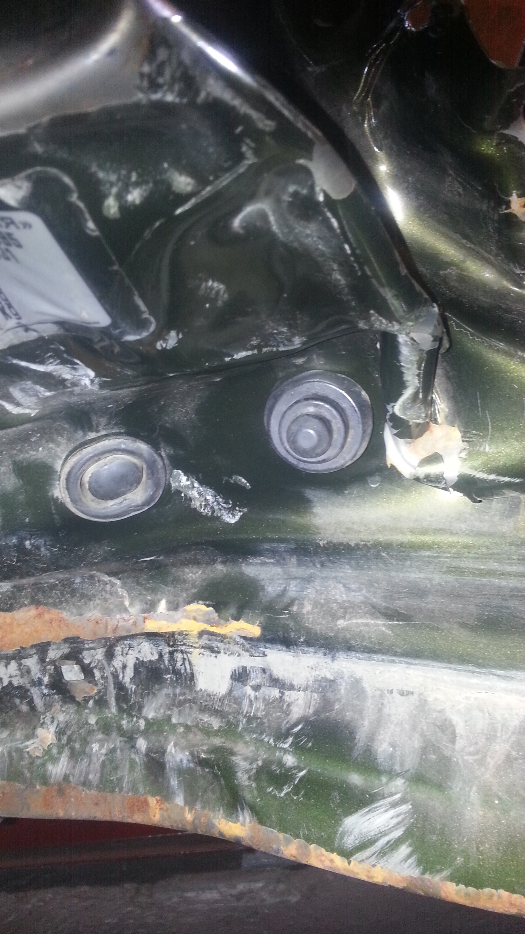

Далее выставил на стапель ровную(относительно) сторону,развесил отвесы,чуть чуть растянул,сколько можно и начал высверливать точечную сварку короба и крыши.Где надо разметил и вырезал место удара.
Да я такой как и всеэто пока ,с начало,потом весь на полу!
