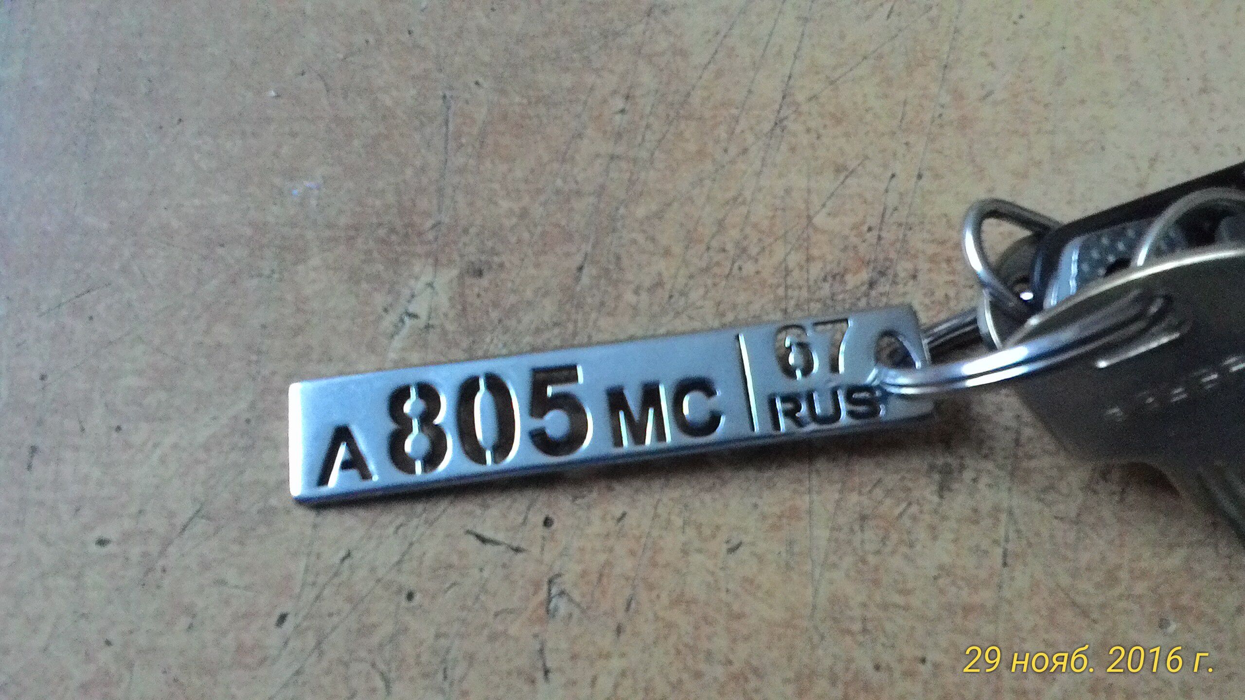

24.11 поехал в МРЭО и сделал замену номеров, свои оставил на хранение. Было решено оставить для нового Жорика старый (родной) номер. 2850р не те деньги, из-за которых менять номер. Опять-таки брелок новый заказывать не нужно.

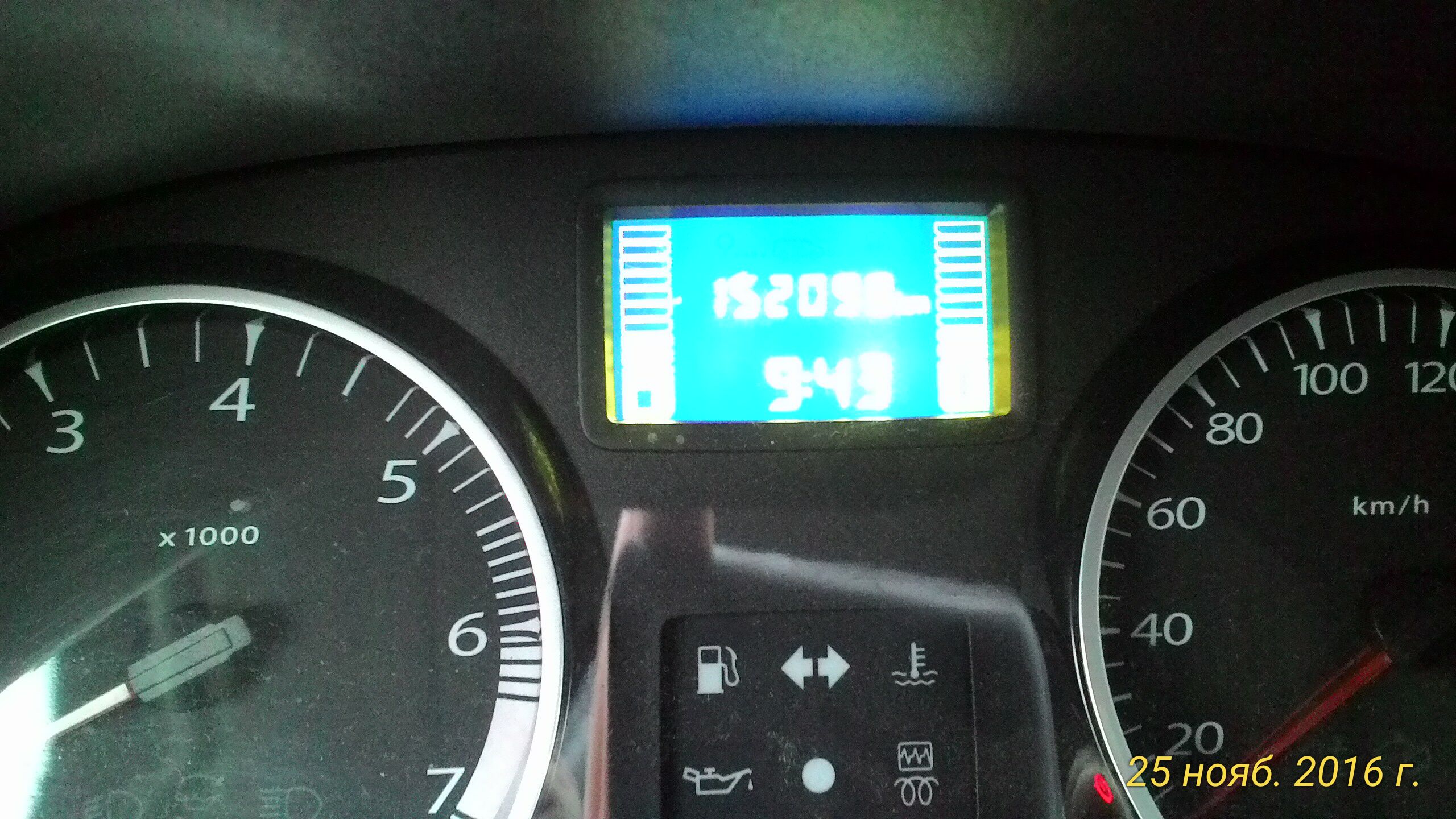

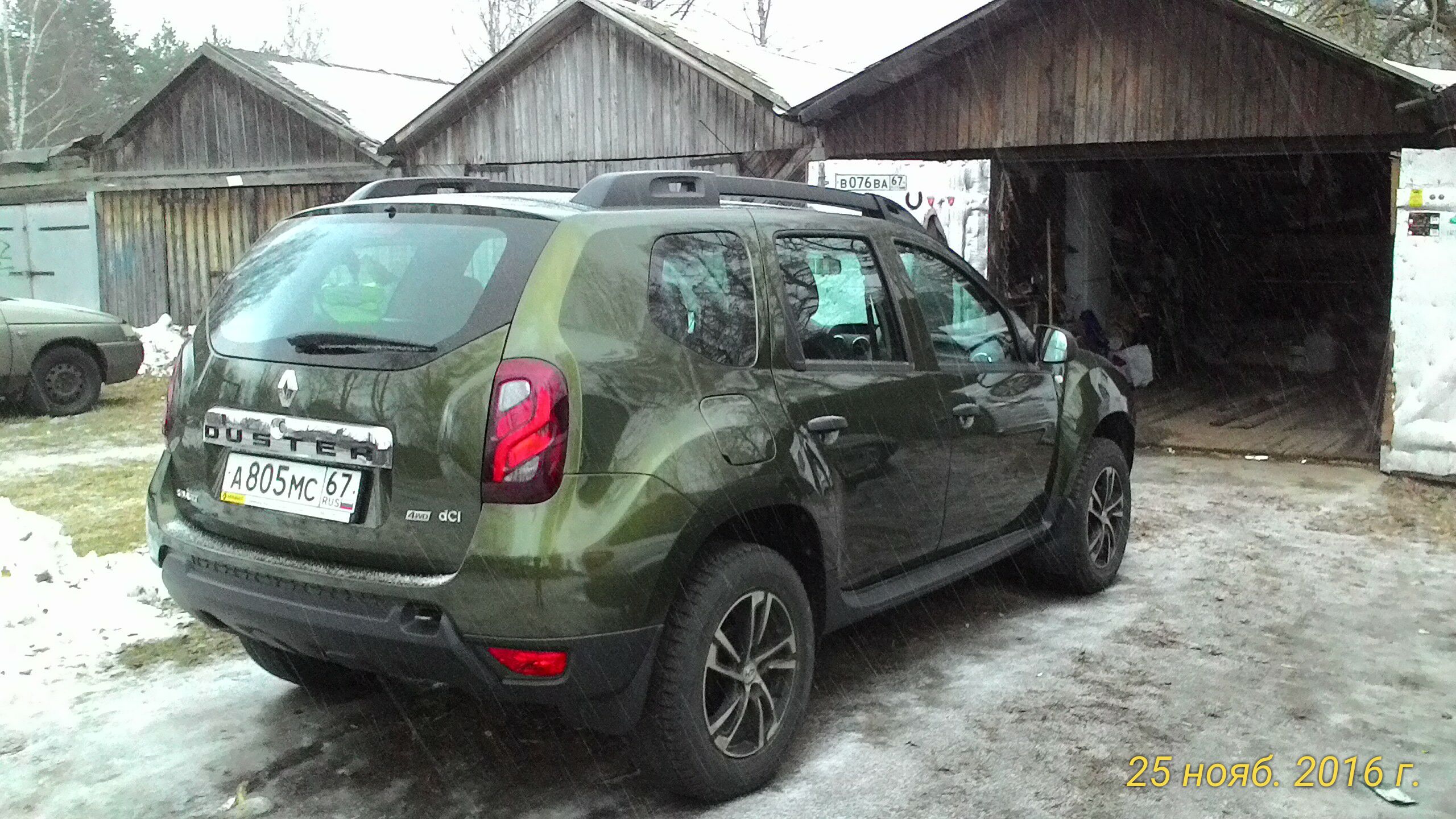

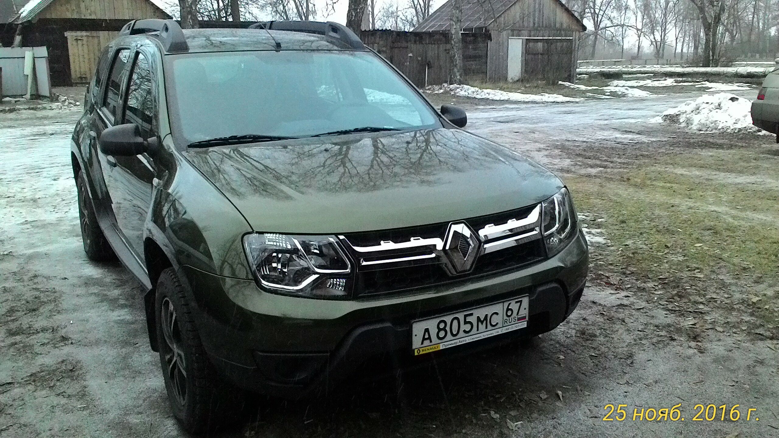

25.11 моя крайняя поездка с Жориком от дома до салона. Немного грустно
Подписывание бумажек, сдача ключей и через 50 мин я уехал из салона на новой машинке. Час в ГАИ и вот Жорик-Young знакомится со своим новым домом.
А старшего Жорика я им отдал на лысой летней резине. Пытались рот открыть, а я их предупреждал, что зимнюю себе оставлю.

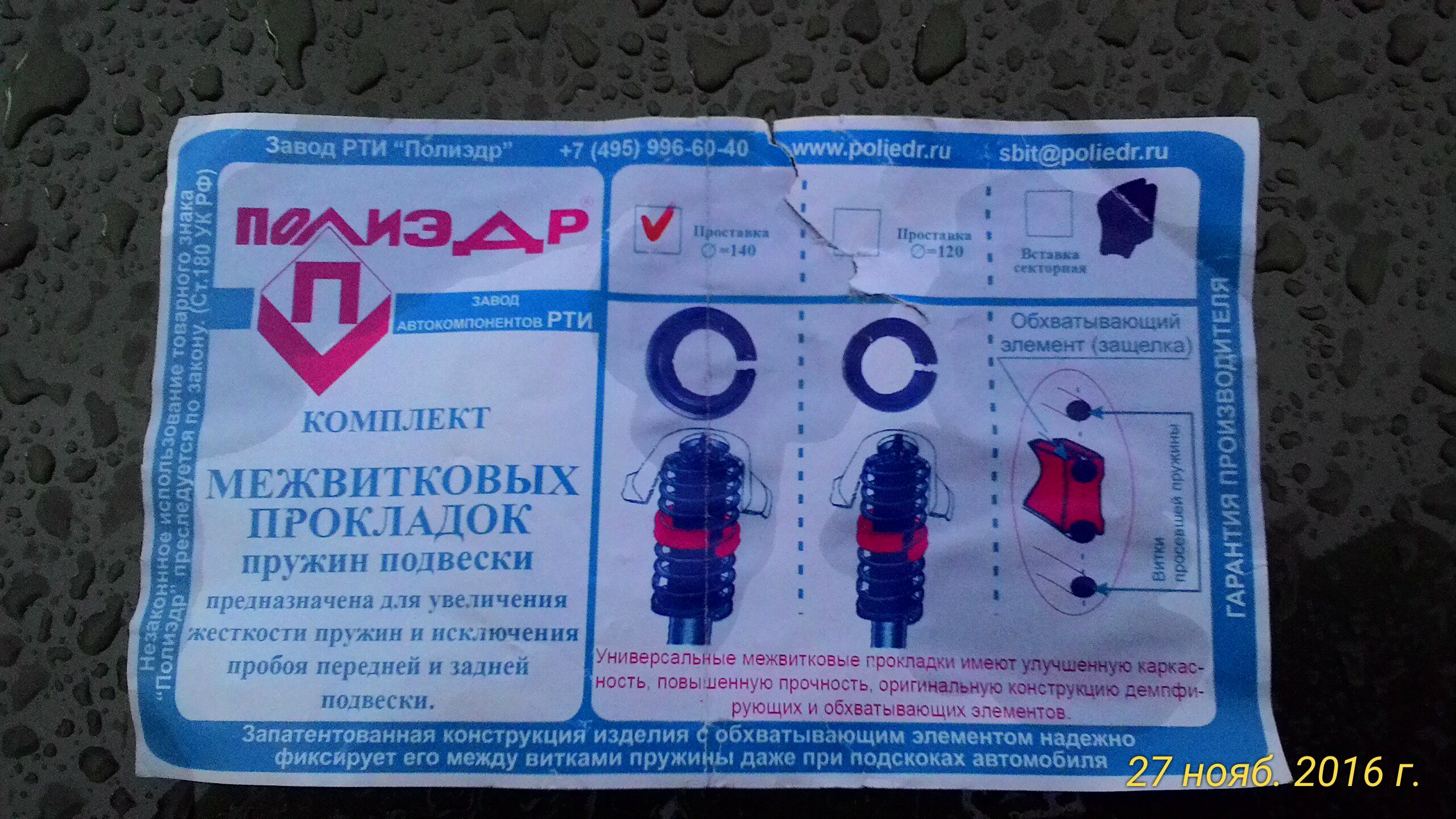

- подвеска стала чуть жестче, однозначно. В поворотах практически не кренится, как Ф1 без межвитковых вставок, но все равно буду их ставить.

Красавчик новый Жорик! Очень одобрямс!

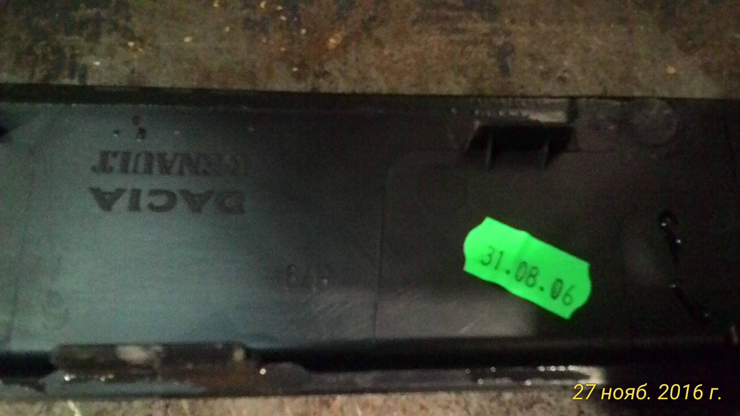

Обратите внимание на дату на декоративных накладках порогов. Это ж они 10 лет назад были сделаны, еще в Румундии и ждали, когда их оприходуют.

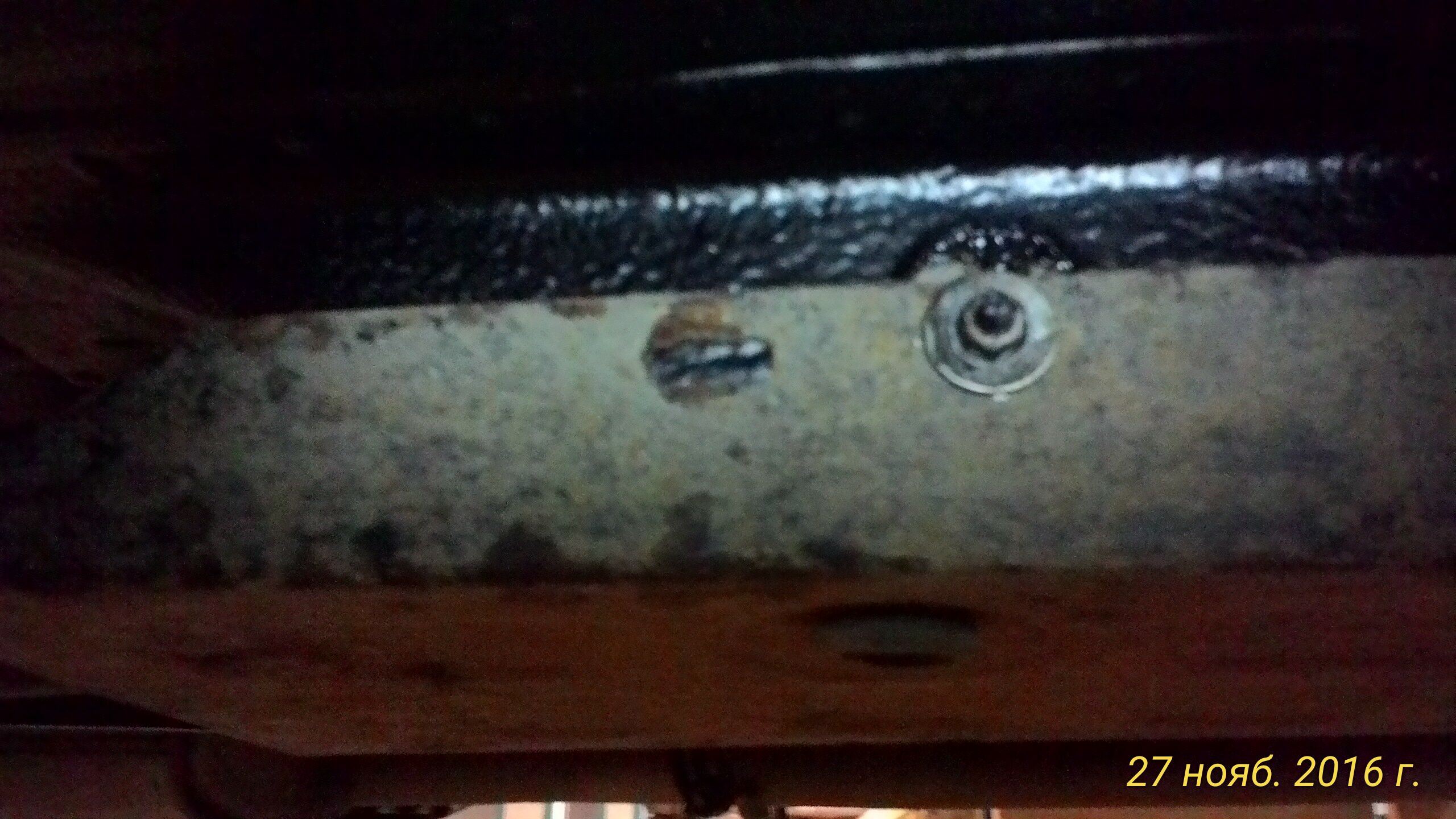

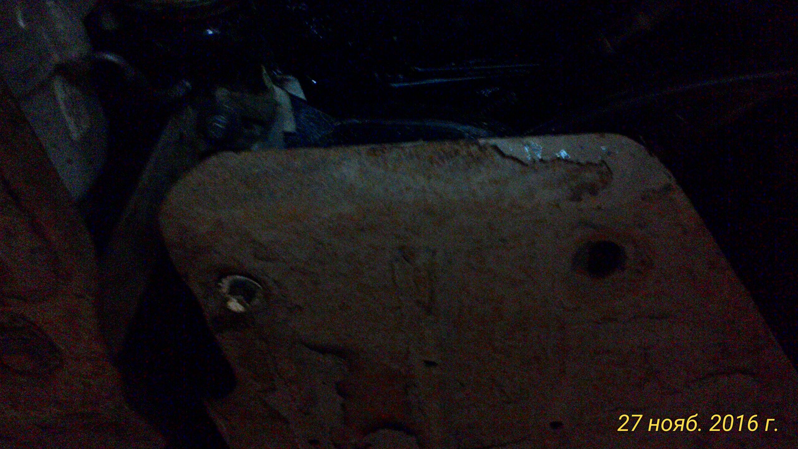

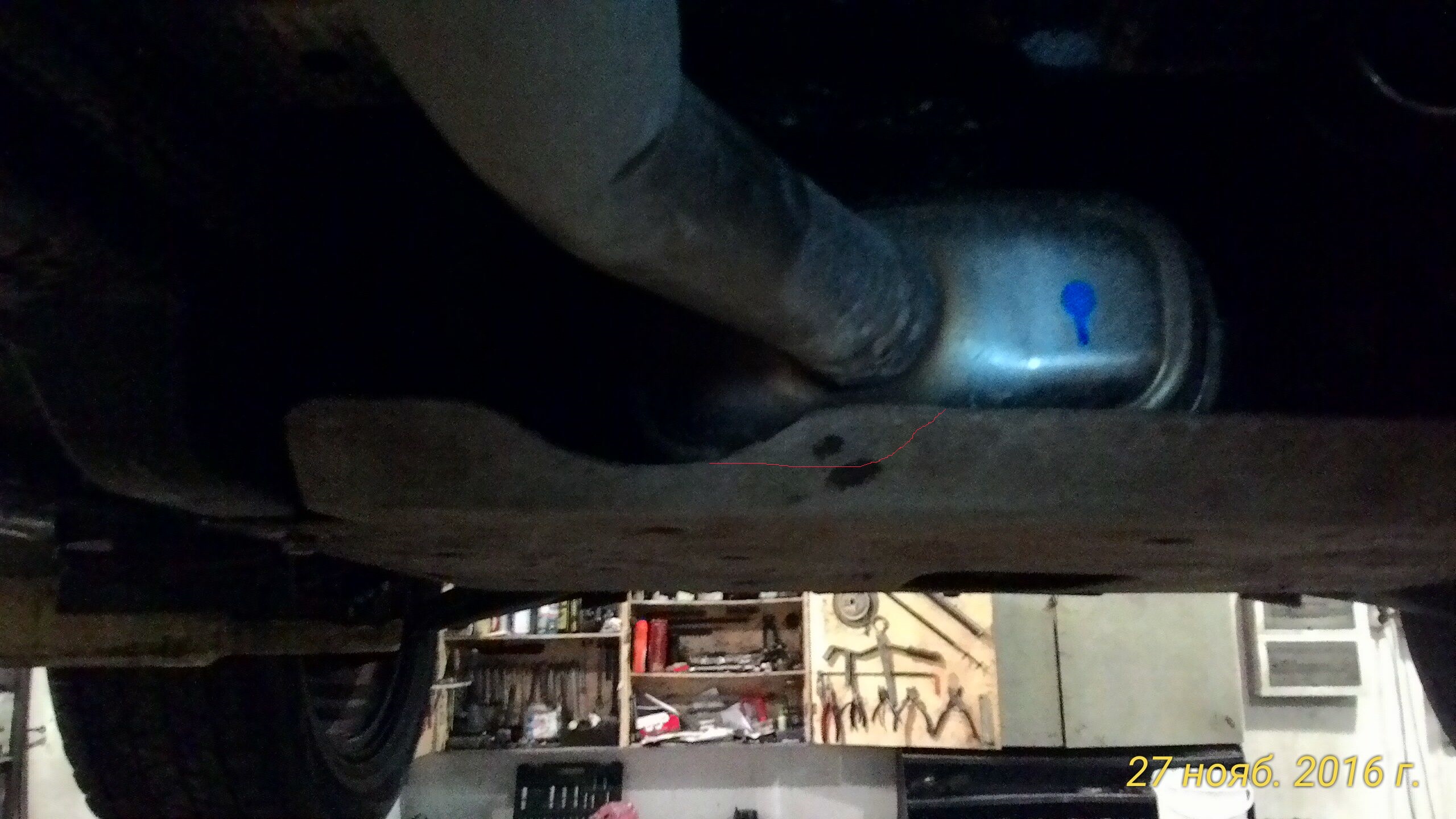

Защита ПТГрупп встала с минимальными доработками
Катализатор чуть сдвинут, поэтому защиту можно чуть болгаркой подпилить. Я пока не стал, зазор есть.
На ф1 три шпильки, на ф2 две для железки, которая защищает топливные трубки. Естественно они не совпадают, поэтому берем дрель и сверлим

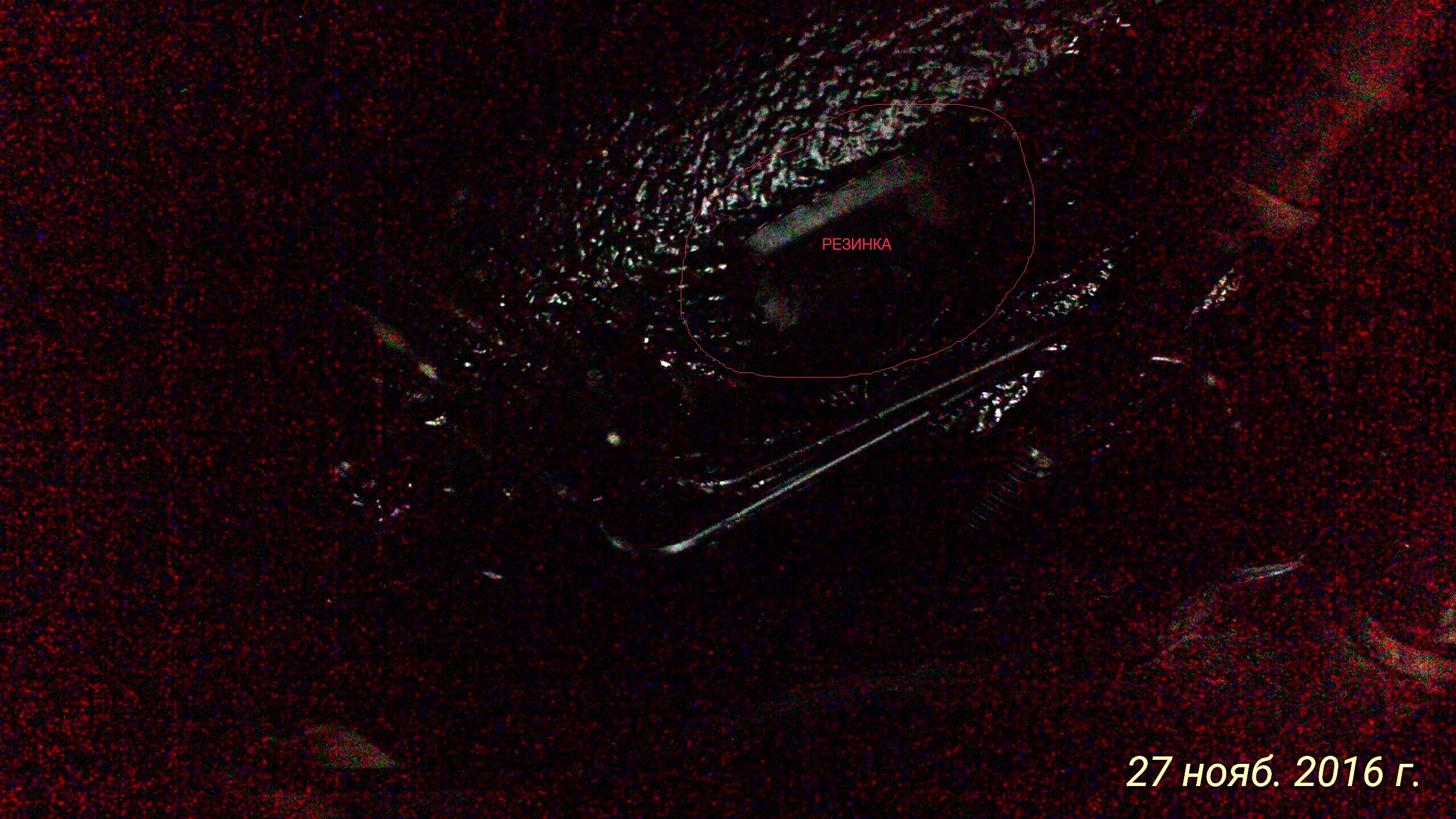

Ну и защита бака. Вон там сверху нету шпильки, как на Ф1, а только резиновая заглушка. Нужно сделать закладную, в воскресенье сварного не было, оставил защиту бака на трех точках, сделаю закладную прикручу.
Вывод: тут отрезать, тут просверлить, тут изготовить и с минимальными затратами имеем универсальную защиту для ф1 и ф2
Между делом поставил новые

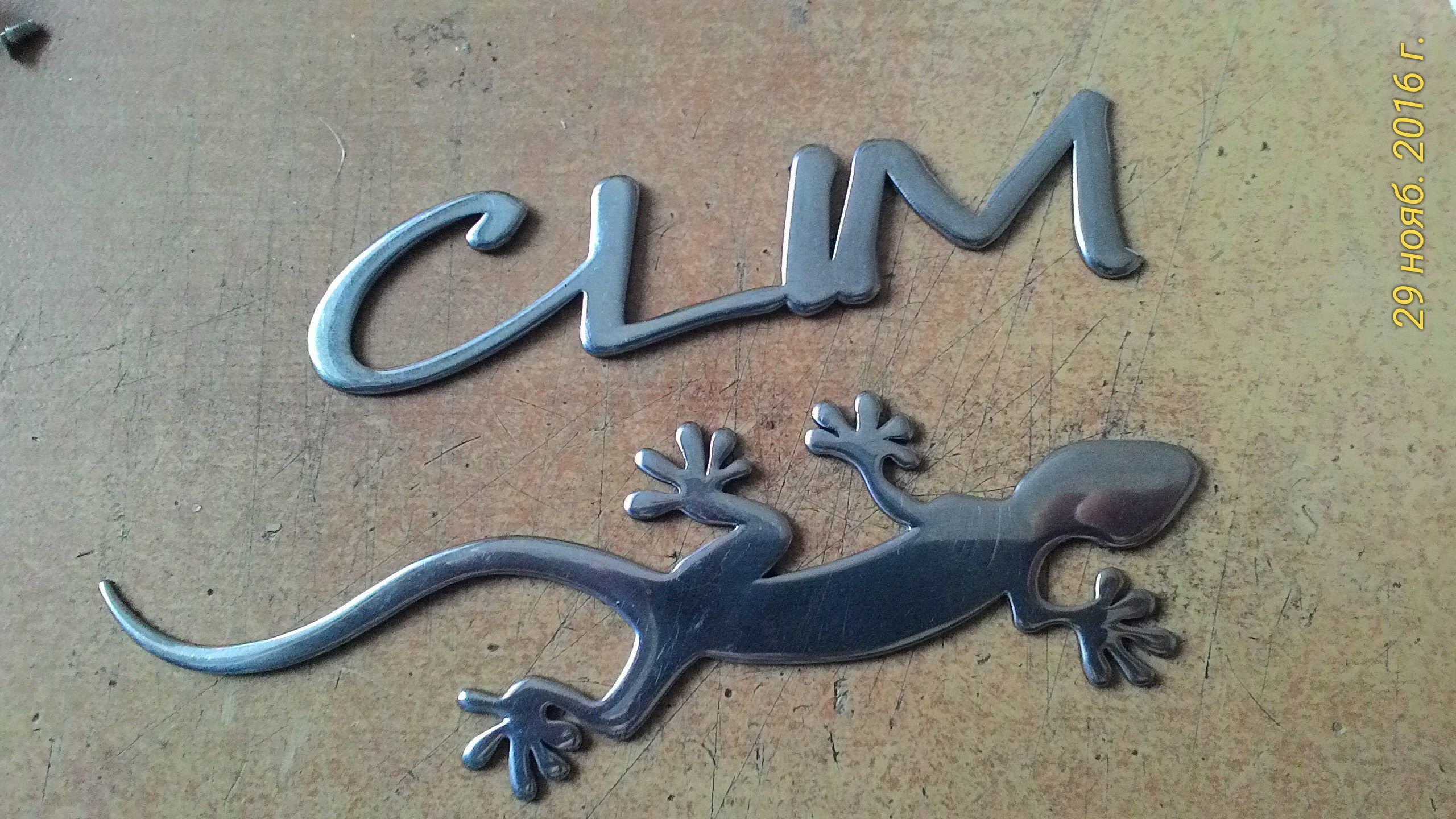

Сегодня к 10-00 отогнал Жору для установки сигналки, парктроника и круиза. В 19-00 сказали забирать.
Сижу тут с вами общаюсь и отковыриваю старый скотч со своих железок.
