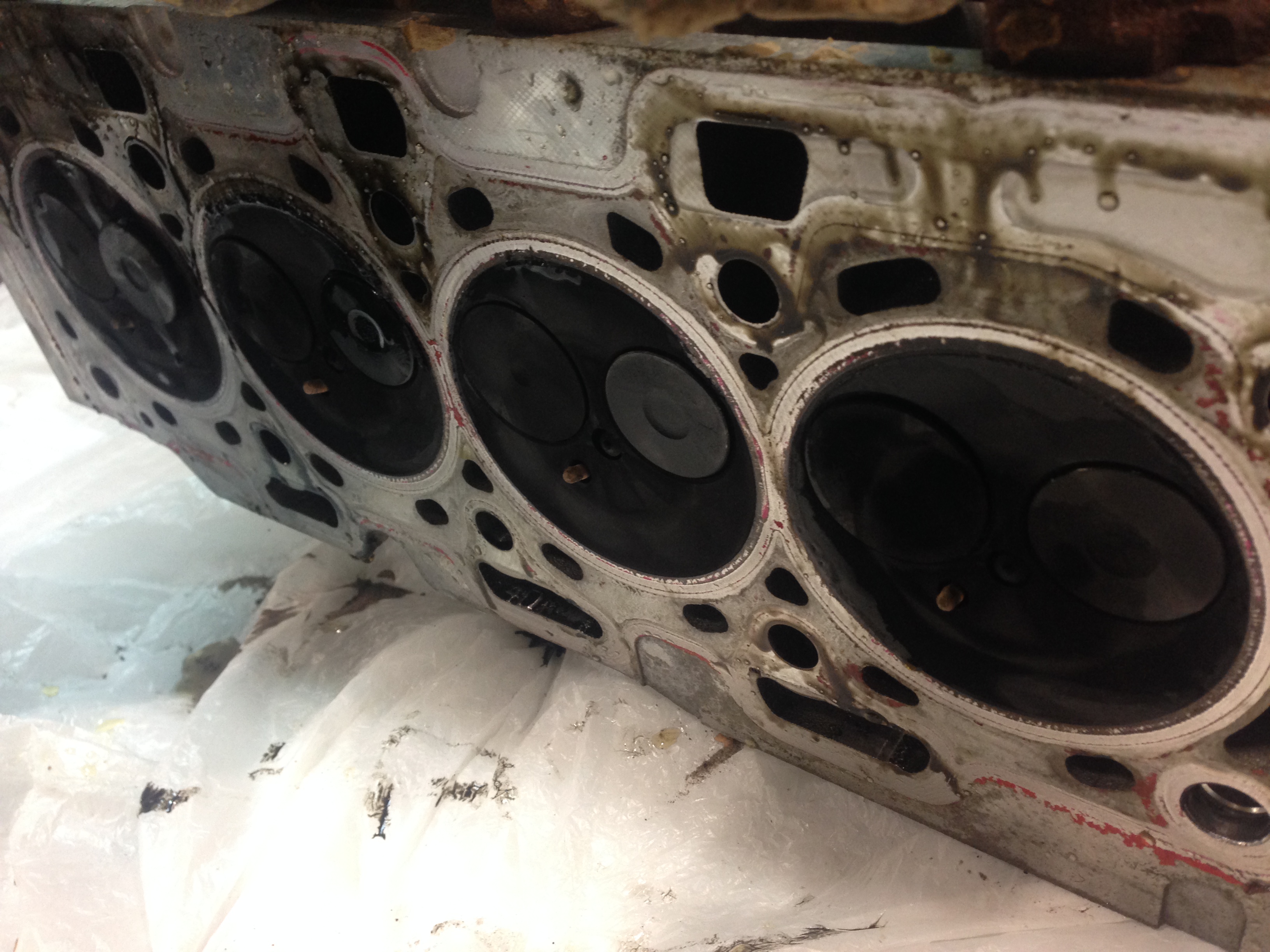

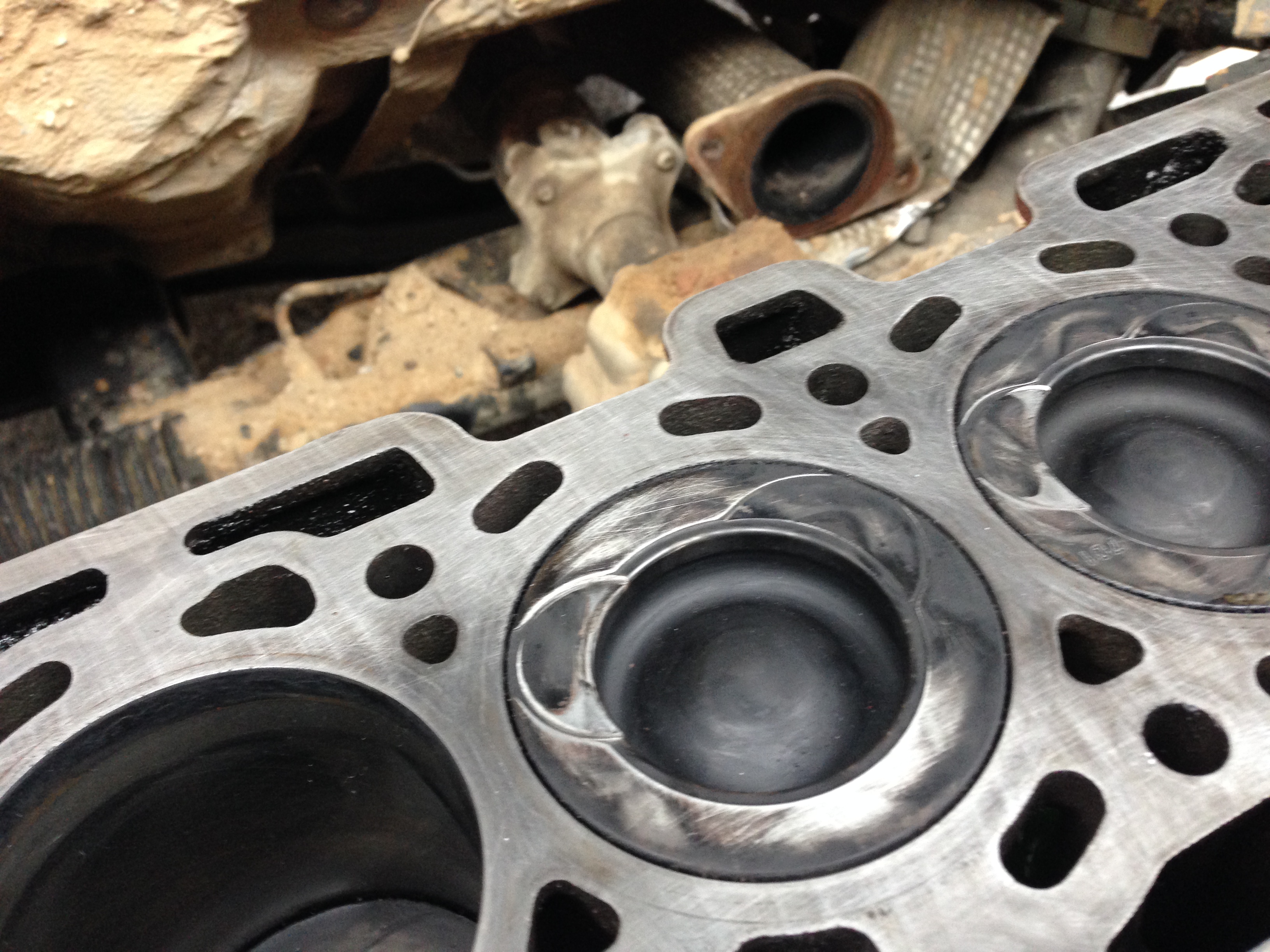

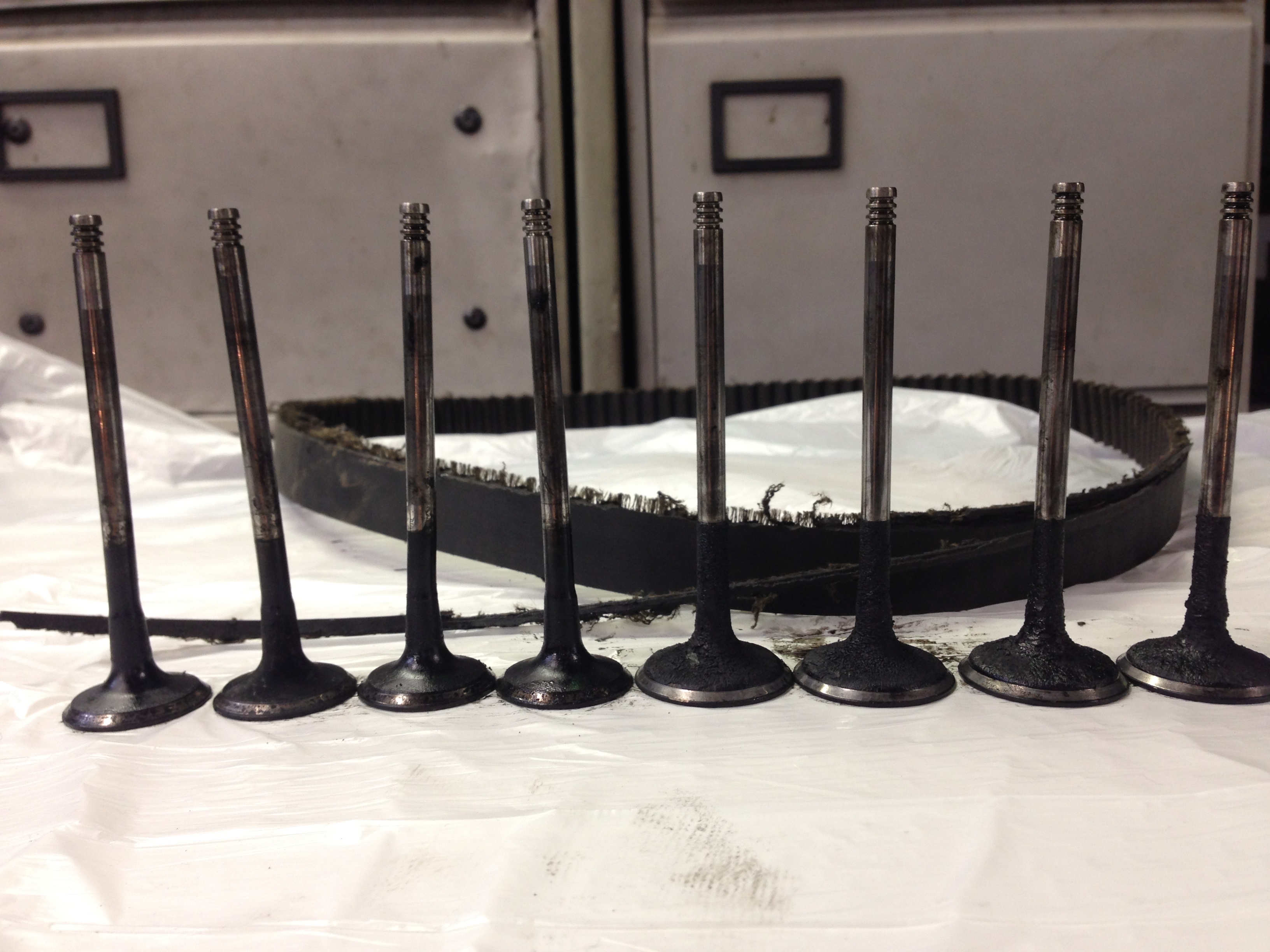

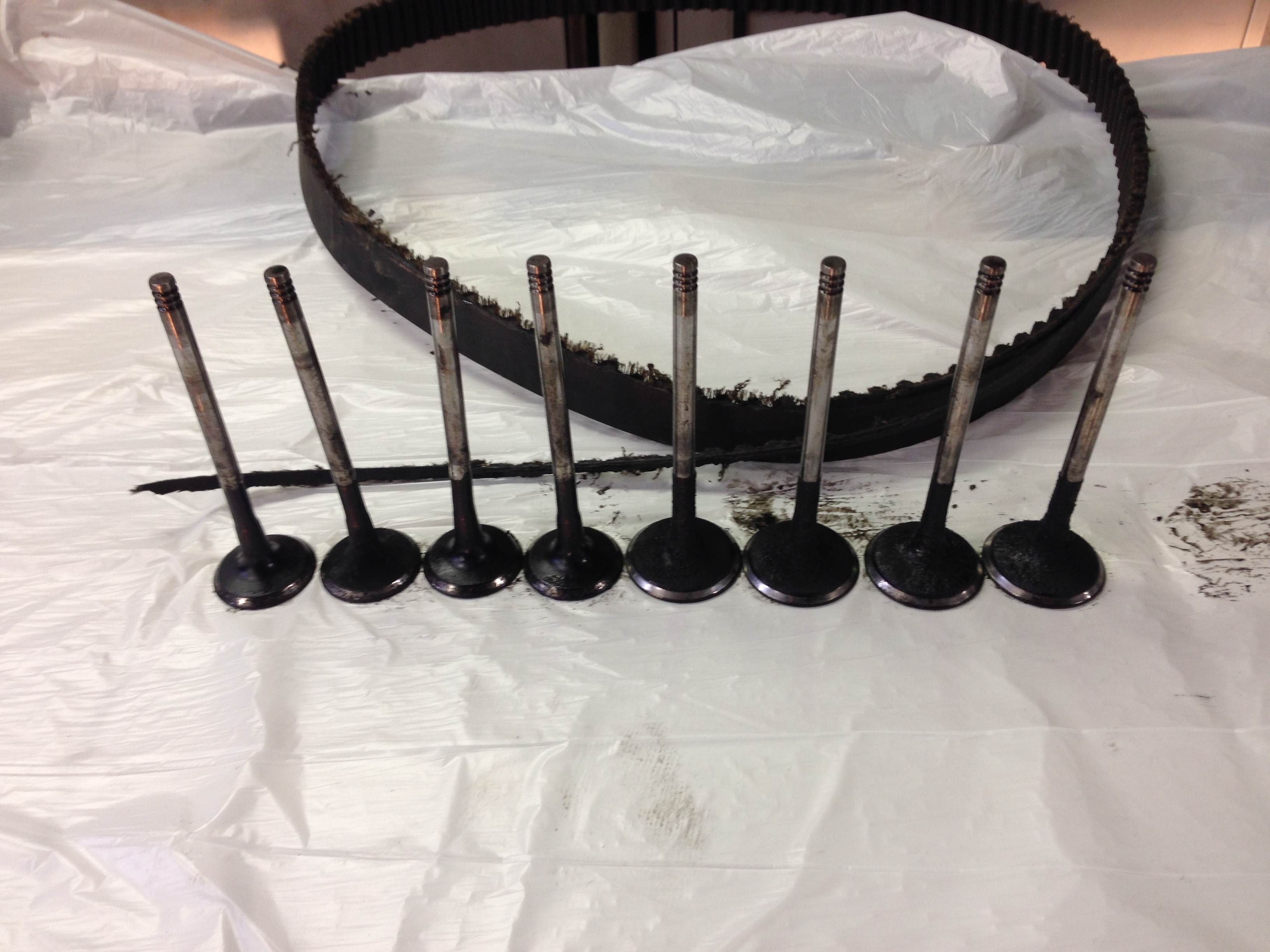

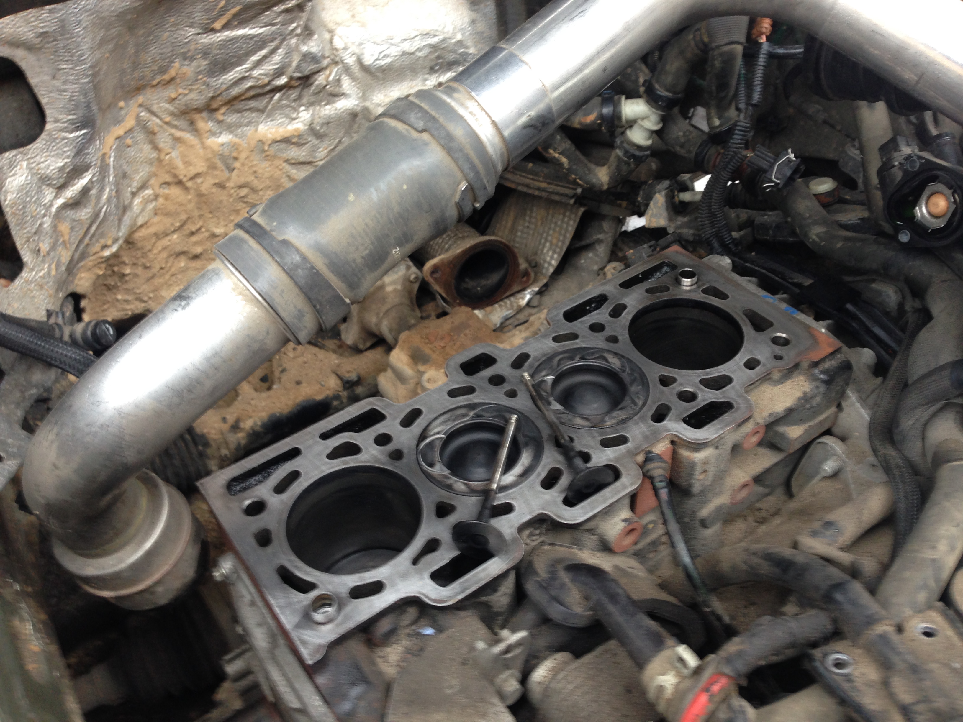

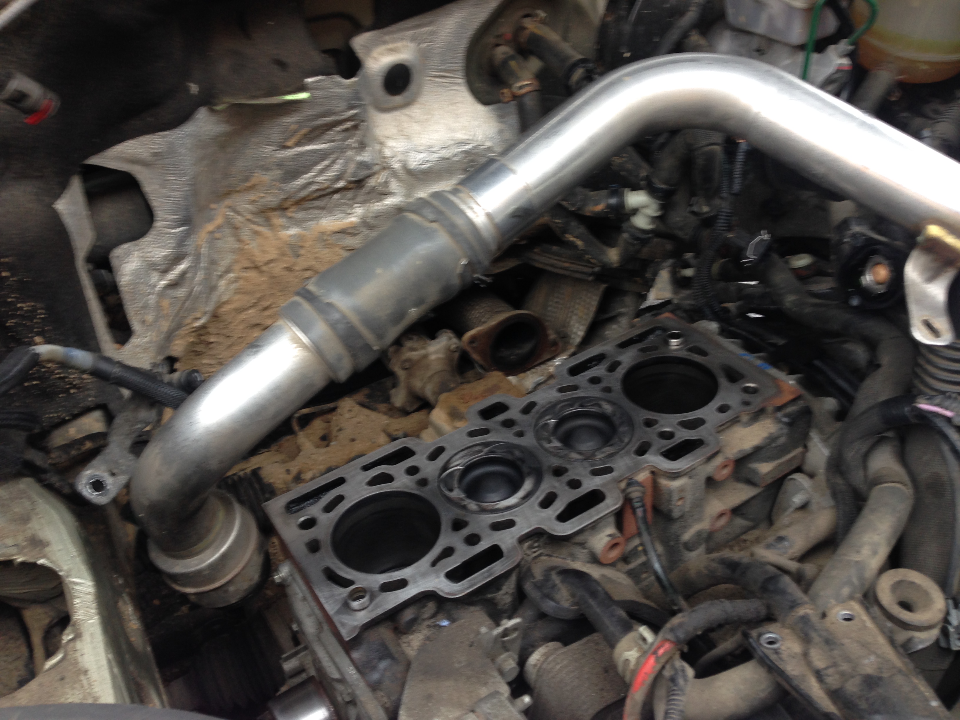

Итак сегодня ответ на вопрос на каком пробеге менять ремень ГРМ для нас и еще одного владельца Дастера стал практически решенным. Пробег после последней замены ремня ГРМ(в дилерском центре подтверждено сервисной книжкой) 82000км. Смотрим фото. Всех сомневающихся приглашаем в гости на личный осмотр двигателя.
ID:	58649   Нажмите на изображение для увеличения
ID:	58650   Нажмите на изображение для увеличения
ID:	58651   Нажмите на изображение для увеличения
Последний раз редактировалось Тц Лорант; 05.03.2016 в 09:12.
Тц Лорант вне форума   Вверх Ответить с цитированием
Старый 05.03.2016, 09:21   #10
А это какой двигатель 8-ми клапанный? Дастеры такие были???
Последний раз редактировалось Strusto; 05.03.2016 в 09:23.

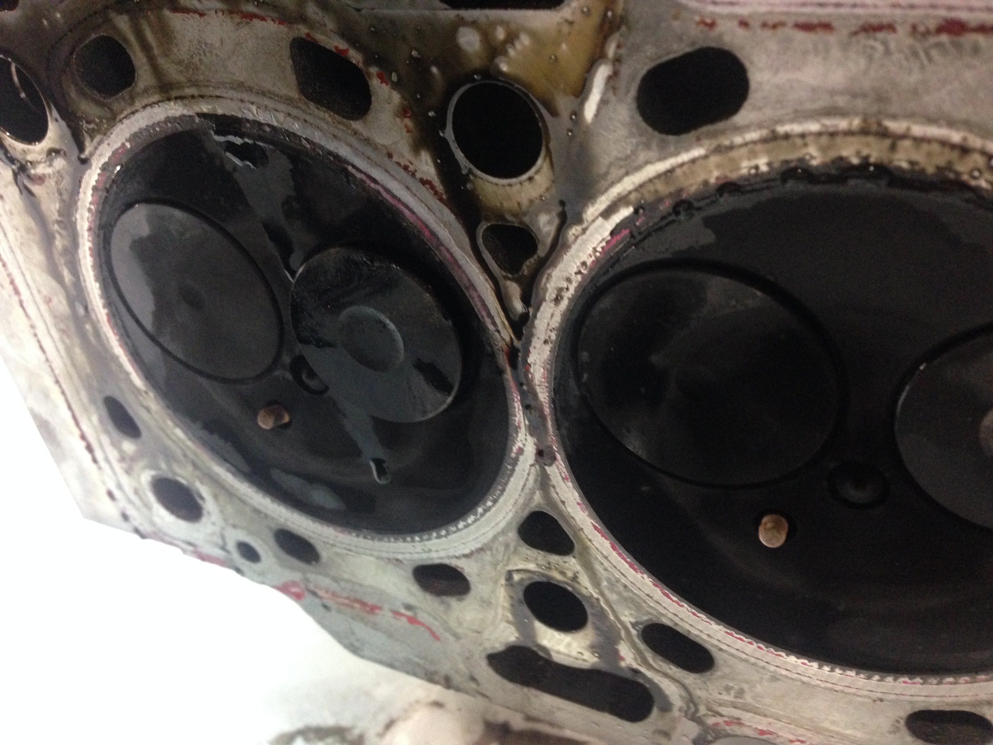

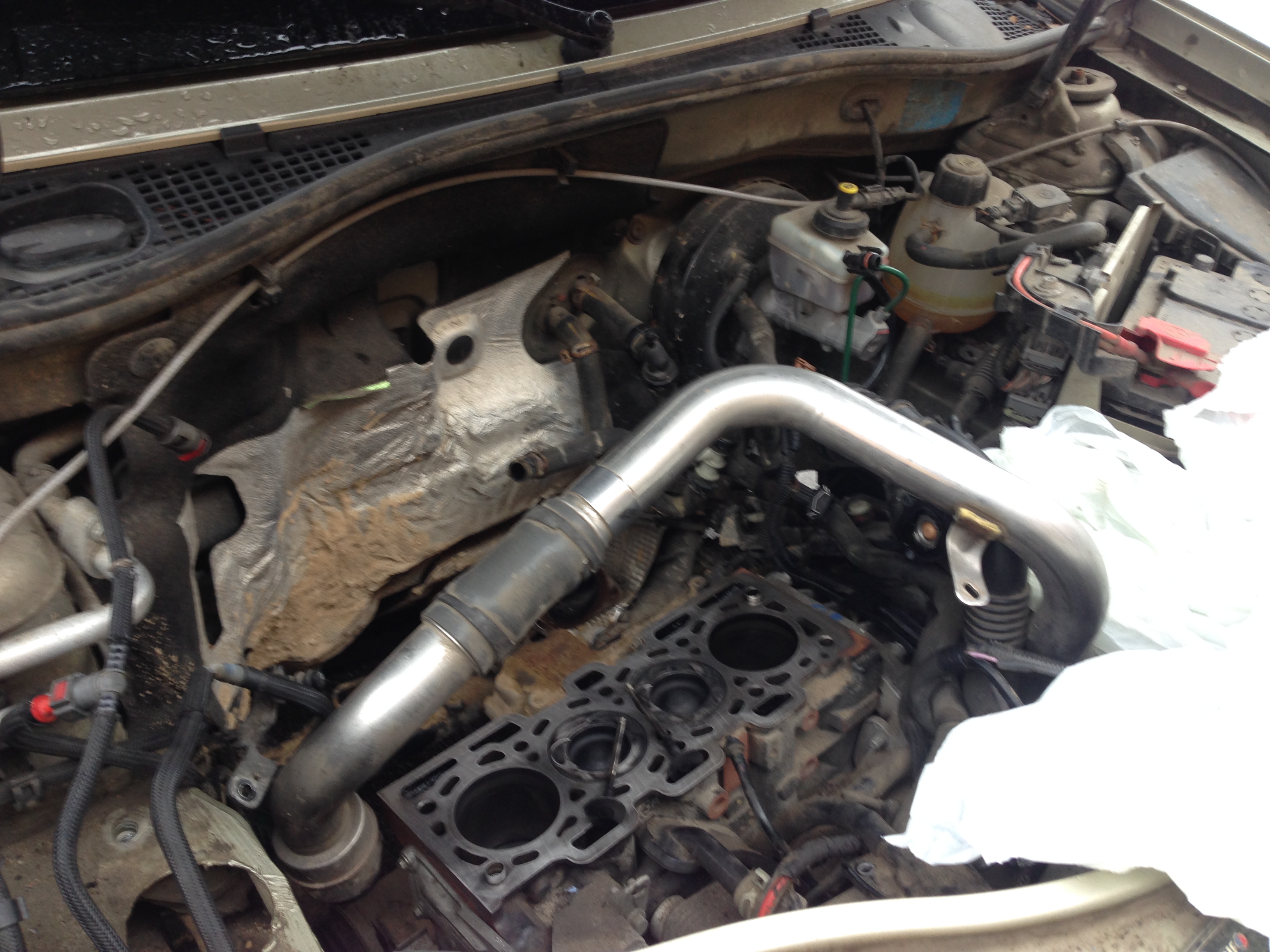

!!!!!!!!!!!!!! Дизель......Предварительная минимальная стоимость ремонта с запчастями - 73000р!!!!!
ID:	58653   Нажмите на изображение для увеличения
ID:	58654   Нажмите на изображение для увеличения
ID:	58655   Нажмите на изображение для увеличения
Последний раз редактировалось Тц Лорант; 05.03.2016 в 09:37.

Фотки одного и того же двигателя?
Дизель прошел 82тык и крякнулся?
Да, одного и того же. После замены ремня ГРМ на 62 тыс.км. автомобиль прошел 82 тыс. км.
