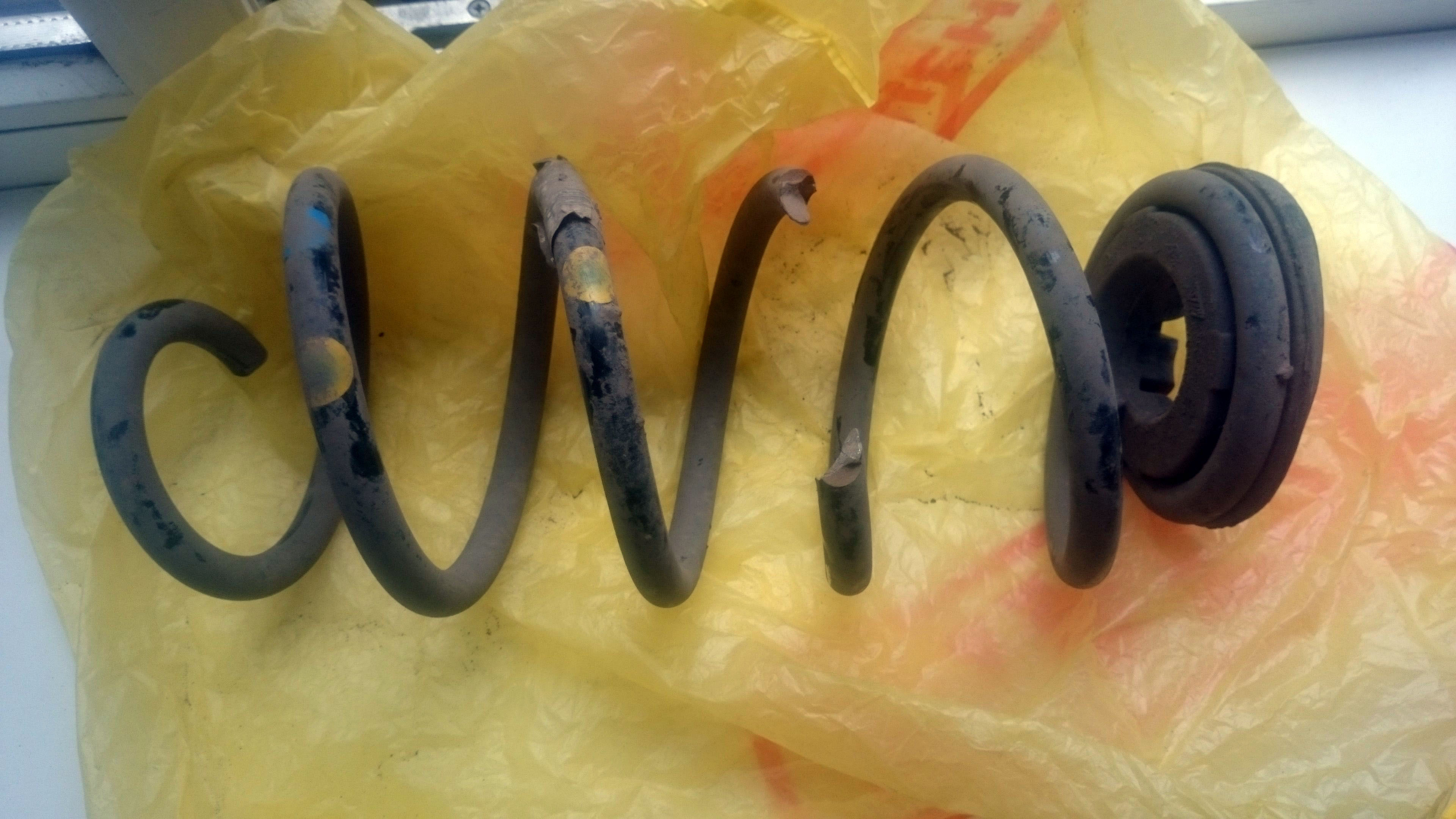

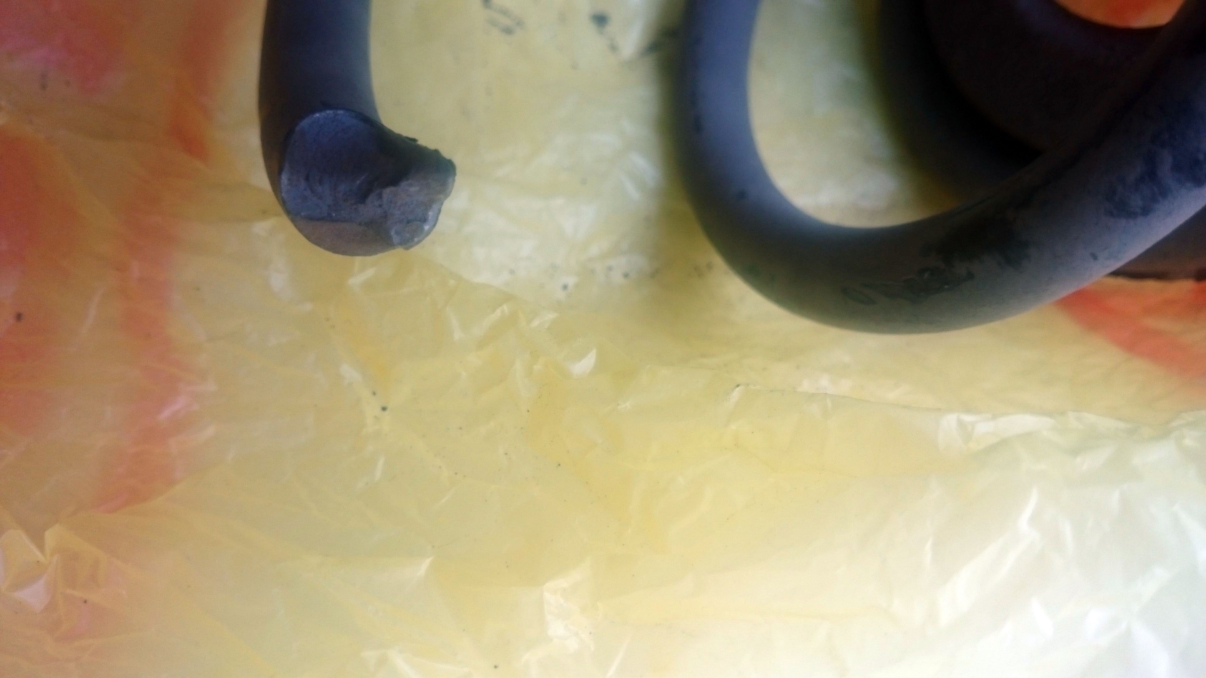

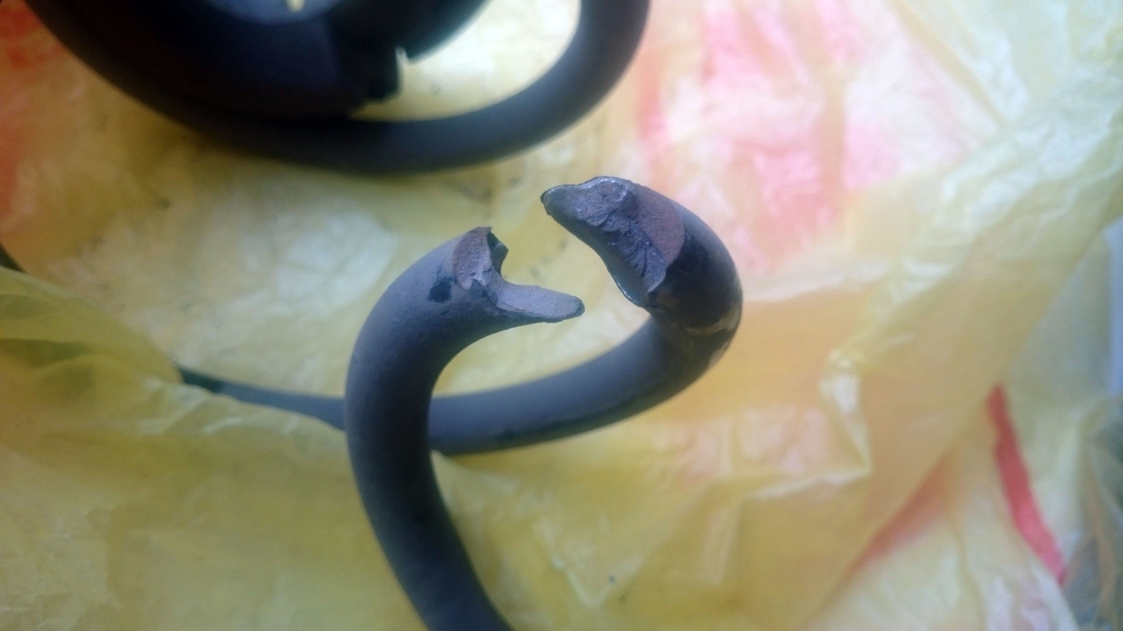

Дастер моноприводный. Пробег 20000.
Была замена задних пружин по ноте от дилера в феврале.
Вчера парковался через небольшой бордюр - 5-7 см.
Запарковался нормально.
Сегодня утром при попытке выехать, обнаружил, что задний правый брызговик (увеличенный) задел об этот бордюр.
Вышел, посмотрел - машина просела на одну сторону.
Заехал в ближайший сервис. Посмотрели - пружины нет )
Поехал искать. И правда - смотрю валяется примерно там, где стояла машина, разломанная на 2 примерно равные части. Сразу не заметил там земля, трава.

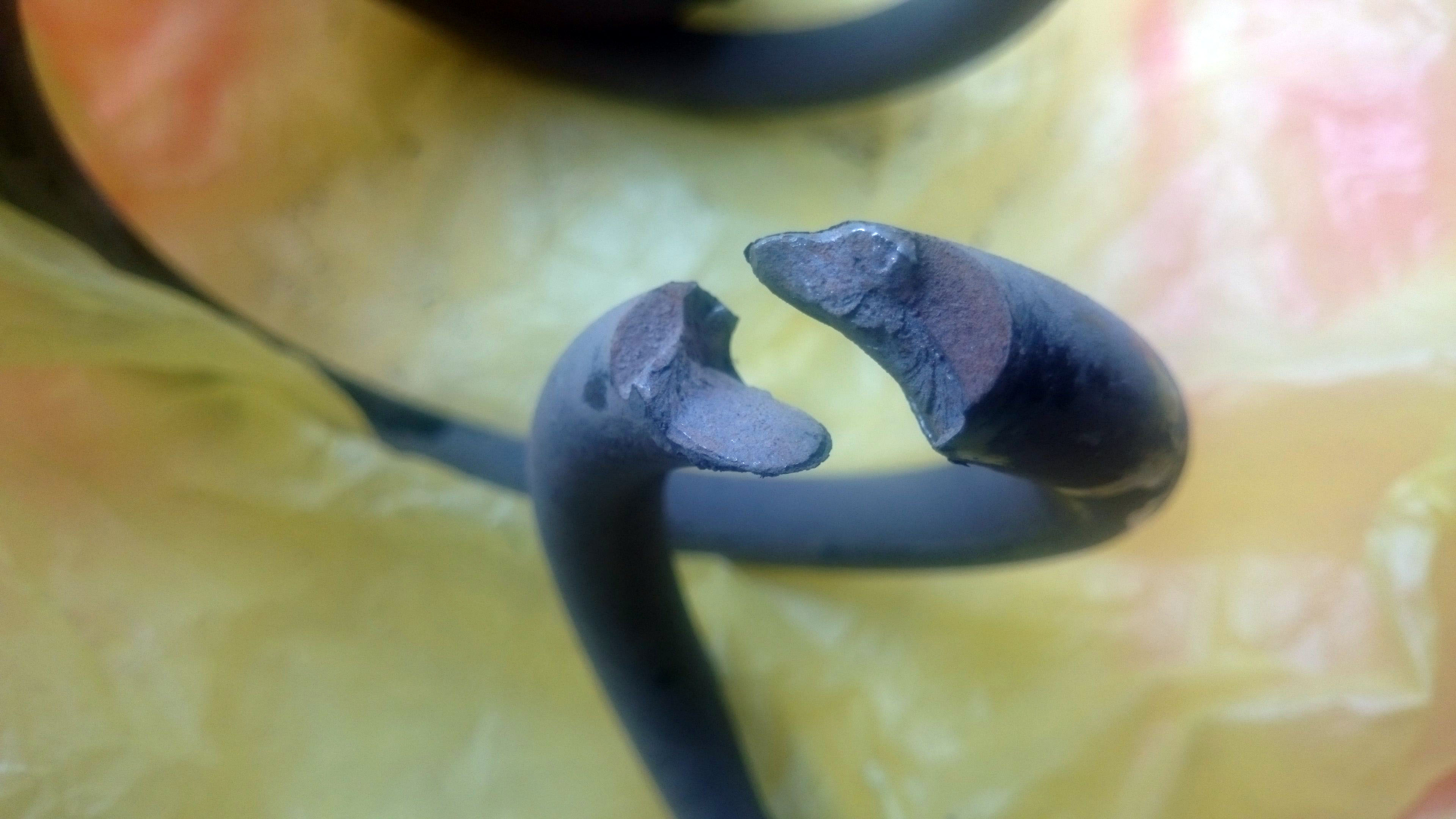

При осмотре пружины заметил заржавевшую раковину (частично отсутствовал металл на месте слома).
Такое ощущение, что изначально она была с раковиной.
(напоминаю, что менял их в феврале по инициативе дилера rtds service мкад 26 км).
Машину после замены пружин не нагружал, по ямам не скакал.
езжу почти всегда один, иногда с женой 50 кг )).
Это кстати первая проблема с машиной.
Прикладываю фотки пружины.
Какие мысли у кого будут по этому поводу ??

Брак. К дилеру обратно.

по фото похоже на подпил в месте слома. самому меняли пружины и проклеивали резинки,все нормально.

Действительно, на первом фото как-то очень странно выглядит!

На подпил это не похоже там грань не ровная а сферическая немного, да и слишком геморно бы было и изыскано ), проще поцарапать или фару разбить.

Итак господа был у дилера 22 числа.
2 часа ждал ответа с завода по моей проблеме.
Оказалось вторая пружина также имеет похожий дефект.
Также на них не было белой метки, которую ставят на новой партии пружин.
Было дано добро на замену по гарантии.
Поменяли за 15 минут.
Есть подозрение, что на заводе перепутали, когда была замена по ноте от завода
и прислали пружины, подпиленные (подготовленные в утиль).

Подпилено. Не болгарка и не ножовка. Похоже на наждак (точильный станок).

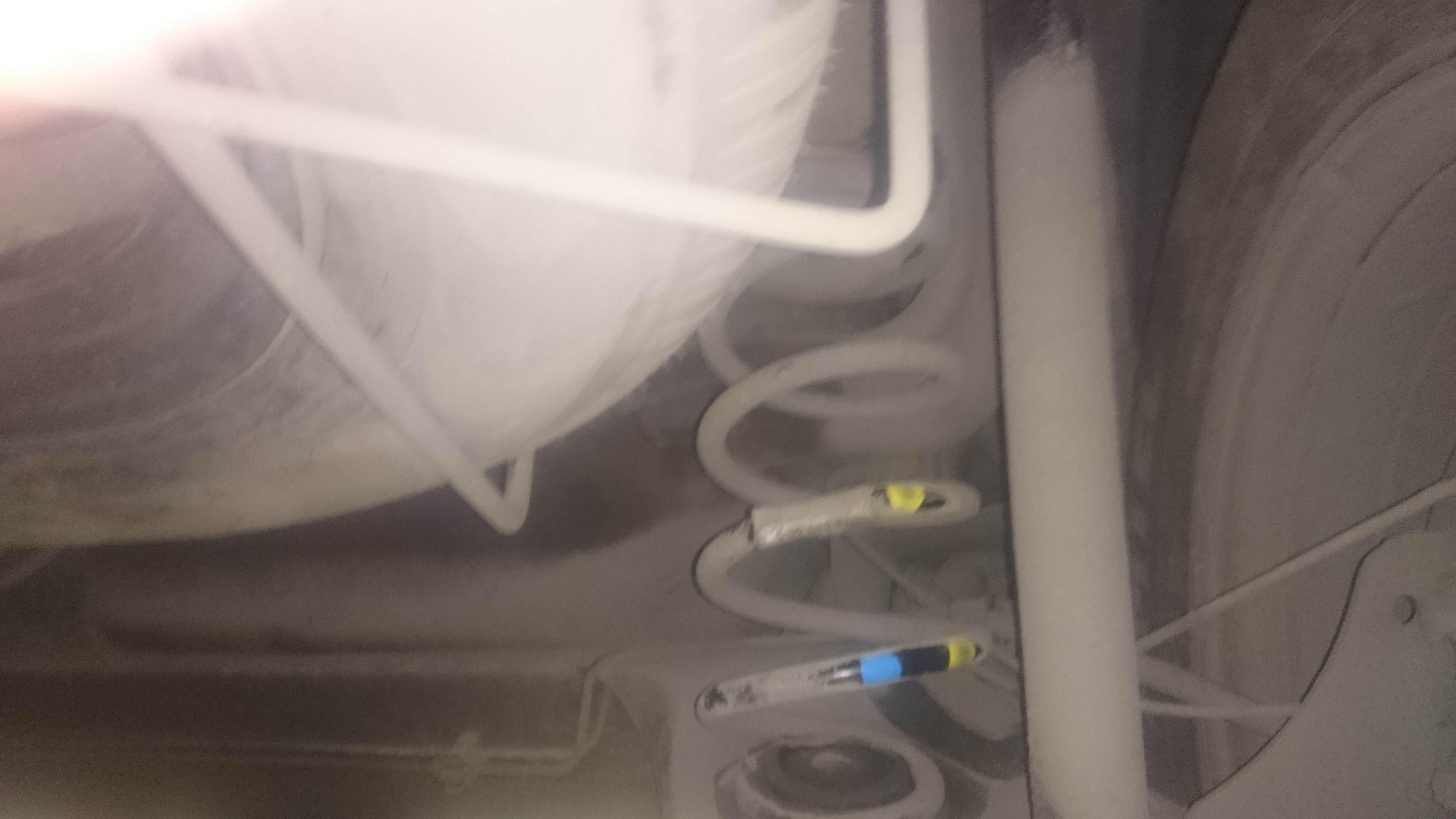

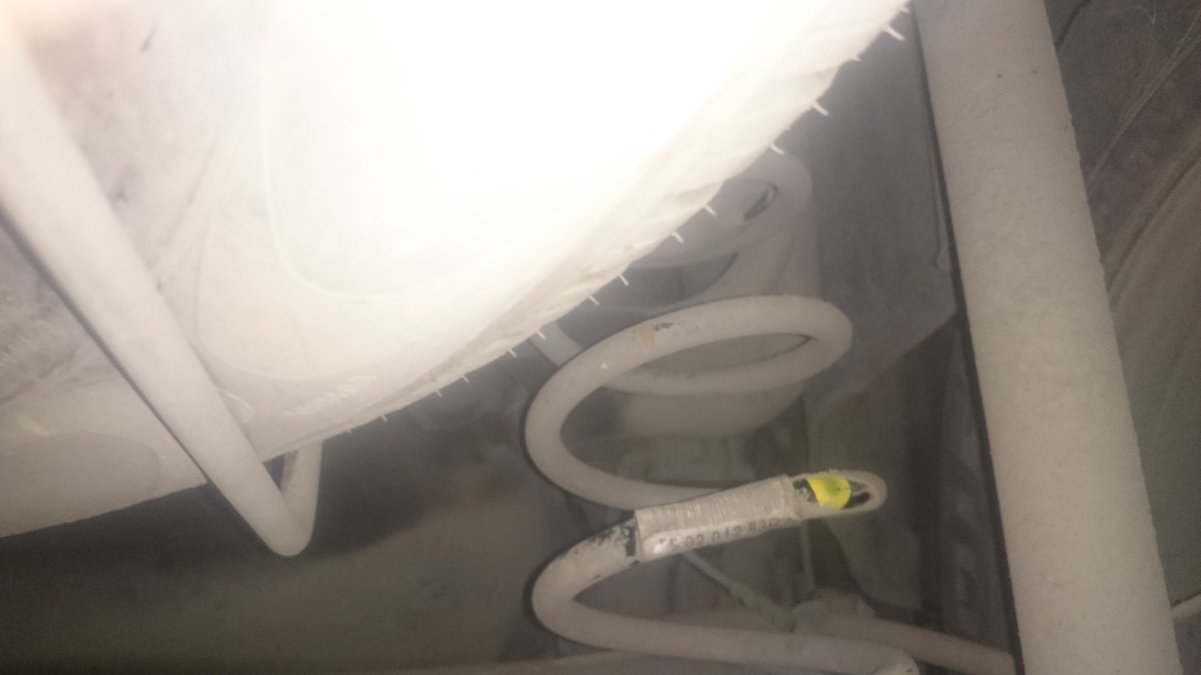

Выкладываю фото второй пружины. Сфоткал уже у дилера на подъемнике.
Там же и узнал, что на второй похожий пропил также есть.
как видно на фото - у дилера проверяли цветные метки на них.
Сказали на новых должна быть белая метка посередине. Там её нет.
Некоторые новые шлифовальные диски могут оставлять похожие следы.
