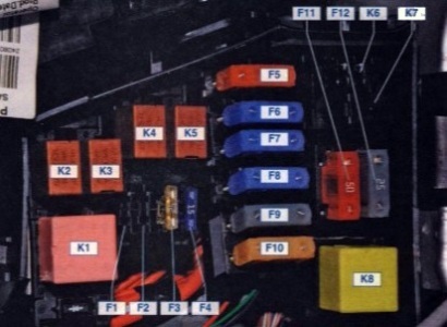

Уважаемые Форумчане, решил подключать ДХО, а блоку-контролёру нужен сигнал +12В. появляющийся в режиме поворота ключа -зажигание включено на схеме в руководстве по эксплуатации положение М. Облазил весь подкапотный предохранительный блок с тестером в нём там везде гуляет +12В независимо от положение ключа зажигания.
В планах переключить на это питание газовые мозги ГБО, которые постоянно висят под напряжением с клемм аккумулятора.
И желательно чтобы не подключаться к какому либо слаботочному датчику, чтобы исключить воздействия помехи (и следствия гемороя) от включения моего доп.оборудования. Короче нужен силовой +12В (положениии "М") хотябы 5-10А.
Не уж то придётся кидать в подкапотье новый провод от замка зажигания....?
