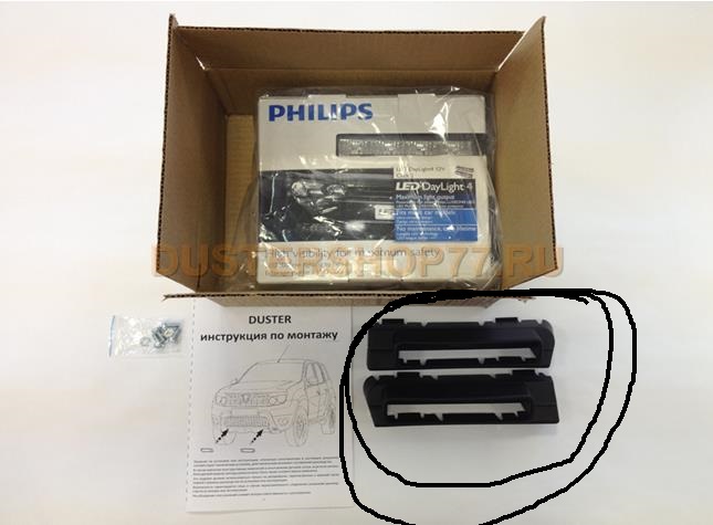

Где приобрести такие пластмаски? Может где с разбора?

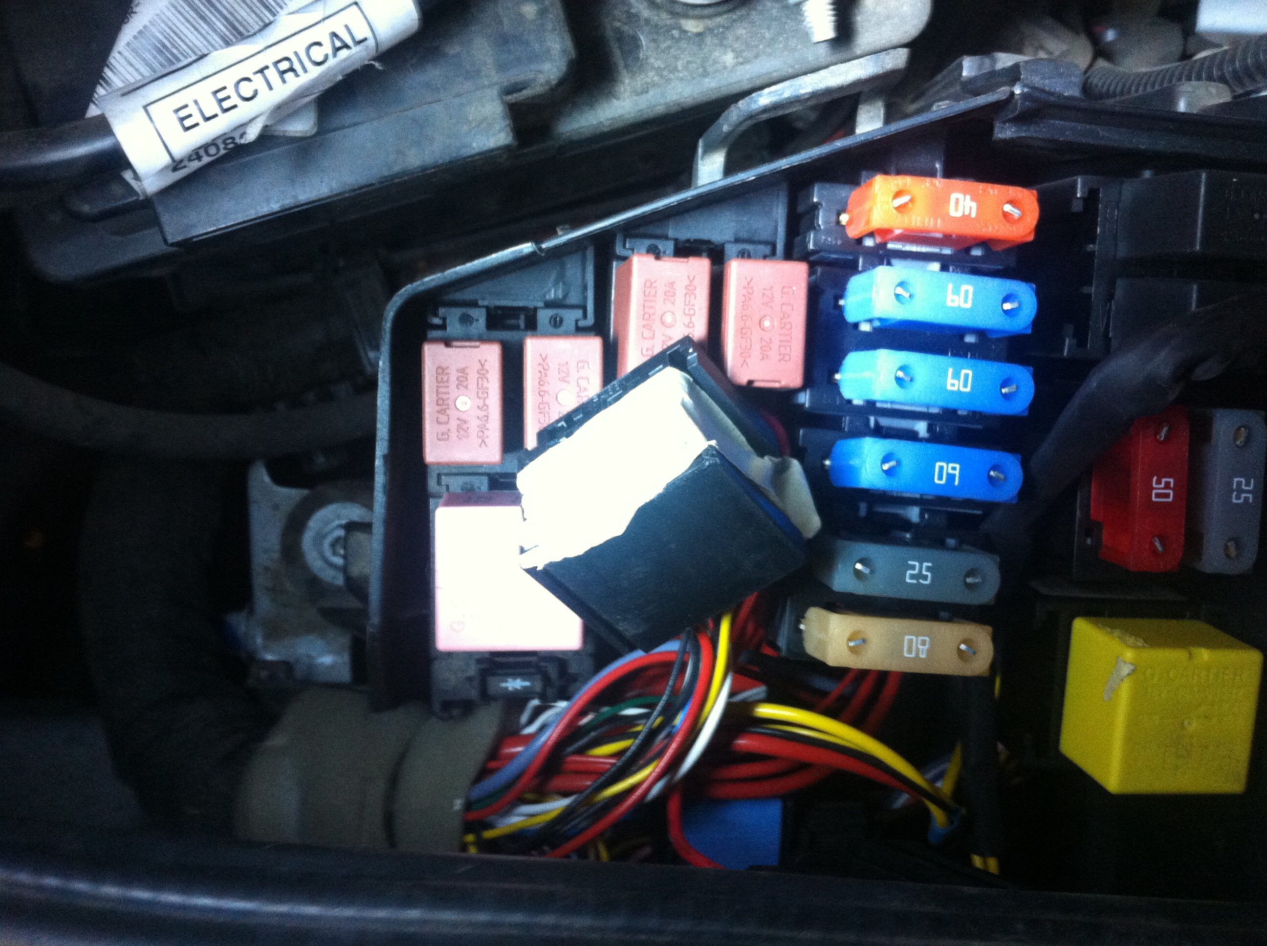

aca300, Здравствуйте, подскажите пожалуйста как установить энергомашевское реле? На ИХ переходнике голые клемы. Как их вставлять в гнезда контактов реле ПТФ? То есть, какой куда? Я пробовал по разному, но на приборке не всегда загорается индикация ПТФ, и при включении БС ПТФ не гаснут. Так должно быть?

Сообщение от Благородный Посмотреть сообщение
У меня переходник с колодками, просто вставил и всё. Никаких голых клемм у меня нет. На фото видно, что на переходнике колодка (около красного предохранителя), а рядом штатное реле (в пустом разъёме, чтобы не потерять).
При вкл БС, ПТФ действительно не гаснут. Выключить их можно одним способом. Просто на заведёной машине при горящих ПТФ надо повернуть выключатель ПТФ в положение вкл и затем выкл. Они погаснут. Далее ПТФ будут работать в штатном режиме. Я по этому случаю не заморачиваюсь, потому что я люблю кататься в тёмное время суток БС+ПТФ.

[/COLOR]aca300, Понятно. Еще один момент. Запустил двигатель, включились ПТФ. Проехал, заглушил они не гаснут. Подождал секунд 20 не гаснут. Включил/выключил ПТФ не гаснут. Включил БС включил ПТФ выключил все вместе погасло все. Что за ерунда? И по предохранителю? К какому подключались? Перечитал Ваш ответ и обратил внимание на слова "Выключить их можно одним способом..." Так что это получается? БС не оставишь включенным, потому что "пищит" а ПТФ останутся гореть? Кто то писал что у него гаснут и при вкл. БС и при выкл. двигателя я почитал это и купил реле с переходником а оно оказывается совсем не так работает у меня... или у всех? А как же те которые писали что гаснут?

Красный провод энергомашевского реле надо подключить к реле бензонасоса. Тогда ПТФ будут вкл и выкл автоматически вместе с зажиганием.

У меня на конце красного провода небольшая колодка как бы разветвитель, который делает из одного предохрпанителя два так вот этот разветвитель я вставляю вместо предохранителя F2, который рядом с реле бензонасоса и уже в разветвитель вставляю сам предохранитель F2. Что не так?

Реле автоматического включения света 719.3777-01 вот это Энергомашевское реле и там видно (ну на сайте энергомаша, извиняюсь еще не научился вставлять ссылки) что за колодочка разветвитель. Мне ее откусить? И конец красного провода подключить к контакту реле бензонасоса с цифрой 1?
---------- Сообщение добавлено в 13:28 ---------- Предыдущее сообщение размещено в 13:21 ----------
В колодках предохранителей постоянный +. Предохранитель надо отрезать от энергомашевского реле и провод подсоединить к реле бензонасоса. Всё заработает правильно.
