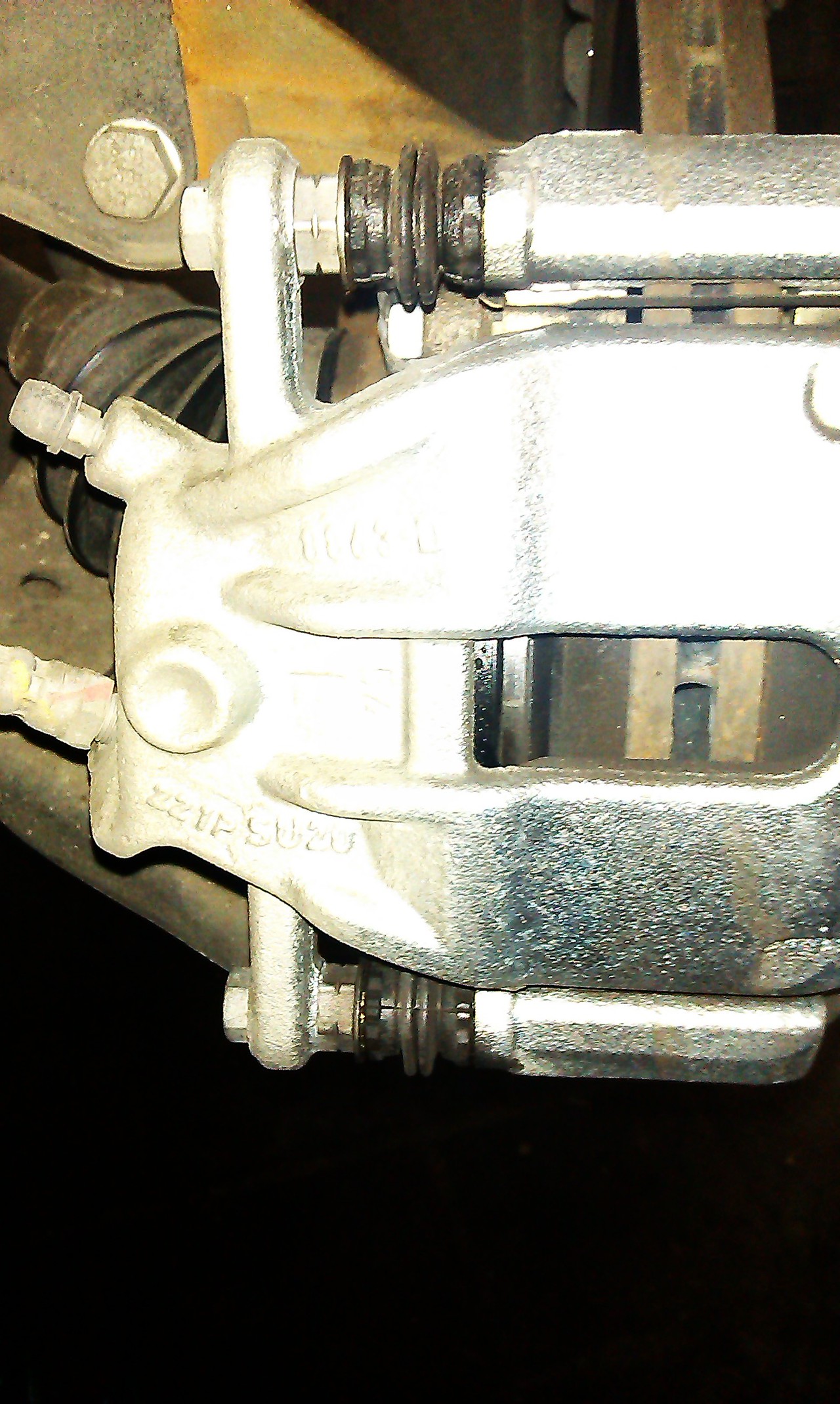

Замена колодок на Дастере.
на третьей странице в pdf есть информация по размеру дисков.
Размеры колодок TRW.
Из техноты-Дастер. Некоторые данные на диски, барабаны и колодки.
В чём разница колодок с авс и без абс?
**** В любых вариантах установки диски+колодки возможны скрипы и посторонние шумы при торможении !!!
Эффективность тормозов , после замены колодок или диски+колодки, достигается не сразу, а через какой-то промежуток времени и определенного пробега, причем каждый раз индивидуально.
Скрип не является гарантийным случаем !!!!,хотя есть случаи в инете, когда дилеры колодки меняли по гарантии

Сообщение от Mishal Посмотреть сообщение
Таже фигня на тёплой машине . После 50 тыс. началась.
Но! Это скрипят НЕ колодки , а сальник КПП у правого привода.
Брызгаю из балончика силиконовой смазкой в точку где из КПП выходит ось (граната), и звук на пол года проходит.
Добрый форумчанин http://www.duster-clubs.ru/forum/member.php?u=16523 сбрызнул мне там, но скрипит не там

Сообщение от sungirly Посмотреть сообщение
но скрипит не там
Скрип очень странный, не связан с оборотами ни шрус, ни колеса. Точнее может связан, но нет цикличности и тон не похож на колодочный. Как будто где то тоненькая металическая пластинка не периодически задевает за что-то.
