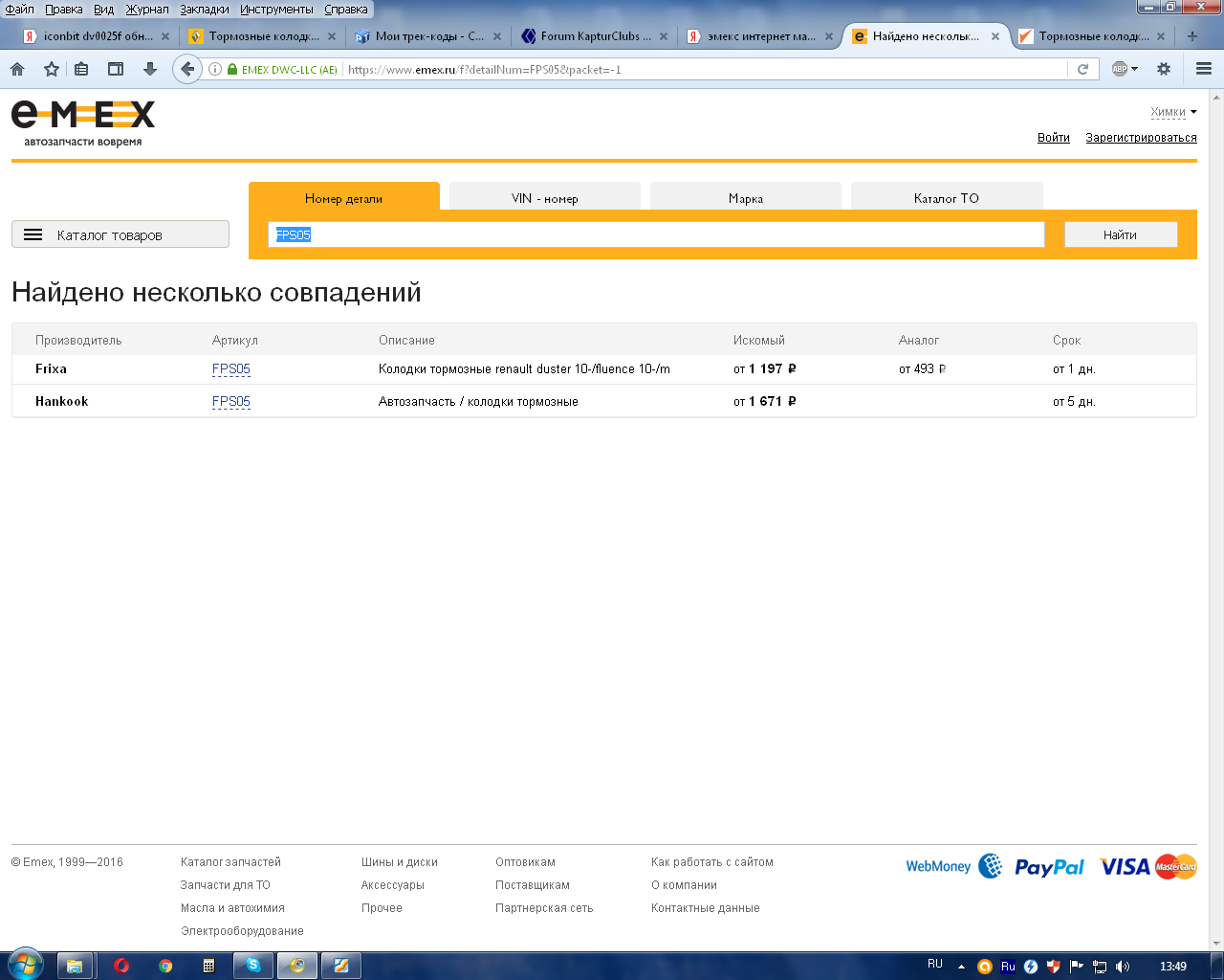

Сообщение от Борян Посмотреть сообщение
Hankook Frixa
Какие из них?

Какие из них?
Игорь, вроде писал в 1 посте, что на 2л подходят:
Hankook Frixa FPS05
Hankook FRIXA S1S05
Старый 17.11.2016, 13:22   #765
Там написано:
Frixa FPS05 1 197 ₽
Hankook FPS05 1 671 ₽
Косяк каталога?
Старый 17.11.2016, 13:29   #766
Сообщений: 9,696
Там написано: Frixa FPS05 1 197 ₽ Hankook FPS05 1 671 ₽
Косяк каталога?
не в курсе
в автодоке HANKOOK FRIXA FPS05 от 1319,00 до 1884,00(черная коробочка) http://www.autodoc.ru/web/price/art/FPS05/?access=2
HANKOOK FRIXA S1S05 от 2449,00 до 3020,00 (светлая коробка) http://www.autodoc.ru/web/price/art/S1S05/?access=2

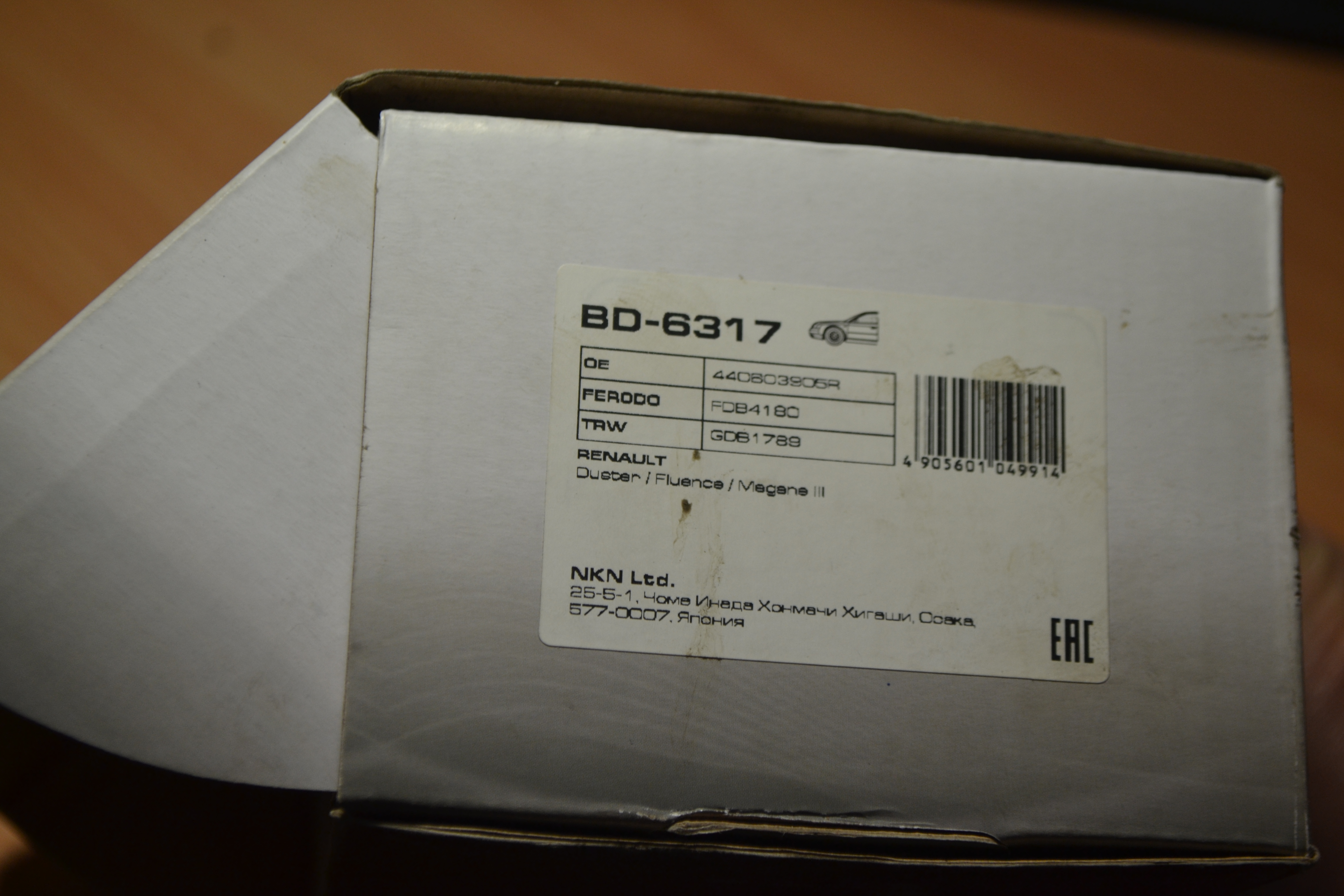

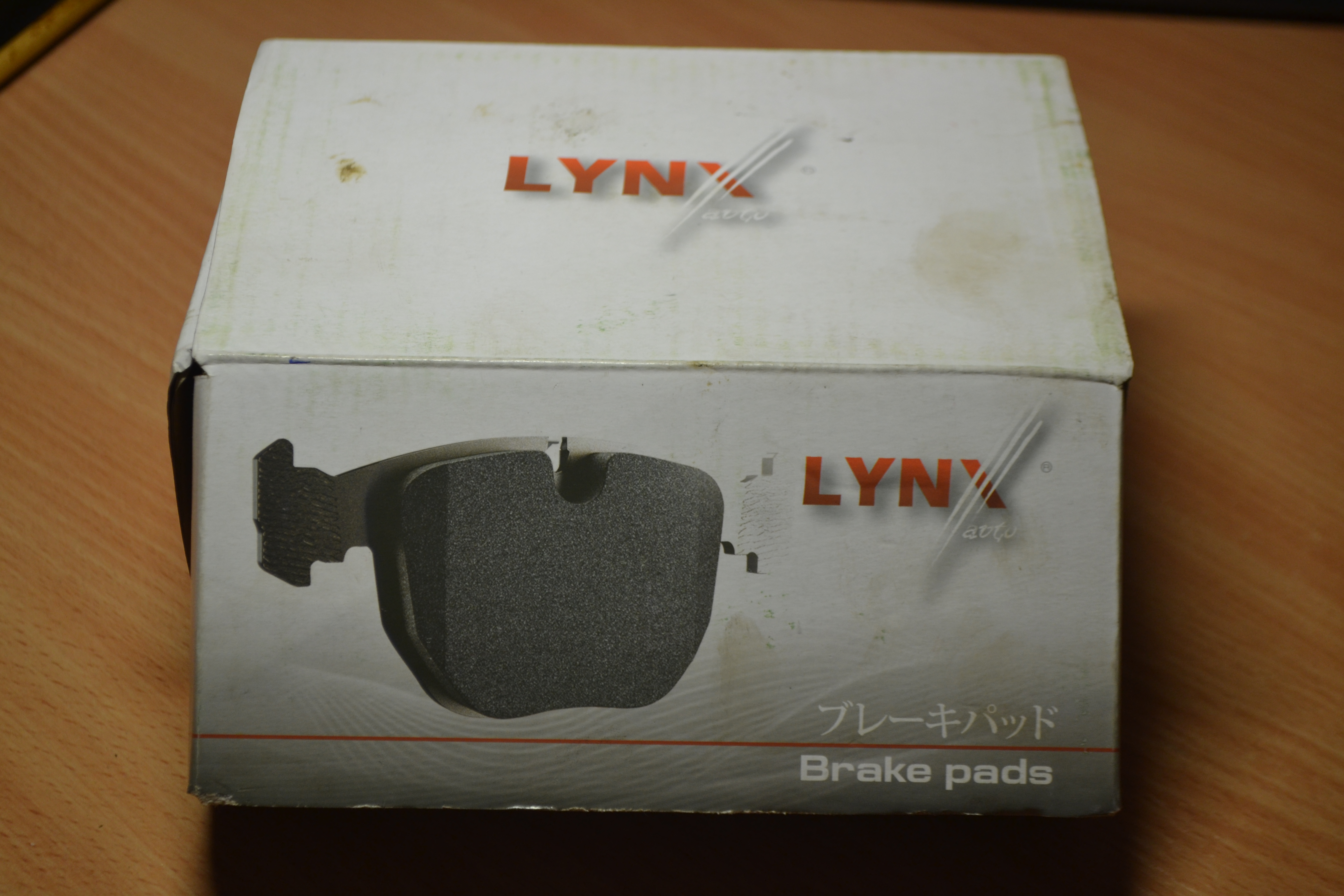

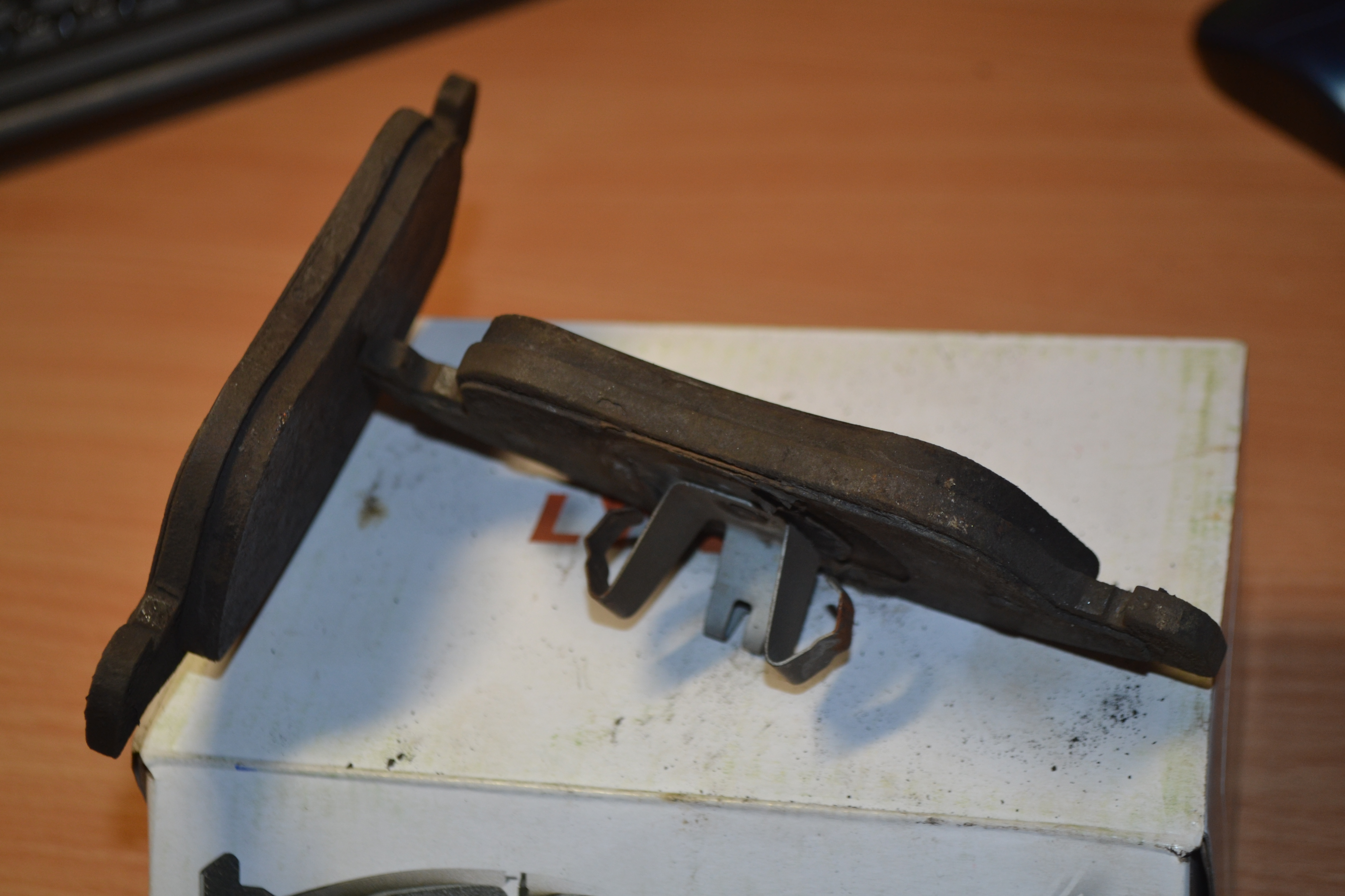

Купил такие-не знаю как будут в дальнейшем но других на тот момент не было,да и когда снял-то увидел что еще б на родных ферродовских бы поездил ни одну тысчу,но уж как вышло -мож кто такие ставил?

инет тебе в помощ.. ставили.. я читал...
у кого-то иногда поскрипывали.. у кого-то нет...
НО тормозят... никто не убился
