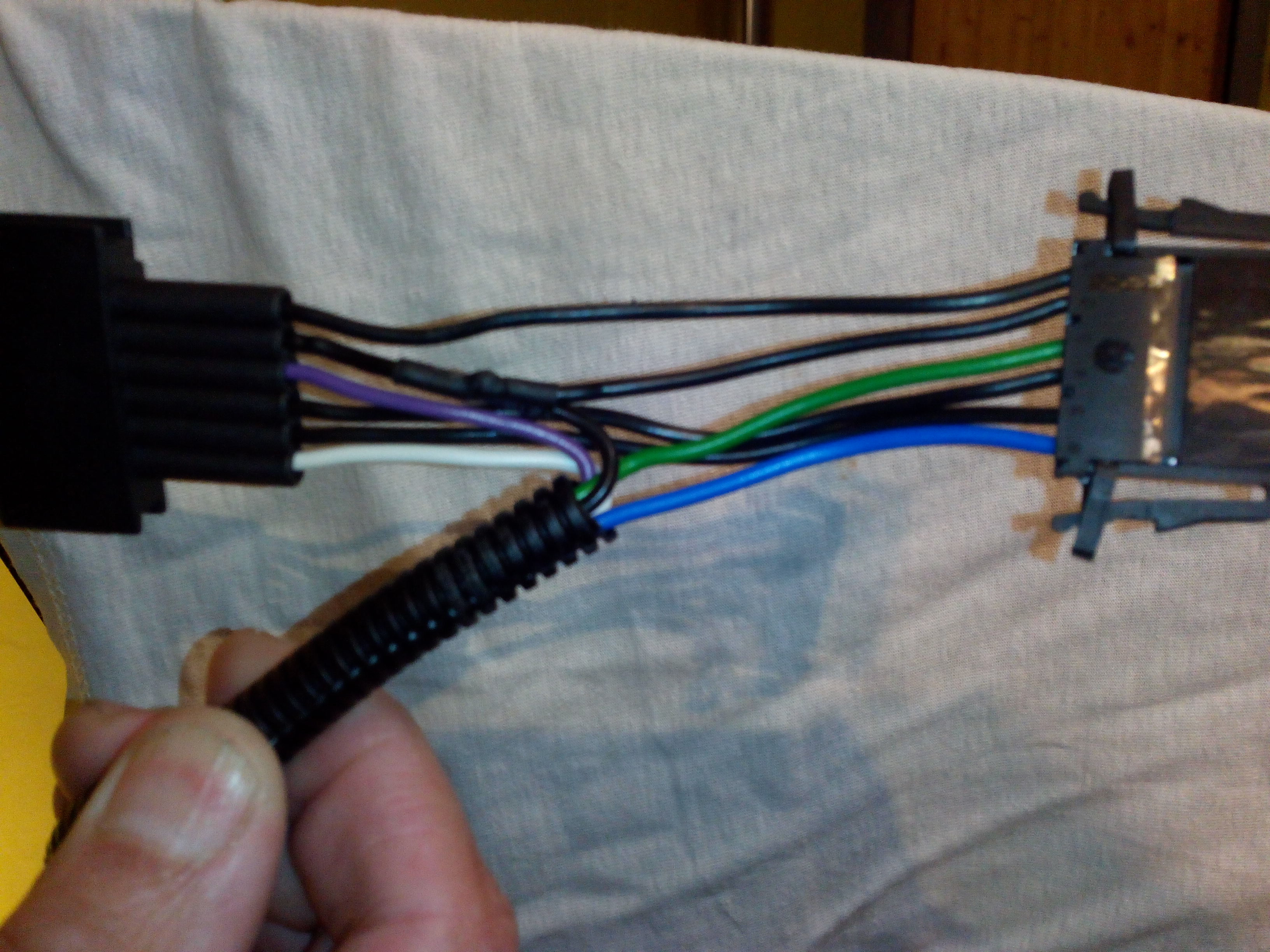

Добрый день!
Установил на дастер 2.0 МКПП 4*4.
Откалибровал по инструкции. На стоячей машине включаю круиз проверить работу поддержания скорости - обороты подскакивают до максимума. и загорается значок пилы и двигателя. Если на скорости тоже самое. При нажатии сцепления или тормоза режим круиза отключается обороты приходят в норму. Если круиз не включен то педаль газа работает нормально. Подозреваю что либо модуль либо шлейф педали газа неисправны. Что делать?

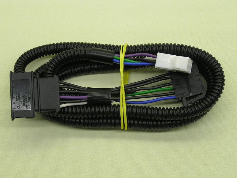

Снял свой шлейф и сравнил с тем что в фото на сайте, последовательность проводов другая зеленый и фиолетовый на моем по центру, на картинке с сайта они через один от синего и и белого.
Никто не знает как правильно должно быть?

Прочитал на форуме что может быть ошибка в прошивке и не нужно делать калибровку. Залил прошивку по новой. Включил. И все заработало. Сделал калибровку те же проблемы. Прошил по новой и оставил без калибровки. Пока так буду использовать. Так что непонятно почему у кого-то после калибровки все нормально а на некоторых калибровка все портит.

Производитель сказал что блок под замену. Глюк с калибровкой идет не от прошивки, а от плохой пропайки. жду когда пришлют замену.
