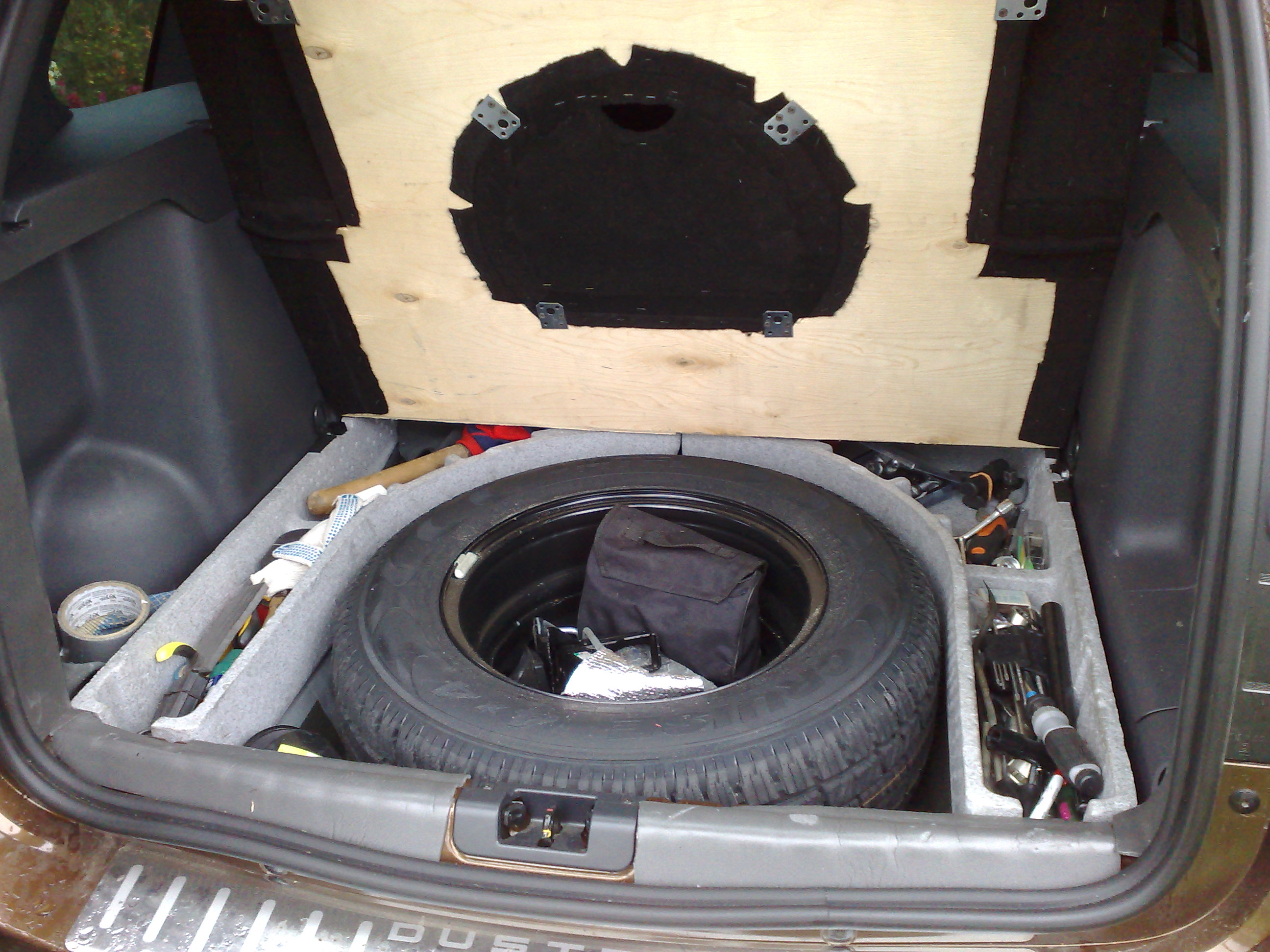

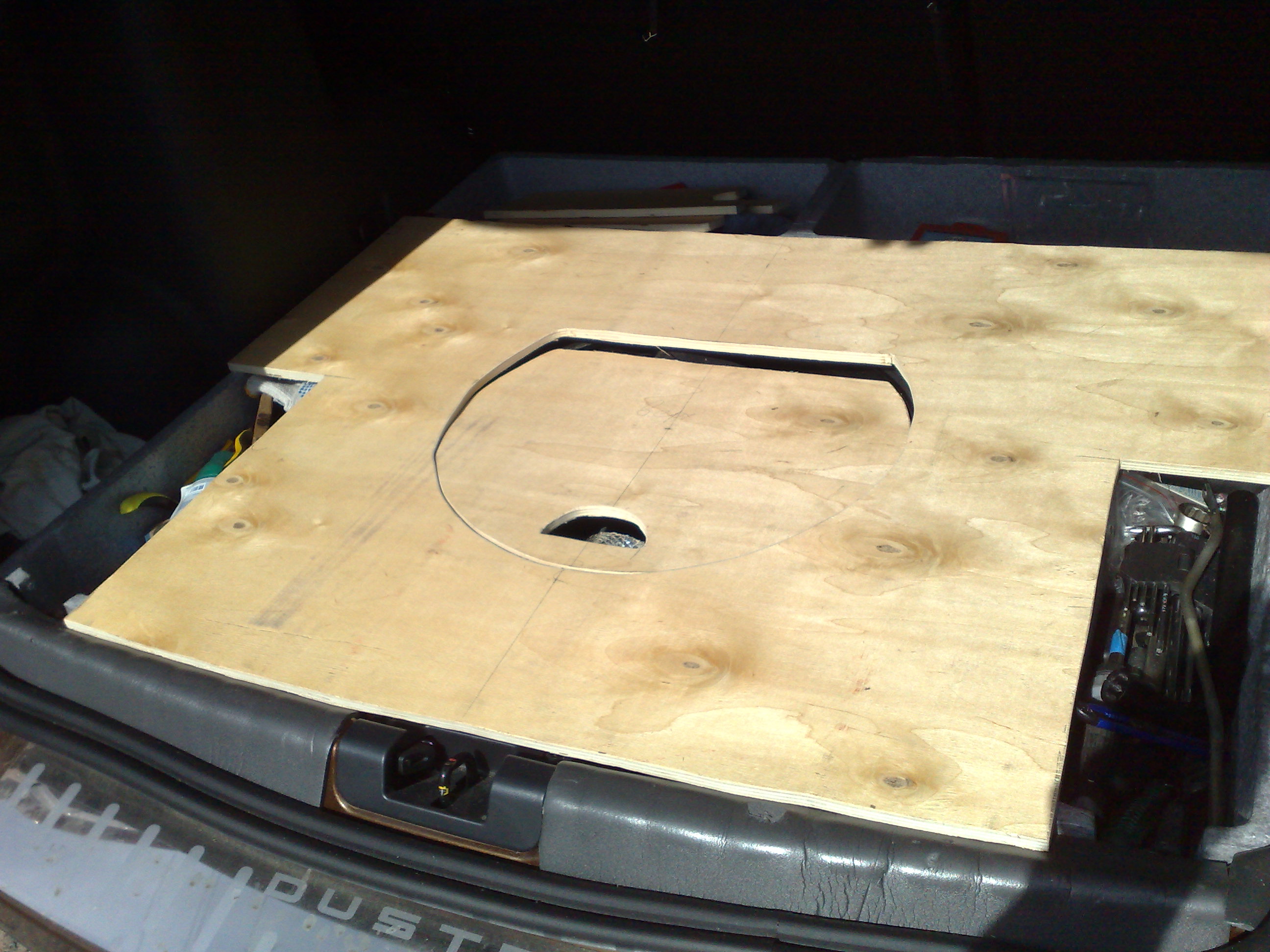

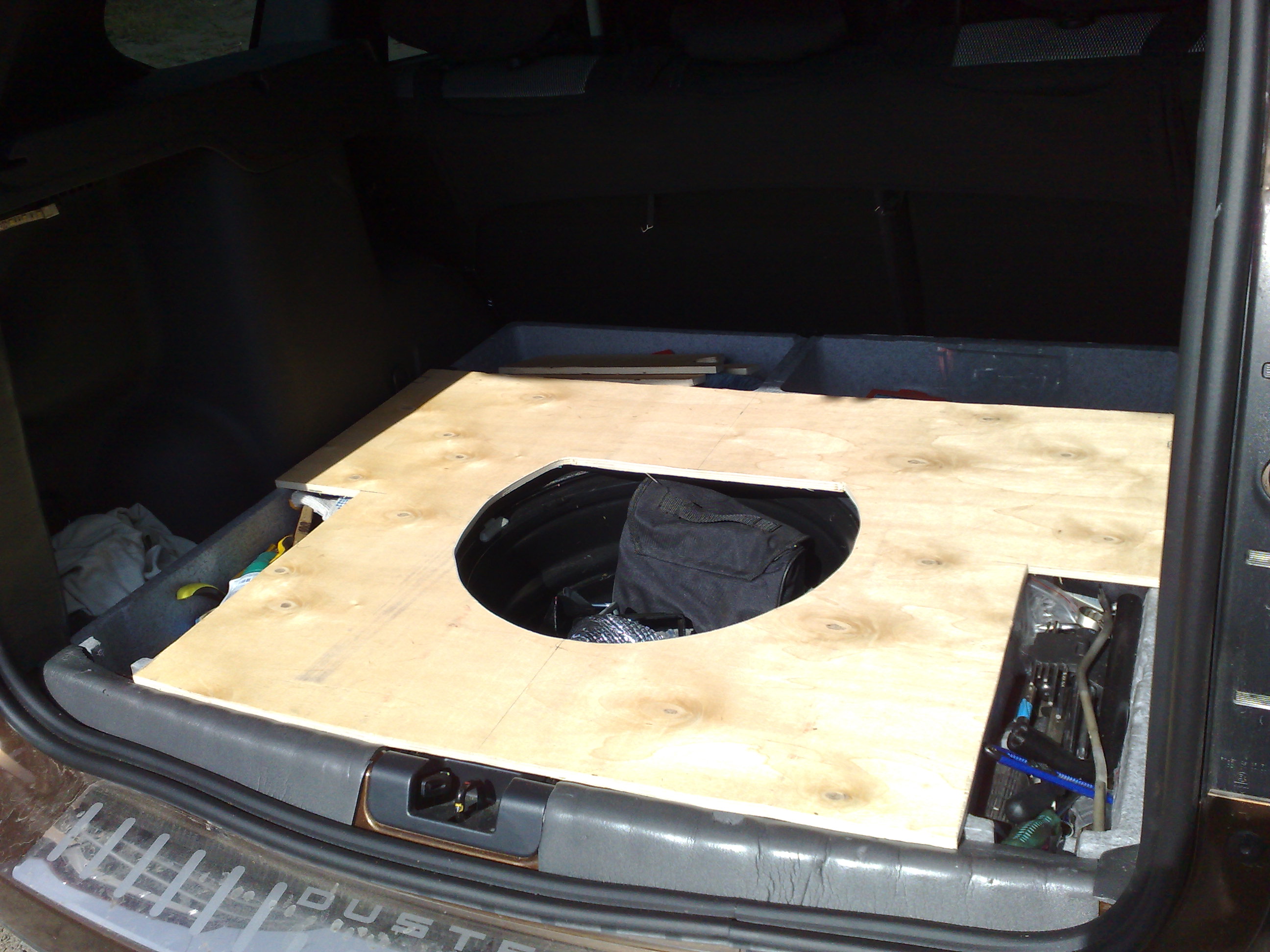

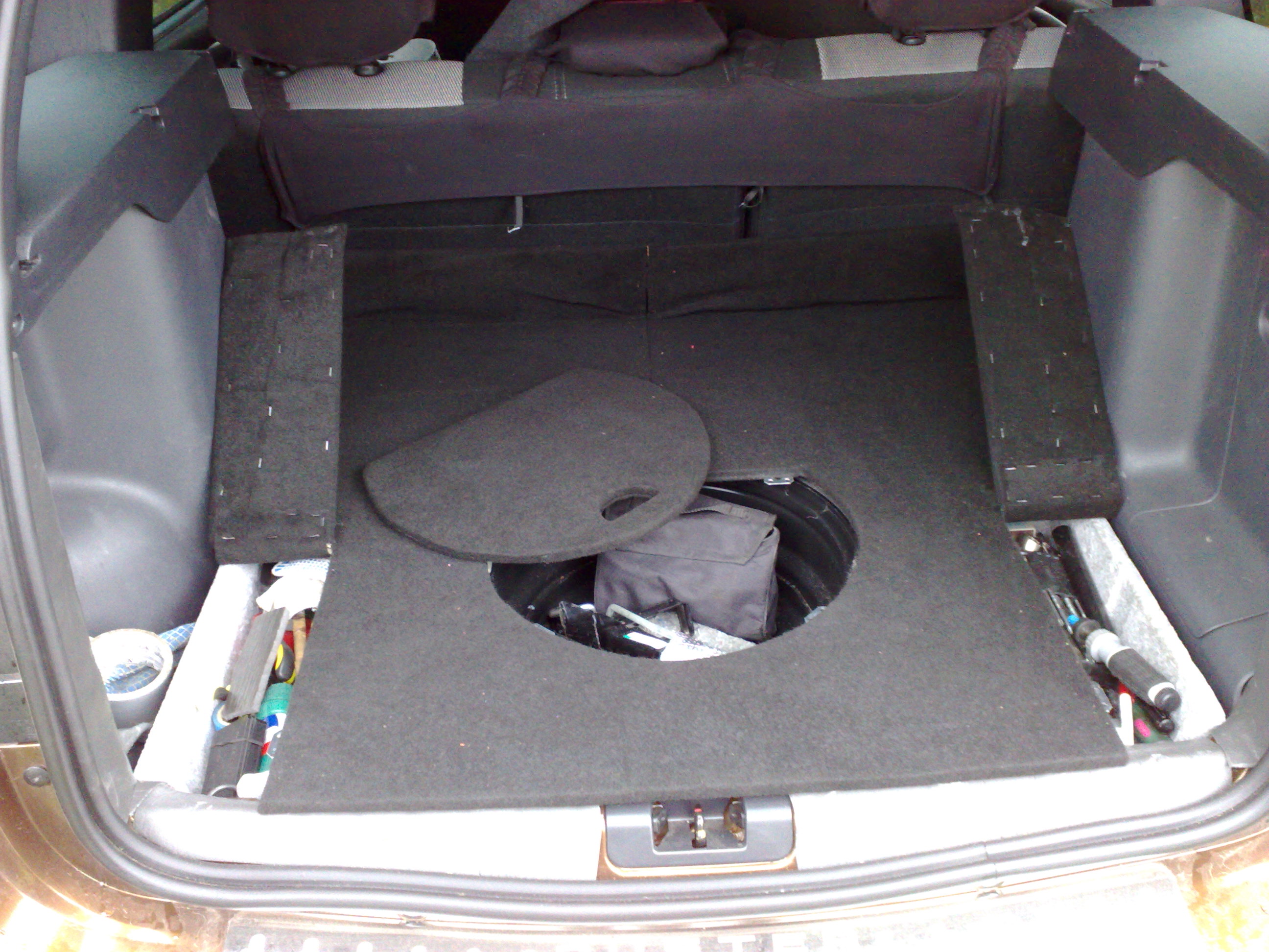

Дуся 69
Аватар для Дуся 69
Имя: Иваныч
Регистрация: 06.05.2014
Адрес: Тверь
Авто: Дастер 2л. 4х4 Привелегия Орех
Сообщений: 193
Дуся 69 Дуся 69

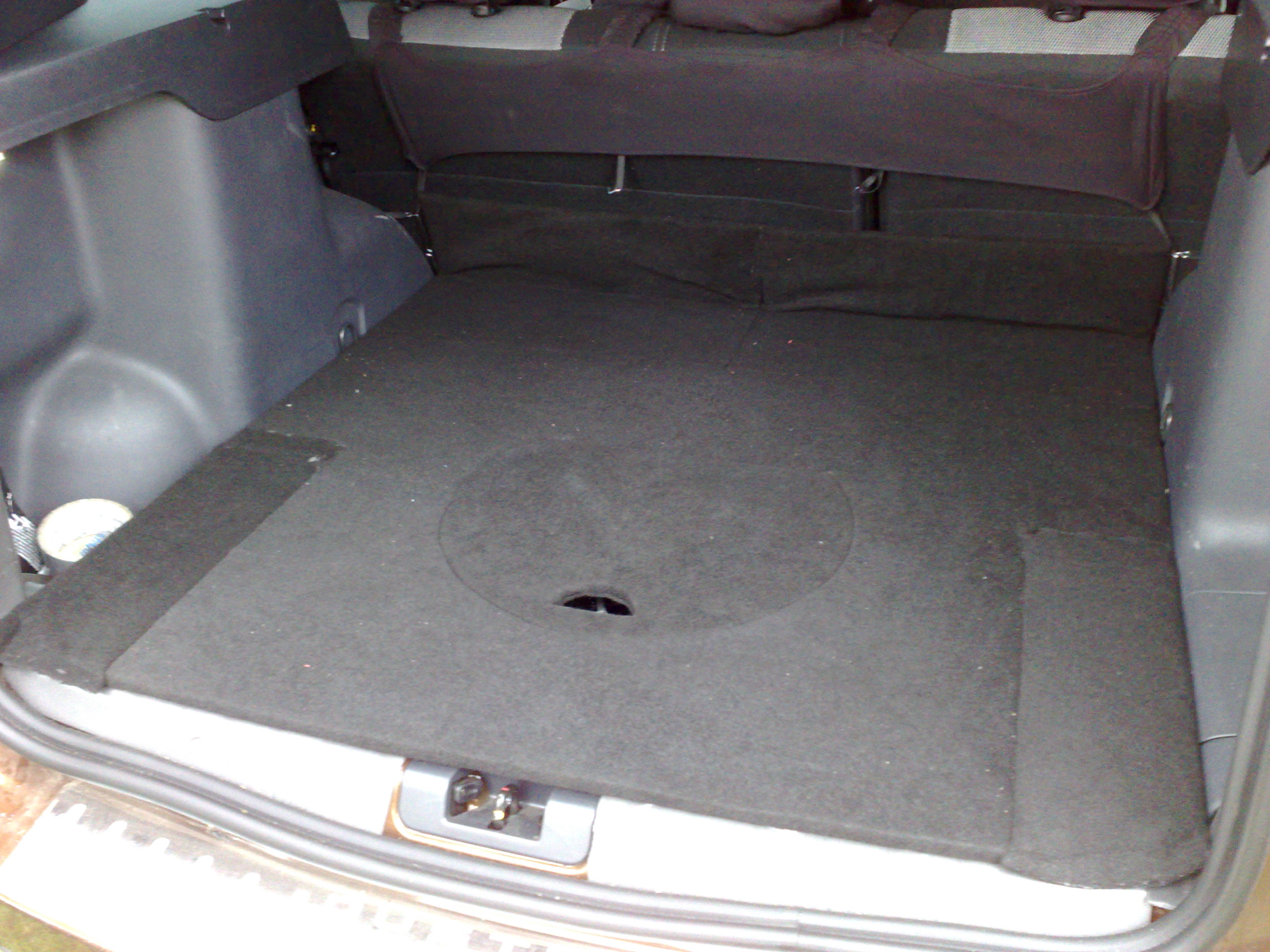

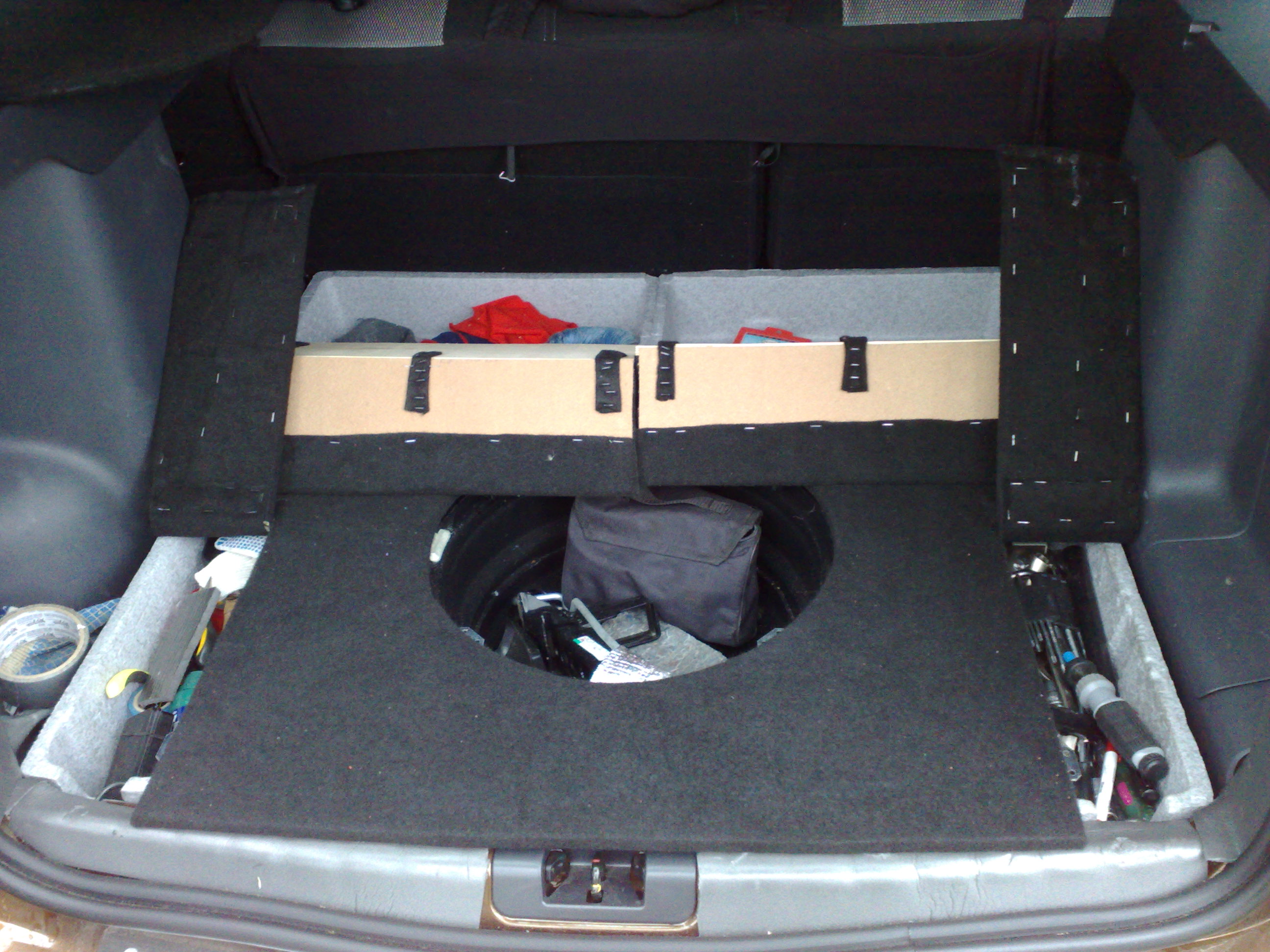

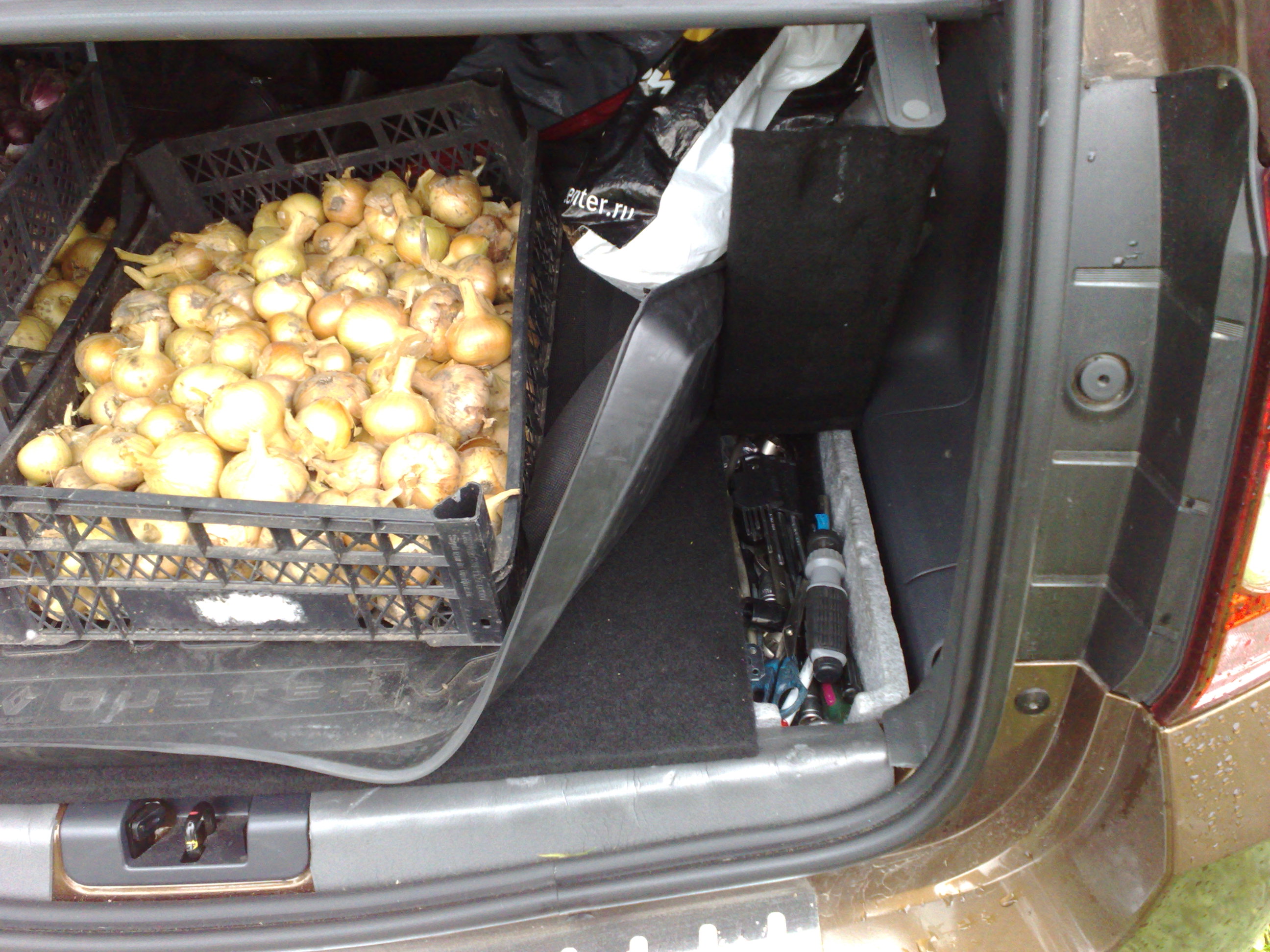

Сделал из фанеры с лючками, чтобы гружоному легче доставать инструмент.

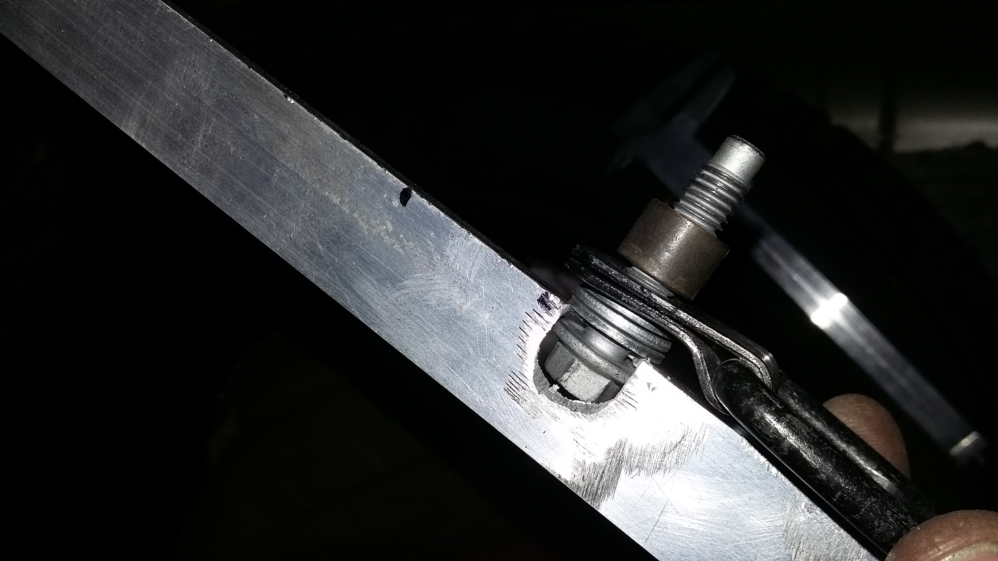

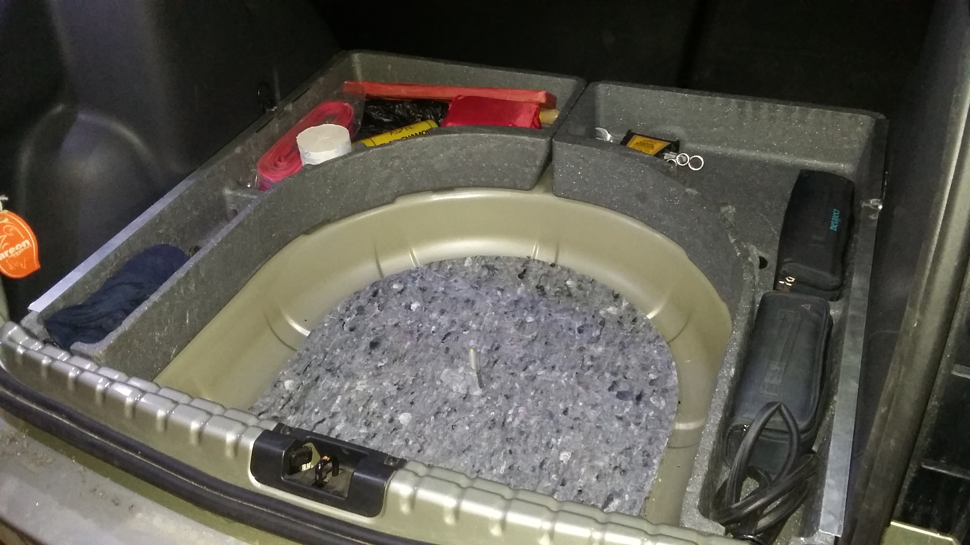

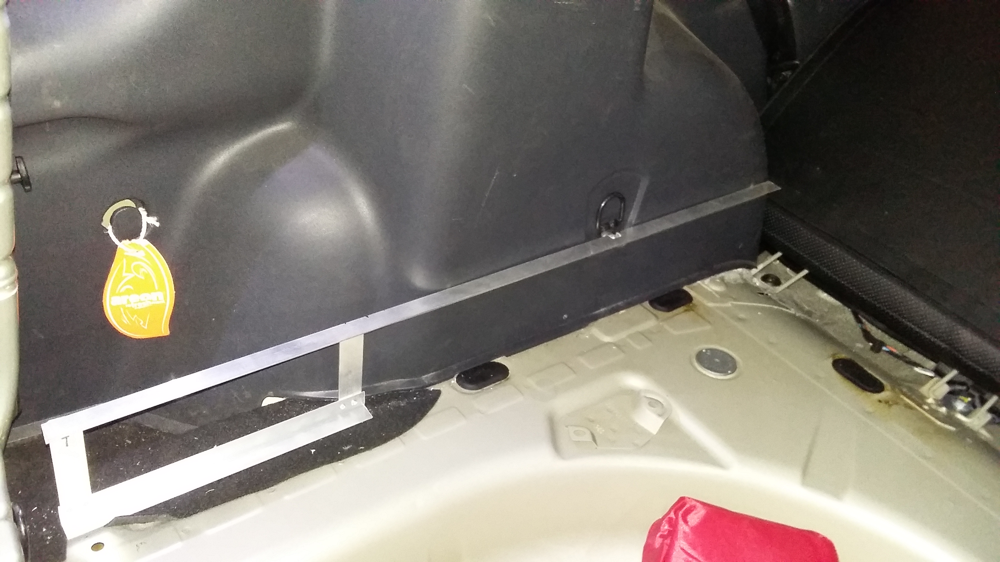

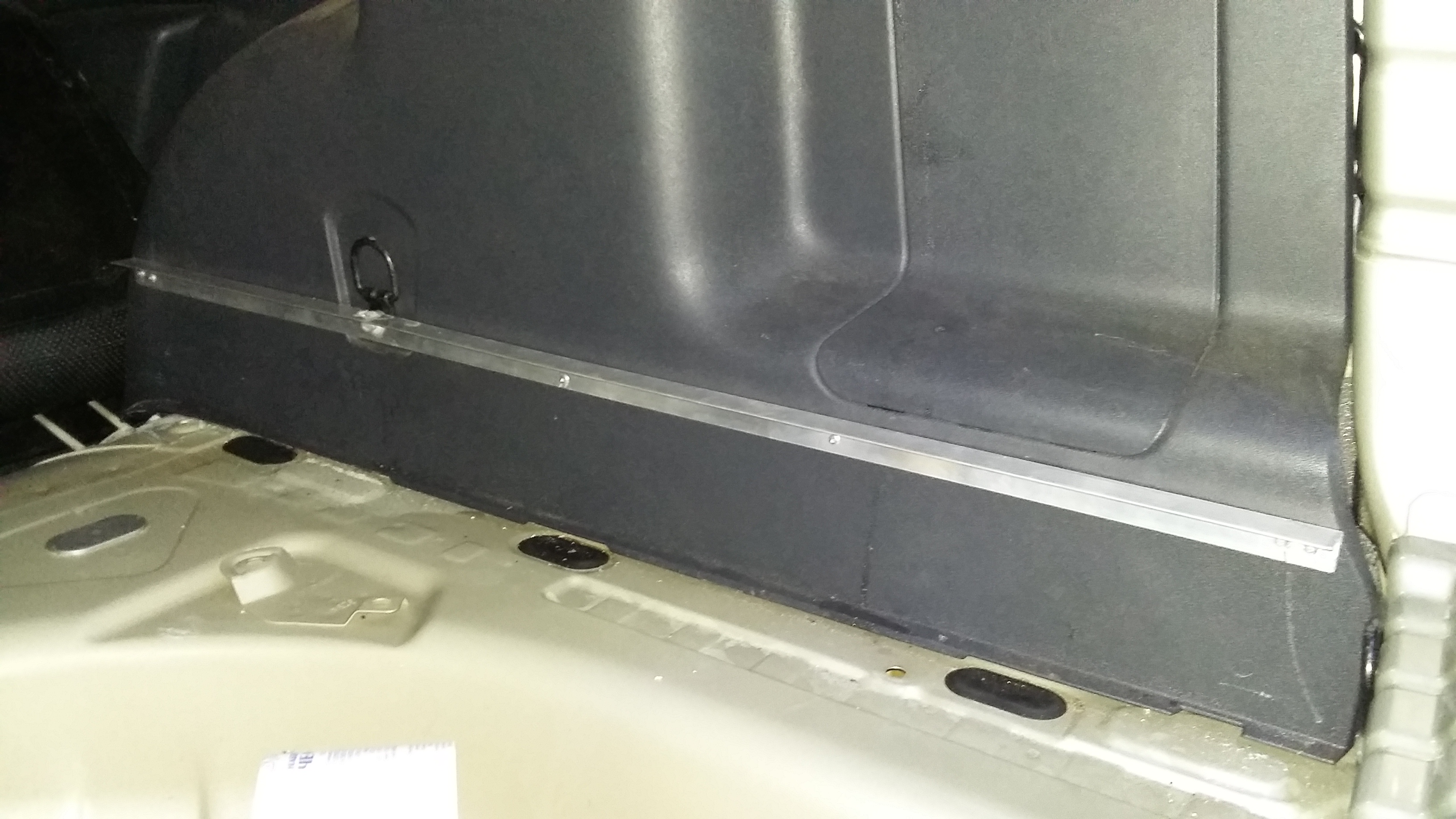

Сегодня закончил новый пол в багажник, предварительно усилив пенопластовый органайзер в местах соприкосновения с полом. Использовал алюминиевый уголок 20*20, получилось так:

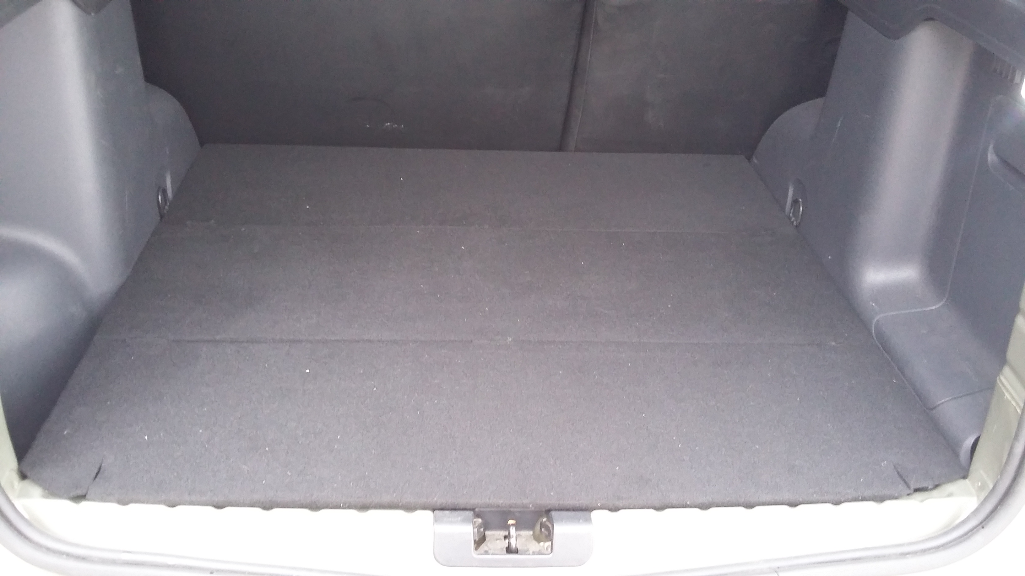

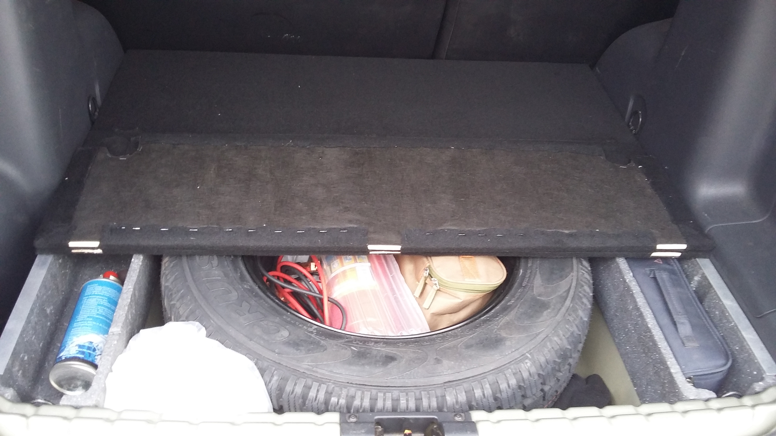

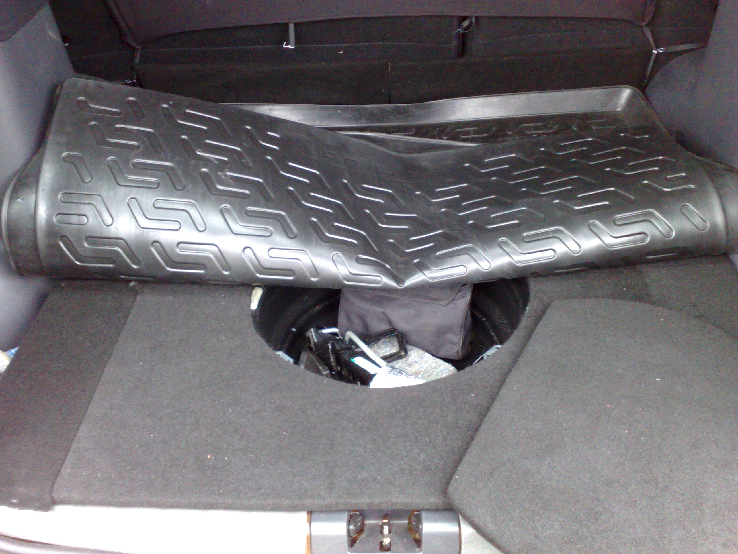

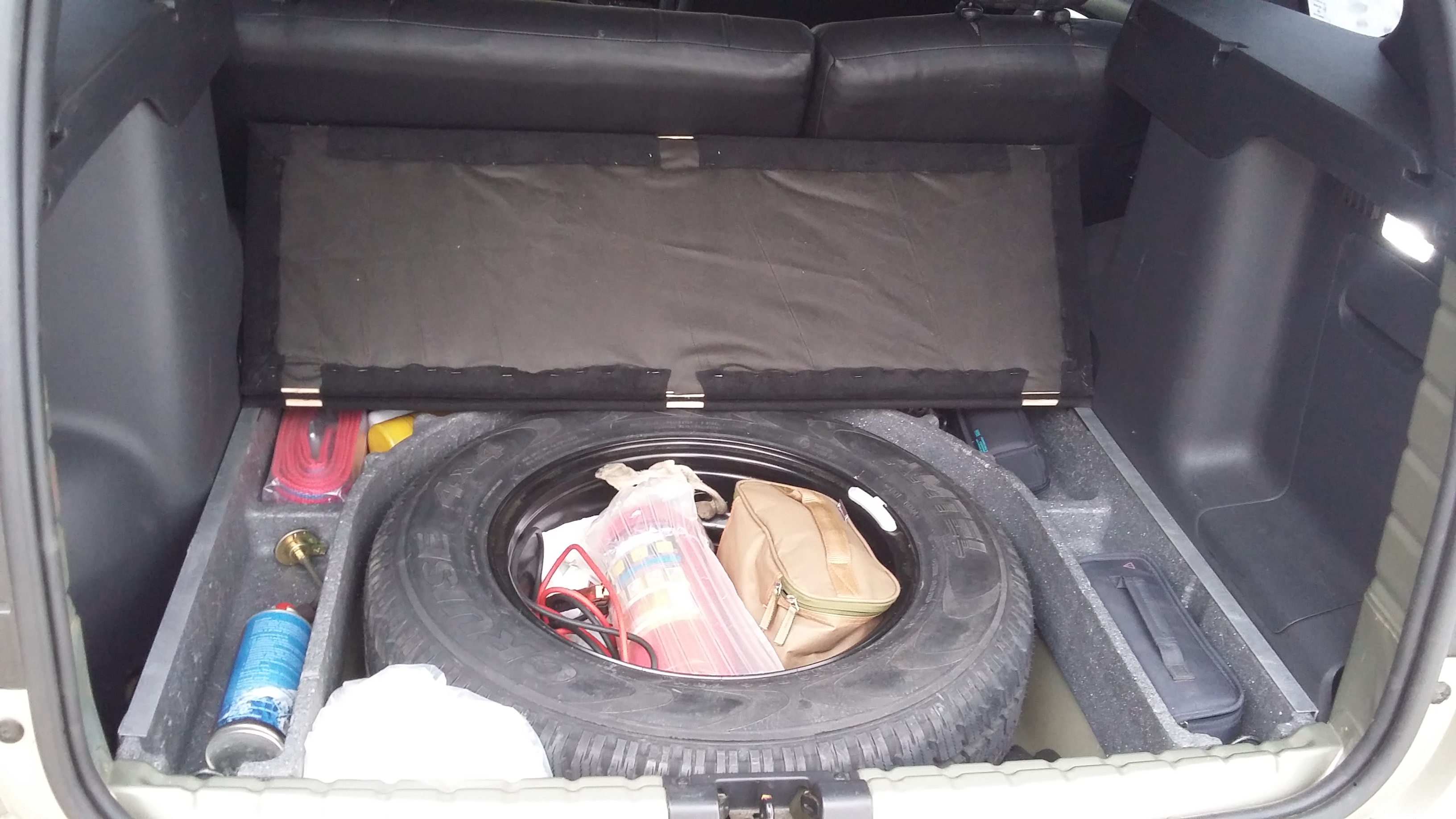

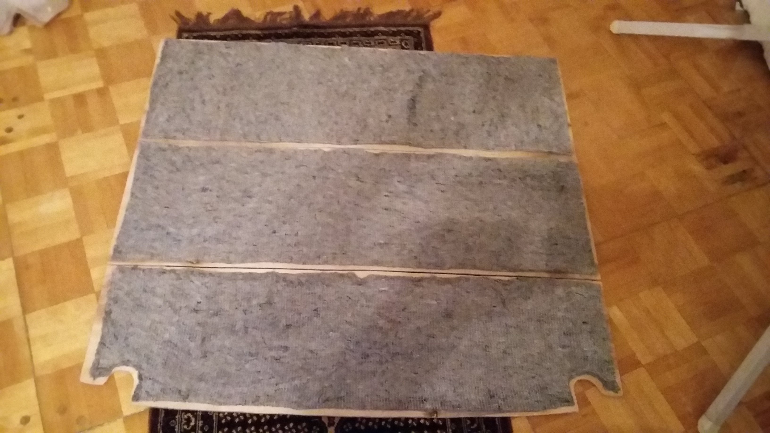

После усиления пенопласта очередь дошла до пола. За основу взята березовая фанера 6 мм. Фанеру разделил на три части, прилепил шумку с обратной стороны и обклеил карпетом, на выходе получил следующее:
