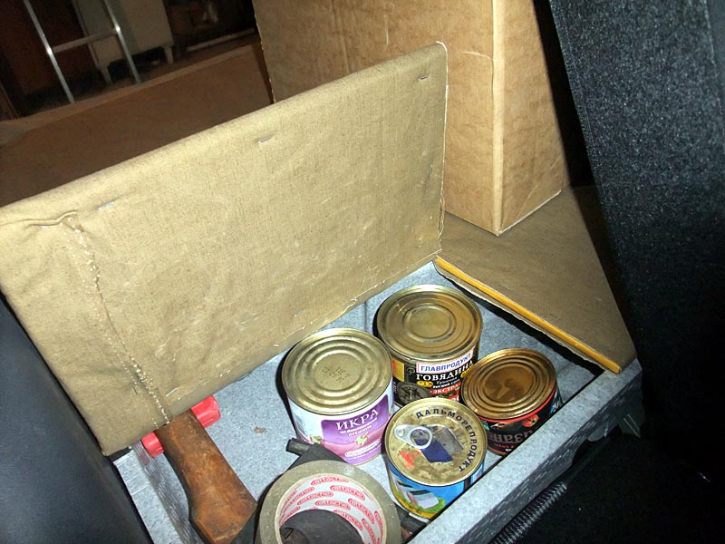

Доступ в заднюю часть за всякой мелочевкой

Доступ к запаске
http://duster-clubs.ru/forum/picture...5&pictureid=99
Доступ в самую дальнюю и глубокую часть подполья после откидвания 1/3 задней спинки
http://duster-clubs.ru/forum/picture...&pictureid=102
Аналогично можно добраться и за большую часть спинки.
