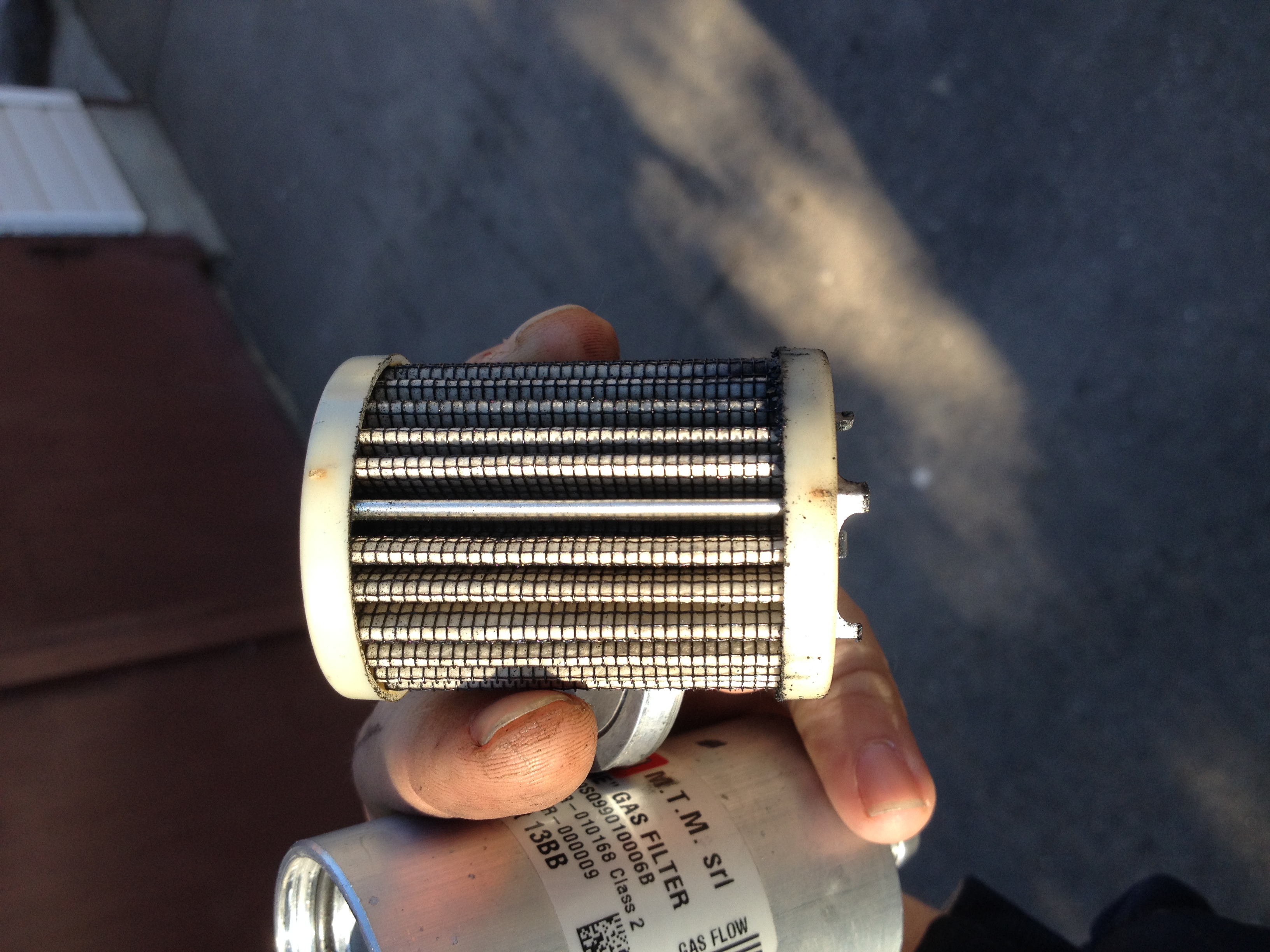

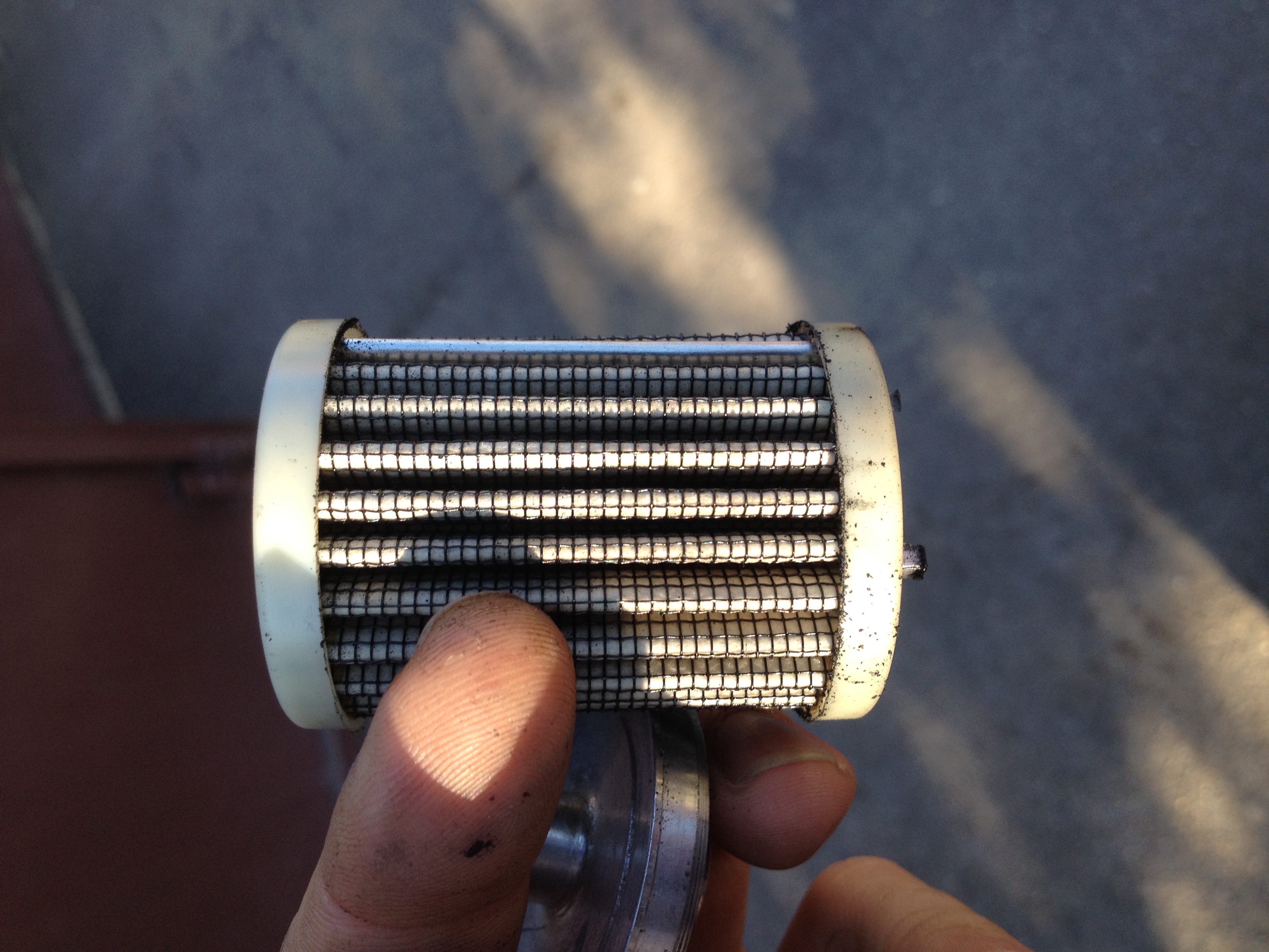

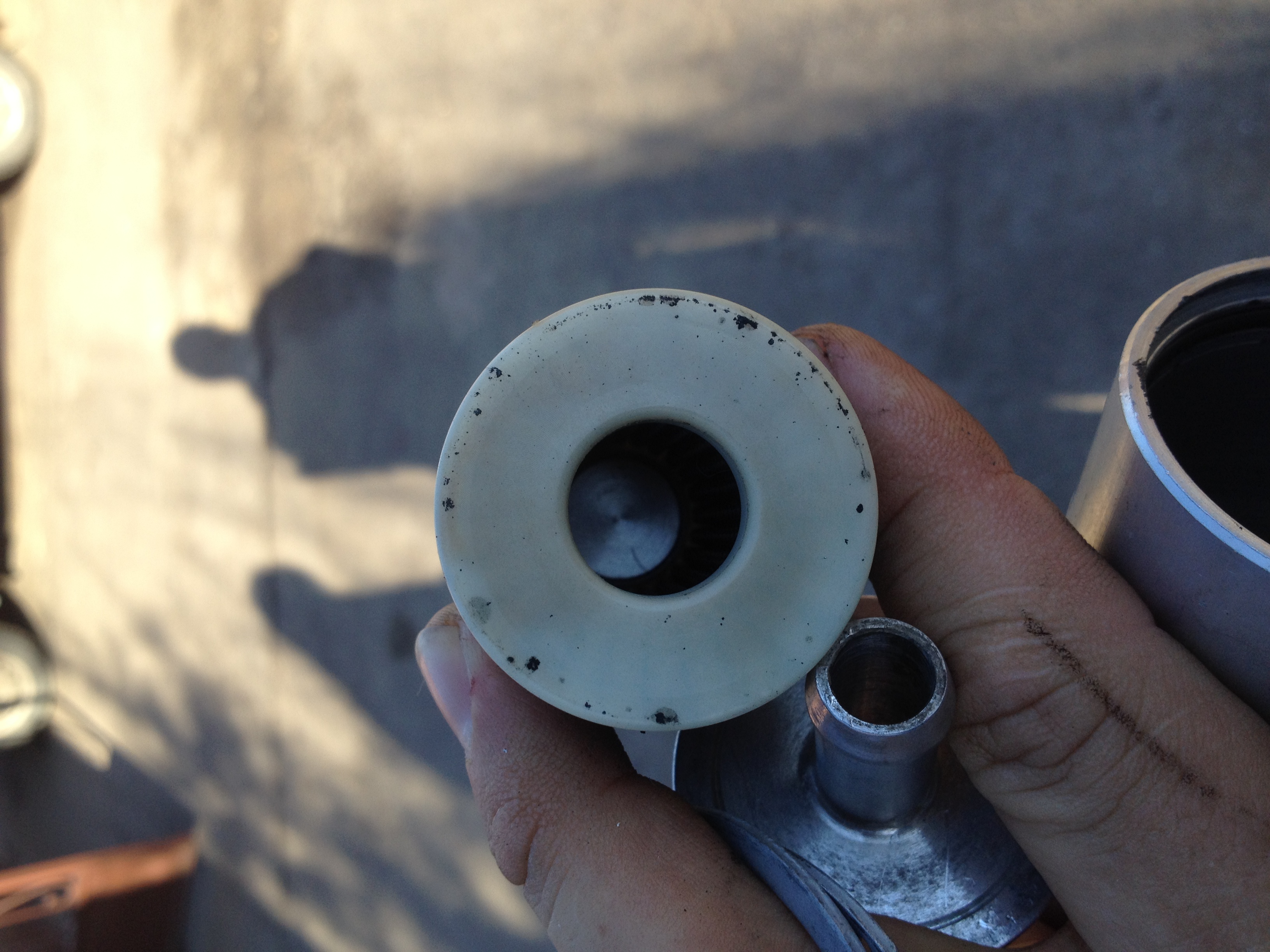

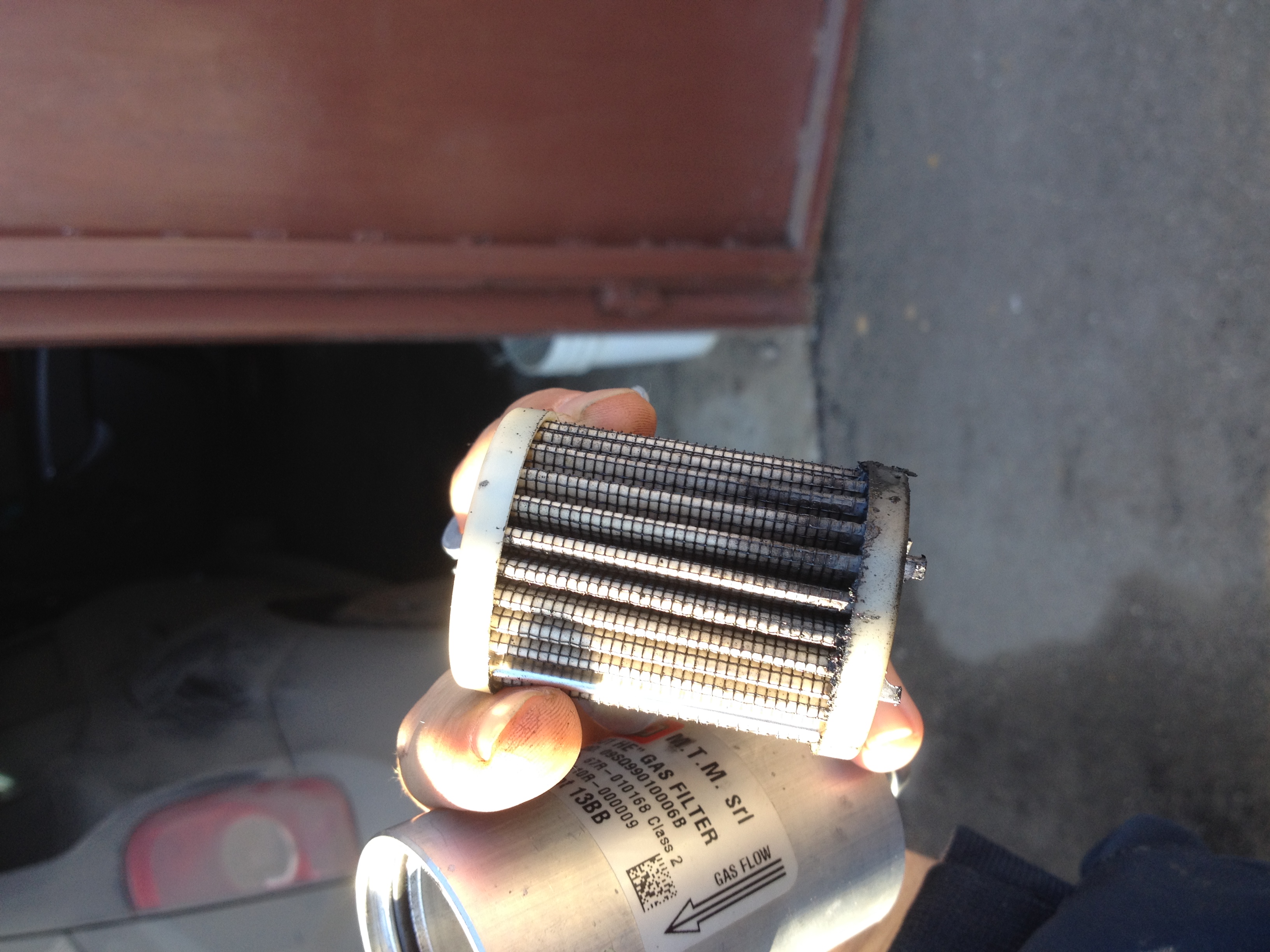

Вот фильтр, на котором я проехал 35-40тыс

Сообщение от Ecliz Посмотреть сообщение
буду делать это реже (25-30к), поскольку фильтры довольно чистые после 15.
О чем и речь...
