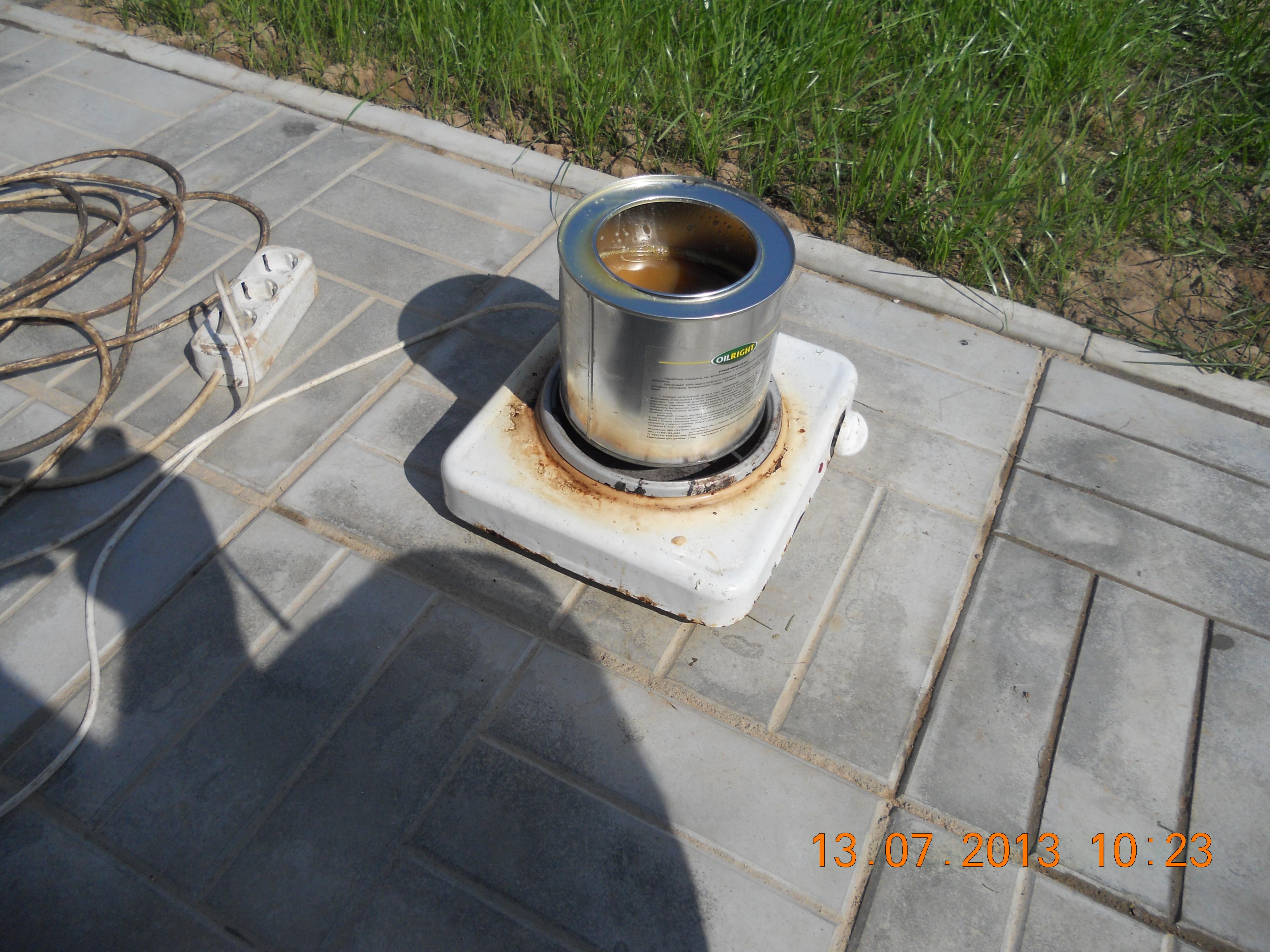

Может кому интересно будет. В своё время была у меня девятка 88 года рождения.Днище сгнило из внутри.Конденсат,вода с ботинок и т.д.Поэтому на всех последующих своих машинах разбирал салон и заливал пол пушечным салом (толстым слоем).Заметил сам, что в машинах становилось намного комфортнее при езде, тише.Да и друзья, коллеги спрашивали:" Что шумку делал? Какие материалы?"Материалов никаких кроме пушсала ,естественно, не было.На Дастере сделал также, Только сверху пушсала положил оставшуюся после стройки фигню. Не знаю как правильно называется.На фото видно.Вся работа (разборка салона,промазка,сборка) заняла 4 часа.Причем не торопясь.После сборки -испытания.Хотите верьте , хотите нет, но стало реально тише.Все звуки доносятся как бы из далека.

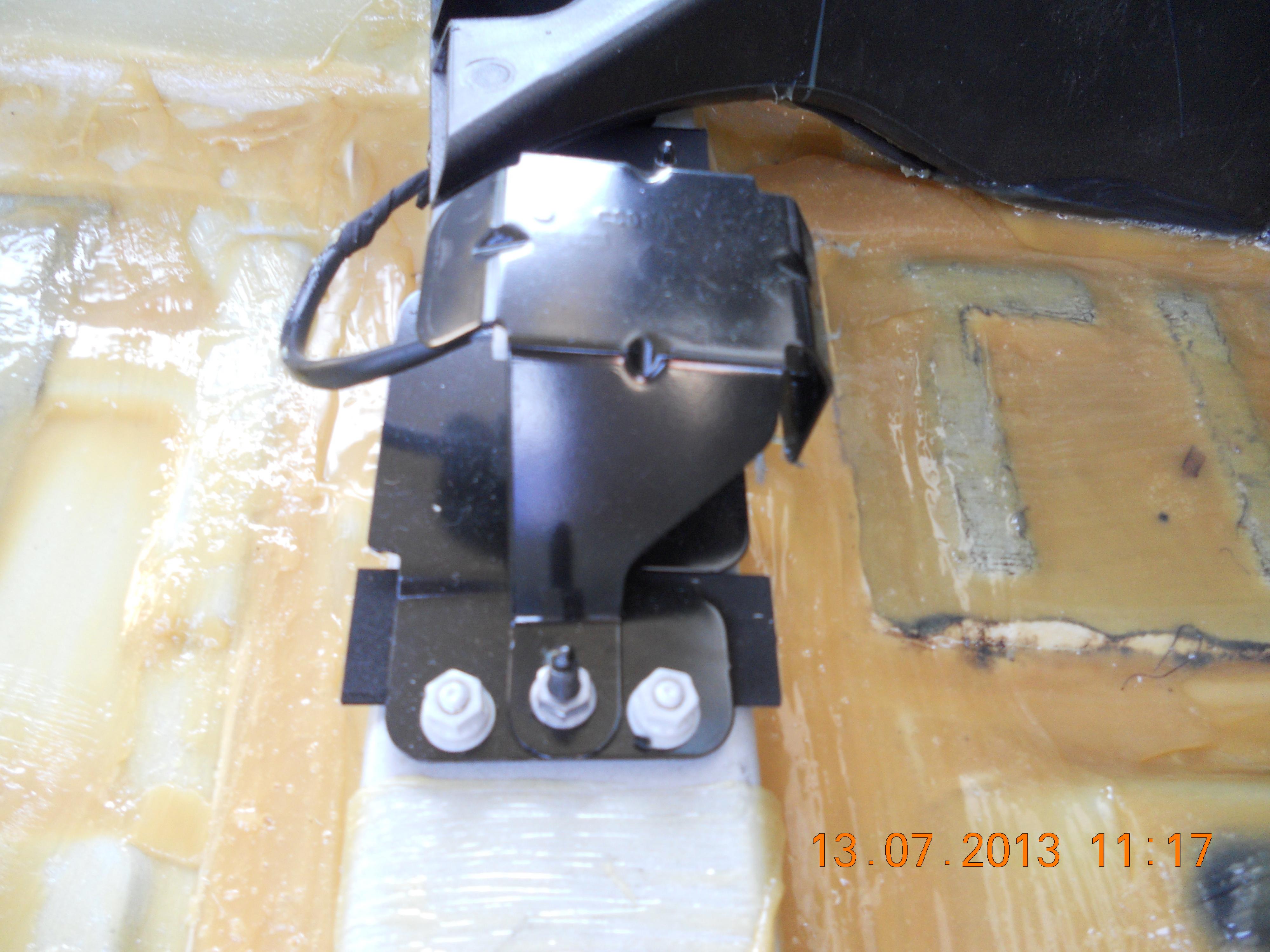

Обнаружил под передним пассажирским сидением.Шо це?
Комбинированный датчик углового и поперечного ускорения

Обрабатывал я таким способом свою 12-ку. Есть один недостаток пушечного сала- это запах, который не выветривается годами.

Я тоже свою 7-ку, в 1989 или 90 г.г, так-же обрабатывал. Только днище и колесные арки снаружи промазывал кипящей смесью пушсала+смола. А, затем сразу по грунтовым и пыльным дорогам катался. Целая методика существовала. Как молоды мы были.....

На счет годами- крупно сказано.Месячишко попахнет.

Володя. У меня три года пахло. Так и продал с въедливым запахом. А так смесь очень добротная, против коррозии. И еще есть недостаток, вслучае возгорания, пушечное сало горит очень устойчиво. Володь. Без обид.

АНДРЕЙ, да какие обиды.Может у вас сало "ядовитей".Или может ты его разводил чем? А может я после месяца эксплуатации принюхиваюсь м не замечаю.Но так делал на 2-х девятках и на Логане и ничего.Даже жена (аллергик на запахи) ничего не говорила.Так что всё путем.
