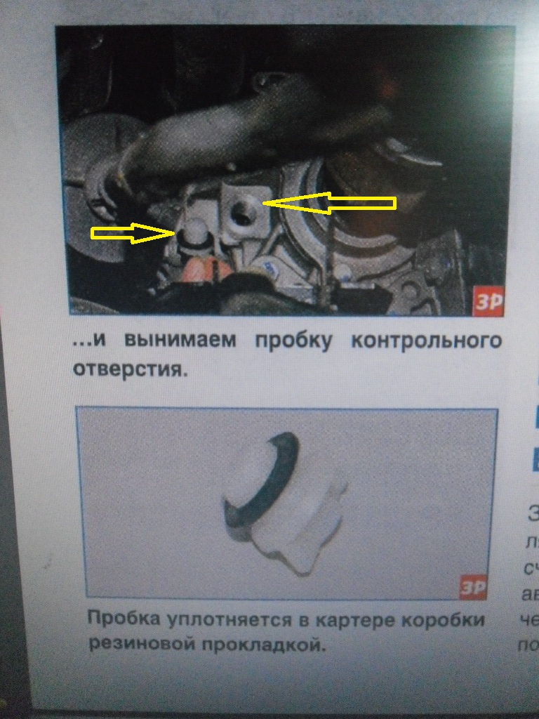

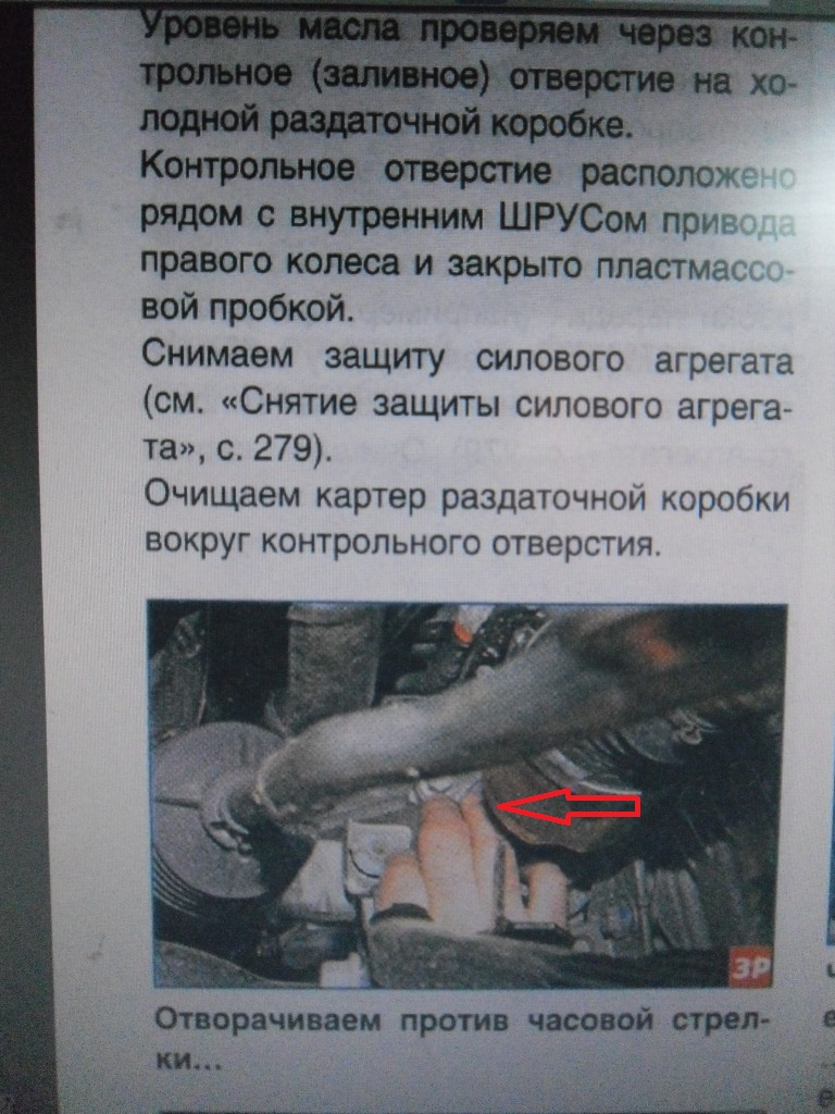

Проверка уровня масла в коробке передач.Сорри за качество.
