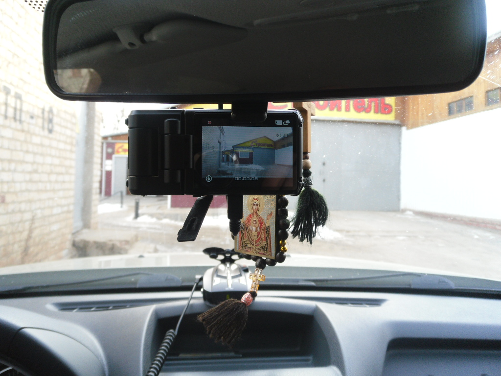

Обращаюсь за советам к знатокам. Проблема такая: При включении ( подачи питания) на провод регистратора на радио идут помехи. Отключаю провод, помехи исчезают. Что посоветуете? Провод проходит по верхней передней части лобового стекла под декоративной обшивкой салона. Вот фото расположения ВР.
И давно это у Вас?
Поменяй этот провод с адаптером. Если не поможет - регистратор.
Я не знаю как это правильно называется, но копать надо в сторону экранированных проводов или чего то похожего.

МЕДВЕЖ, Андрей, такие проблемы периодически встречались, решали их заменой зарядного устройства (т.е. та фиговина, которая подключается в прикуриватель)...

Skipper-Влад, Буду пробовать. Спасибо.Наводка идет от провода. Когда ВР работает без него, все нормально.
Старый 11.06.2013, 20:01   #490
МЕДВЕЖ, Андрей, ты малость не прав, наводка не от провода а от понижающего трансформатора в болванке зарядника (та что в
прикуриватель)...
Прикуриватель 12V, а ВР 4,5...5V
в прикуриватель подключено или к бортсети????

Андрей, попробуй ферритовый фильтр на кабель нацепить.
Посмотри, может на каких нибудь кабелях от других устройств, на USB шнурах они часто бывают.

Смени блок питания.
Старый 12.06.2013, 00:38   #494
Смени блок питания.
Не всегда это можно сделать безболезненно. Иногда у регистраторов бывает своя распайка
на вроде бы стандартном разъёме. К примеру у меня стандартный мини-USB, но напряжение
питания 6 вольт и дополнительно что-то распаяно в разъёме. Соответственно, при подаче стандартных
5-ти вольт регистратор только заряжается, но не включается автоматически, а при включении вручную
тут же вырубается. А со своим блоком всё работает замечательно. Так что смотреть надо,
что там за блок.
К борт сети.
Старый 12.06.2013, 18:42   #497
А в чем разница? Прикуриватель к чему подключен?
Старый 12.06.2013, 19:15   #498
МЕДВЕЖ, Андрей попробуй проверить: в комплекте с ВР должен идти USB шнурок, подключи через него временно и посмотри на наличие помех. Если все будет в норме переписывай данные по питанию с ВР или с зарядника а там подбирать и перепаивать ИМХО
