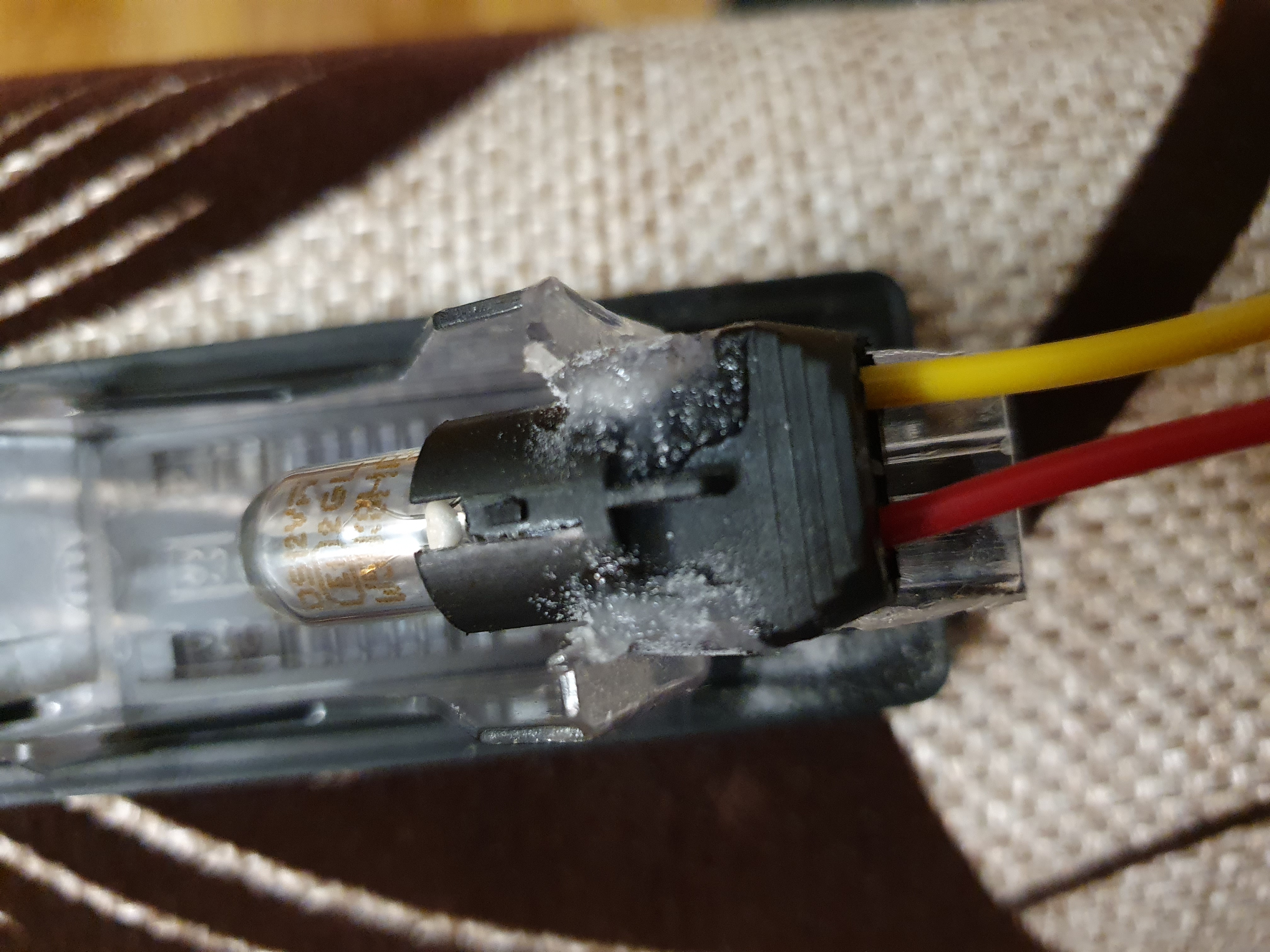

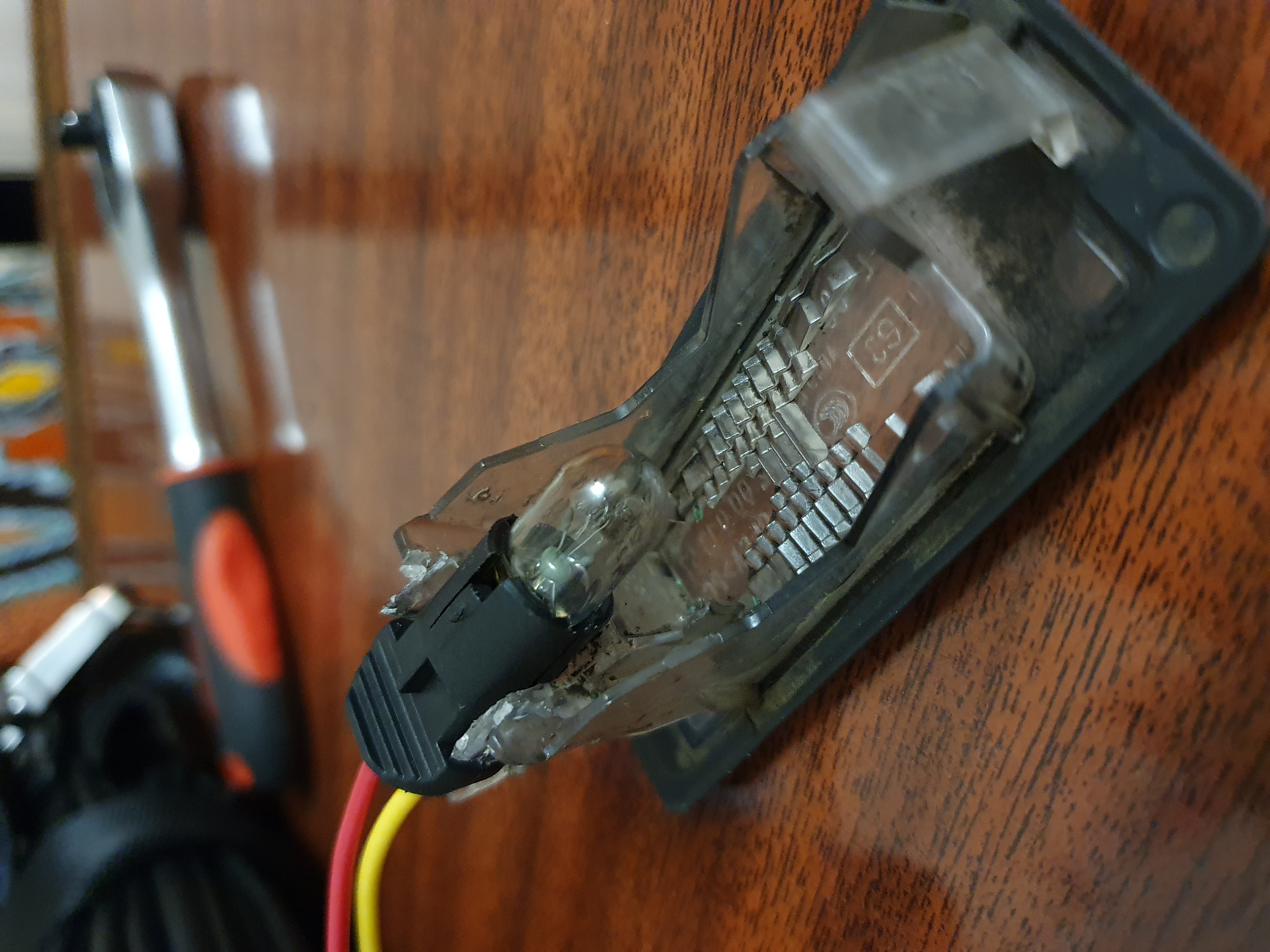

Я решил проблему окисленных и сломавшихся контактов следающим образом, так-как новый плафон на сегодняшний день стоит порядка 1 тыс рублей, а б/у ни на одной разборке не нашлось, пришлось "колхозить", потому что срочно нужно было ехать.
1. Были приобретены 2 патрона под оригинальную лампочку w5w х 50 руб/шт
2. Супер клей - 1 тюбик-30 руб
3. Сода-была дома.
4. Пара кривых рук-как оказалось, даже ими можно что-то сделать.
Итак:берем плафон, отсекаем все лишнее, примеряем, и приклеиваем секундным клеем с добавлением соды, в несколько слоев. Все, едем, и не переживаем за общение с ГАИ.
Сильно не пинайте...
