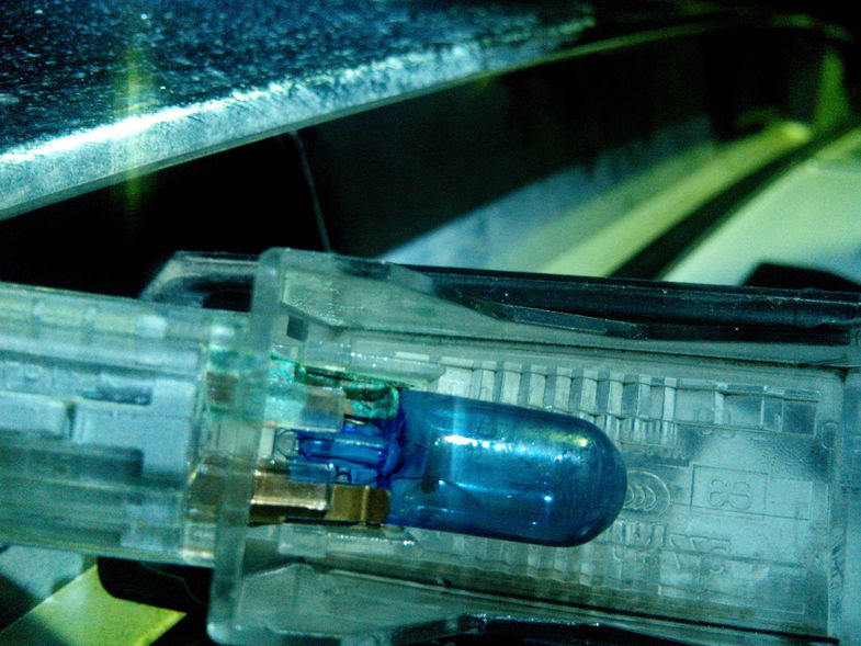

Опять лампочка сгорела в подсветке.
Полез и тоже самое. Все зеленое.
Зачистили как смогли. Лампочку на замену и сунули обратно.. Чуток контакты графиткой сверху помазали... Отгниет..куплю новые плафончики...

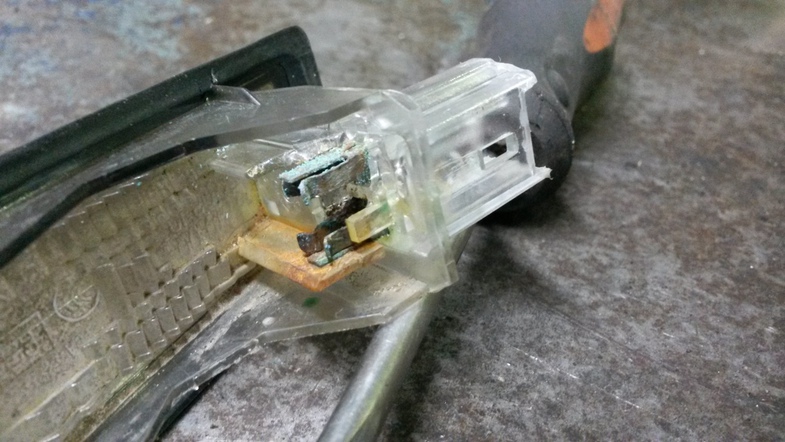

Старый 22.03.2015, 12:12   #16
Летом левый плафон с разъемом меняли по гарантии, там все сгнило. Неделю назад опять же левый перестал светить, полез там все зеленое и контакты опять потеряли жесткость. Почистил, подогнул заработало. Пусть опять позеленеют и поеду менять, еще 6 тыс. до 100 осталось. Потом откручу накладку дастер и посажу ее на силикон и сами плафоны тоже промазать нужно.
Старый 10.02.2016, 06:13   #17
Signum
Аватар для Signum
Регистрация: 16.03.2014
Авто: Renault Duster,Privilege,2.0,МКПП,4x4,Синий минерал
Сообщений: 105
Signum
Всем доброго времени ....
И как всем удается мненять эти плафоны по гарантии, у меня был сломан шпинек держался на пластелине, на ТО попросил ОД заменить и был в шоке от предложения купить у них за 600р и установят за 270 отказался восстановил сам.
Signum вне форума   Вверх Ответить с цитированием
Старый 10.02.2016, 08:07   #18
Signum, в заменах по гарантии важен адекватный мастер-приемщик и инженер по гарантии. Я только на четвёртом ОД таких нашёл.
Старый 16.10.2020, 19:44   #19
Smolnii89
Имя: Павел
Регистрация: 16.10.2020
Адрес: Пенза
Сообщений: 1
Smolnii89
Всем добрый вечер
Я решил проблему окисленных и сломавшихся контактов следающим образом, так-как новый плафон на сегодняшний день стоит порядка 1 тыс рублей, а б/у ни на одной разборке не нашлось, пришлось "колхозить", потому что срочно нужно было ехать.
1. Были приобретены 2 патрона под оригинальную лампочку w5w х 50 руб/шт
2. Супер клей - 1 тюбик-30 руб
3. Сода-была дома.
4. Пара кривых рук-как оказалось, даже ими можно что-то сделать.
Итак:берем плафон, отсекаем все лишнее, примеряем, и приклеиваем секундным клеем с добавлением соды, в несколько слоев. Все, едем, и не переживаем за общение с ГАИ.
Сильно не пинайте...
