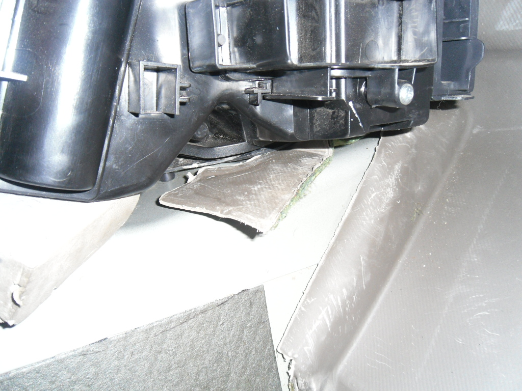

А у меня улитку повернули на 180гр., т.е. приливом вперед. Я это тоже увидел, задавал вопрос. Ответ был такой= Все согласовано с заводом изготовителем.
Странно это как то, но скоро будет уже год и все работает нормально.
Фотография установленой улитки на заводе перед снятием.
