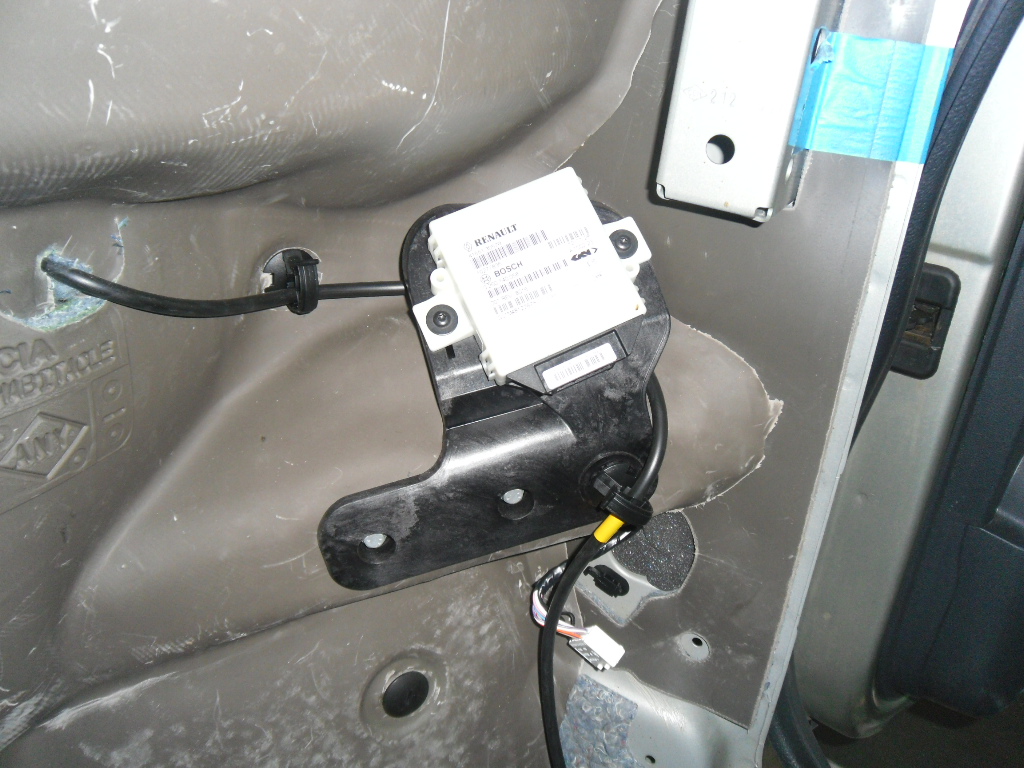

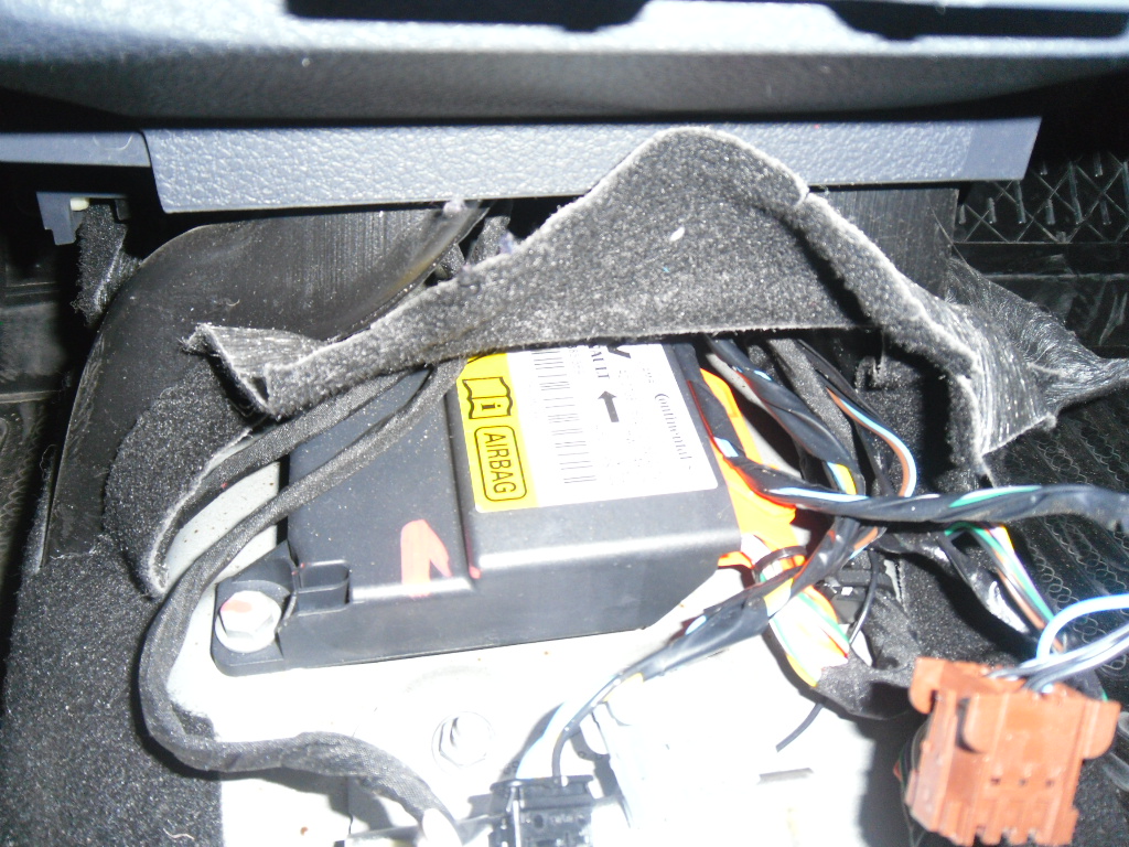

Потихоньку начну. Экскурс.
Место расположения ЭБУ(элекро блок управления) подушками безопасности. Находится здесь.

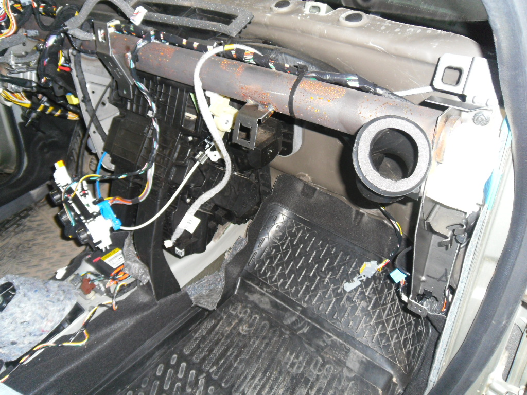

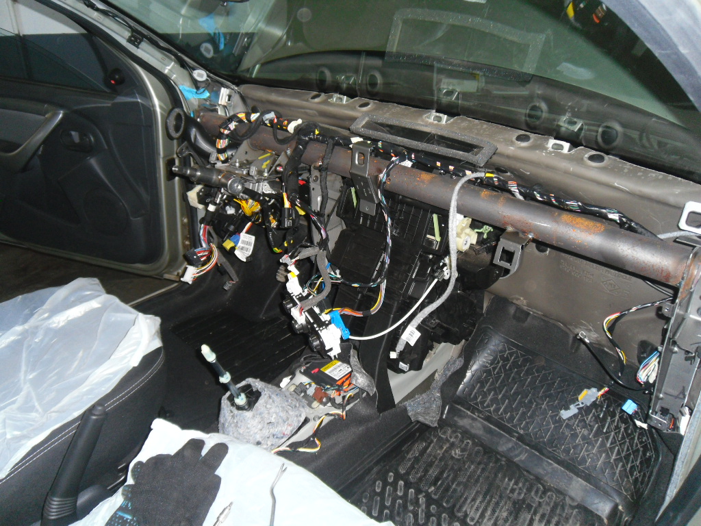

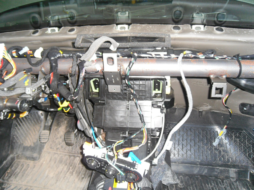

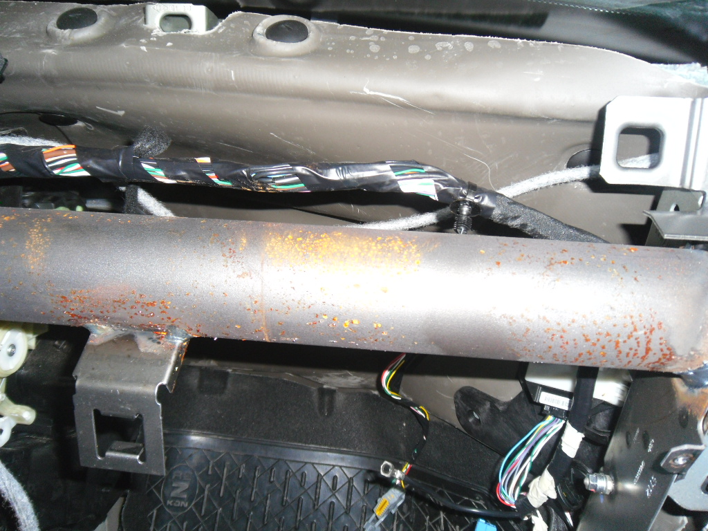

На этом бяки не закончились. Разобрав и сняв торбедо, оголили поперечную балку в салоне. Она оказалась местами с ржавым налетом. То есть уже при сборки на АФ, они ее туда поставили в таком виде. Другого обяснения данному явлению я не нахожу.
ID:	8303   Нажмите на изображение для увеличения
ID:	8304   Нажмите на изображение для увеличения
А чего им. Это ж буджетный кроссовер. Главное, что снаружи не видно. А так, полмашины уже с завода в ржавчине.

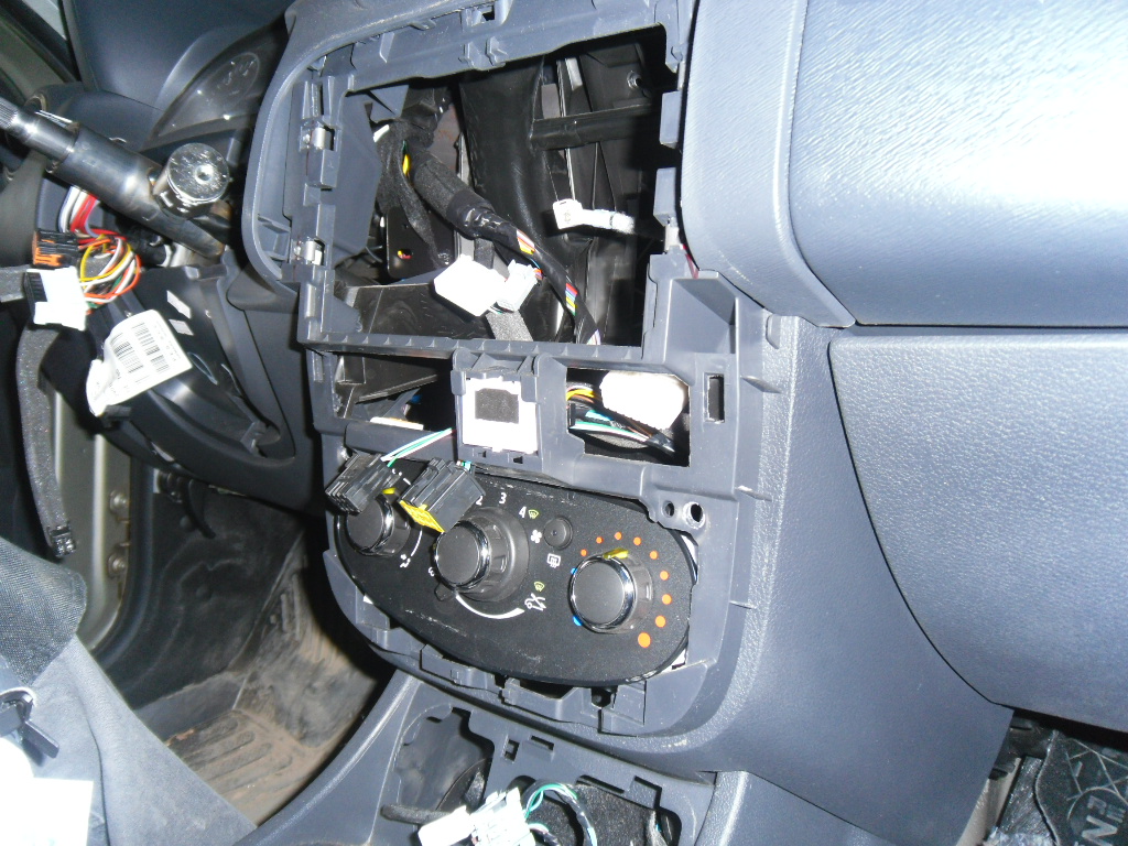

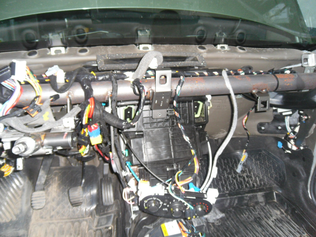

Для того чтобы нормально добраться до улитки. Раскидали всю торпедо. Но надо отдать должное. Делал мастер очень аккуратно и профессионально. С начало до конца я находился рядом и за всем производством наблюдал.
Такое впечатление что её подваривали на готовом окрашенном кузове. Даже сварочный шов не покрашен... Или это какое-то новое рацпредложение сделанное заводчанами на "скорую руку".
Сварочные швы действительно не крашенные.

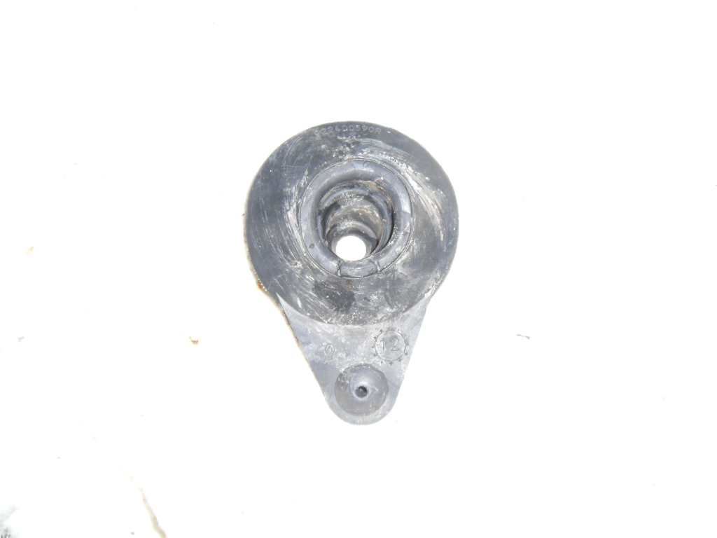

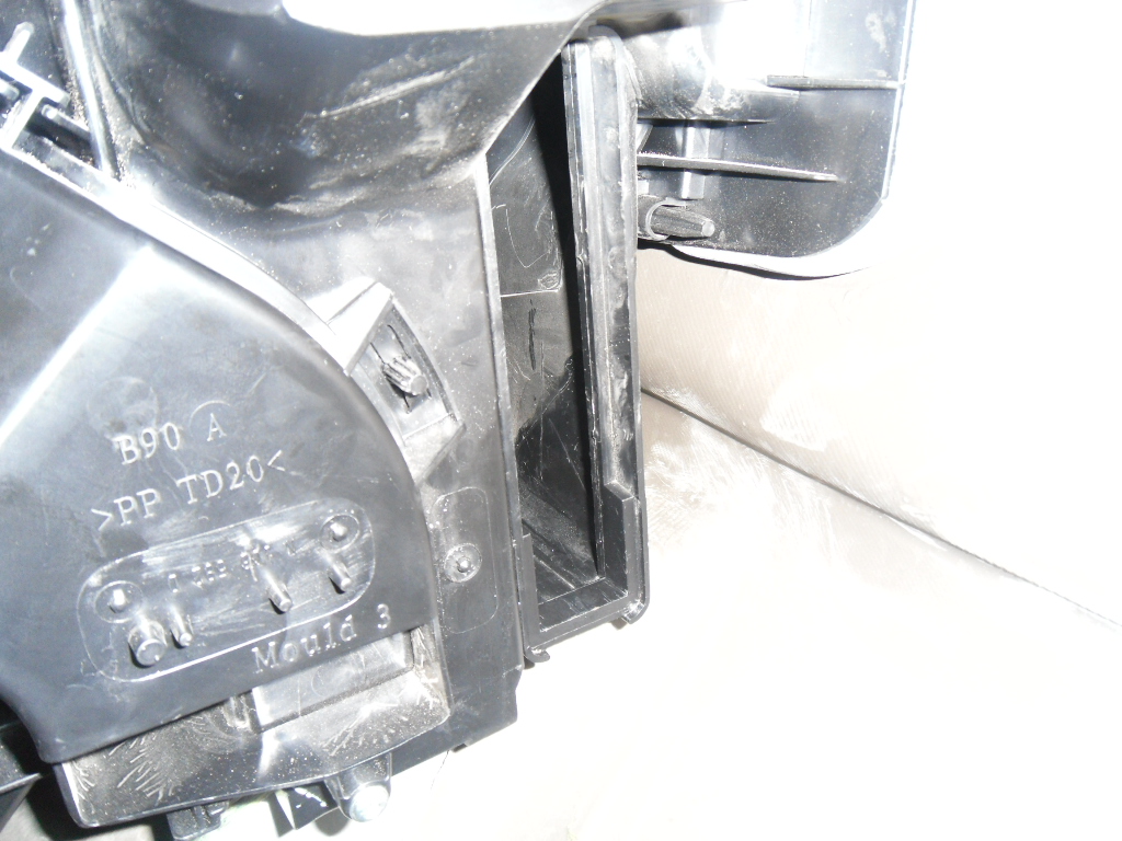

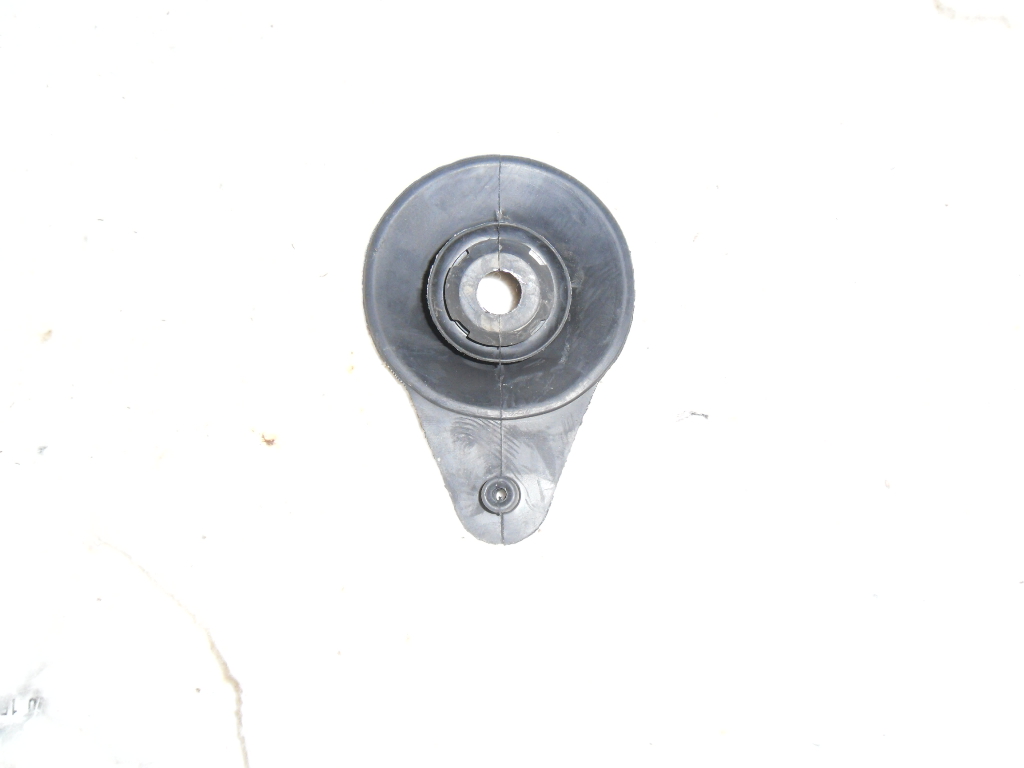

Добрались до улитки. Она оказалась пережатой по краю. Если внимательно посмотреть, то видно две полосы пережатия.
Не... Если возникнет такая проблема, то или снизу исправлять, или ну его нафиг. Нет у меня доверия к нашим "пряморуким" мастерам у московских ОД, после которых есть шанс получить обратно вместо машины, румынский оркестр.
