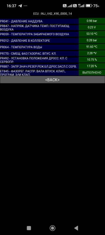

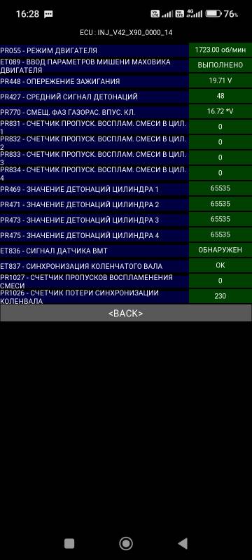

Смотрите скрины пропусков и фв
ID:	96515   Нажмите на изображение для увеличения

Timsssss
Сообщение от onebar Посмотреть сообщение
А, дак это ПиРен, а не Торк. А как в это меню попасть? Тоже глянуть хочу у себя.
