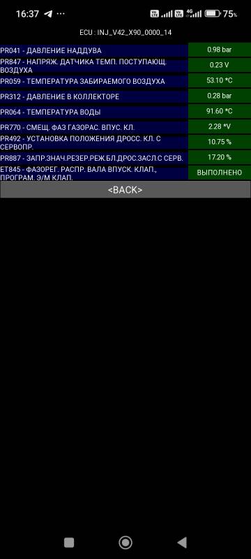

Смотрите скрины пропусков и фв

Timsssss
Сообщение от onebar Посмотреть сообщение
А, дак это ПиРен, а не Торк. А как в это меню попасть? Тоже глянуть хочу у себя.

Сообщений: 682
onebar onebar
Поставьте PyClip себе и найдете, там несложно
Поглядел, ожидаемо всё то же самое.
