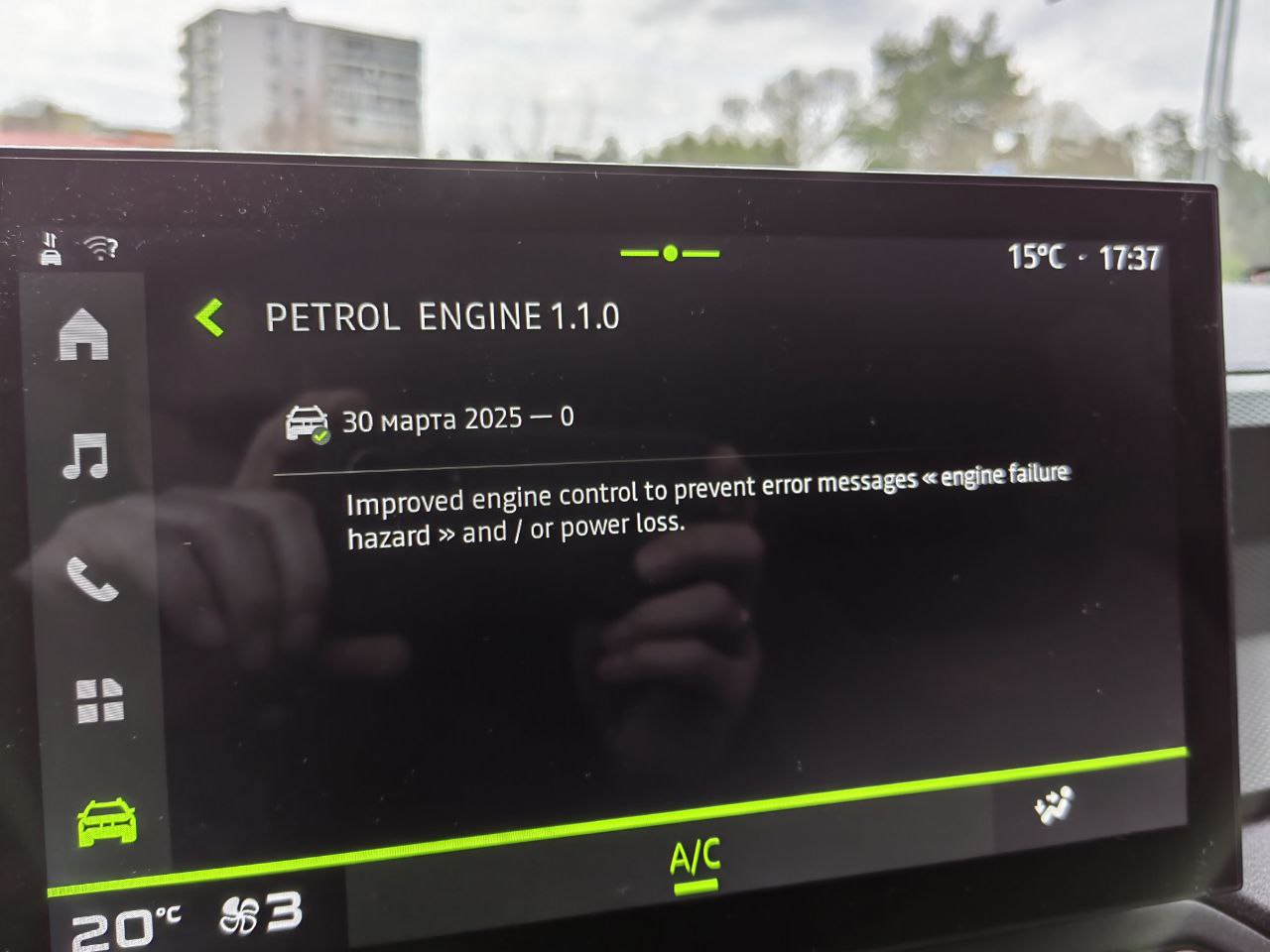

2025/03/30 прилитело обновление ПО. Во время обновления машина полностью была недееспособной. Выскочила надпись "Доступно обновление. Для обновления машина должна стоять и мотор заглушен. Обновление займёт около 1 часа. Обновить? Да или нет." Я нажал нет, так как ехал. Когда приехал домой то нажал да, система стала обновлятся. Машина вырубилась пока обновлялась. Через час пришол, машина завелась, и можно было ехать.
