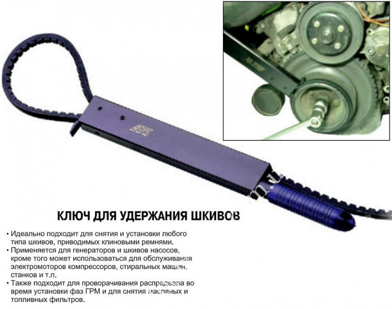

Старый 02.06.2023, 18:40   #1760
kval300
Регистрация: 23.04.2016
Адрес: Ростов на Дону
Сообщений: 1,978
Вот такая удавка для закручивания а откручиваю привязывая и упирая ключ в рычаг потом стартером на долю секунды чик и готово(но на свой страх и риск) очень удобно!
