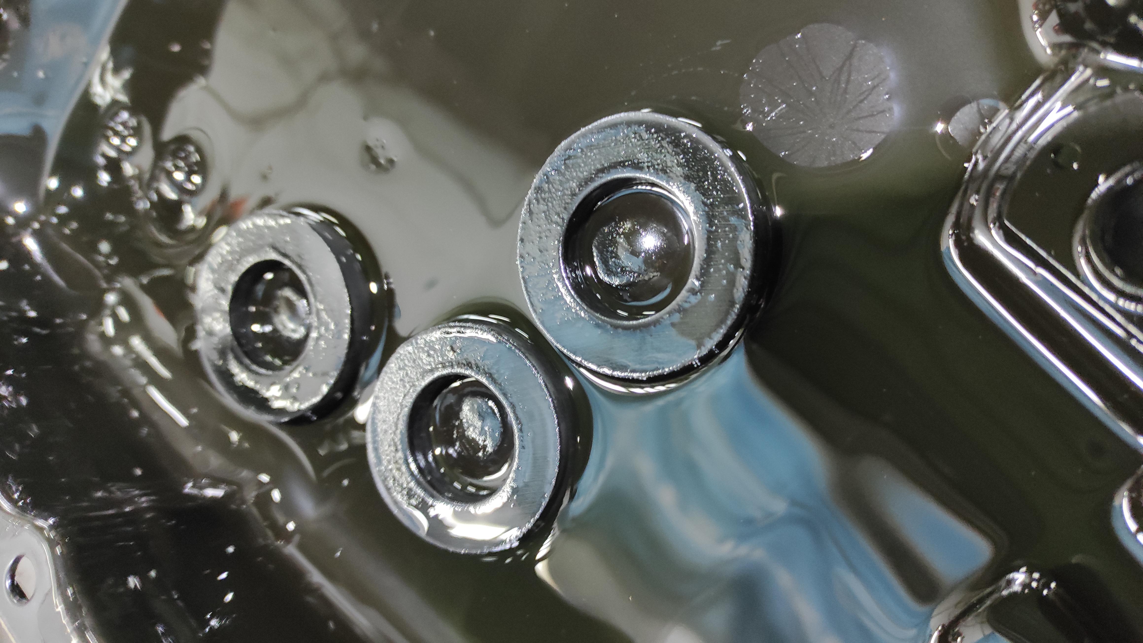

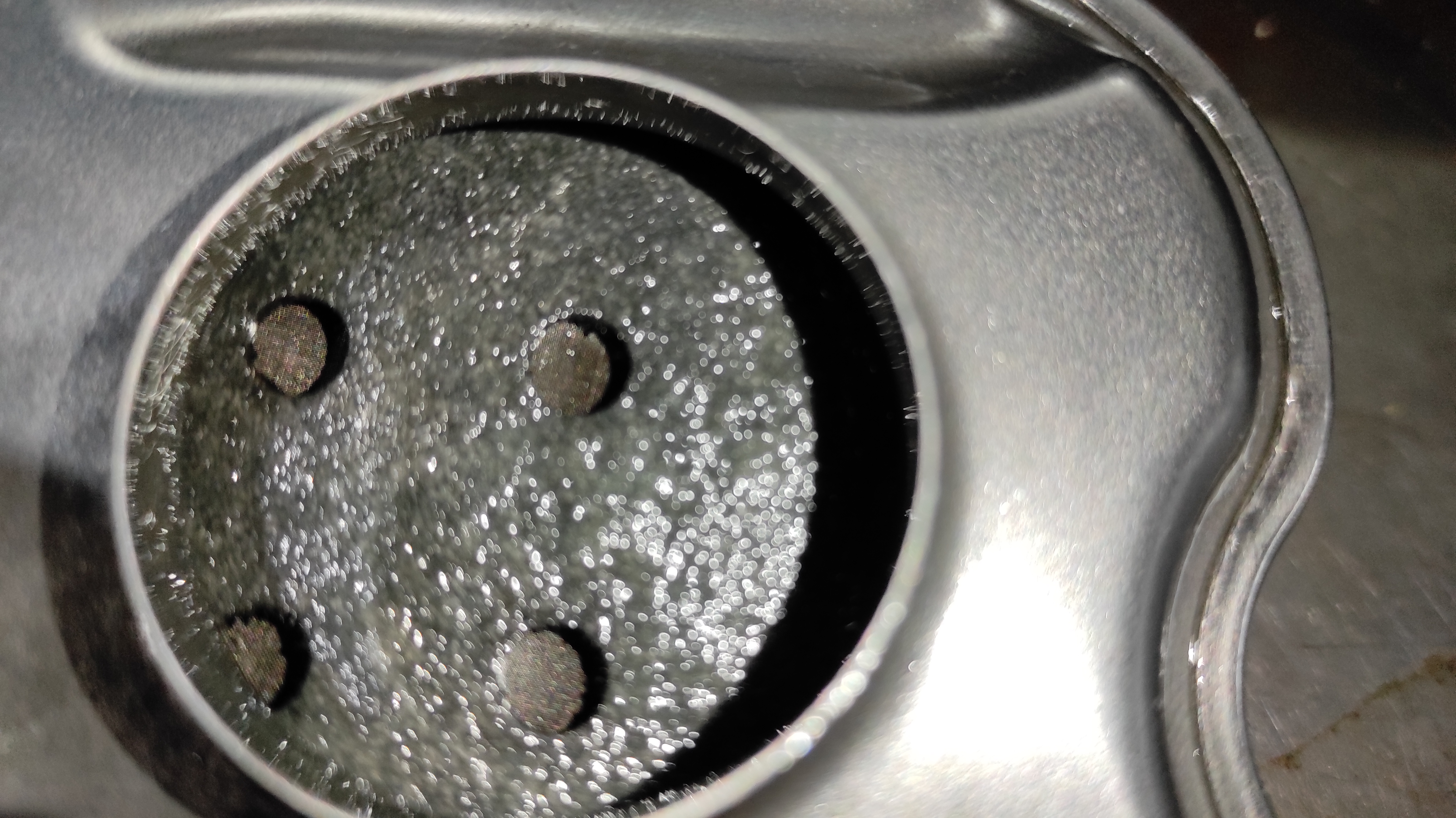

Очередная замена жидкости / масло вариатора Пробег 47300 км.
В этот раз с фильтрами и новой прокладкой поддона. Машине завтра 2 года будет
Делал в два приема. Слил-залил-погонял-слил -залил-прогрел -проверил уровень, как то так
Ушло около 8 л Idemitsu CVTF TYPE N3
Пудры на магнитах было не много.
Сливалось темноватое "масло", темнее чем в первую замену ( это и естественно )
www.drive2.ru/l/584382459777399496/
На складе стояла канистра слитой жидкости в первую замену. Стояла год без движения.
Так вот осадок в канистре есть.
Жидкость стала "светлее", а из примерно 3,8л слитых прошлый раз / частичная замена /, внизу канистры образовался темный слой, примерно на 200 мл.
Получается все что в " масле " было / пыль-пудра / осело, а так бы оно внутри вариатора гуляло, и потихоньку точило бы детали, забивало бы каналы, если бы не было замены.
Чем меньше плавает пыли / пудры в жидкости, тем лучше для агрегата.
Теперь, точно после всего этого, не полезу в вариатор года два минимум, хотя…не уверен

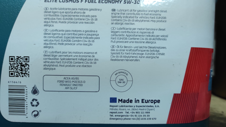

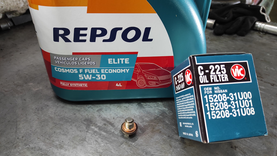

Пробег 54300 км.
Очередная замена масло в ДВС. / прошлая замена была 61ОО km назад /
МАСЛО МОТОРНОЕ REPSOL ELIT COSMOS F FUEL 5W30 A5/B5
код для заказа 6108R
Фильтр VIC C-225 , так же подойдет для тех , у кого в Дастере мотор 114 л.с.

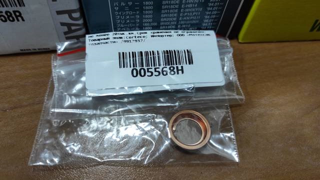

Прокладка сливной пробки Corteco 005568H
п.с. Стоит магнитная пробка от МАСУМЫ.
Нет никакой стружки и прочего. Пробка с магнитом всегда чистая
Тут меня мотористы на мысль натолкнули, что магнитная пробка покажет что-то только в самом начале (остатки обработки деталей) или в конце, когда начнет жрать стальные детали (распредвалы, цилиндры, коленвал). А это уже "приехали", такие двигатели видно и слышно и без магнитной пробки. ИМХО

Тут меня мотористы на мысль натолкнули, что магнитная пробка покажет что-то...
Я ее поставил просто так,
как говорится " все побежали, и я побежал (с)

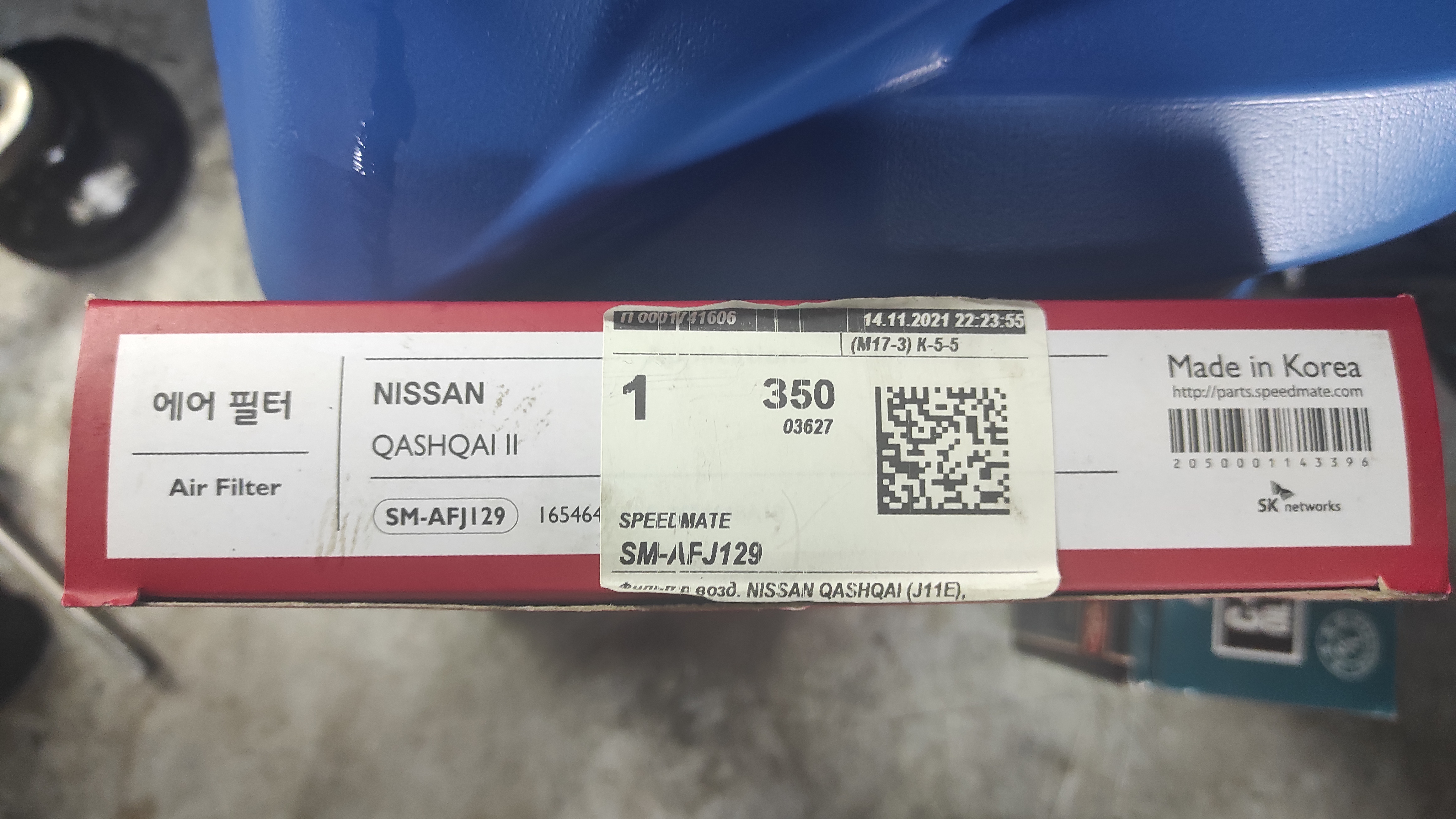

Воздушный SPEEDMATE SM-AFJ129
