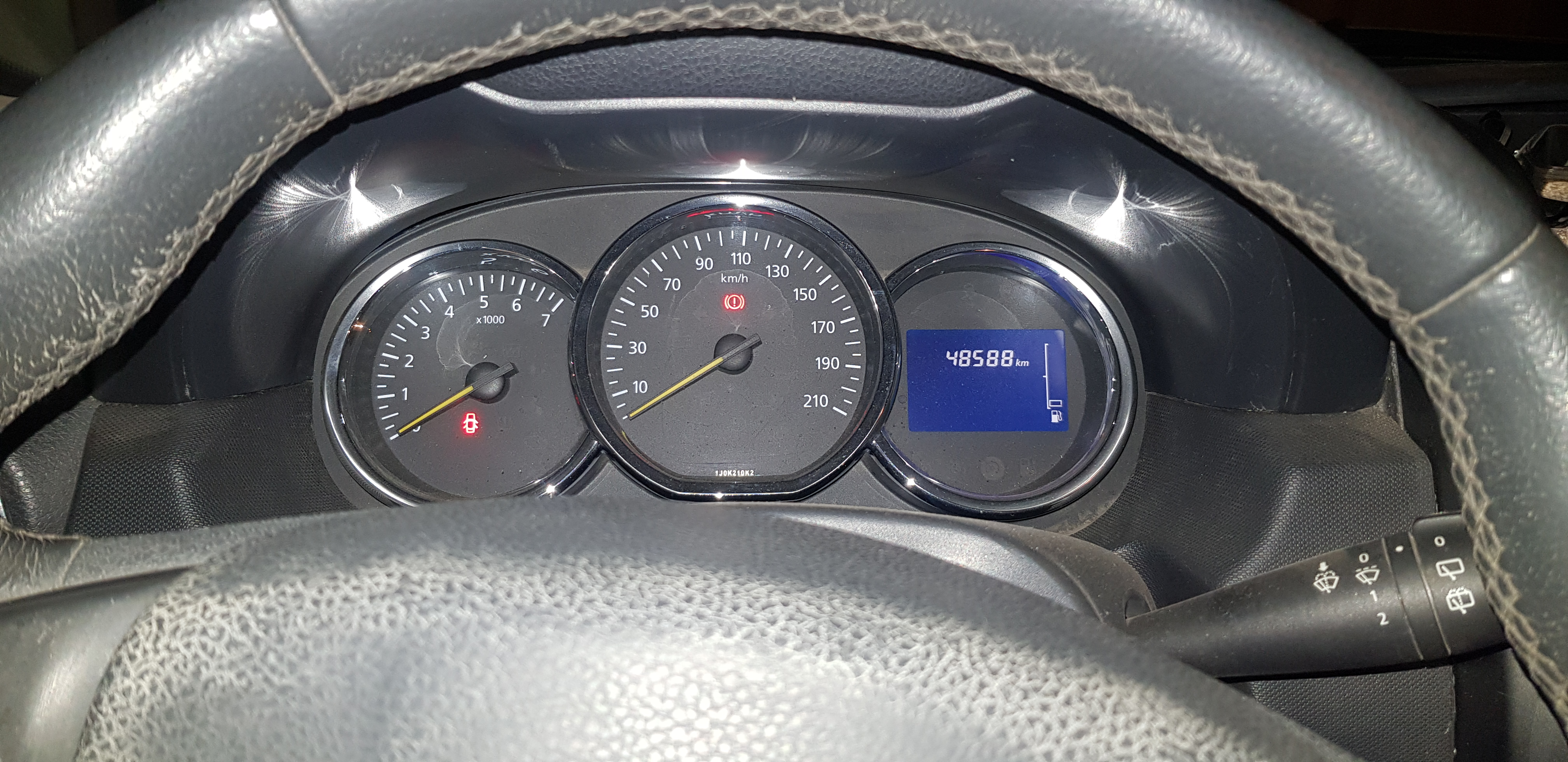

Привет всем форумчанам!Что можно сказать про машину,машина(по деньгам)огонь!!!По кузову замечаний нет.Скрипа нет,трещин нет,все двери и капот все открывается,закрывается как у новой.Дал положительный результат,лишний слой краски.Сколы на морде,капоте от мелких камушков,до грунтовки не достают.Видно,что скол,но в цвет кузова.Машина прошла 48000км,резина родная с салона.Схождение делаю или проверяю сам, два раза в год при смене колес зима лето,лето зима.На родной резине,думаю еще лето проездить.
