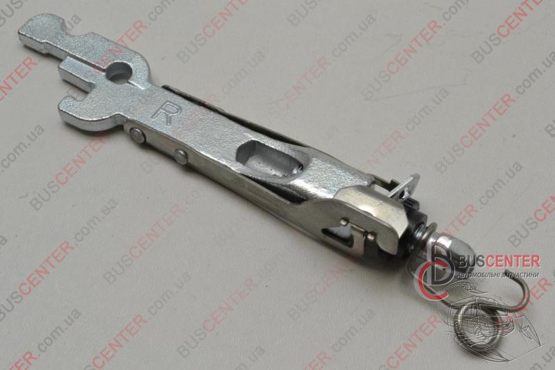

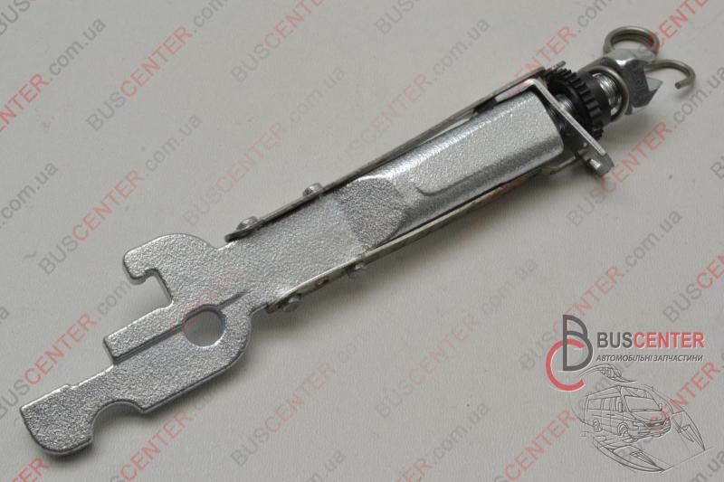

Картинки "кривые",по ним невозможно понять работу.
Вот лучше...
Система регулировки будет работать в двух случаях:
1.определенного "свободного хода",зазора между колодками и барабаном
2. если конечно имеется возможность перемещаться,вращаться храповой гайки по резьбе ...

Чтоб вручную подводить колодки, нужно разгрузить резьбу хропового механизма, путем нажатия на тормоз желательно при заведеном двигателе. Баробан естественно должен быть одет.

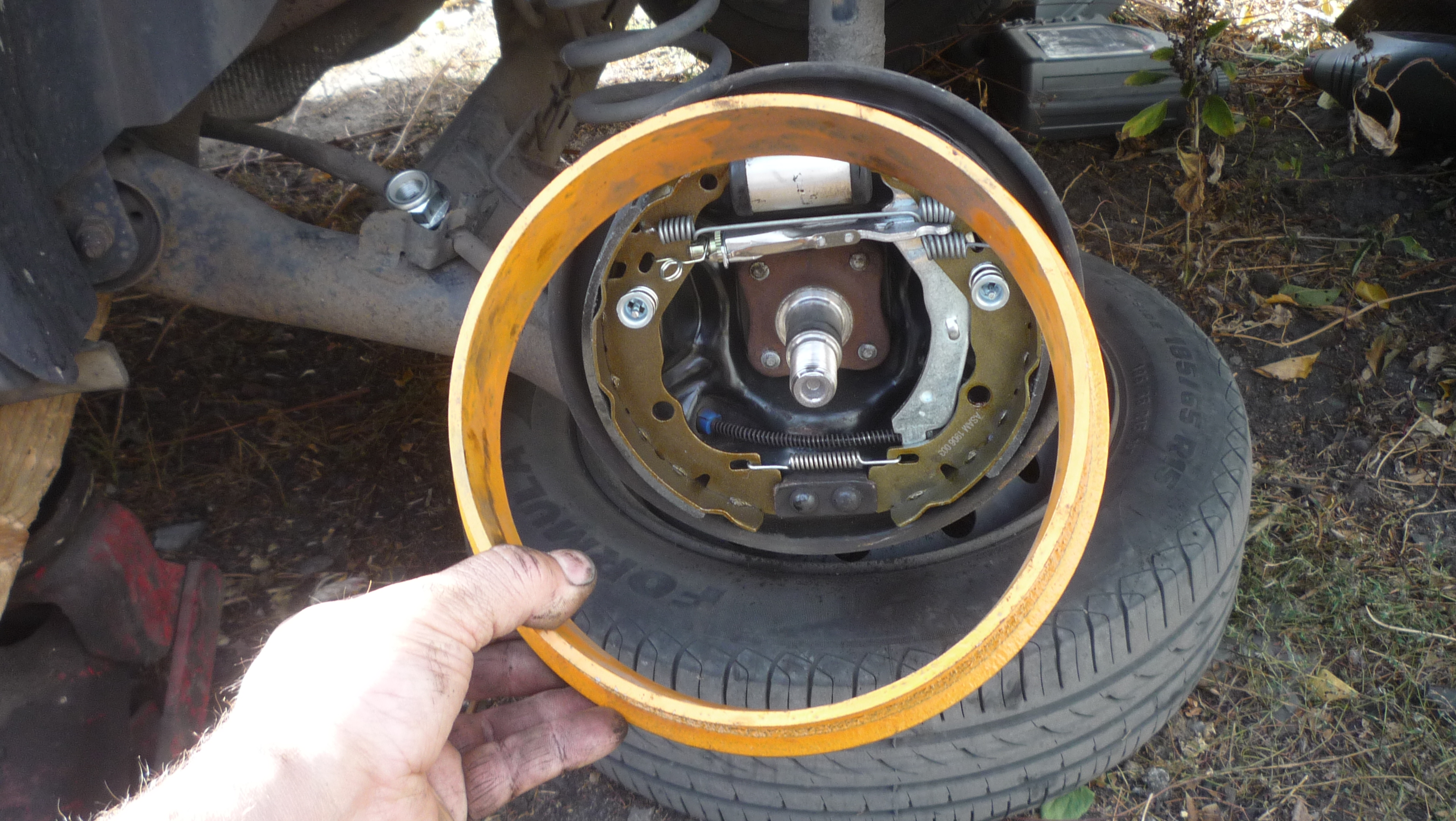

Пилим на станке старый барабан и делаем оправку . При работе механизма прекрасно видно как он работает или не работает .

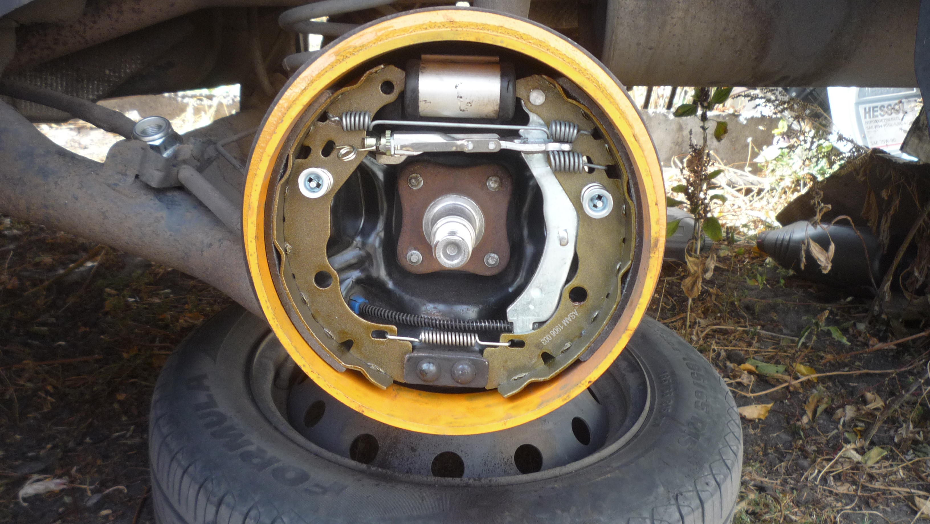

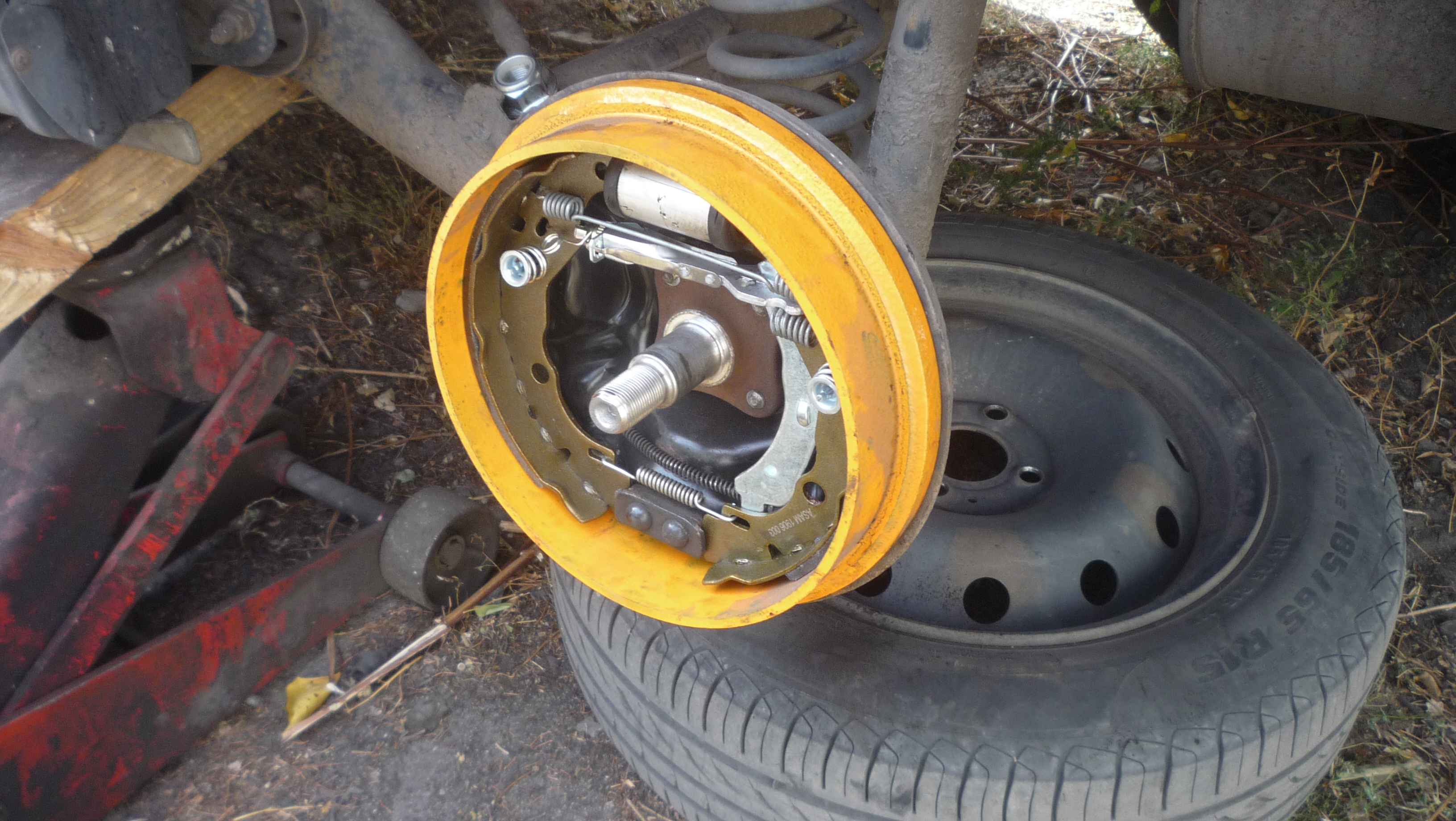

Фото оправки .

Сообщение от britmila Посмотреть сообщение
Фото оправки .
Это под оправку зазор!
При установке рабочего барабана зазор может отличаться!
Плюс износ!
Оправка уже врятли износится!
Лучше в рабочем барабане отверстие сделать и установить заглушку на против механизма, нужна ли будет балансировка?
Отверстие рассчитать так чтоб можно было подлезть и подводить более точно.
Вообще этого подвода хватает на месяца три, далее механизм подводится при уже слишком большом зазоре, при этом эффективность торможения падает.
Если механизм будет подводиться пи малом зазоре, эффективность торможения улучшится.
Как это сделать?
Только при таком улучшении эффекта торможения (подвода с малым зазором) можно в последствии не снять барабан, так как изношенная рабочая поверхность углубится, а образовавшийся бугорок на кромке рабочей поверхности, где площадь колодки не работала, бугорок не даст снять барабан, а развести механизм не получится, так как доступа к нему нет.
Тут нужна дорабатывать барабан под рабочую площадь колодки, желательно так же отверстие для доступа к механизму, либо дорабатывать механизм подвода и учесть проблему при износе.
Вот на некоторых шкодах такой механизм работает, как положенно и к нему есть доступ со стороны пыльника там стоит заглушка, регулировка получается отличная при этом не нужна лазить в механизм и даже снимать колесо.
А если нужна очистить тормозную систему, механизм позволяет отвести колодки на расстояние позволяющее без препятственно снять барабан.
Конечно если механизм автоподвода колодок барабанов на рено сделать при меньшем ходе, то даже при обращении к дилеру очистить тормозную барабанную систему, будет ситуация, как снять барабан?
На одном из Дастеров второго поколения реально удалось сделать эффективную систему торможения путём точной настройки, без дороботок, торможение не хуже дисковых, достаточно слегка нажать на педаль тормоза, на долго ли хватит посмотрим.

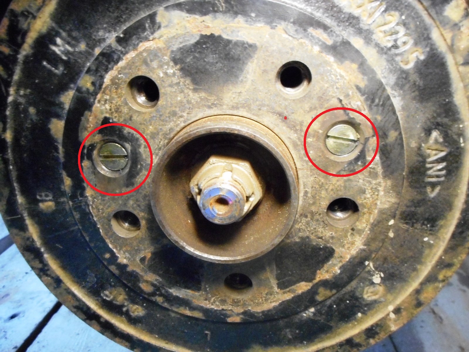

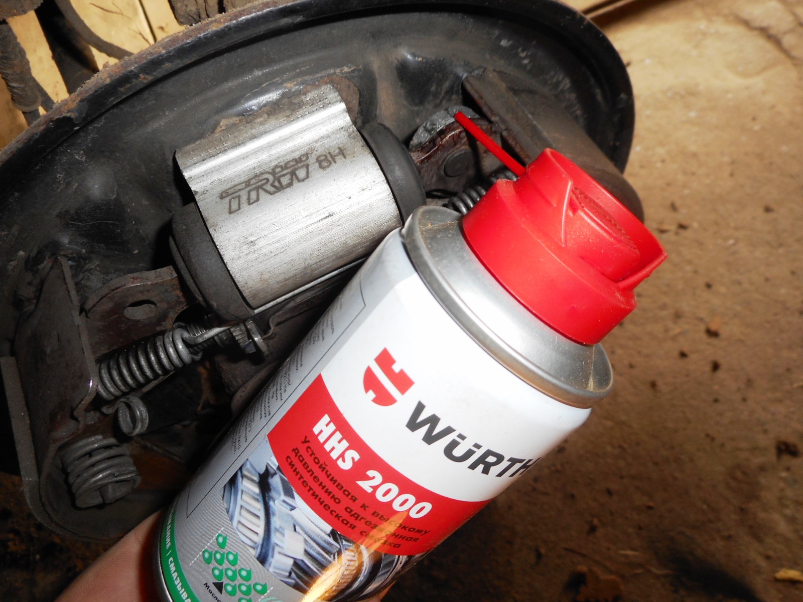

Я ещё чаще, минимум два раза в год. То, смазываю, то, зазор регулирую. У меня уже и винты на барабане не родные стоят.
