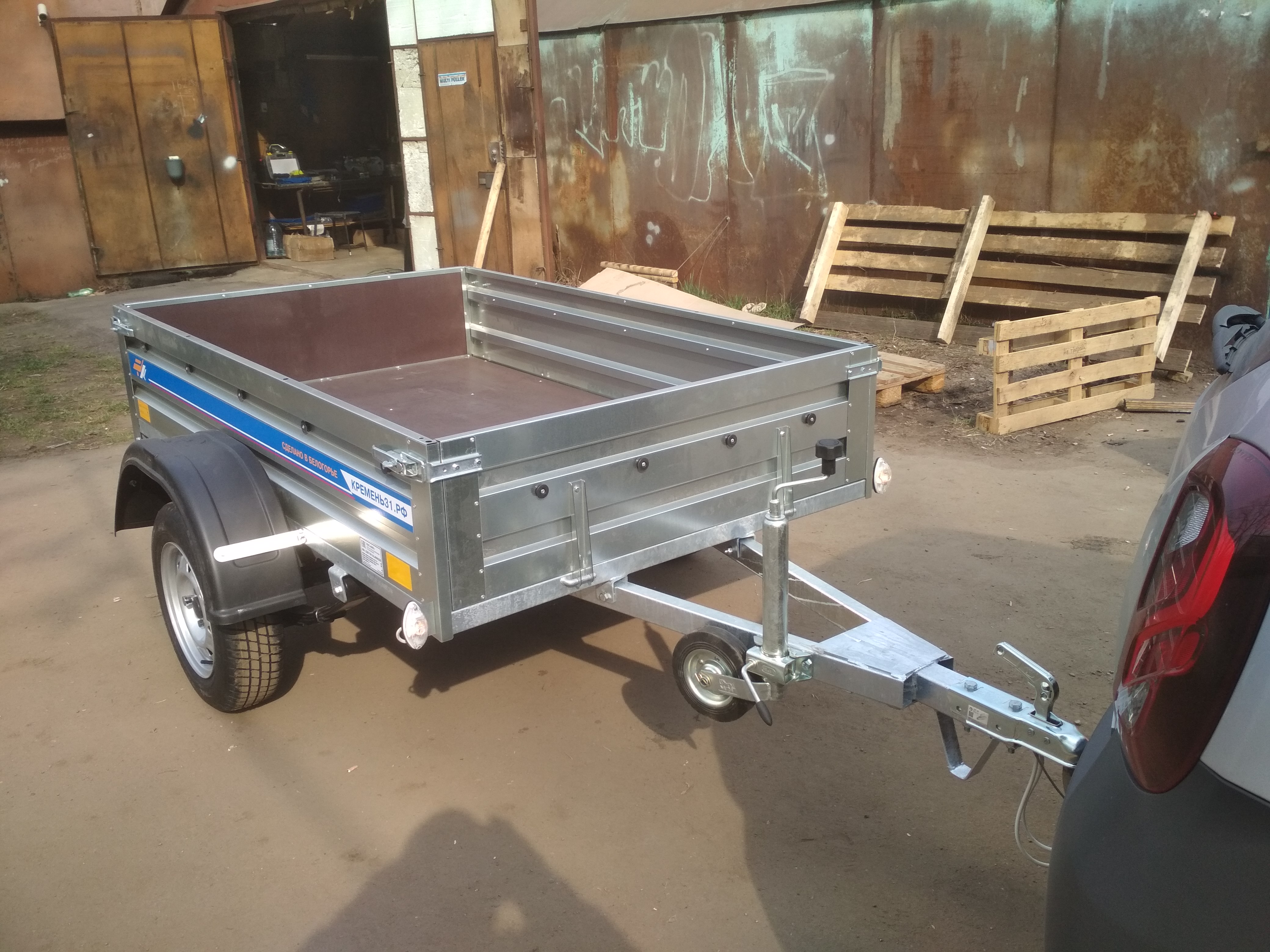

понимаю ,что уже поздно,но вдруг кому то пригодится-кремень на 13х колесах и волговских рессорах-вполне себе вровень стоит
