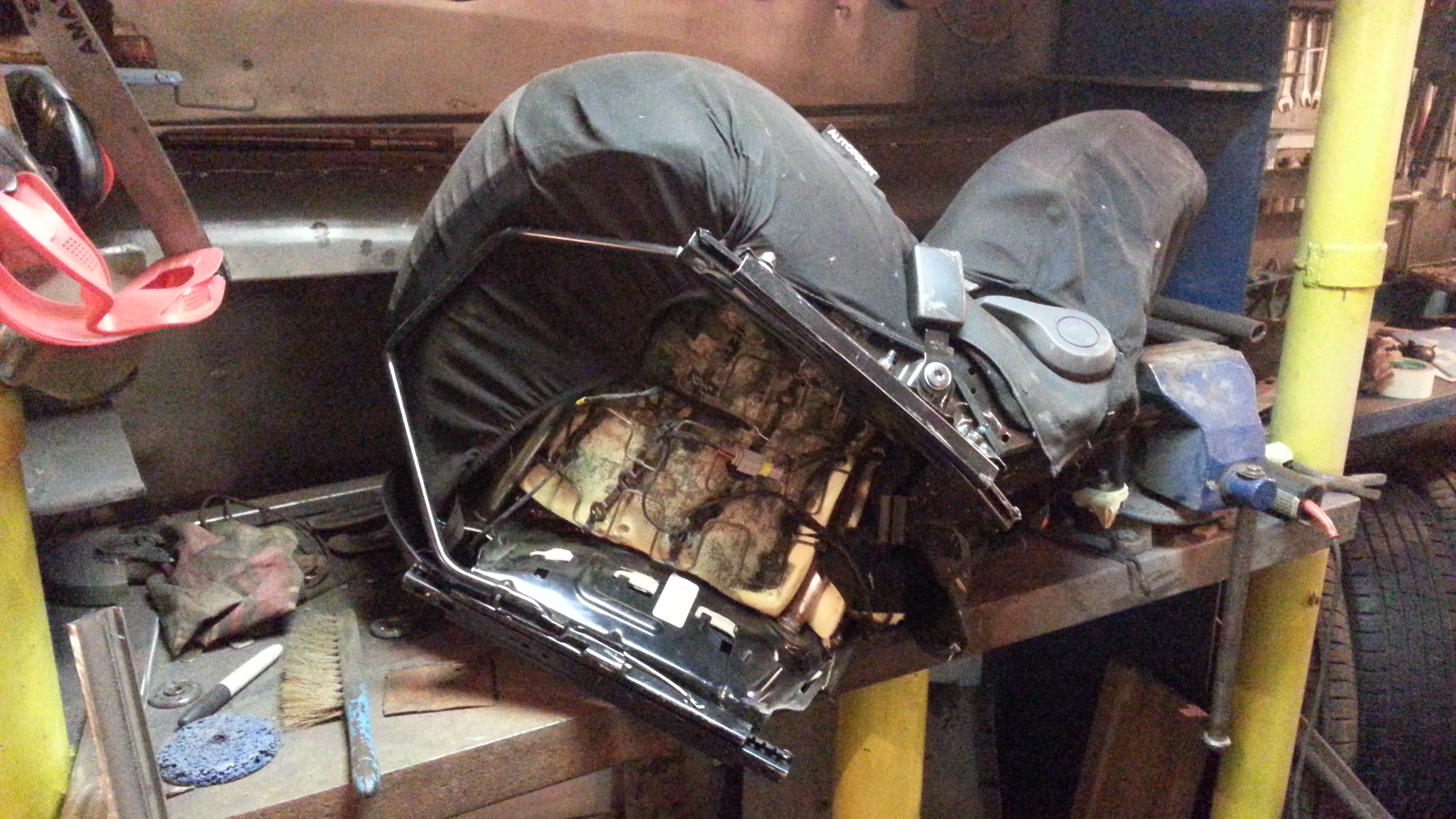

И так!Задние сиденья,нормальные.Водительское терпимо,а вот пассажирское,я думаю,все кинулись менять бы,на разборках искать и т.д.Но есть большое НО!!!Машине всего,и сиденьям тоже,всего пять месяцев!!!Жаба душит выкидывать!Смотрите,что получилось.Спасибо,хозяину,что ездил с какими то,дешевыми чехлами.
