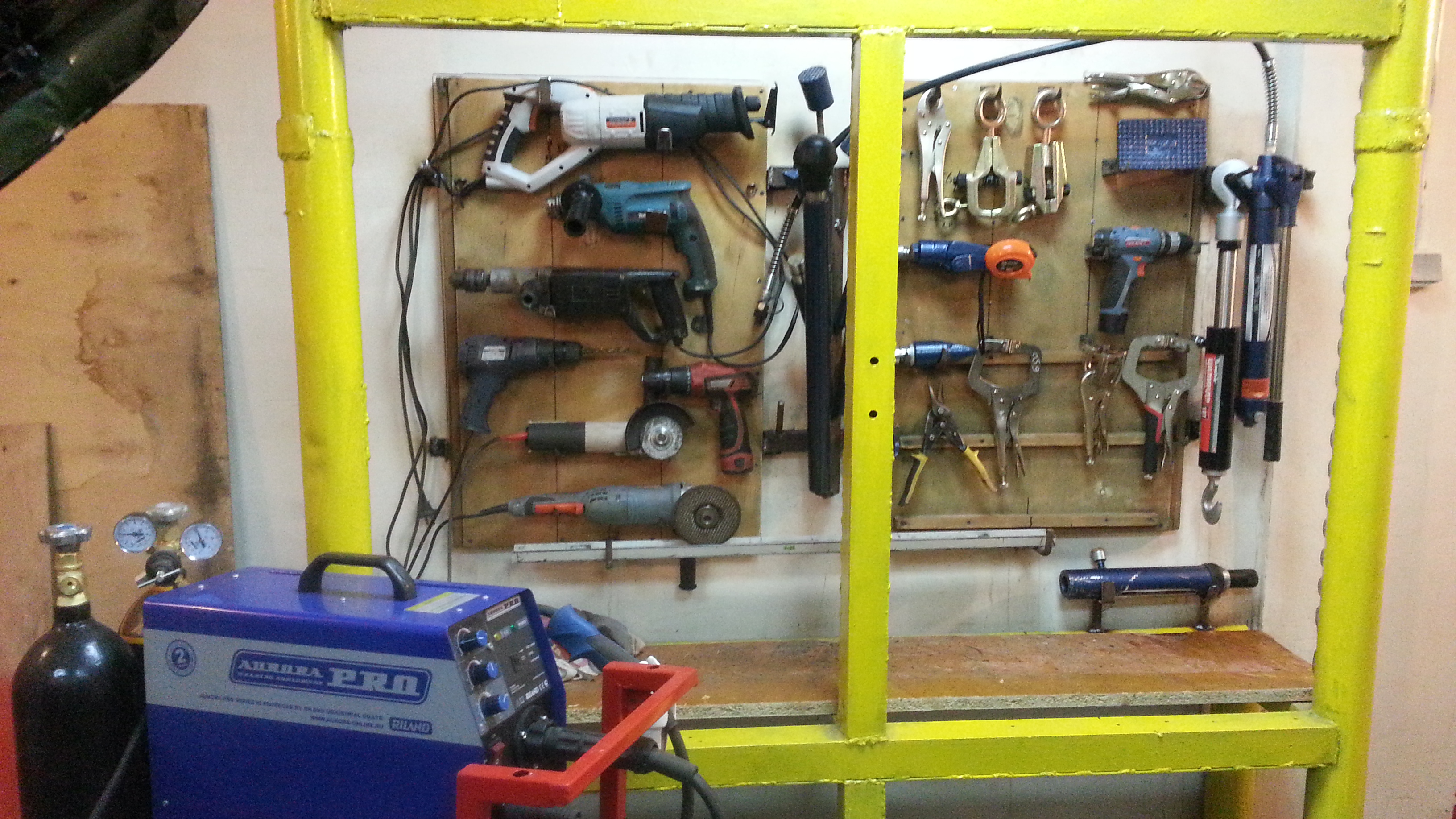

Работа закипела!За две недели, внутри гараж, отделал(десять лет не мог доделать)Швелер, валялся во дворе,пошел на стапель,потом сварил шесть лап,купил аппарат Аврору180(тоже лет десять собирался,все обычным аппаратом варил),гидравлику 10тон,три зажима и две цепи китайские.Нивилир строительный, сделал стойку к нему, к аппарату коляску.

Обратите внимание,желтым покрашено все тяговое.

Красота. На раскладку инструмента приятно посмотреть.

Да я такой как и всеэто пока ,с начало,потом весь на полу!
