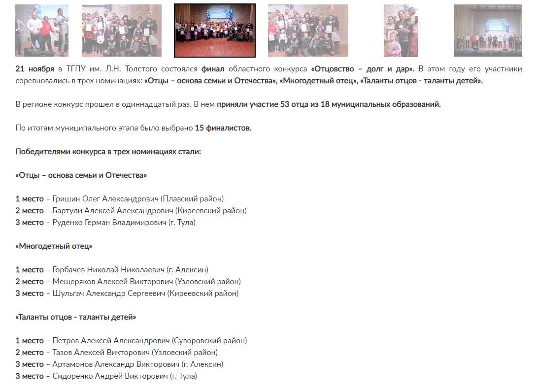

Не смотря ни на что, я благодарю вас всех за помощь.
Выборы есть выборы!
Даже если ты и победил в голосовании, в нашей стране это еще ни хрена не значит. Победа отдается по желанию всем кому "попало".
Хотя и немного жаль ваших усилий!
Такую победу украли ,- петушары!!!
..."петушары"(с), наверное побольше сделали для выклянчивания талантов, быть талантливей талантливейших!
