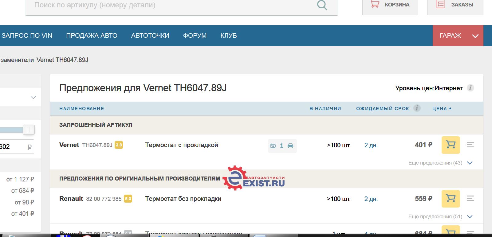

Повторю вопрос.
На 2,0 термосат VERNET TH6047.89J или RENAULT 82 00 772 985 брать?
Есть мнения?
Кстати, экзист пишет, что
Renault
82 00 772 985
5.0
Термостат без прокладки
Последний раз редактировалось dg972; 29.03.2019 в 18:33.
Renault
82 00 772 985
5.0
С прокладкой, у меня сейчас старая снятая прокладка лежит в этой коробочке от Renault
82 00 772 985.

Повторю вопрос.
Есть мнения?
Поставил VERNET TH6047.89J почти год назад, нареканий нет. Была температура около 84 на родном, сейчас около 89, больше 94 не видел. По расходу каких то изменений не заметил.

Так, ребята, я вас услышал.
Но
VERNET TH604789J , резинку оригинальную ТОЛЬКО !!!!
Все резинки с термостатами идущие идут в помойку.
п.с. Хотя, от VERNET резинки ставили держат...
Но " Славик, чё-то я очкую " всем и себе ставил и ставлю только оригинальную резинку.
Хотя мне клиенты рассказывали, и я читал в инете, что от VERNET колечко отличное.
Где можно найти код прокладки?
Старый 29.03.2019, 18:56   #266
Гы, переверни страницу назад. Это раньше поголовно ставили VERNET вместо оригинала, который стоил около 2тыр. А сейчас у них цена между собой в разнице 100р. всего.
Но
Я брал с прокладкой:

Я недавно менял знакомому ориг. термос на Дастере, и прокладка тоже была-одета на корпус. Вопрос зачем покупать VERNET, если ему нужна родная прокладка от ориг, и по деньгам выходит не дешевле.

Sane, проспал твое сообщение. В некоторых магазинах написано, что оригинальный термик идет БЕЗ ПРОКЛАДКИ.
KOSH, не, спасибо. Взял VERNET TH604789J, он с прокладкой.

К слову, у меня оригинальный термос тоже был с прокладкой.
