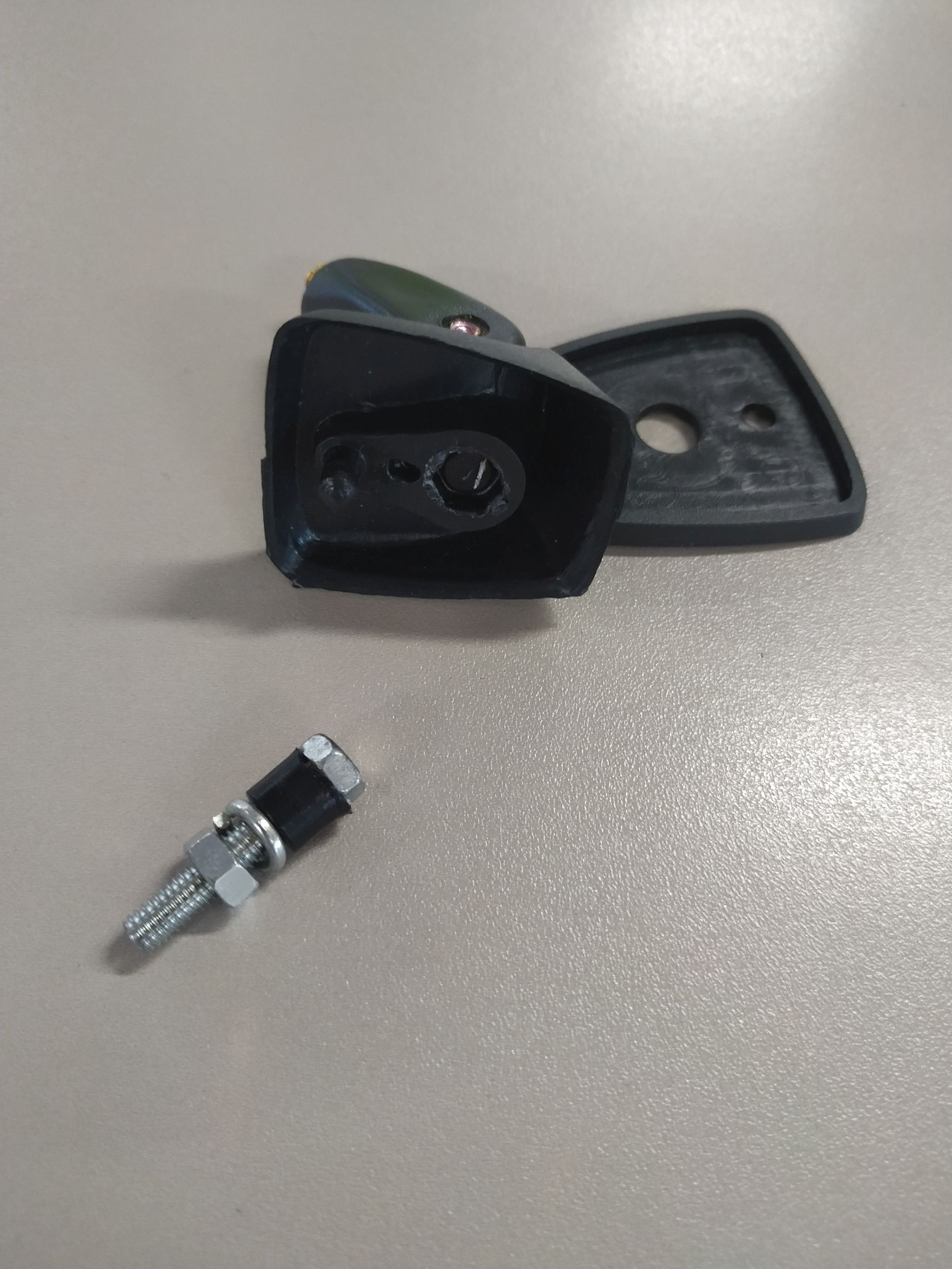

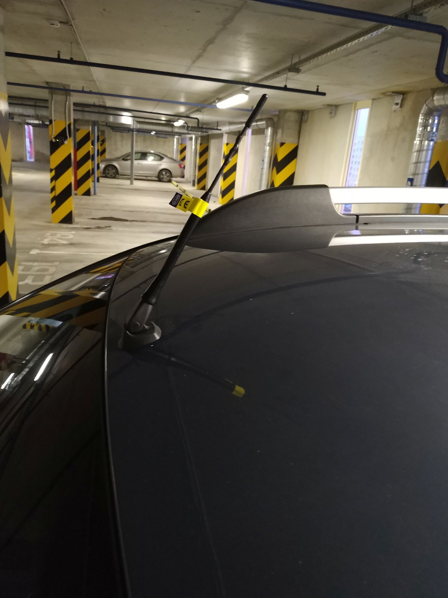

И так. Небольшой отчет. Крепление у Логана и Дастера абсолютно одинаковые. Asam07446 оказался полным фуфлом. Крепление сломалось ещё во время установки при наживлении гайки. Все сделано из тоненького пластика.
Пришлось заказать оригинал от Логана Renault82 00 684 863. Всё встало как родное.
