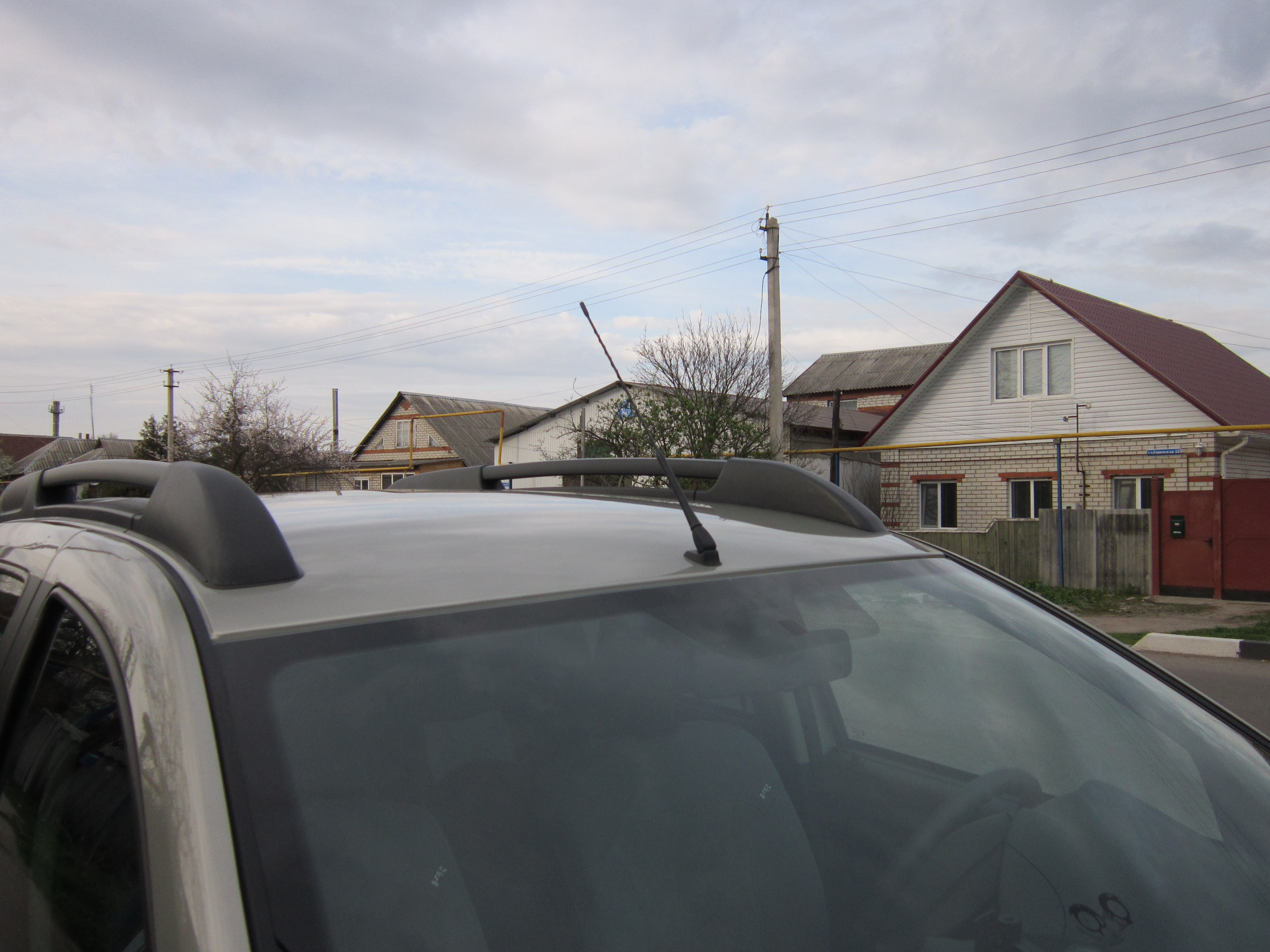

Приобрел короткую антенку в Би-Би, внешне - красиво, прием ухудшился, правда цена вопроса 99,98 руб. так что не расстроился и вернулся к первоначальному варианту )

Сообщение от bushvsm Посмотреть сообщение
Если далеко от города *больше 50-60 км* то внутрисалонный вариант и короткая антена на крыше не катит
А кому не надо длинную -открутил ее отдал слесарю и укороченный вариант через три минуты готов *можно и самому ножовкой или болгаркой*
