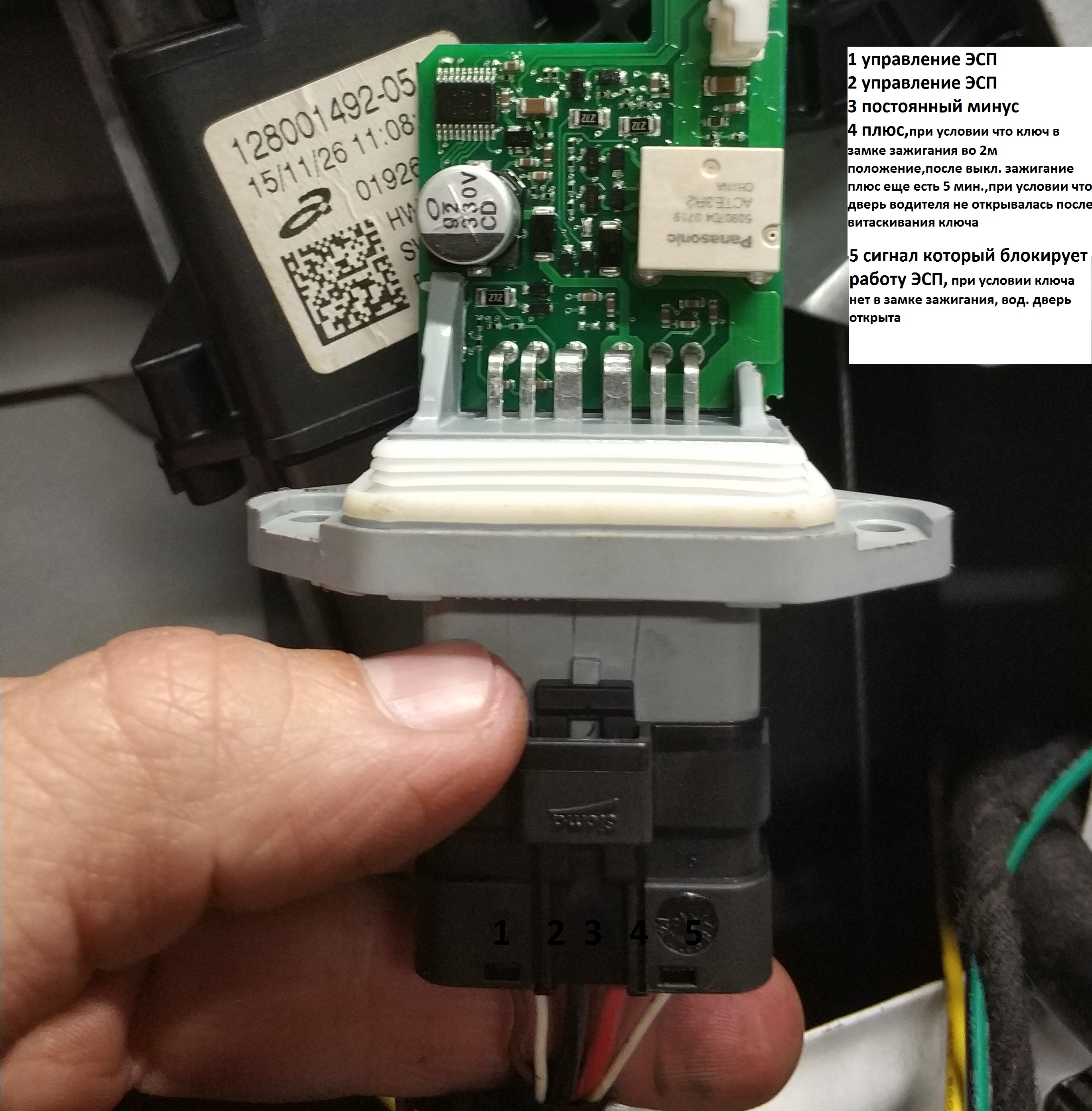

Доводчик на 4 стекла Mongoose CWM-4 ставим на Рестайлинговый Дастер с 4 электро-стеклоподёмниками, водительская сторона с режимом AUTO
Подключаем все согласно схеме доводчика в разрыв на управление с кнопки на моторчик. Управляющий сигнал на ЭСП передней правой, задней правой и задней левой двери идет по "-"
Дополнительно подводим постоянный "+" на обе колодки на блок кнопок (желтый провод) это даёт возможность управлять подъёмниками при выключенном зажигание (т.е. они всегда работают если питание от акб, можно подключится в блоке предохранителей на контакт питание у которого отключается через 10...15 мин.) Но тут есть подвох.....у водительского ЭСП питание идет отдельное на плату ("+" есть всегда если ключ в замке замке зажигания и если его нет питание есть еще 5 мин.), управление от блока кнопок импульсное. При попытке подключится в разрыв на
провод поднятия водительского ЭСП (тонкий белый провод) результата не дает, при постановке на охрану закрываются только ПП, ЗЛ и ЗП стекла, водительское не реагирует слышно как только щелкнуло реле и все....тут разобрался случайно сидя в машине с заведенным двигателем ставлю на сигнашку машину и водительское стекло закрывается на 5 см и все дальше закрываются остальные стекла...т.к. сигнал на вод. стекло импульсный нет нагрузки в цепи и доводчик думает что окно закрыто и переходит на остальные эсп.....заглушил двигатель не открывая дверь доводчик так же закрывает вод. стекло на 5 см.....но как только открыл вод. дверь вод. эсп уже не закрывает даже на 5 см стекло( померил мильтим. питание в колодке на плату мотора есть) Вывод он же и подтвердился на колодку вод. мотора идет слаботочный сигнал от ЦЭКБС который блокирует работу эсп при открытие вод. двери (ключа в зажигание нет).
Вытащил плату с переднего левого мотора эсп в режиме покоя на 2х контактах которые идут на моторчик постоянный "-", управляющий импульс от блока кнопок который идет на плату мотора "-" идет в реле на плате которое подает плюсовой сигнал на один из контактов мотора (на открытие 1й контакт, закрытие 2й контакт) Т.о. управляющий сигнал на моторе вод. эсп "+"
Что необходимо что бы заработал вод. эсп
1.-в блоке ЦЭКБС сделать так что бы слаботочный сигнал(10,60) блокирующий эсп при открытие вод. двери был постоянным. Как сделать не знаю.
2.- подать "-" импульс 10 сек. от сигнашки на вод. эсп. При этом алгоритм работы будет такой будет закрываться по импульсу от сигнашки левый. эсп и по отсутствию нагрузки в доводчике на первом канале он будет закрывать следуюшее стекло, т.е. будет сразу закрываться 2 стекла))) остальные 2 по очереди

Плата кнопки водительского стеклоподъёмника

В прикрепленной в шапке схеме мне не понятно на какой контакт через диод идёт сигнал с сигнашки.
В свете той информации которую вы выкладываете, схема в шапке работать не будет. Дима, удали пожалуйста.
Теперь все более-менее ясно, за исключением одного момента но об этом позже. Давайте попробуем обобщить то что нам известно.
Блок управления водительским стеклоподъемником имеет 5 проводов:
  • - два входа управления идущих на кнопку, белый (1й контакт, вверх) и коричневый (2й контакт, вниз). Замыкание этих проводов на массу вызывает включение мотора в том или ином направлении.
  • - два провода питания, черный (3й контакт,на массу) и красный (4й контакт, "+" батареи через реле управляемое таймером в ЦЭКБС) "+" отключается через несколько минут после открытия двери при отключенном зажигании.
  • - вход блокировки стеклоподъемника, белый (6й контакт, на ЦЭКБС) Высокий уровень на этом входе блокирует работу стеклоподъемника, соответственно низкий разрешает.
Кнопка управления имеет нормально разомкнутые контакты, двунаправленная, в каждом направлении по два контакта, при нажатии сначала замыкается один контакт, затем второй. При подъеме аналогично. Имеет три выхода: управление вверх (белый); управление вниз (коричневый); и общий на массу.
Алгоритм работы:
При наличии питания на блоке управления стеклоподъемником и низком уровне на входе блокировки, нажатие на кнопку в том или ином направлении приводит к замыканию 1го контакта и появлению низкого уровня на одном из входов управления блока стеклоподъемника и соответственно запуску мотора в нужном направлении. Если после этого кнопка будет отпущена, мотор остановится (ручной режим). Если продолжить нажатие на кнопку, замкнется второй контакт, появится низкий уровень на втором входе управления блока стеклоподъемников и запустится автоматический режим. После этого остановка мотора происходит при встрече стела с препятствием, переключением кнопки в противоположном направлении или высоким уровнем на входе блокировки.
Все верно?

Я вижу на фото платы, что вход блокировки подтянут к "+" через резистор 2,7кОм Следовательно если если отключить провод, на входе будет высокий уровень.
Сообщение от Костян55 Посмотреть сообщение
или же вообще посадить его постоянно на массу
Попробовать можно, но я бы не стал. Поскольку мы достоверно не знаем, что происходит в ЦЭКБС лучше оставить все в штатном режиме при включенном зажигании.

т.е. что бы все мне это проверить сейчас, не покупая другой доводчик, возможно ли:
использовать импульсный сигнал от сигнализации ( он у меня настроен на 10 сек. работы) при отсутствии ключа в замке и заблокированном режиме блока доводчика временно подать на 5 провод минус ( не в разрез - не хочу пока резать этот провод) сработает закрытие?

Старый 25.09.2018, 10:48   #58
Наверное тонкие провода нерасчитаные на нагрузку....
Вопрос был адресован Юре. )))

Прикрутил я на 5 контакт мотора провод и подцепил его на массу, все работает))) без ключа и с открытой дверью пока по таймеру реле + не отвалится
Попробовал я так и с вкл. зажиганием все работает.

Ну а чем чревата подача постоянного питания на схему ЭСП с подачей через реле доводчика плюса на мотор водительской двери?
Не уверен, что правильно понял твою мысль.
У нас все окна управляются "минусом", чтобы через доводчик "+" подавать наверное надо второй доводчик ставить.
