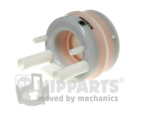

Старый 21.03.2018, 10:48   #55
Stalevar
Имя: Евгений
Регистрация: 06.12.2017
Адрес: Тольятти
Сообщений: 8
Stalevar
А вот не такой ли фильтр тонкой очистки у нас стоит в бензонасосе ? N1331054

Старый 21.03.2018, 14:34   #56
Авто: GAC GS8 2024г
Сообщений: 9,984
Сообщение от Stalevar Посмотреть сообщение
а фото выше ? Неа, не видел.... и номер там есть и прочая канитель...
и тема цельная есть
http://duster-clubs.ru/forum/showthr...E8%EB%FC%F2%F0
