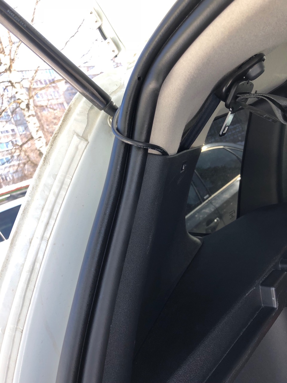

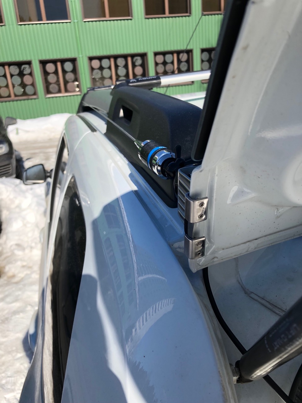

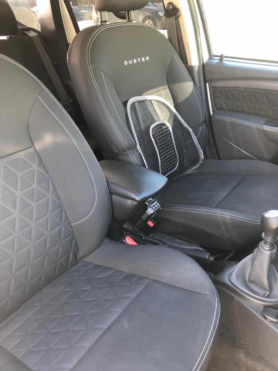

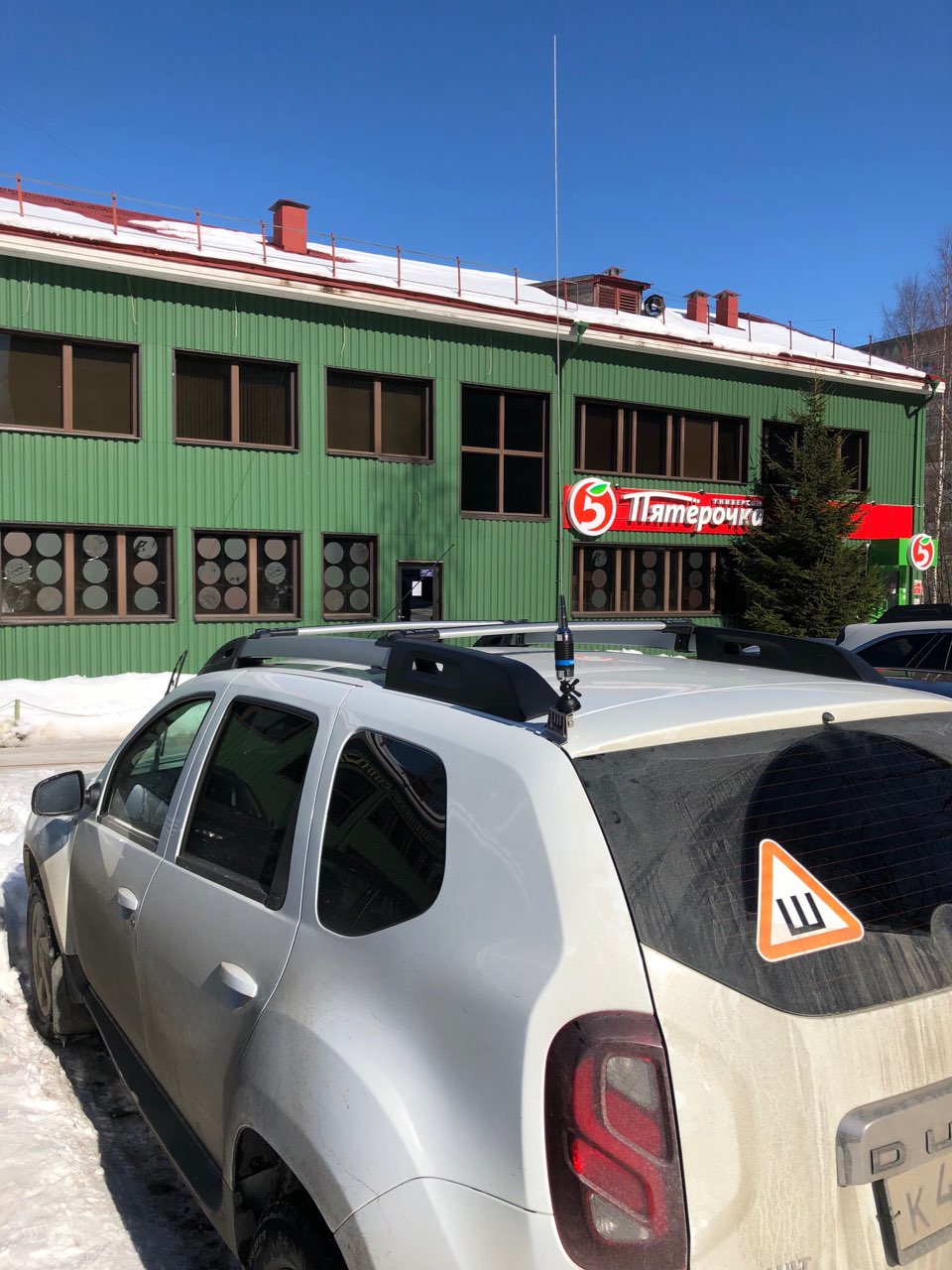

Сделал у себя так. Сама станция под водительским сиденьем, все управление на тангенте. Получилось аккуратно

Сообщение от Сергеич_10RUS Посмотреть сообщение
Название станции? На фото под подлокотником что?

MihaIL-63, у него ж написано р/ст Аполло Оптима-3. Под подлокотником у него висит тангента с органами управления. На самой тушке у этой модели никаких кнопочек/лампочек - все вынесено на тангенту, что очень удобно.
Тангента, я так понимаю, это выносной микротелефон (микрофон) с органами управления (в оригинале - просто кнопка переключения приём/передача). Или у него громкая связь с офигительно чувствительным микрофоном?
какой смысл тянуться рукой к выносному пульту (если эти же кнопки могут быть и на самом приёмо-передатчике)? Управлять гораздо удобнее с выносного пульта, который помещается в руке. или я чего-то не догоняю в этом случае...

Сообщение от MihaIL-63 Посмотреть сообщение
А я Вас не понял. О каком пульте идет речь? В этой станции нет пульта.

вероятно, вы говорите об одном и то же:
Это и есть тангета рации, на которой могут располагаться кнопки управления каналами

ЯрославРоманов, да, похоже очень))) Единственный минус на Аполло - кнопки не подсвечены. Ну, по крайней на Аполло Оптиме-2))) Не знаю, что на третьей версии, может и исправили косячок)))
