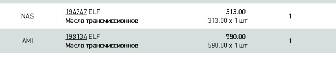

В роззлив по 780р. Башиловская 34. Температура застывания TRANSELF TYPE B 80w90 -27, этого -54...

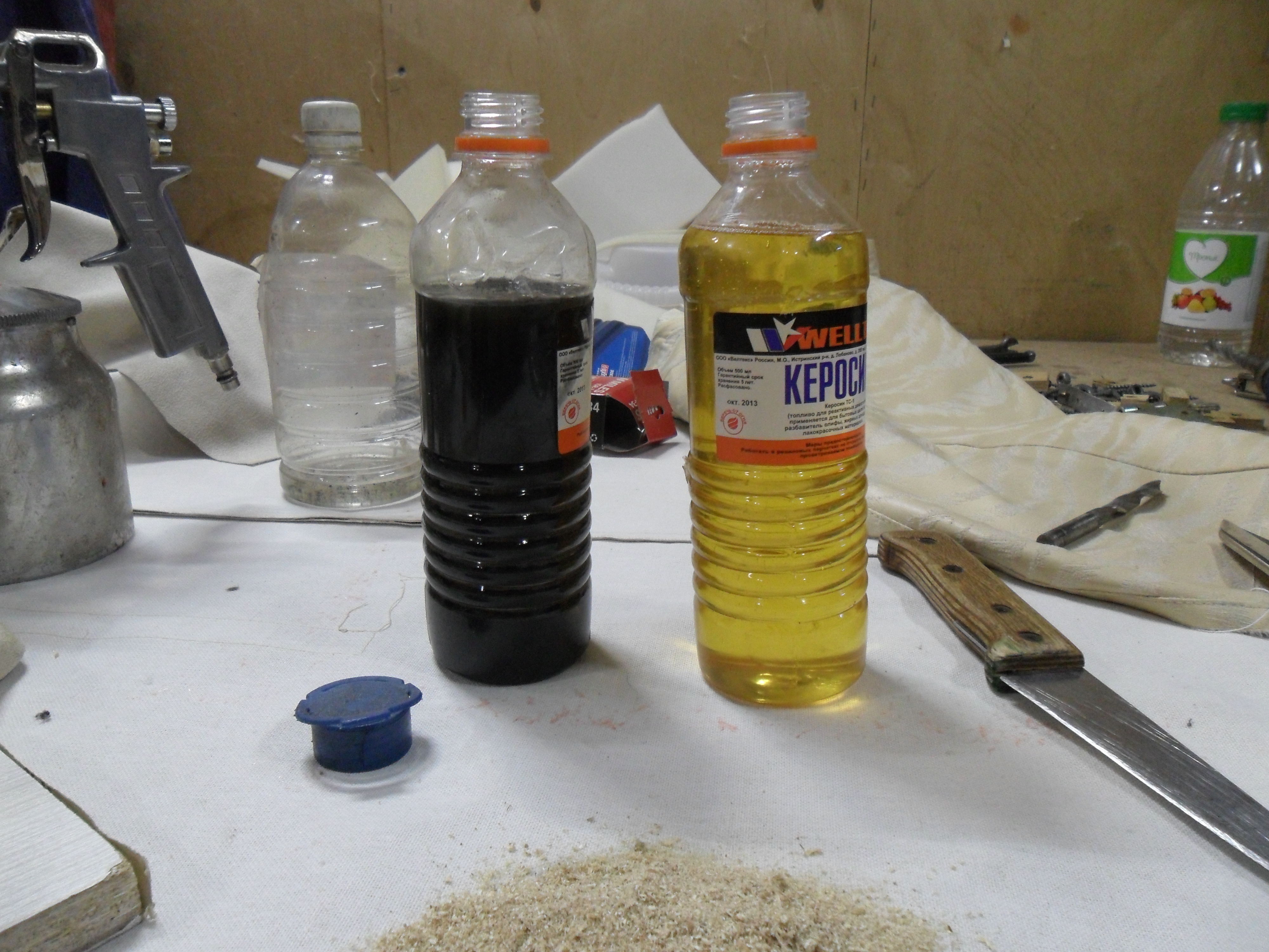

заменил масло в заднем редукторе или как там его. на магните много бороды,как на первой странице фотка. стружки почти не было. масло темное,со сгустками черной мазни.
слилось около 500мл., залилось побольше - около 600 мл..
залил кастрол синтракс плюс 75/90.
фотка со старым и приготовленным к заливке маслом.
пробег 35 тыс.км..
