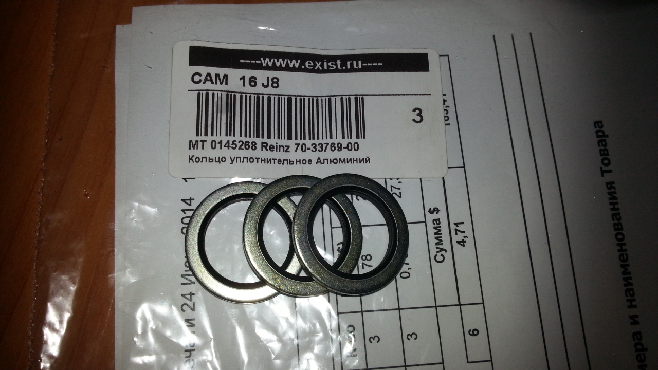

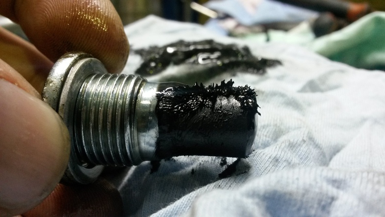

Нового наверно для многих не открою. Но факт остается фактом. Решил поменять на Дастере масло в агрегатах. Пробег 25000 км. Масло с редуктора зад.моста -- TRANSELF TYPE B 80w90 Масло с осадком на дне банки. Слилось 550 грамм, в отличии от инструкции и написанного там объема в 750 грамм. Фото для точности ( перелил в пустую банку ) Вот так выглядит пробка Гуталин с примесью металлической стружки. Оттерлось с трудом. и не с первого раза. ![]() С раздатки слилось как в книжке 250 грамм черной шняги, тоже на ощщупь есть стружка. Залито в редуктор и раздатку вот такое масло -- TRANSELF TYPE B 80w90 Далее пошла коробка. Тоже самое - шняга темного цвета, стружка присутствует на ощупь. В КПП залито такое масло , примерно 2,5 л.На фото большая канистра с ручкой Так же желательно поменять две прокладки сливных пробок Sasic 1640020 аналог 8200641648 , они медные, и они считаются одноразовыми

Провёл те же операции что и Игорь и не разу не пожелел об этом. Пробег на момент замены 37500. Фотографий не делал. но визуально на сливной пробке редукторе заднего моста было чуть больше этой шняги. Спасибо Игорю за то что он показал примером куда надо было во время заглянуть.
