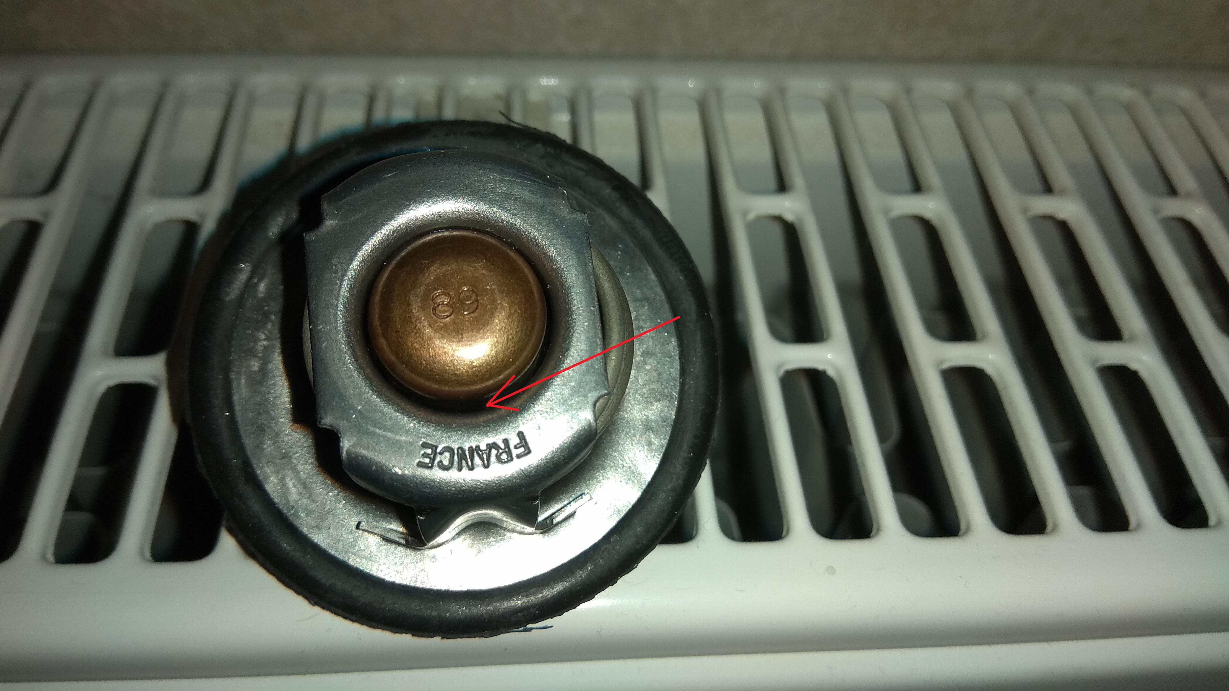

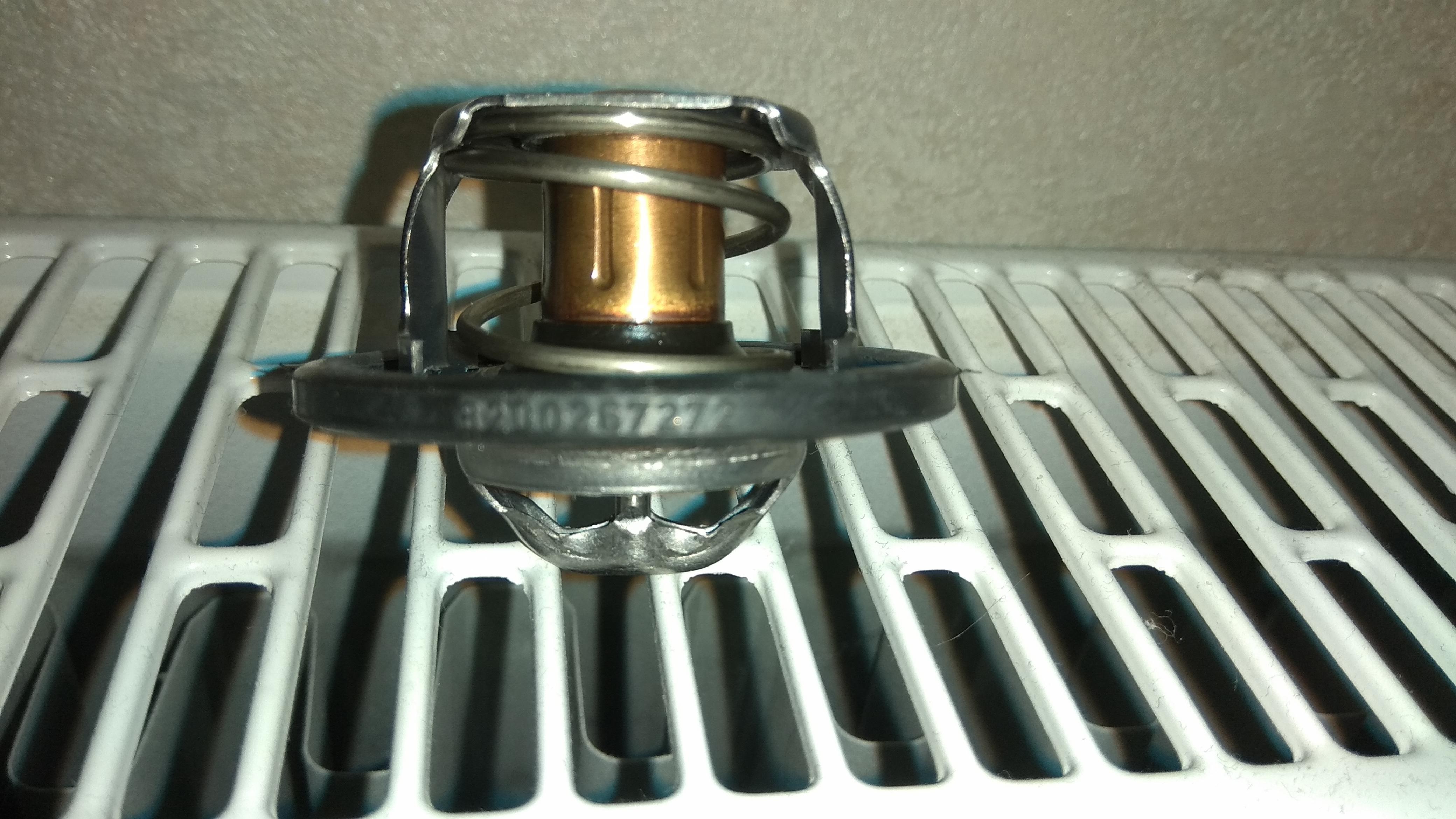

Купил новый оригинальный термостат. При детальном осмотре дома обнаружил перекос цилиндра. Можно ли его ставить, или ехать сдавать обратно?
И это не подделка под оригинал, а самый настоящий оригинал. Последнее время качество оригинальных запчастей упало ниже плинтуса.

Русская классика - перед установкой термостат надо обязательно "сварить", и посмотреть как работает. Если открывается-закрывается нормально, то ставить.

Сварил новый термостат в кастрюле. При открытии цилиндр не задевает, но зазор минимальный, возможно, что потом станет задевать. Придется другой покупать, а этот пробовать сдать обратно, хотя на нём уже следы кипячения появились.

Ничего не изменилось. Очкуете зря. Сварили термостат, добавьте майонез, специи по вкусу. Приятного аппетита.

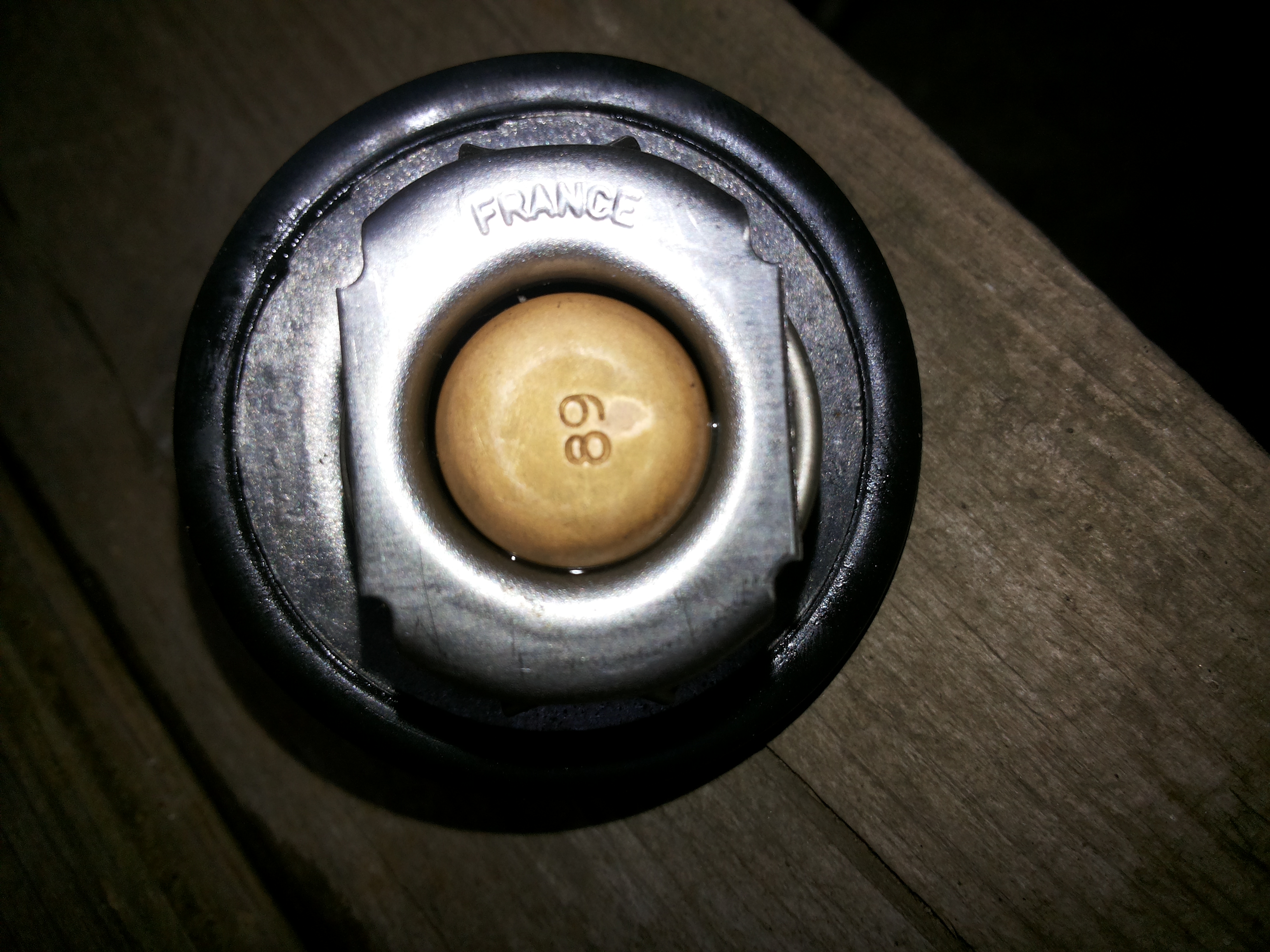

Всем привет! Вот уже второй раз столкнулся с неправильной работой термостата. В первый раз термостат заменили по гарантии в 70 тыс. км. А сколько точно он прошел трудно сказать, т.к. заметил, что машина плохо прогревается уже поздней осенью.
Так было и сейчас. Стало на трассе иногда гореть 2 деления на приборке. И еще заметил, что на холостых с включенной печкой стало тоже появляться 2 деления, а при увеличении оборотов опять становилось 4ре.
Короче стало ясно, сломался термостат.
Купил оригинал фирма Томсон в коробочке от Рено)))
После снятия обнаружил, что уплотнительная резинка клапана термостата порвана. Вот он и не закрывается....
На фото видно. Места с оторванной резинкой зачистил для лучшей видимости, а то плохо видно было.
На третьем фото хорошо видны места где нет резинки)
