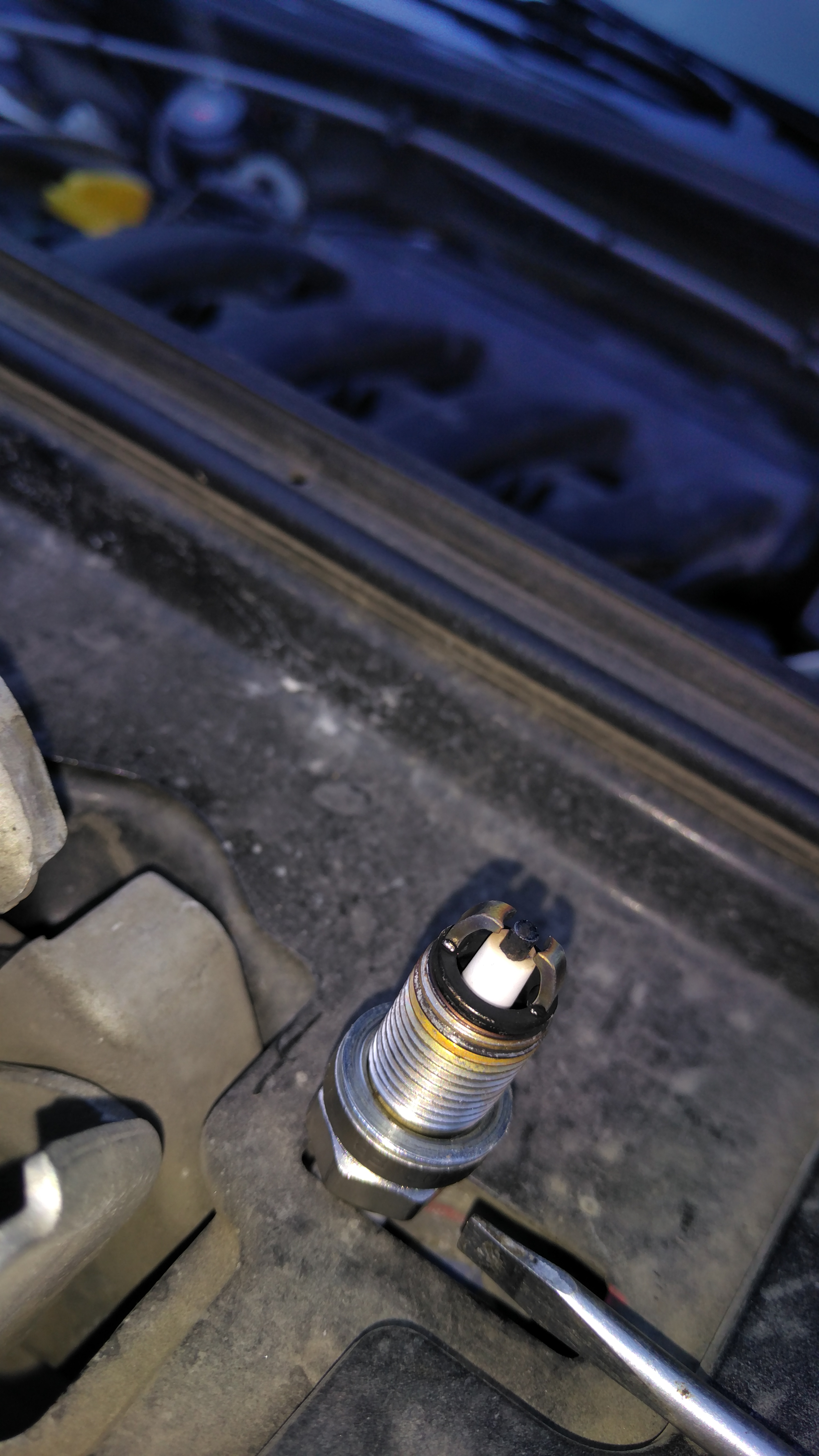

Всем доброго времени суток!
Имеется Дастер 1.6, 4х4, мкпп, 2013 года.
Машина была куплена в салоне в 2013 году моим родственником.
Режим езды у него был - город, деревня.
Проблем не знал, расход был в районе 8-9 литров на сотню.
Проехав на нем 22000км, машина стояла год в гараже, после чего досталась мне.
За первую неделю моей эксплуатации заметил большой расход 13-15 литров (при плавном нажатии на педаль газа и переключении передач на 2000-3000 оборотов).
Решил проверить свечи и увидел не лучшую картину - 3 катушка (слева на право) была ржавая и полный колодец воды. Воду выдул, катушку прочистил (и поменял со 2 местами), свечи заменил на новые. Но расход так и не изменился. Далее заменил прокладки дросельной заслонки, но и они результата не дали.
После этого эксплуатировал машину в течении двух недель и заметил следующие странности:
1) Проехав 100км после замены свечей, они все покрылись черным налетом.
2) Прогревочные обороты живут своей жизнью. Могу утром при +18 завести машину и обороты очень долго держут 1500 при этом машина как будто работает как то не правильно. А иногда в +5 утром заводишь и все в норме - 1000-1100 оборотов, которые постепенно спадают.
3) Иногда машина "едет" если ее крутить, то в диапазоне с 1000 до 5500 обороты уверенно набираются так же как и скорость. А бывает завел, поехал и после 3000 происходит некий затуп, машина ревет, обороты набираются плохо и соответственно не едет.
4) Когда стоит на нейтрале заведенная на бк расход топлива начинает расти все дальше и дальше, дошел с 13 до 17 литров.
5) Иногда включив диагностический режим бк - показывает ошибку ---ро (датчик температуры ож) но показания температуры в норме, карлсон включается.( не знаю должно ли так быть: иногда заглушил машину - и пропеллер дует минут 5-10)
К слову: пробег 22680, масло, фильтра менял. Ошибок через obd2 не выдает.

nick_4ever, а термостат не проверяли?
А без движения на нейтрали расход и должен расти, топливо расходуется, а километраж не растет.
Термостат проверял, в норме..
Просто у меня на ауди и у друзей на разных авто, на нейтралке по бк расход не растет, вот и думал что что то не так

скиньте фишку с лямбды и покатайтесь, если расход не изменится или упадёт, тогда поменяйте ее.

Сообщение от nick_4ever Посмотреть сообщение
попробую, но при ее не исравности в основном чек загорается
На Логане у меня никаких ошибок не было, и даже на осцилографе от неё был вполне адекватный сигнал, но она то ли с задержкой его выдавала то ли ещё что то. Машина жрала 12-14 литров, свечи чёрные были.
Покатался с отключенной, расход до 9-10 упал, поставил бошевскую универсальную, расход 7,5-8,5 стал.
ps: суть подобной проверки отключением, в том, что не требуется никакого оборудования и фин затрат, т.е нахаляву.

На Логане у меня никаких ошибок не было, и даже на осцилографе от неё был вполне адекватный сигнал, но она то ли с задержкой его выдавала то ли ещё что то. Машина жрала 12-14 литров, свечи чёрные были....
Осциллографом нужно смотреть не только амплитуду но и длительность фронтов переходов... А ошибки будут лишь когда из чуть живого перейдет в совсем дохлый...
Но у автора пробег озвучен всего в 22 т. и ИМХО не знаю лично что нужно делать чтобы на таком сдохла лямбда.
Пару баков гомна по пробкам искатать.
Да тем более машин долго стоял, могло от гомна там все и закоксоваться.
Ещё бы компрессию измерить, и по трассе прогнать километров 100 с оборотами не ниже 3000.
с новья так было... считаю машине виднее какие обороты давать на хх.

мне на то2 отдали свечи якобы с моего дастера. Одна была очень ржавая.Надо посмотреть может у меня тоже там вода?правда непонятно откуда...
Старый 21.06.2017, 16:41   #18
Сообщение от алекс7 Посмотреть сообщение
Из-под форсунки омывателя.
Когда накрылся фазорегулятор, то одним из признаков плохой работы двигателя, был его перегрев, под капотом была жарища, вентилятор радиатора практически не отключался. Ну и соответственно не тянула на низах, только после 4000об.
Но он у меня рассыпался, а у вас может клапан закис. Только я не знаю, если в вашей модификации двигателя фазик.
