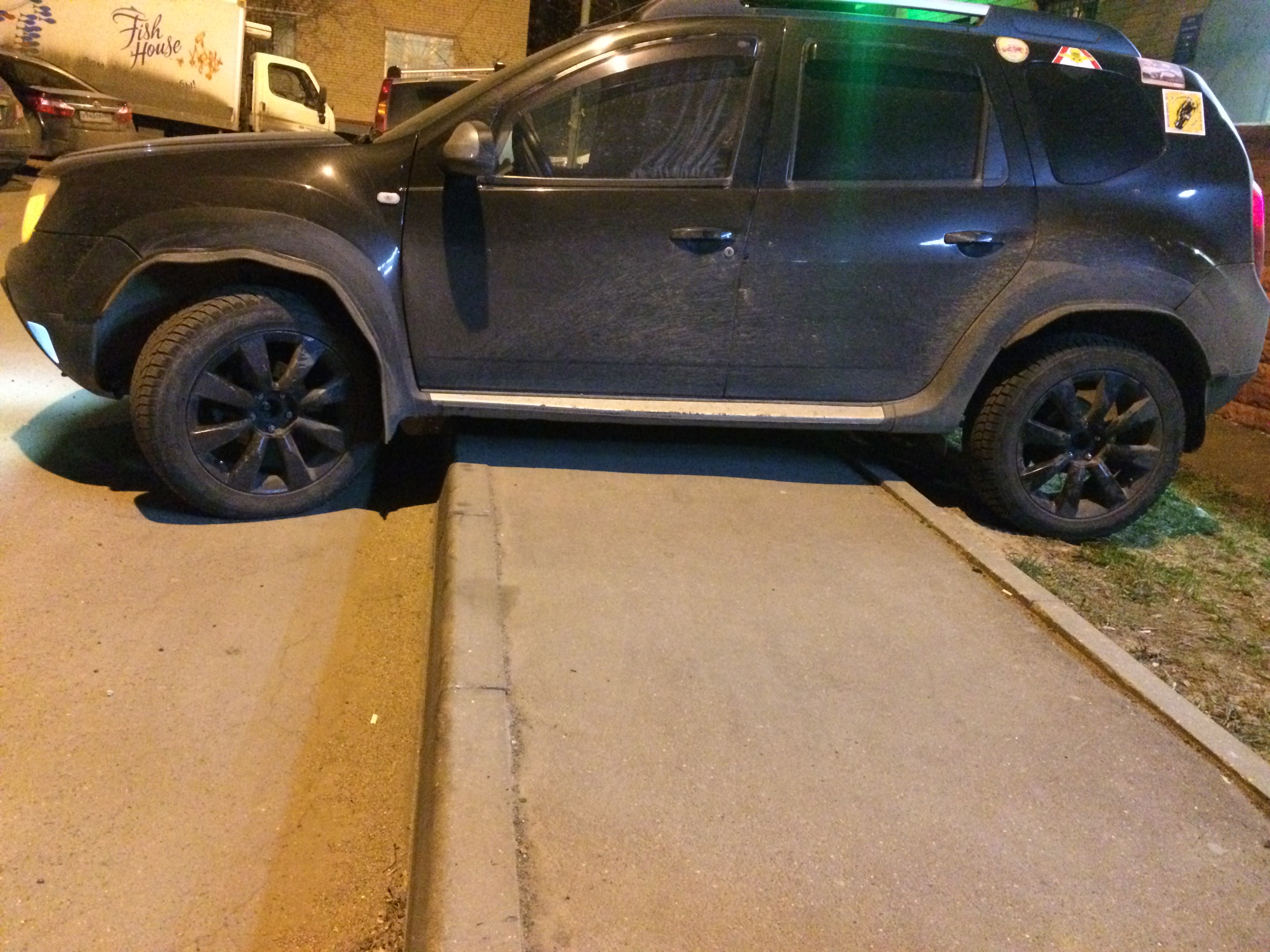

Показываю вам клиренс и ход стоковой подвески на моем Дастере много лет назад, с пробегом тех лет 20000км. все с теми колесами.
Зато сейчас есть возможность развернуться в узком дворе через бордюр 20см., без ущерба зацепить днище.

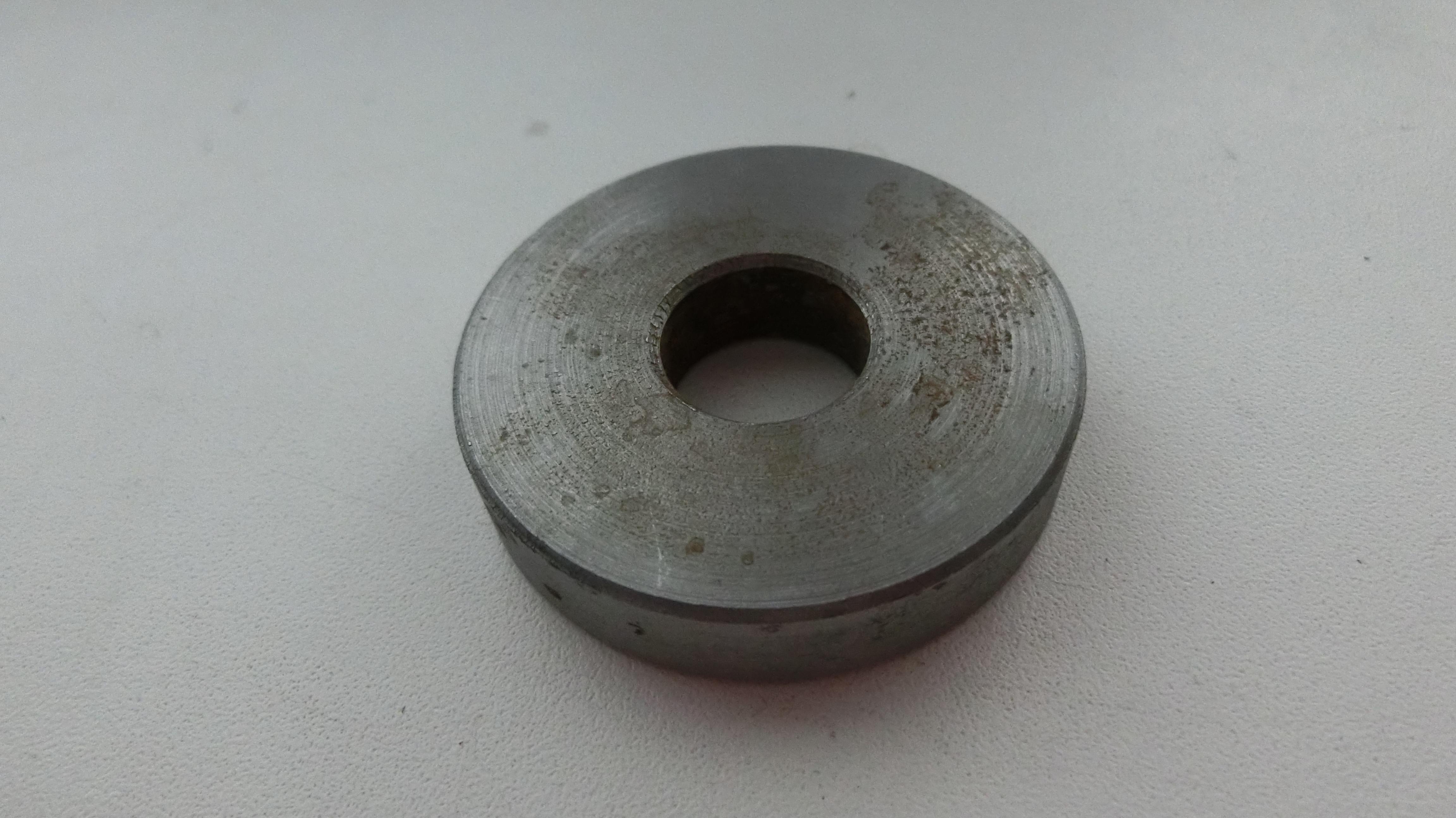

По умолчанию шайба
...зашёл, в запчасти рено, разговорился с продавцом, по теме лифтига, тот мне поведал, если подложить шайбу толщиной в 10 мм под опору амортизатора, то клиренс увеличится на 30 мм, спрашиваю, за счёт чего?, тот отвечает, а это в прогрессивной зависимости!, короч спорить не стал купил эту шайбу (100 р.) на память
