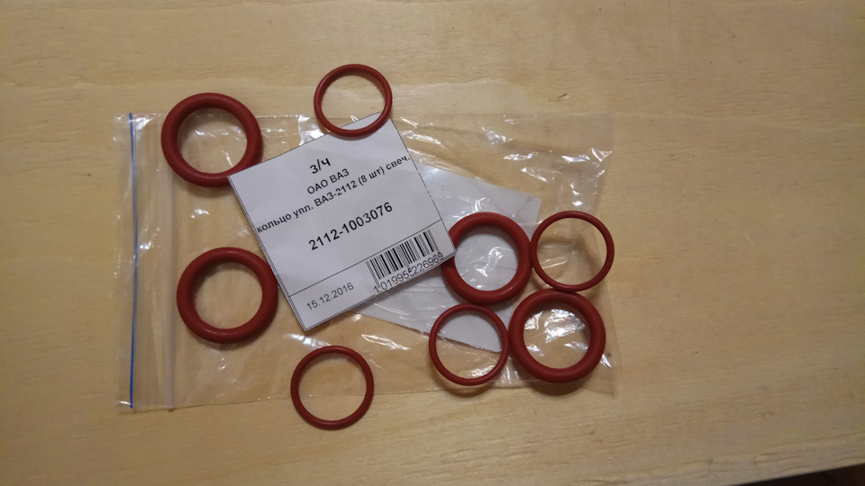

Единственное слабое место у меня, впрочем как и у многих, уплотнение свечных колодцев. Все ни как не зайду в жигулячий магазин за колечками от катушек мотора 16V.
А как вот такой вариант, конусная резиновая прокладка от сифона ф-25мм. цена вопроса 4руб.(фото не моё)
Sane на форуме   Вверх Ответить с цитированием
Старый 18.05.2018, 08:12   #20
Hunter73
Аватар для Hunter73
Регистрация: 14.09.2015
Сообщений: 2,828
Не факт что материал не деформируется при рабочей температуре двигателя.
Я ставил вот такие:
"Подсмотрел" вот здесь: https://www.drive2.ru/l/463319357611573820
Но поставил и малую прокладку и большую тоже на всякий случай, она внутрь свечного канала не проходит, но внешне прижимается и сидит как у себя дома.
