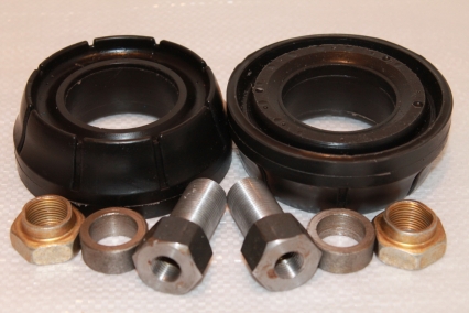

Удлинитель который стоит на моем Дастере чертеж у токаря.
Если, лифтовать с методом добавления штатной резиновой опоры поверх имеющейся и удлинением штока, как Вы предлагаете
то:
1. На сколько мм будет лифт кузова?
2. Чертёж удлинителя для этого варианта предоставите?

Приветствую, я не отслеживаю тему, если что-то пишете дублируйте в личку.
1. В моем случае лифт 20мм, на самом деле как я писал ранее там куча регулировок и лифт можно сделать и больше все зависит от тестирования и регулировок.
Почему в моем случае так, то я не стал рисковать большим ходом так как опоры опускаются, а при колебании кузов может уходить с опор и получать изломы при резких движениях по ямам вывешенной стойки, плюс куча настроек и расчётов по сход развалу.
Кто-то пошёл ещё дальше увеличить лифт поставив дополнительно пружину между опор, чтоб эта пружина была сжата, а при проезде глубоких ям выстреливала верхнюю опору по штоку-удленителя оставляя её в чашке, чтоб избегать увода кузова при вывешивании стойки, инфа для тех кому интересно и есть время этим заниматься.
2. Чертёж у токаря, сделает удленнители на заказ, схему не предоставит.
3. Удленитель закручивается ключом на 10, при снятой верхней опоре, можно и одетой и уже установленной стойке на автомобиле, нет смысла закручивать его до усеру.
Но если нужно ключем на 27 держите гайку родной опоры и закручиваете удленнитель ключем на 10, откручиваете в обратной последовательности.
Верхняя опора чисто снимается и одевается, как проставка.
Все остальное зависит от вас, как вставлять стойку и ослаблять нижний рычаг.
Все делается методом тыка, тестов, замерами размеров и их стыковки с другими деталями.

Вам проще у себя в городе выточить по размеру от Регаса, но нужно найти пруток стали 30-40Х, а потом закалить.
Я тоже заморочился, но не могу эту сталь в розницу найти, как найду, то буду ещё дальше лифтовать на 30мм.
Старый 12.04.2017, 20:31   #392
Regas
Регистрация: 24.08.2013
Адрес: Москва-Троицк
Сообщений: 627
Regas Regas Regas
С доп проставкой оригинальной опоры будет выглядеть вот так, http://www.audi80.ru/Repair/FrontSus.../TopCapOff.asp
Но у нас останется центральное отверстие диаметра на 29 и от 14х1,5 штока
Либо втулку либо гайку закрутить на шток, а сверху тарелку от Ауди 80
Как сдесь http://www.audi80.ru/Repair/FrontSus.../TopCapOff.asp
Раньше зубила под ралли также тюнинговали, ценник из опор тарелок от Ауди тоже нехилый был.
Если такой вариан не прокатит, то удленители на заказ.
Скажу так колдобины высотой 5 см прохожу, как по прямой и даже не замечаю если заезжаю на эти неровности в см. 5.
Тарелку я нашел в каталоге экзиста, на обычную шкоду октавию идет она.
И цена есть от 150руб за китай.

Regas, Если ставить тарелку, то такой конструкции уже не получится?, стойка будет стучать "на разрыв"? наверно

Regas, получается, как-то так? поправьте если, нет

Будет заводской зазор между кузовом, но за счет второй опоры, получаете ещё 3см клиренса. Но без удлинителей, доп хода вниз не получите.
Учтите, что под рычагами около сайлентблока, стоит ограничитель хода рычага вниз. Его надо отрывать с заклепок.
