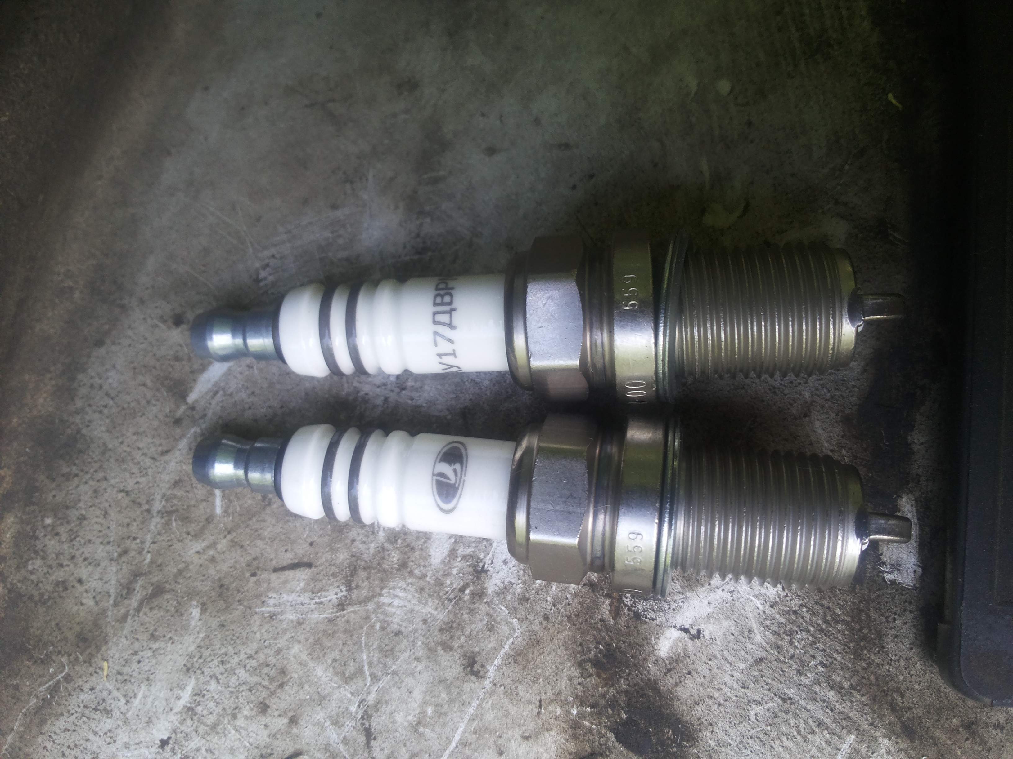

Вчера купил и поставил свечи зажигания АУ17ДВРМ. Снял свои Денсо которые прошли 15 тыс. Экспериментировать с долговечностью Денсо не стал, т.к. часто катаюсь на дальние расстояния и не охота менять их на трассе. Решил любые свечи менять на 10-15 тыс. пробега.
Так вот, поставил и катаюсь. Разницы не почувствовал ни какой.
Свечи АУ17ДВРМ брал у ОД ВАЗ. Свечи изготовлены специально для установки на ВАЗовские автомобили с завода. Такие свечи ставят сейчас на все 16-ти клапанники ВАЗа. Весты, Ларгусы и т.д.
Забыл про стоимость, а стоимость их всего 294 руб. за комплект.
Фото свечей:

Отсчет километров пошел. И на этих свечах для эксперимента проеду не более 10-ти тыс. И обязательно отпишусь по их работе и выложу фото. Может кому интересно....
Не призываю всех ставить такие. Просто пока разницы с дорогими и дилерскими свечами Рено я не почувствовал.

Ну и зря, что вы так долго на них ездите. Зазор уже точно миллиметра полтора стал. Померьте для интереса. Мощности машина меньше выдает.
Свечи надо менять чаще. А так друг и АУ17ДВРМ из своей Калины не выкручивал уже 40 тыс. км. и тоже говорит, что тянет нормально.
---------- Сообщение добавлено в 22:16 ---------- Предыдущее сообщение размещено в 22:12 ----------
Короче скажу одно, что я никого не принуждаю ставить свечи обычные 17-е. Просто я за 160 тыс. пробега понял одно, что толку от дорогих свечей ноль. Едет также, а покупать штатные тоже достаточно дорого. Тем более тоже свечи рено производят в России.
Я даю информацию для заинтересованных людей. Кто то спрашивал в этой теме про АУ17ДВРМ. Вот я на них и катаю. Пока наездил только 1 тыс. км. полет нормальный)))))
