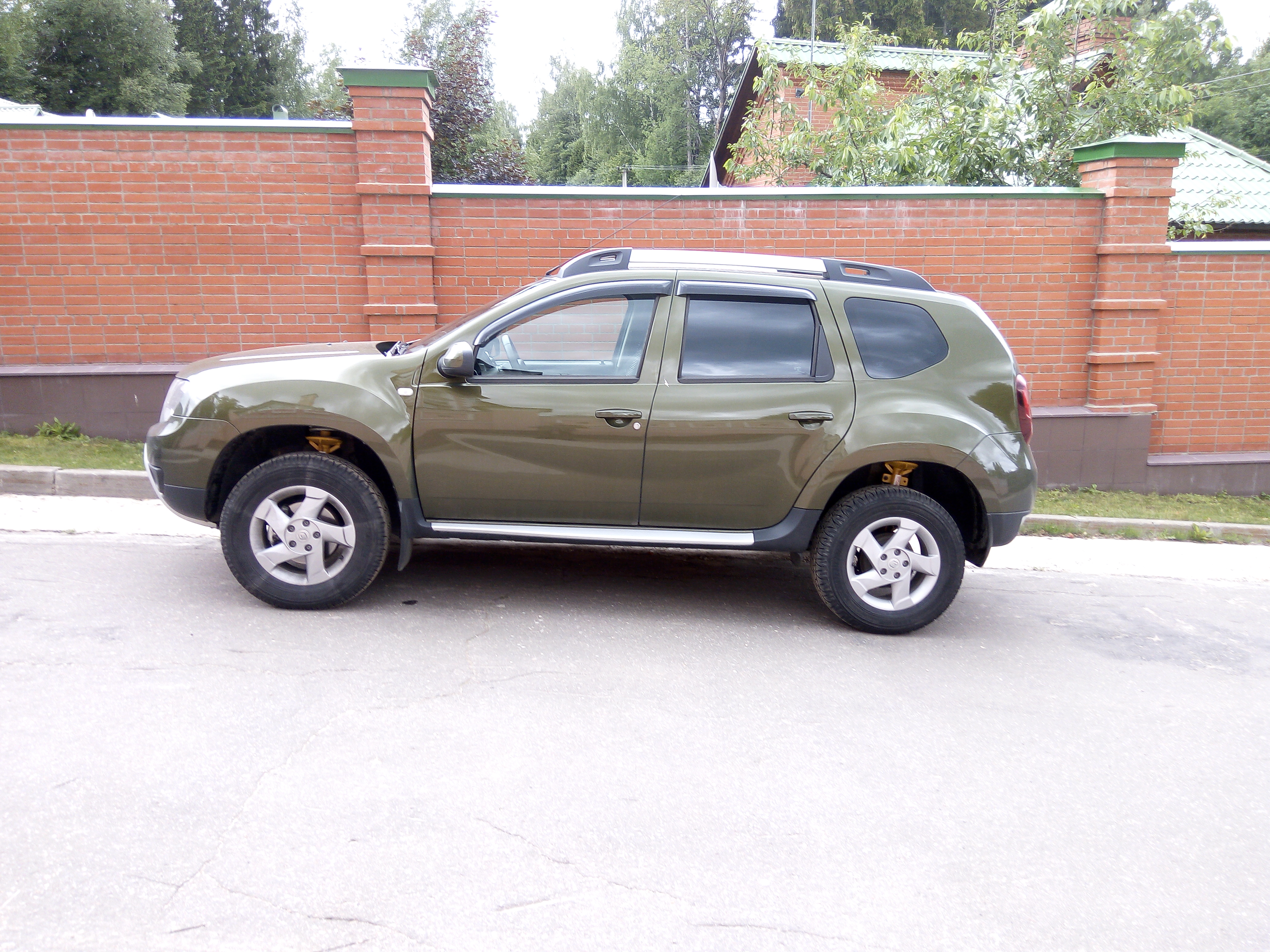

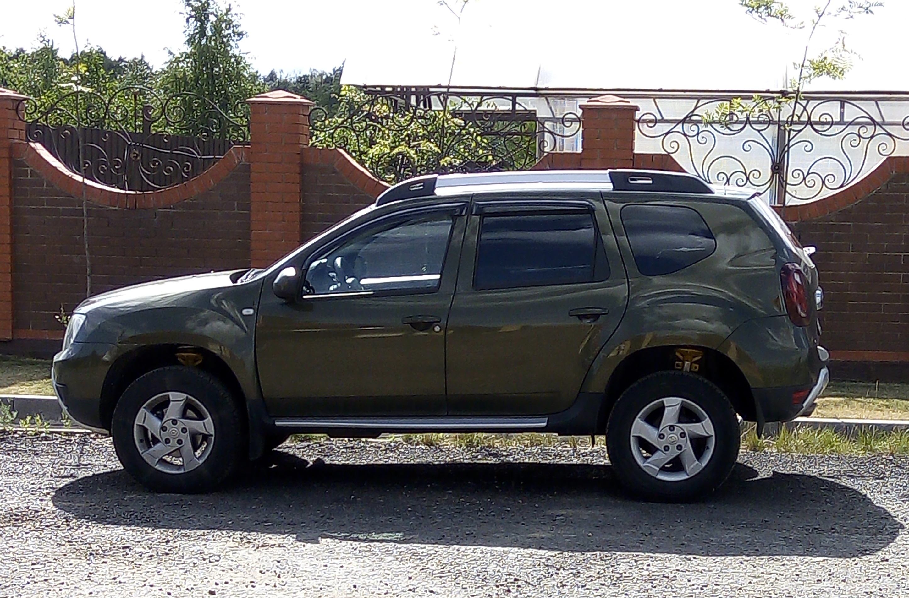

Поставил В8-е (Mudster) с пружинами Eibach.
СПАСИБО Алексею (Maverick72 на drive2.ru) за помощь в приобретении!
И огромная благодарность ребятам из ЛОГАН-ГАРАЖА за установку
Клиренс точно не мерил,но больше 25
На трассе - улучшилась устойчивость, малые крены на поворотах. Чуть пожестче по сравнению со штатным вариантом
