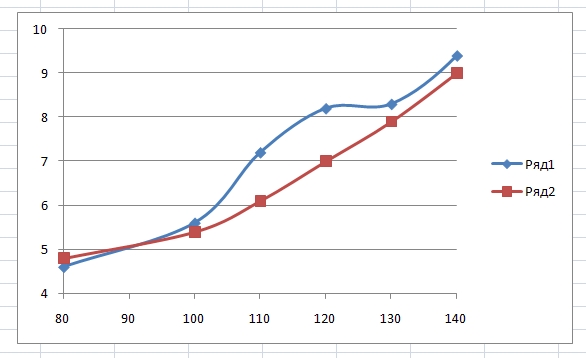

Сообщение от eno Посмотреть сообщение
да мне фиолетово...
я выложил то, что оттестил, без всяких уравнений
Про уравнение - это была метафора. Если говорить прямо и без фальши - ваши измерения ввиду большой погрешности не претендуют на лабораторную точность. Разве что на глаз для общего понимания.
График расхода дастера должен выглядеть вот так.
Для сравнения я наложил тот график и ваш. Получается то, чего не может получаться:
Или данные в области 110-120 завышены, или занижены в области 130-140 (вероятней первое).
погрешность возможна в связи с много чем (ветер, смена топлива, горки или ровные участки, притормаживание-разгон, когда дальнобои неожиданно вздумают перестраиваться и т.д. и т.п.)
Безусловно погрешность и виновата, поскольку для точных замеров нужна стабильность входных данных. А на загруженной трассе с неровным рельефом это сложновато создать.

Старый 14.04.2016, 09:36   #1805
eno
Имя: Евгений
Регистрация: 11.10.2013
Адрес: Москва-Воронеж
Авто: 4х4 1,5 ESP рестайл
Сообщений: 270
eno eno
Все возможно.
Поеду в Врн, еще раз измерю на одном топливе, по возможности на ровных участках, выложу.
Понятное дело, есть и индивидуальные погрешности, далеко не у всех дизельных Ф2 будут те же результаты

Старый 14.04.2016, 10:53   #1806
Ecliz
Имя: Ecliz
Регистрация: 08.10.2013
Адрес: В стране
Авто: Duster1.6 4х4, бенз+ГБО
Сообщений: 367
Ecliz
Результаты на разных моторах и не должны быть одинаковыми. Но динамика процесса всегда одинакова - график должен напоминать экспоненту. Ступенек и горбов на нём быть не может.

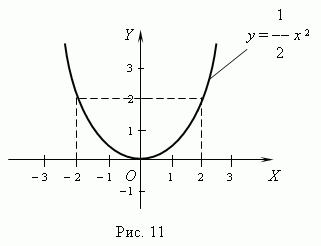

Старый 14.04.2016, 12:07   #1807
Сообщений: 20,022
То геометрическая прогрессия, то экспонента - почему ?!
Парабола там, парабола!
Старый 14.04.2016, 12:37   #1808
Ecliz
Имя: Ecliz
Адрес: В стране
Сообщений: 367
Ecliz
Я сказал напоминать экспоненту, а не быть равным экспоненте. График геом. прогрессии и экспоненты в узком диапазоне искомых значений (90-140 км/ч) очень похожи. Даже квадратичная функция/2 в начале имеет схожий вид.
Чистая квадратичная парабола даже деленная на 2 имеет очень крутую характеристику, которая совсем не похожа на график расхода топлива.
И главное - параболическая зависимость в уравнении расхода выступает только как коэффициент, показывающий насколько возрастает сила сопротивления воздуху. Сам же расход не изменяется по параболе.
В противном случае при скорости 80км/ч имели бы 80*80/2 = 3200, а при 130км/ч 130*130/2=8450. Получается, что расход при 80 и при 130 должен отличаться в 2,64 раза. Тобишь в случае нашего дастера быть 12,14л/100км. А в реальности 7,9.
Поэтому повторюсь - влияет параболическая зависимость. Сам же график расхода больше экспоненциален, чем параболичен. Как-то так.
