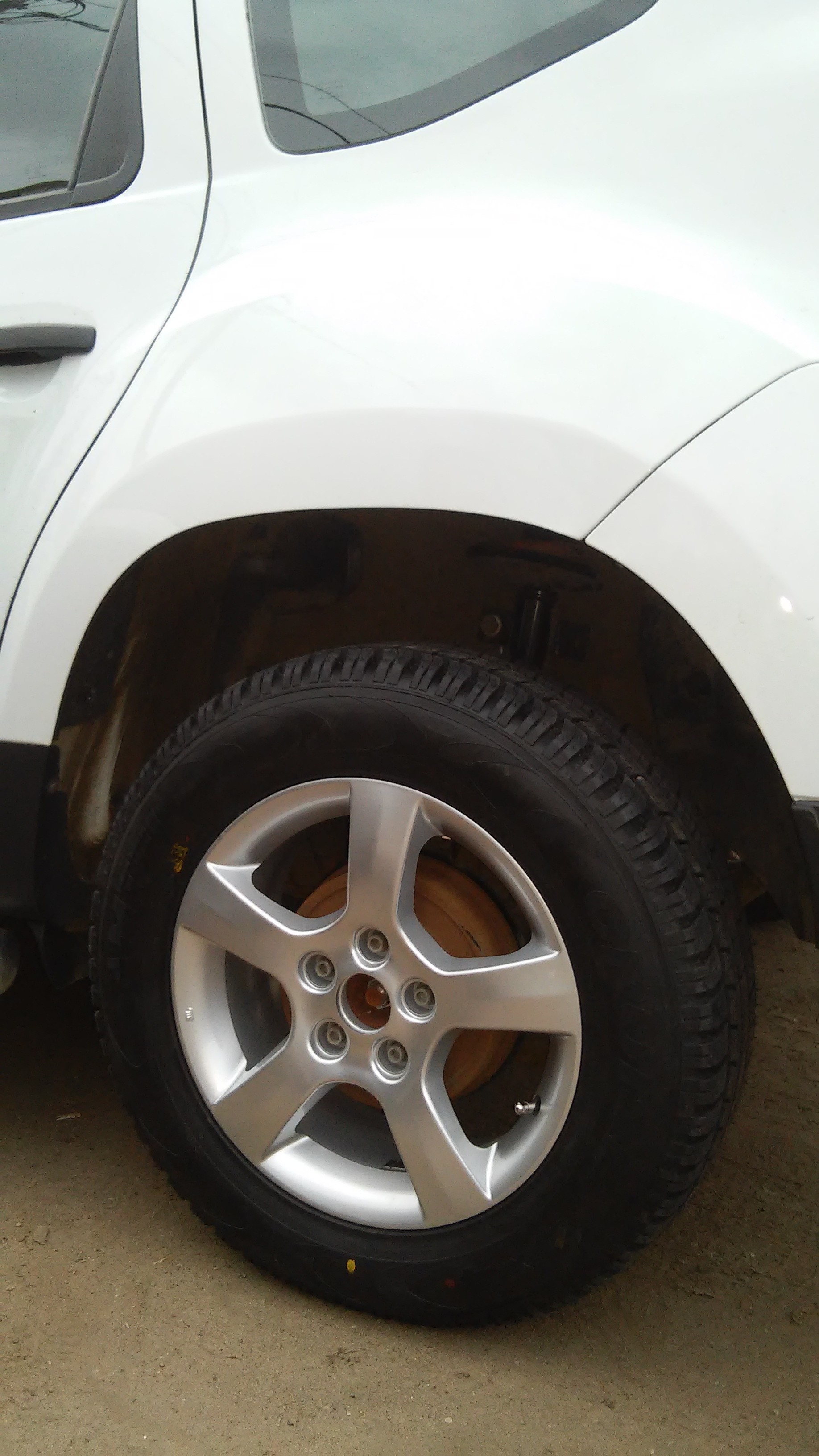

выкрутил 1 болт. вставил в литой диск. покачал. ничего не понял. резьбы для заворачивания мм17 на вид. поставил колесики на литье на болты для штамповки. барабан за 3 месяца поржавел. посмотрим.

Старый 22.04.2016, 21:30   #196
Хорошо задок поднят у Вас!
все в стоке. и перед также.
